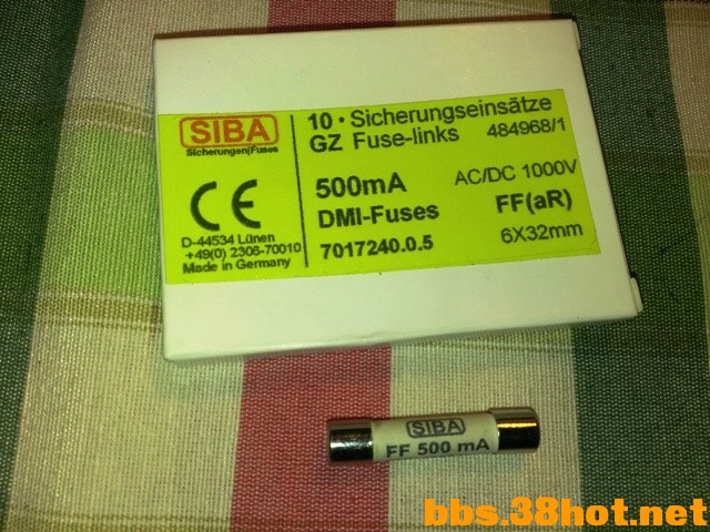

大家的Fluke万用表估计保险都有被烧或者将要被烧的经历,原装货太贵了,要几十元一只,我等屌丝买不起,只有寻找大淘宝了。
但是在别的论坛看到大家拆解说淘宝的质量不靠谱,我也是抱着试一试的心态买了两包回来测试,测试结果,完全可以替代
拿到保险管后,我做了如下实验:
1. 电源设置为10V,500mA横流,接上保险丝后,保险丝没有任何反应,难道有问题?
2. 电流改为1A,再接上保险丝,还是不断,难道买到歪货了?!
记得有人说过,保险丝有熔断电流,还有个熔断电压的指标,所以我就又做了下面的实验
3. 电压调到30V,电流1A,再接上保险。咦! 电流马上就没有了,测量已经熔断,后悔没有设置为500mA的电流。
初步分析,这个保险应该是可靠的,工作在1000V,500mA,肯定马上熔断(指标就是1000V,500mA)

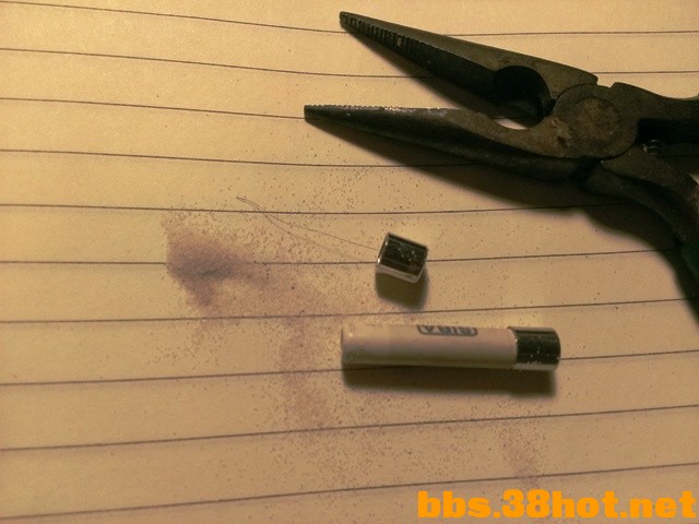

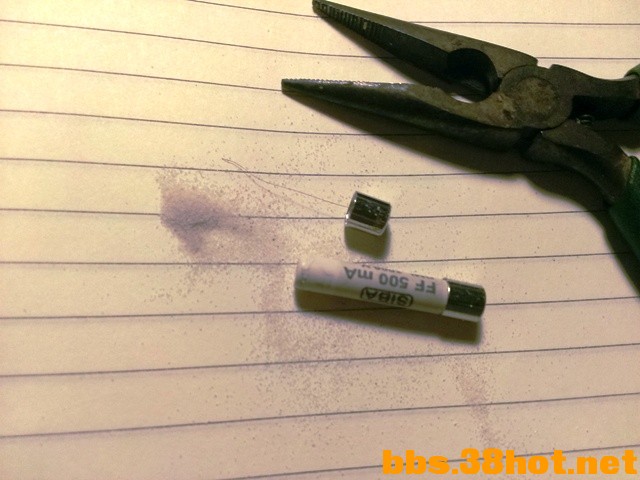

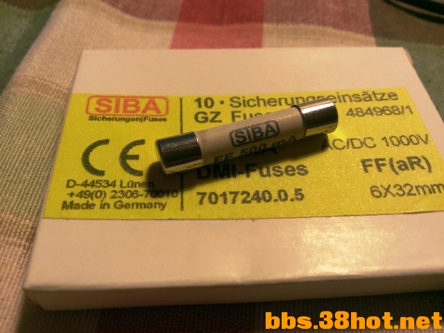

下面上拆解图:
外包装
拆开后,里面有很细的石英砂,熔断丝也不粗
再来一张
说明完全可以使用,大家不用花很多前去买原装了

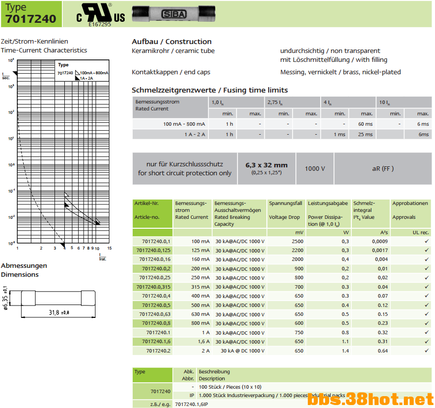

这个是SIBA的手册,图中可以看出,在额定电流下,其熔断时间最小是1个小时,图上只给出了4倍额定电流时候的指标,这个时候的熔断时间不能小于60mS,可惜我没有按照这个手册来测试,已经报废2个管子了,不敢再做实验了

禁不住诱惑,还是再做了一个实验,就是电压设置为10V,电流快速从0变化到3A,保险丝立即烧毁了,这个结论就很满意了,这个就和正版的SIBA的特性是一样的了。
注意,FLUKE用的就是SIBA的FF500mA的保险,所以这个即使是山寨也是山寨的比较好的保险丝,完全可以替代原装的保险丝
