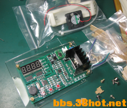

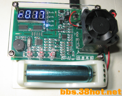

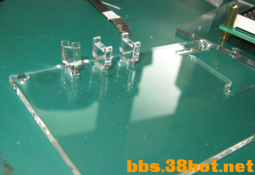

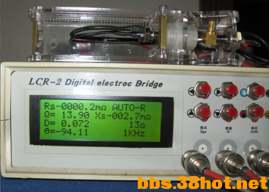

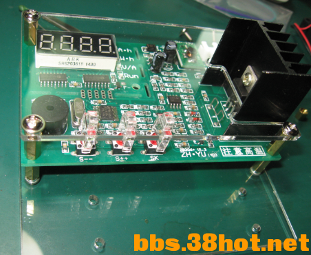

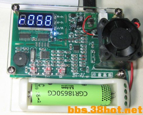

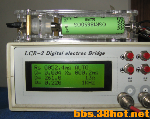

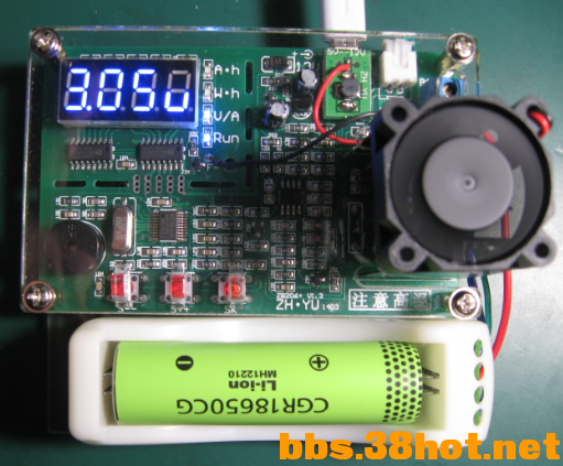

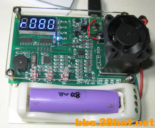

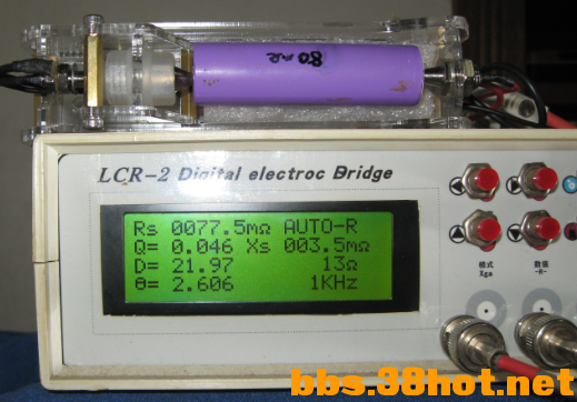

前段时间shj117老大发了个电池内阻测量的帖子,前两天我也去“100MHZ”老大店里买了个四线测量夹具以及电池内阻容量综测仪(http://item.taobao.com/item.htm?spm=a1z10.1-c.w4004-694311160.2.tdXuxe&id=37631081190)感觉很不错的东西,价廉物美呀!特发上来与大家分享。 QQ截图20150722224202.png QQ截图20150722224226.png QQ截图20150722224244.png QQ截图20150722224311.png QQ截图20150722224126.png QQ截图20150722223125.png QQ截图20150722223358.png QQ截图20150722223443.png QQ截图20150722223503.png QQ截图20150722223532.png QQ截图20150722223750.png
由于本人目前没有专业的电子负载了,所以容量测试以后再发上来吧,这里仅仅是两种方法的电池内阻测量的比较,自我感觉还是比较靠谱的,可以信赖!

不错啊
这蓝色的数码管看不清数字啊
 楼主| 发表于 2015-7-23 09:23:14 | 显示全部楼层
nod32 发表于 2015-7-23 08:53
不错啊
这蓝色的数码管看不清数字啊
谢谢夸奖
我拍照时开了闪光灯,其实真的很漂亮
发表于 2015-7-23 09:56:06 | 显示全部楼层
小仪器发热很块,还有散热风扇?
 楼主| 发表于 2015-7-23 10:21:56 | 显示全部楼层
官修2 发表于 2015-7-23 09:56
小仪器发热很块,还有散热风扇?
哈哈!这个就相当于是个专为电池打造的电子负载,既然是负载,放电时肯定会发热的,2.6A*4V约等于10W了

不错,如果有个好外壳和好的显示模块就更完美了。
 楼主| 发表于 2015-7-26 17:36:00 | 显示全部楼层
上下都有透明板的,这也算是“外壳”吧
显示虽然简单,但是很合理,数码管边上还有四个贴片发光管指示目前显示状态,从简约上来说很给力了,毕竟价格在这摆着的呀

测电池内阻的LCR是许版的吗?
串大容量电容了,还是采用别的方式测的?
 楼主| 发表于 2015-7-28 09:15:26 | 显示全部楼层
diodes_1 发表于 2015-7-28 00:39
测电池内阻的LCR是许版的吗?
串大容量电容了,还是采用别的方式测的?
是许老师的7.8K桥,我串了一对1UF的低ESR电容(这还是在
shj117 老大的帖子里说的一样,串一对就不破坏原来的四线结构了,也就可以忽略电容器的ESR了。)https://bbs.38hot.net/forum.php?mod=viewthread&tid=125532&extra=page%3D1
发表于 2015-7-28 13:55:26 | 显示全部楼层
shj117 老大的帖子里说的一样,串一对就不破坏 ...
呵呵,奇思妙想~~~~
好方法~~~~~~~~~
 楼主| 发表于 2015-7-28 15:10:19 | 显示全部楼层
diodes_1 发表于 2015-7-28 13:55
呵呵,奇思妙想~~~~
好方法~~~~~~~~~
哈哈!以前我也是在夹子之后串接一个电容。这是在shj117 老大的指点下,理解了串两个的用意
