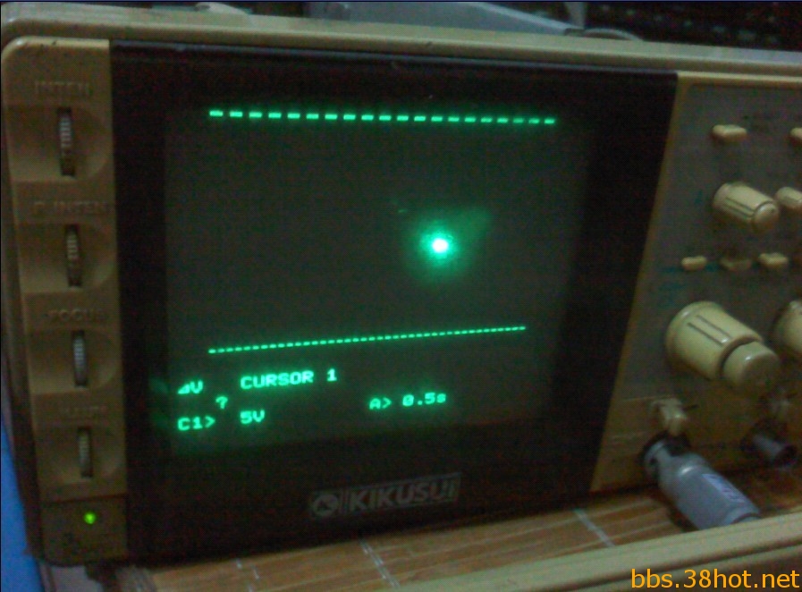

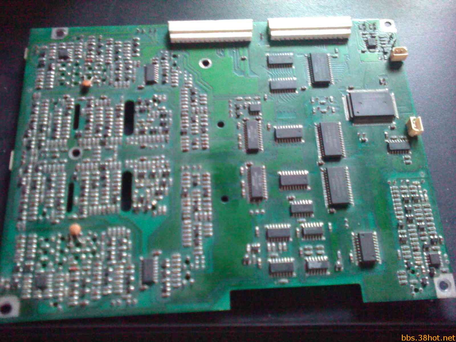

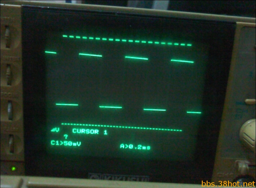

我有台菊水 COS5501U 100M 示波器在正常的模式下!有一个很暗的亮点!拆了最上面的哪块板!可以显示数字!但很多按钮都不调!字符显示亮度起作用,聚焦不起作用!好像要通过数字部分来调的!哪块板好像也是数字的一部份!问题在数字电路还是在什么地方呢?

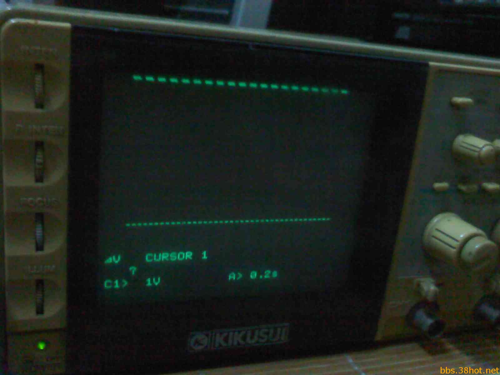

刚收不久!还是第一次修这个!拆了上面的板!有时可以显示移动的光标!有时还可以测试机带的信号!但就没有了直读功能了

故障点在亮度回路里的二极管击穿型号是SS83,更换就好,那个数字板一定要装回原,因为控制量都是先数字处理后在控制各模拟电路。

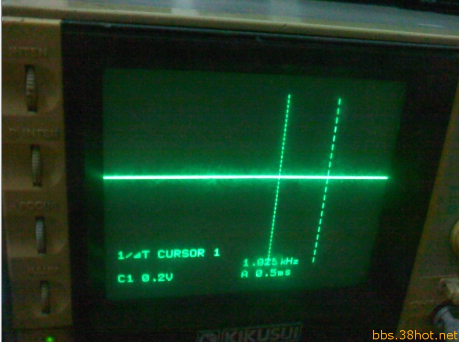

换了聚焦电路的三极管!聚焦起作用了!现在数字板也可以工作了!但波型但有干扰

什么样的干扰,从你发的图中看不出来。

要转换为数字后才有的!还有就是这机的实时显示的有信号就有数据,断信号就0!是这样的吗?我的怎么都是定住是一个数位上面了!不会变的!是否要改变输入号信才会变的呢?都是在用机带的信号测!

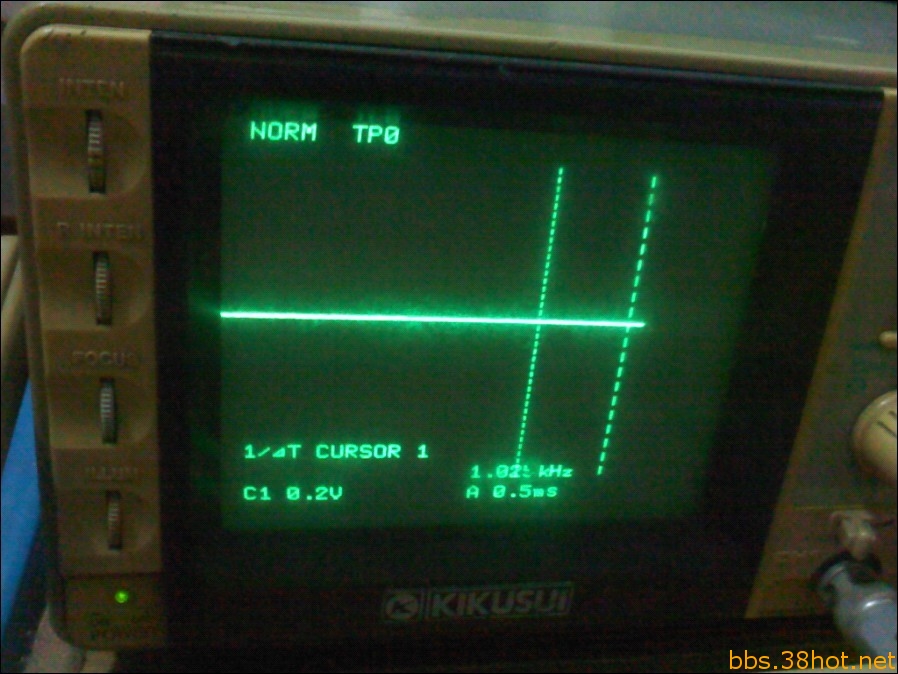

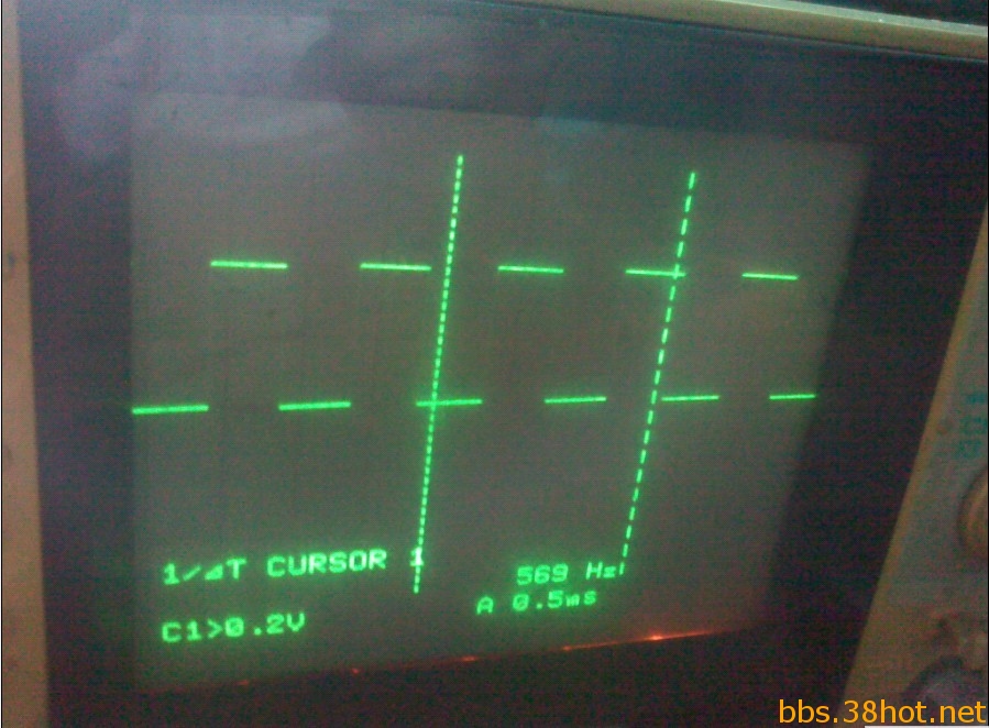

好像都不是实时的!图是没有信号的!但还可以显示频率!放上信号也不会变的!不知是什么问题了!不会是这台机原来就是这样设计的吧?
发表于 2011-10-28 12:30:11 | 显示全部楼层
机器很正常。现在屏幕上显示的是1/ΔT的数据,就是光标线读出的频率数值。转动光标钮就会改变,关闭光标就没了。
 楼主| 发表于 2011-10-28 16:05:55 | 显示全部楼层
关闭光标再开光标还是显示之前的数直的!这样也太难用了!和泰克相差很远!
发表于 2011-10-28 17:00:16 | 显示全部楼层
你可能没接触过光标读出的机器。
你现在时基为0.5mS,两条光标线距离差不多两格的宽度,相当于1mS的时间,折合成信号频率就是1KHz。你动一动光标或转一下时基钮,数值就会改变。所有的光标读出的机器都一样,TEK机器也相同。
挺好的机器,别抱怨了。应该为修好了机器故障感到高兴。

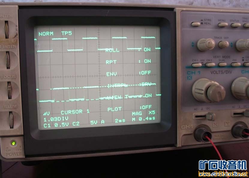

还是第一次用!有很多不明的!请多体谅!我的机菜单怎么没有ENV 行设置的!在图上面的机又有的!同一型号
发表于 2011-10-29 00:14:56 | 显示全部楼层
楼主借用我的图了 我这台跟你的型号不同!  你的多了U尾  你的那里购买的 没保修?

我的是在别的论坛收的问题机!自己修好的!好像COR5501没有数字部份的吧?就是第一张图哪块板
