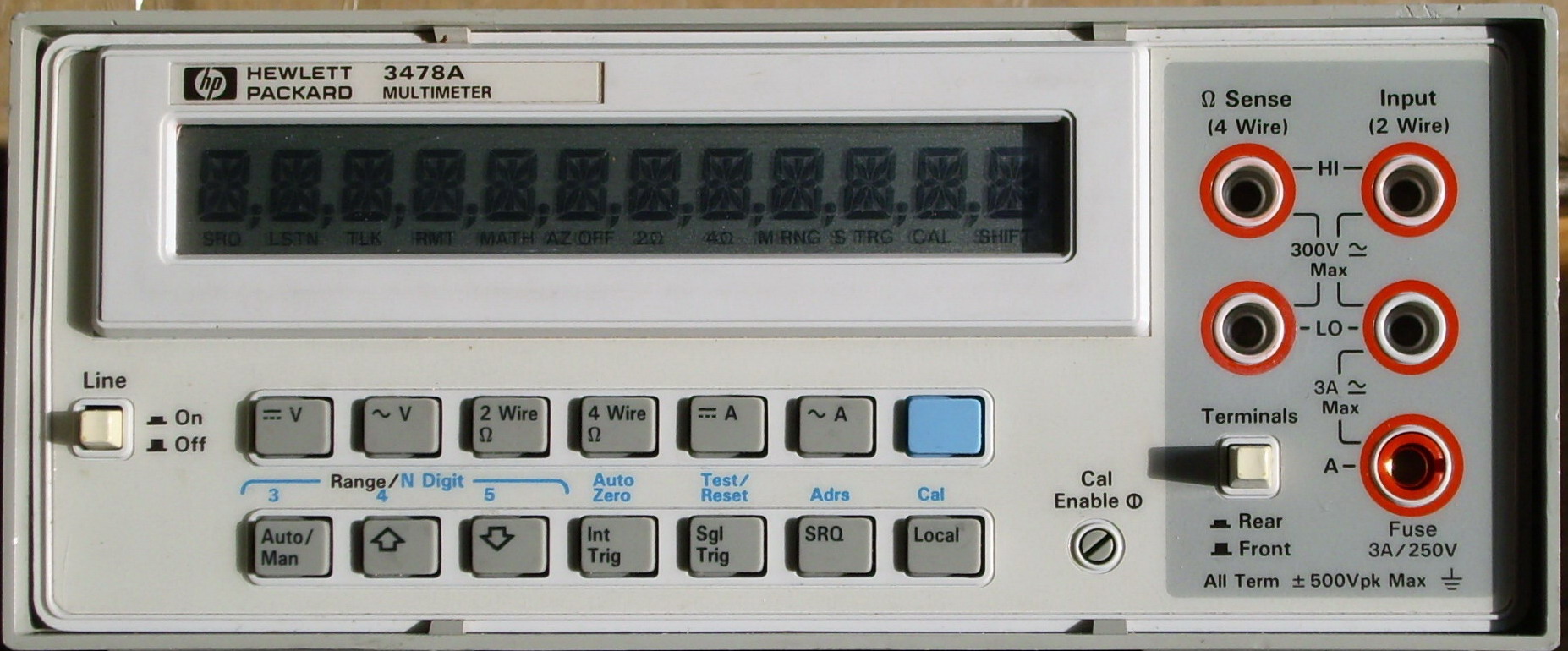

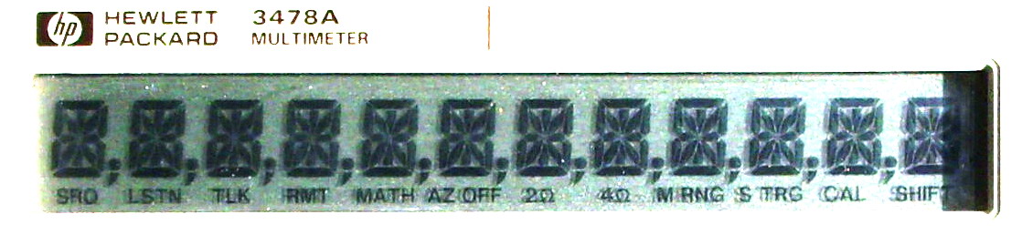

最近弄了一台HP3478A,感觉不错,可是屏幕下方那一排显示工作状态的英文基本搞不明白。一般的辞典也翻译不出来,希望能够得到高人的帮助,谢谢!

第一个:SRQ,是GPIB命令,服务请求.第二个:LSTN,GPIB的命令,仪器在接收命令,第三个TLK:GPIB命令,仪器在发数据,第四个RMT:GPIB命令,仪器远程受控,第五个:MATH,对测量结果进行数学运算.第六个AZOFF:测量命令,自动校零失效状态,第七个:测量2线电阻,第八个:四线电阻,第九个,手动量程,第十个,单次测量,第十一个,处于校准状态,最后一个,上档键,进行第二功能.
 楼主| 发表于 2009-11-22 21:07:33 | 显示全部楼层
回 2楼(llycom) 的帖子
哇,高手到底是高手,不费吹灰之力啊,佩服、佩服。万分感谢!

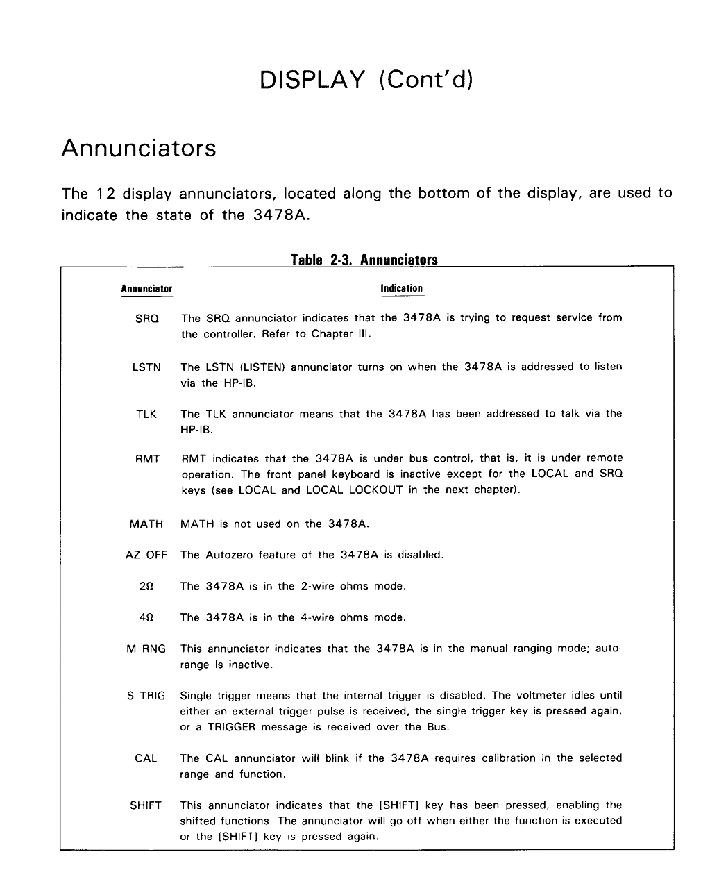

楼主还是去安捷伦下载一份 3478A 的操作说明书(最好把服务手册也下载一份),不仅可以搞清楚屏幕上的显示,也能搞清楚具体的使用方法。
手册上有这一排的详细解释的
