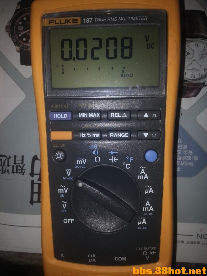

福禄克187,交直流电压挡有底数,交流电流挡显示OL,电阻档有阻值,不为无穷大,该清理的清理了,洗板也洗了,拿吹风机也吹过, 表笔插座也拆掉了,还是一样的问题,求高手到底该怎么解决, 我表笔插座都拆了,还是那样。。 电阻档不为无穷大。

好天气,主板两面晒2天太阳先,如在南方,潮湿天气187也顶不住啊,折腾半天没有了底数,放一段时间又会有
