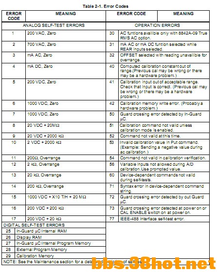

手头接手一台FLUKE8842A  的万用表,故障为电压档精度可以,就是电阻档和直流电流档位超差很严重,10k的电阻实测只有9.5K多。1A的电流也只有0.95A,服务手册说重新校正就行了,可是我们哪里有上面说的那种fluke5700的校准源。不知道大家有没有其他的方法校正该表。谢谢。

在做仪器自检时,出现7,8,15和22项错误。量相关工作点电压也不正常。

file:///C:/DOCUME~1/ADMINI~1/LOCALS~1/Temp/msohtml1/01/clip_image002.jpg
