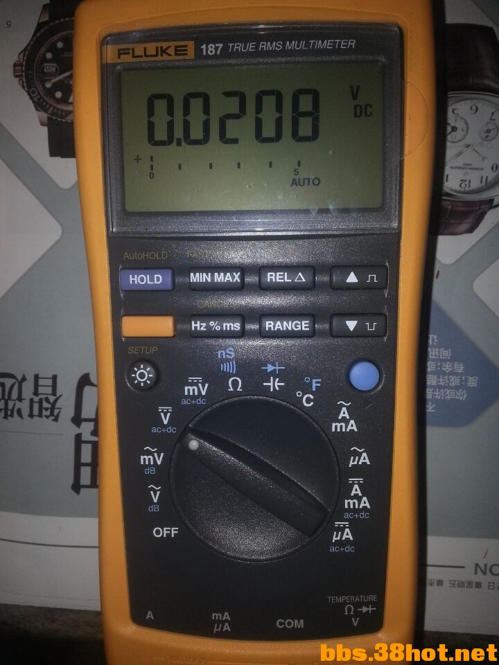

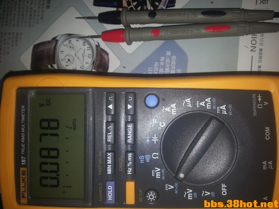

我的福禄克187,前段时间一只是好好的,就是上次下雨以后,就出现直流电压挡不回零现象,网友说是受潮了,拆开洗一遍就好,但是我拆开以后,用洗板水洗了N遍,吹风机吹了N遍都不见好转,反而故障越来越多,现在的故障是,交直流电压挡底数超多,交流电流挡显示OL。求助大神们啊!

用洗板水洗,只能越洗越坏。
洗板水的腐蚀性比较大,187又是多层板,估计有漏电了。

线路板漏电,只能改飞线了

晒的处理方法作用不大,LCD又特别怕高温,一不小心就晒坏了。
187的类似毛病 许老师处理好了1个187,帖子发在矿坛了,把链接给你,小心点动手实践吧应该能恢复

福禄克要么很坚挺,一旦毛病来了也很蛋疼,本身就是精密仪器,好像是六层板的,我看过两个版本的187 ,板子的绝缘绿油略有差别,早期的看起来平平的有磨砂感,后期的光亮,布线处有凹凸感,貌似绝缘加厚了。反正这东西非常怕潮和尘,不染这密封不会这么好。
一旦真潮了,基本上只能。。。呵呵呵了
真治好了你也会嫌弃他了

电压档短路表笔看底数,电流档开路。
