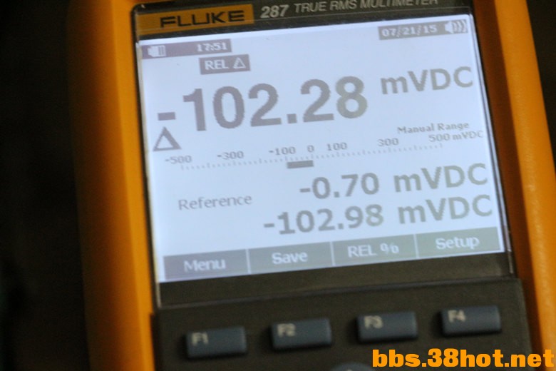

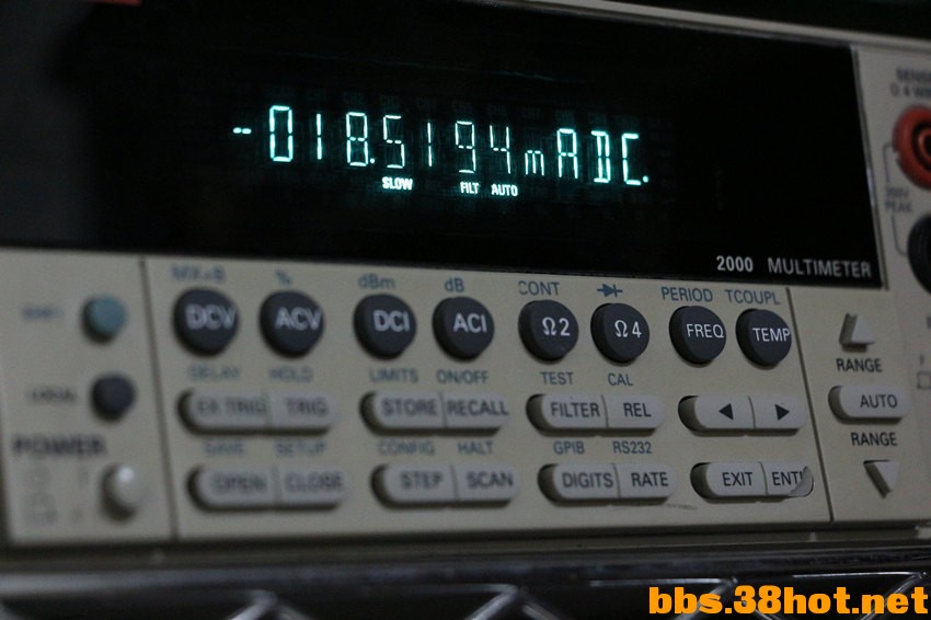

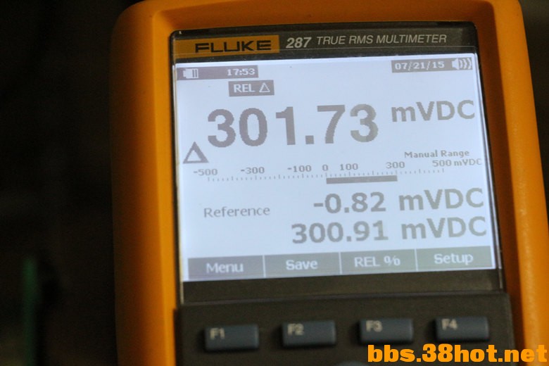

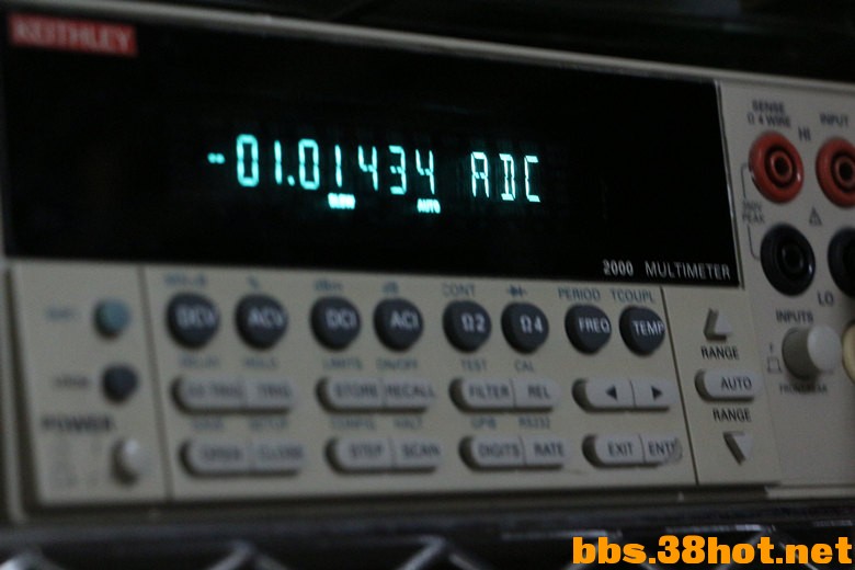

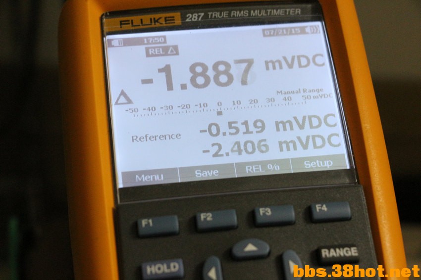

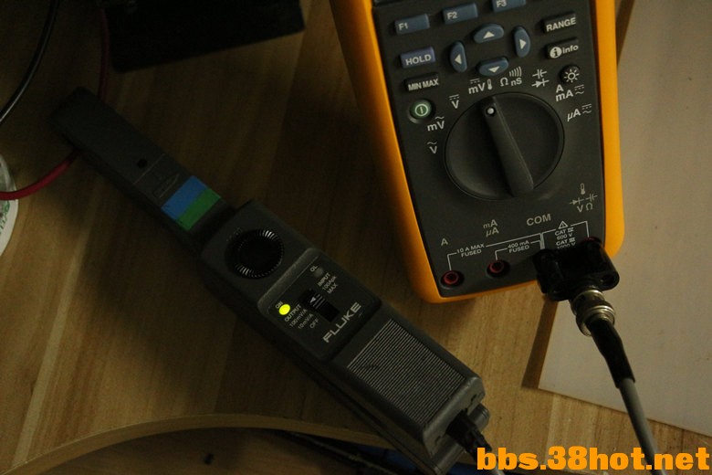

在松哥处收到个FLUKE 80i - 110S 的电流钳,在测小电流跳得历害,有近mV的跳动。以为有问题,看手册指标在100mV / A档也有480uVpp。 这样基本没法看mA电流了。既然是38度的人,,哪有不拆,不摩机的啊,,于是卡卡拆下,,把原来的四运放 LMC660换成 TI的 OPA4140,,,装机测试,,,哈哈,,最多跳动0.1mV。。这样就可 以看mA电流了
,,看结果吧、、、 (PS,发现我的2000居然在5A时没烧保险,而显示Overflow
