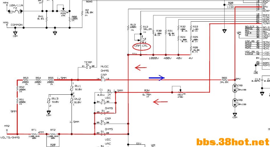

我的17B今天也出现短路不归零的问题,一会50欧左右一会又变成8欧左右,刚才把RT1用手拔弄了两下,现在居然又好了,
在0.1-0.2之间跳动!我的表笔差不多有这么个阻值,不知道这个RT1怎么个影响表的归零的?请懂的人讲解讲解!(或者是巧合,其实不是RT1的问题,如果是这样当再次出现不归零时怎么检查修复呢?请老师傅们传授点经验,谢谢)

自己看看有没有关系,看图说话,我图上都画明白了,你的RT1在左下角
 楼主| 发表于 2015-7-21 21:32:05 | 显示全部楼层
可是我只是用手把它拔弄了一下而已,并没有更换呀!
发表于 2015-7-21 21:43:28 | 显示全部楼层
可能虚焊了,重新检查下,焊点重新焊下。
发表于 2015-7-22 03:29:04 | 显示全部楼层
我看不懂这张电路图是怎样走线的,能帮助科普下吗?感谢
发表于 2015-7-22 09:53:34 | 显示全部楼层
线和箭头都画了,看不懂?你耍我呢。一路输出电压(手持表基本都是电压输出,台表恒流输出),一路采样与那些个0.1%基础电阻(这里我不想叫基准电阻,因为电阻用的很差)比较得出比较阻值。还不懂就自己看富晶芯片手册
