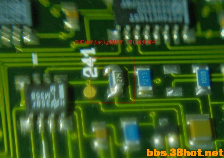

  2月前淘了个2手的自己捣鼓了 好久  背光改了  论坛有贴    电池也改锂电了 当现场用炮灰级示波器正好  希望挣更多的钱 上199  现在有几个问题   在function  函数 这个菜单下    dv   dt   //dt   trig

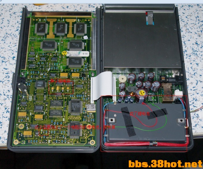

 楼主| 发表于 2015-7-21 11:42:56 | 显示全部楼层
shadow.k 发表于 2015-7-21 09:38
是啊 就是这个麻烦  我的A通道没法测试 万用表功能也不行
不知道是设置问题 还是故障  B通道正常
nong弄两节18650吧  看图片  这也是坛友的   我没有274  用了  474 电阻  戴尔本本 拆机的 18650  能连续用2小时左右

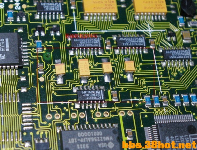

 楼主| 发表于 2015-7-21 14:34:14 | 显示全部楼层
不知道是设置问题 还是故障  B通道正常
这就i是原帖上的照片啊   4颗胆电容  不用改的  原来的漏液就改了
发表于 2015-7-21 15:34:31 | 显示全部楼层
这个图上看起来好像就是358边上加了电阻 电容改了
这个电池是直接7.2接到原来的电池两个端口 还是别的接法看不清楚 里面是否是一个电池盒装两节的?
