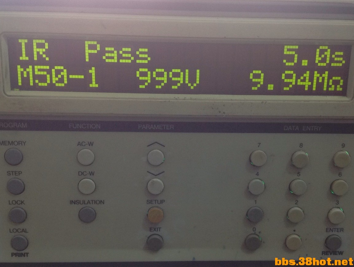

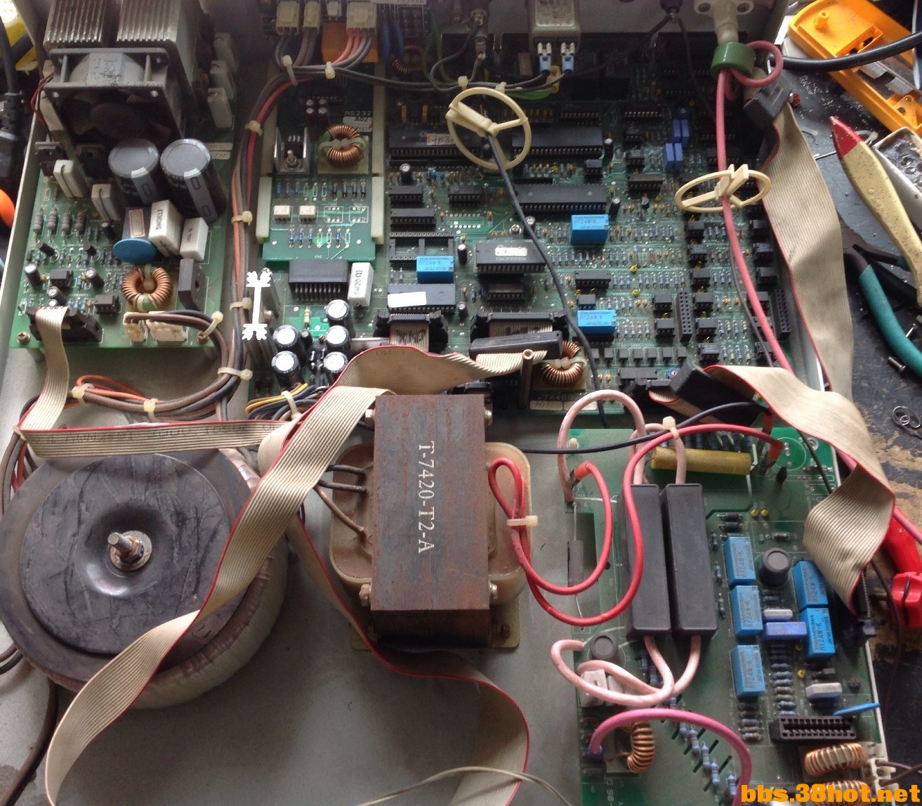

从坛子里收来的机子,AC和DC都可以测试,绝缘电阻测试不了,此机带扫描板,先拆开:
主电路:

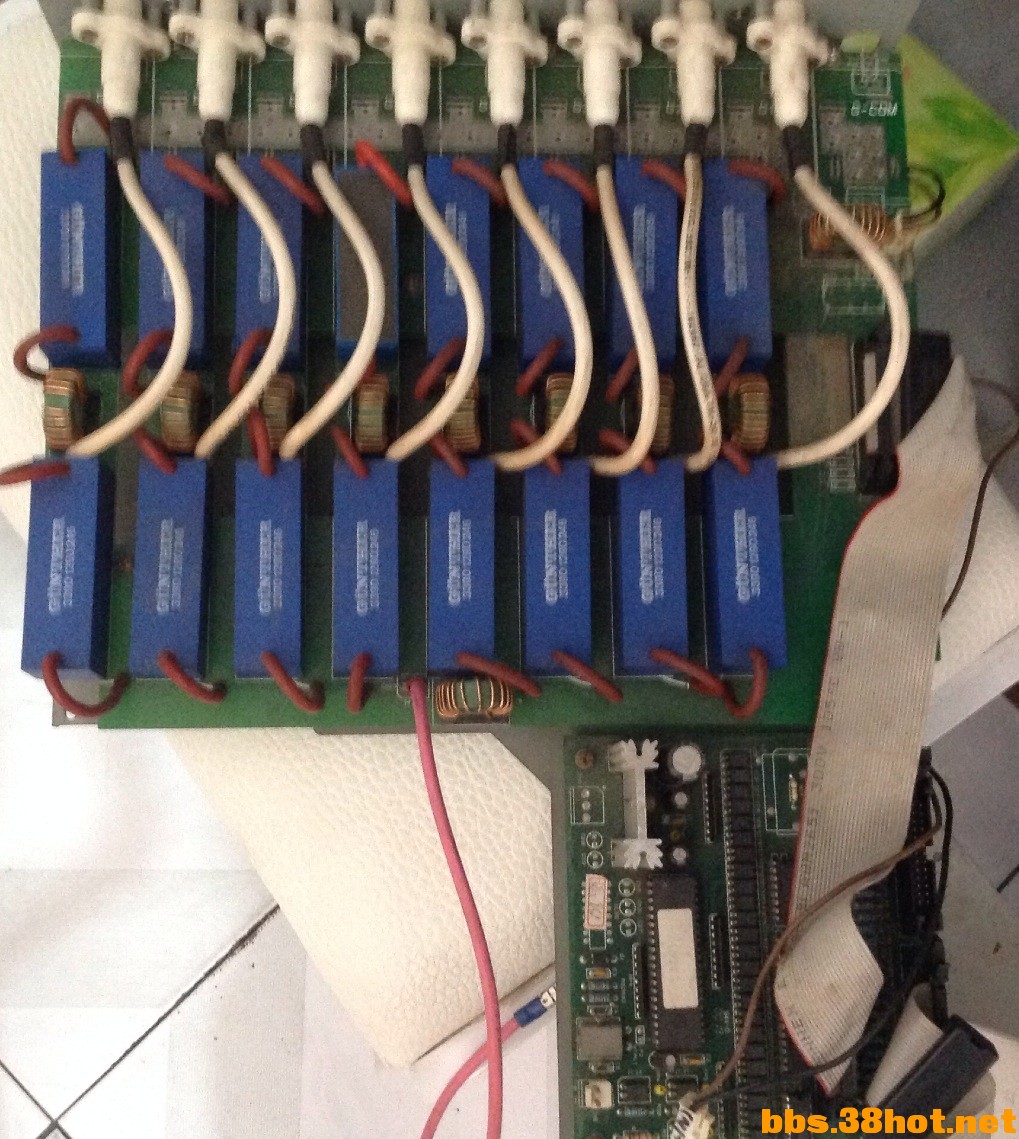

扫描板:

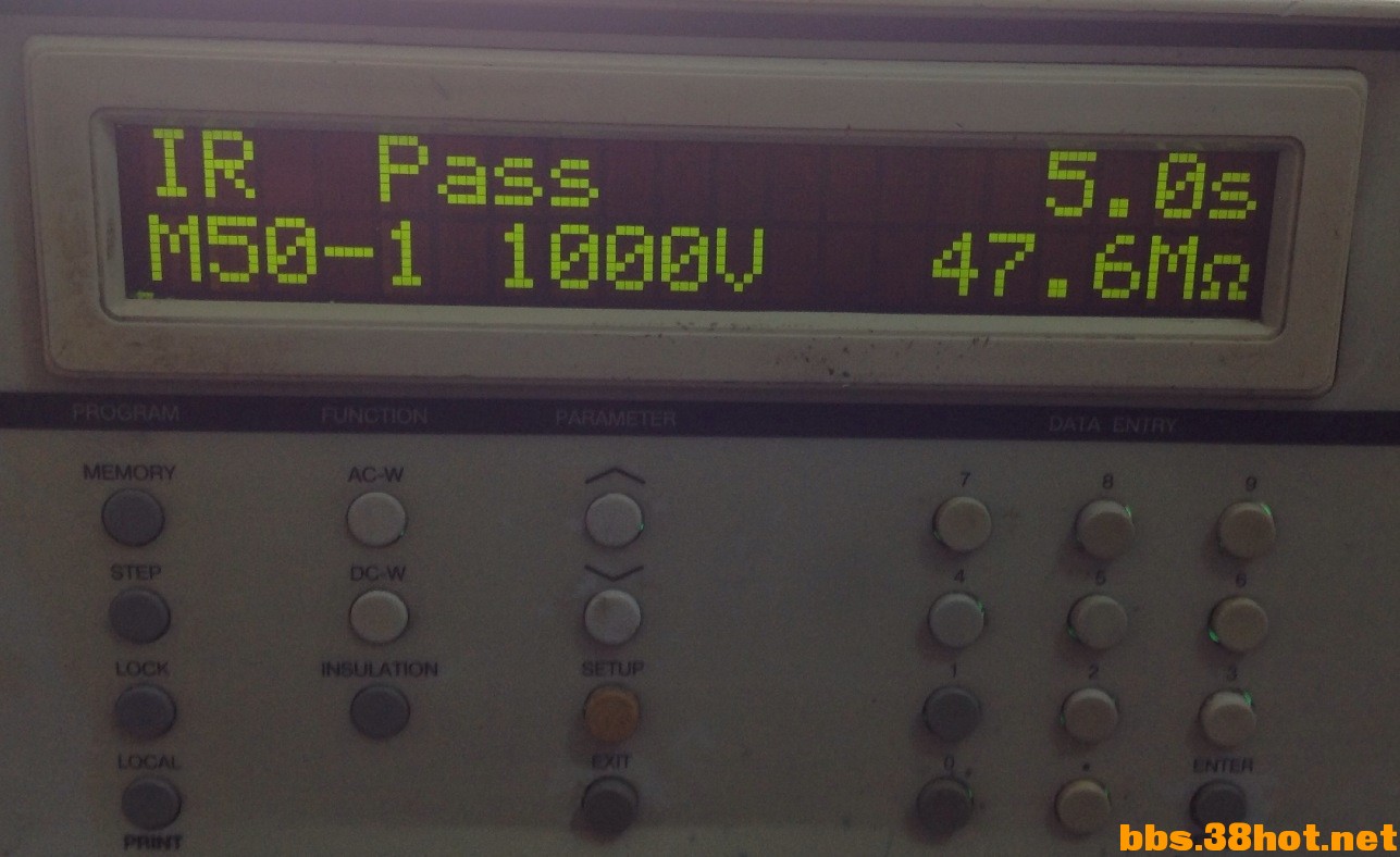

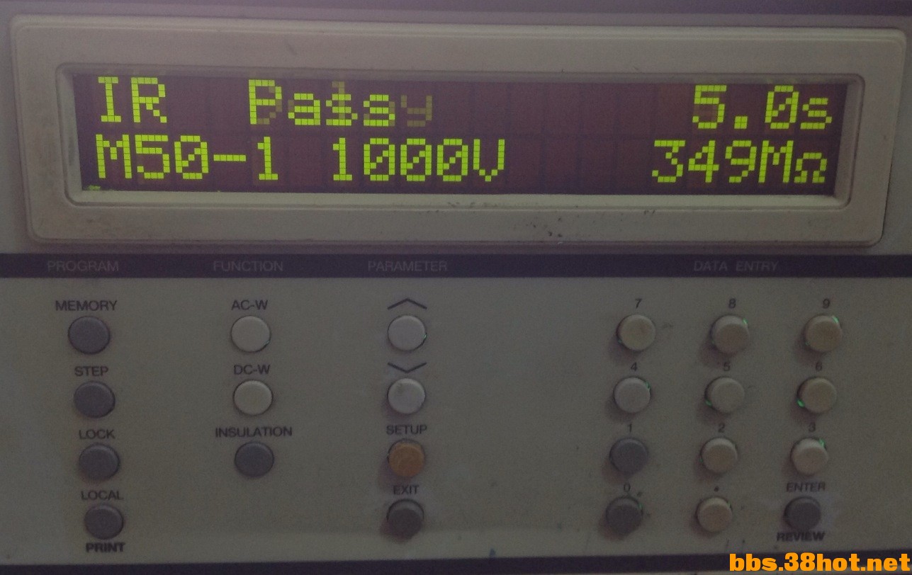

经推断,ACDc均正常且值准确,所以把问题锁定在高压板上,由于没有图纸,顺着电路板"高压反馈"一路查找,有个电阻变值,更换后0k,上测试图:
antieliang
antieliang
发表于 2015-7-20 21:46:54
那一个电阻呢,标号是多少,标称值是多少,这样才有指导意义
