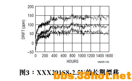

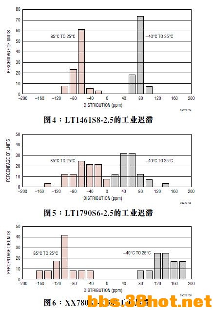

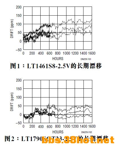

发表于 2015-7-31 21:48:57 | 显示全部楼层
横河表,准确说是AD780AN,780的长稳和热迟滞很差,还不如LT1790,其实基准不要过分追求精确度和准确度,只要正确度好精确的电压可以调,长稳和热迟滞比精确度要重要很多,看到AD780卖的死贵,真是替买家叹气啊,浪费钱却没有买到好东西。LTZ1000 和LM399都不是电压非常准确为某个值的货,但是温飘长稳和输出噪声好的一塌糊涂。

发表于 2015-7-31 23:41:38 | 显示全部楼层
发表于 2015-7-31 23:42:57 | 显示全部楼层
AD电压基准飘移长期是累积的,LT公司的是基本不累积
