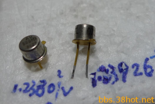

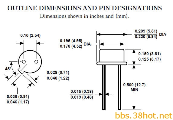

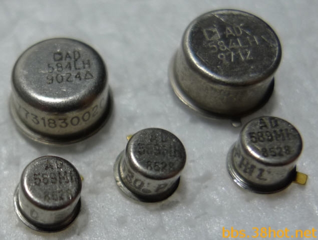

TB上找了3个二手AD589MH基准,最大10ppm/度,1.200-1.2500V。实物对比pdf上有差别,pdf上外观是扁平的,我这3个高了很多,用卡尺量了下尺寸,也和pdf上明显不一。真假莫辨,谁能帮我识别真伪?还有手上的AD584LH也有2种,一种印字的,很自然一色,一种端面刻字的,但端面比侧面新,且端面有打磨痕迹,不懂。

一个是1.238xxV,一个是1.239xxV,都在标称范围内,可以测测温度系数,看是否也在10ppm每度之内。
那个有打磨痕迹的建议还是扔了。

扔了可惜,砸开看看内部,长个经验。

AD584LH原字那个是6元一个买的,刻字那个是另一家4元一个买的,买了十几个,只有5.5的表,夏天时开空调降了3-4度,2种都没看到跳字,没条件测温漂的。我怀疑打磨刻字的那种,是用AD584的低级冒充LH的。
主要是AD589MN这个,好象不对头。

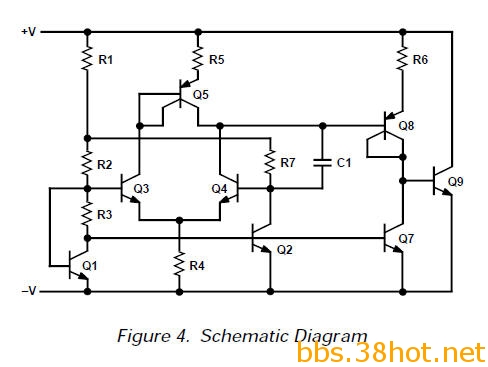

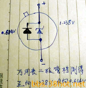

我买到的AD589MN ,除了尺寸不和PDF上的不同,而且内部结构似乎不同,我这个用万用表二极管档测正反向,等效于下图
官方PDF文件中AD589内部原理图
AD589do17.pdf
