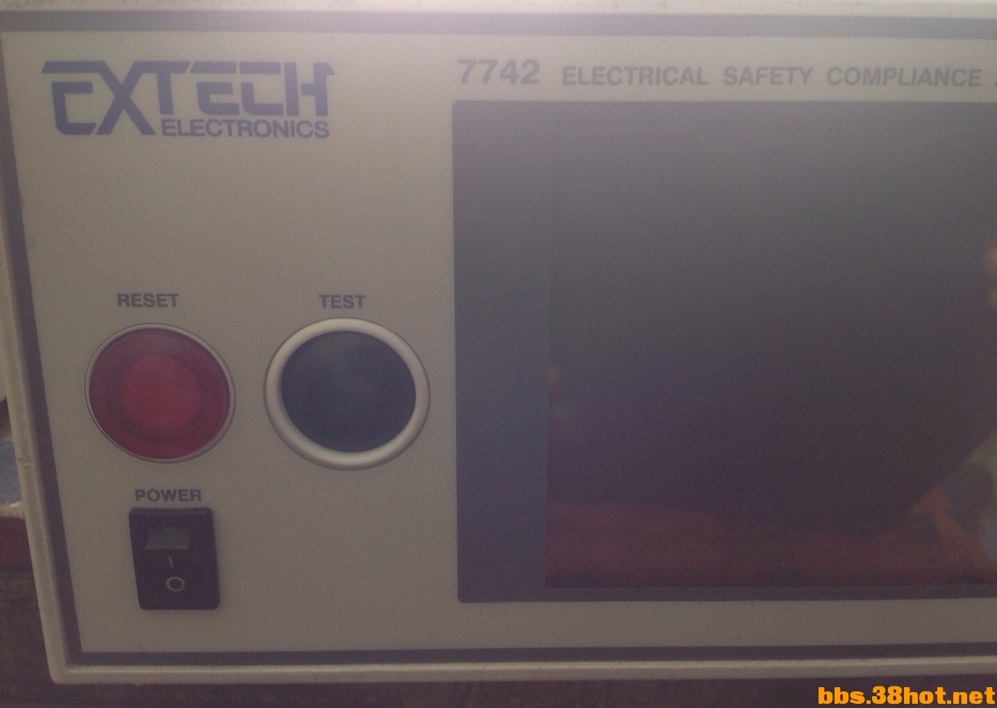

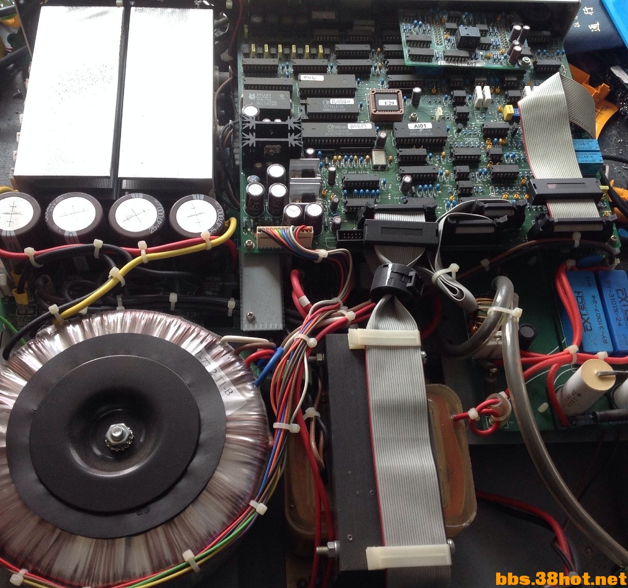

发表于 2015-7-18 09:56:52
刚拆机,故障未知先上图:
测试仪

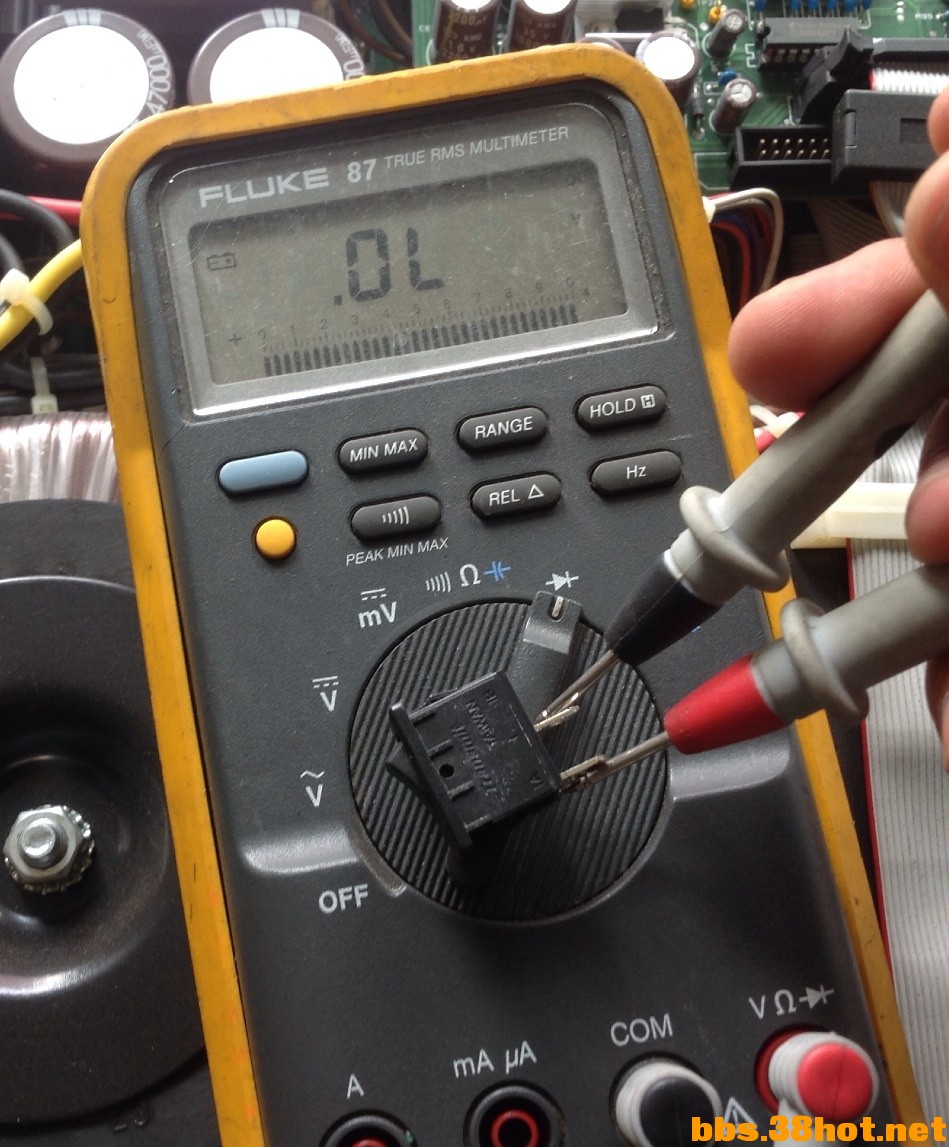

发表于 2015-7-18 09:58:41
开不了机,按开关屏闪一下,疑似开关有问题
中国之声
中国之声
发表于 2015-7-18 10:03:08
拆下开关,不通,先找一个试试:

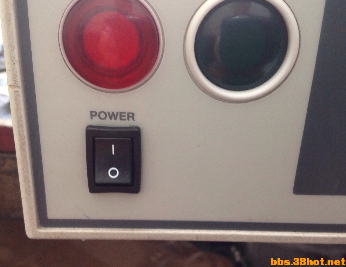

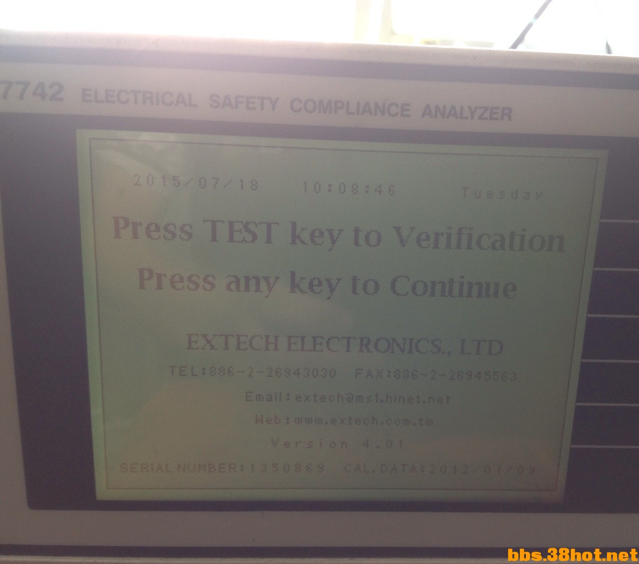

发表于 2015-7-18 10:12:47
换了个台湾货,开机了,这运气也太好了吧:先上图,再去测试高压:
