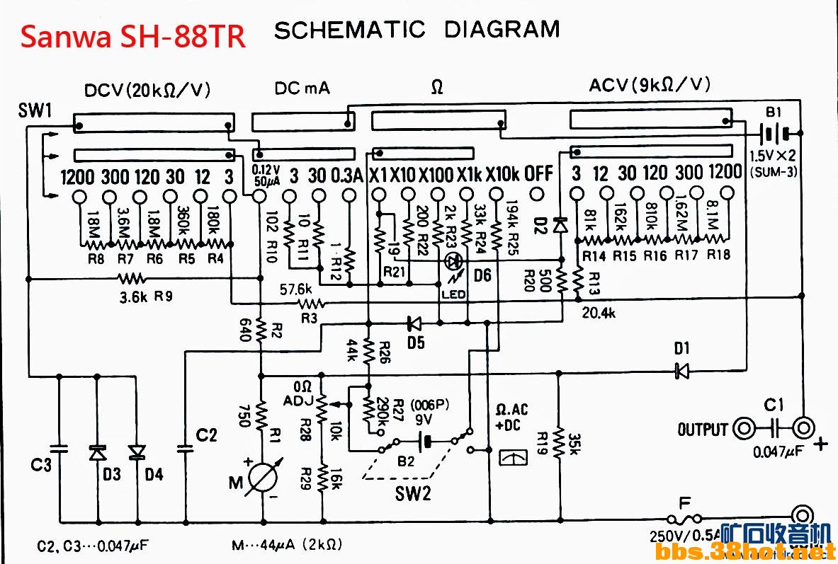

求助三和 SH-88TR电阻档X1测交流220V烧了 两电阻.R20 R21 求问其阻值.烧了看不出参数了.谢谢!

参考电路图吧
