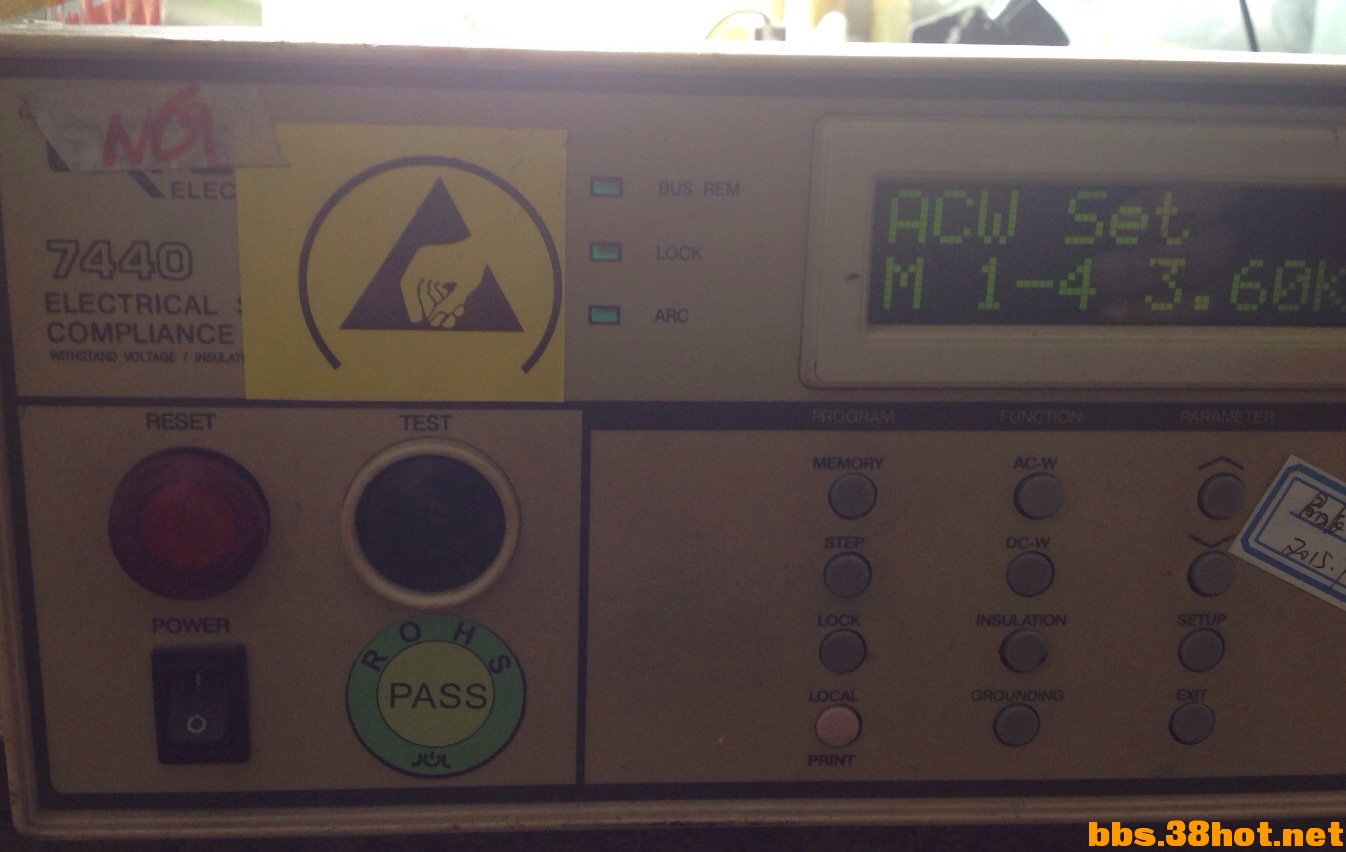

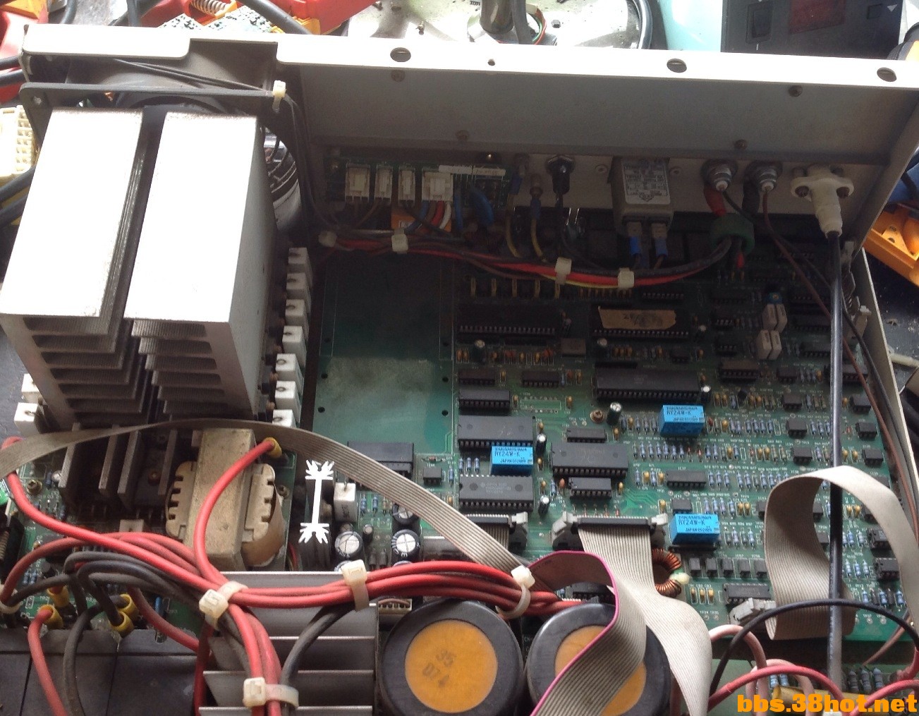

安规测试仪,高压机,动则几千伏的高压:故障白屏,看不清内容,无电路图,顺着电路板找显示部分电路及控制电路,测得LM324异常,更换,0k!
