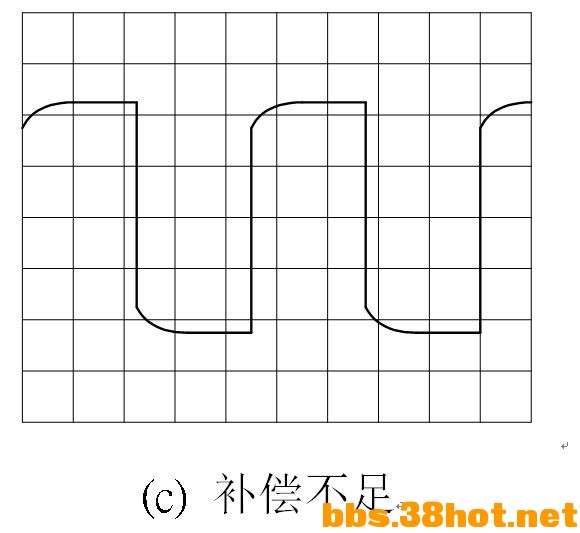

手里的GOS-620 示波器最近发现波形补偿不足,两个通道都一样,开始以为是探头问题,怎么调整那个电容还是一个样,后来把单位好的泰克探头拿回来还是补偿不足,开始怀疑机器内部问题,从本站下载了620的电路图,发现里面的补偿电容太多了,根本不知道该调那个,那个前辈指导一下,不胜感激,下面是补偿不足的波形图片(借用的,跟这个一样)

自己用4060做了一个分频电路,发现越是低频越严重,1kHz以下,跟上面图形差不多,到了375kHz 会好点,没有那么圆角(不知道怎么说), 那个大侠指点一下,我知道坛里有好多高手,谢谢

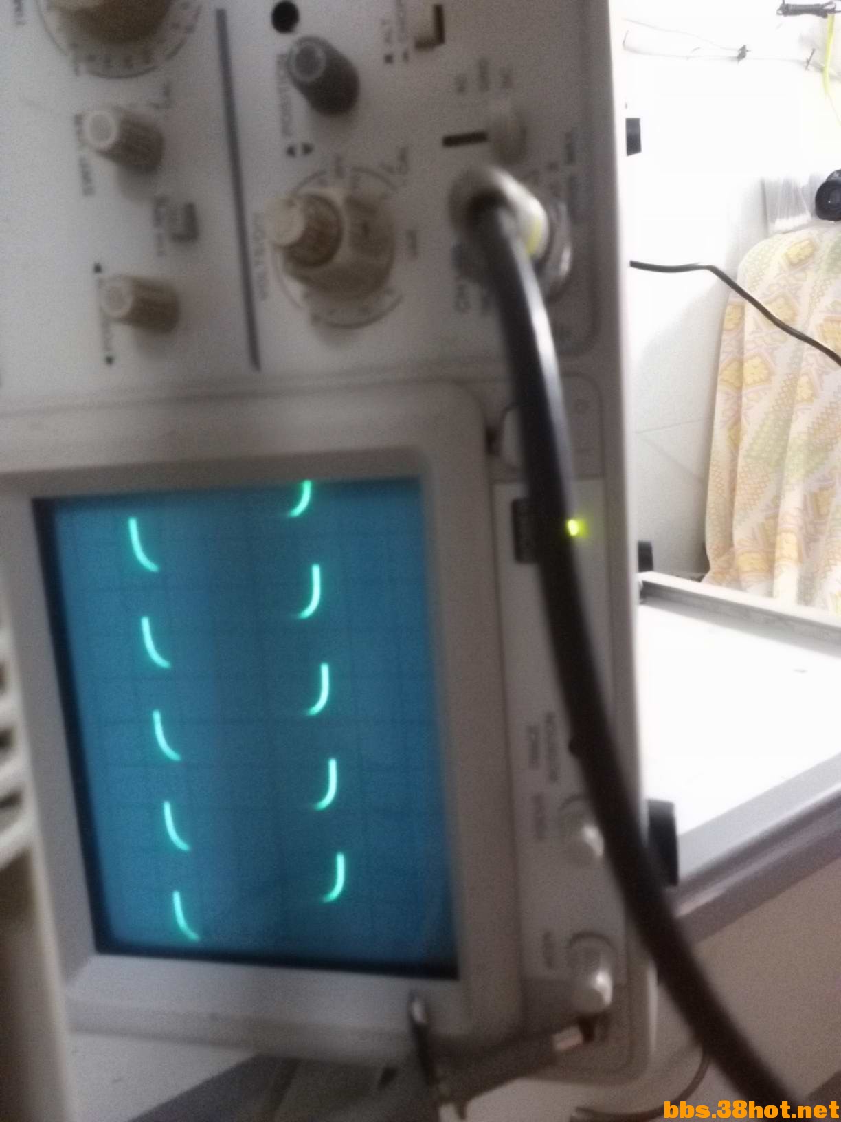

电容代换过了,没有效果,mV这几个档位显示过冲,没有档位可调,真是麻烦人,现在图形如下,就是5 10 20 50mV这几个档位这样,已经没有地方可调了

 楼主| 发表于 2015-7-20 00:20:56 | 显示全部楼层
暂时放一边了,5 2 1 0.5 0.2 0.1V这几个档位调好了,mv档位就不行,如果mv档位调的好看点,那其他档位就通过电容调整不过来,暂时放放吧,明天该上班了,搞了好多天了,经历是坎坷的,但是从中学到很多东西,特别是 淡定从容168 老师的指导,再次表示感谢
