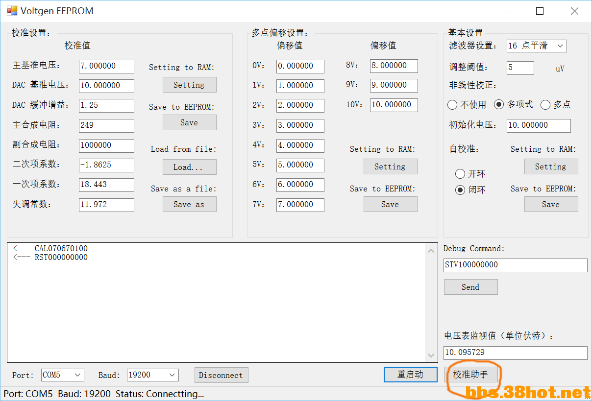

* Voltgen 的固件必须更新到 1.01 版,Build >202 的版本上
校准助手程序:
VoltgenROM.zip (20.15 KB, 下载次数: 172)

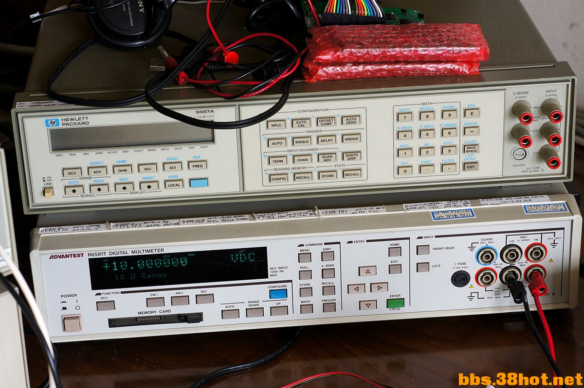

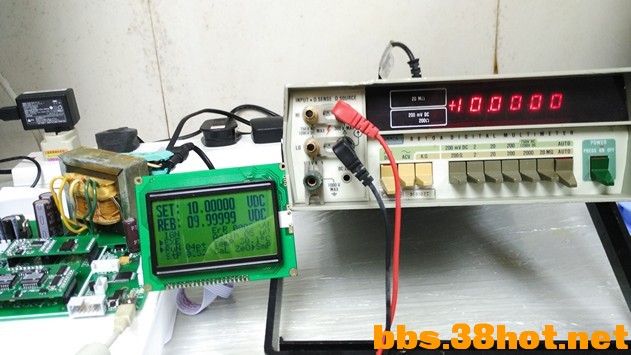

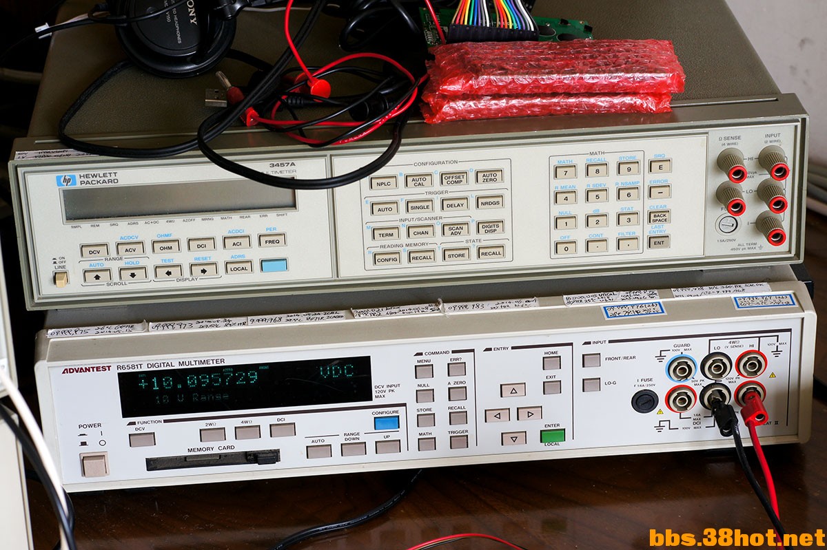

1、更新 Voltgen 的固件,或擦除 EEPROM,目的在于擦除校准参数
2、充分预热 Voltgen
3、将标准表连接到 Voltgen 输出上,并设置 Voltgen 输出为 10V,等待稳定后,读取标准表电压值
4、将标准表读数填写到校准助手方框中,然后点击“校准助手”按钮,然后点击重启动按钮应用校准值
5、检查标准表的校准结果是否收敛:

STK500用来写固件,是通过FT232和上位机进行联机设定、校准。
