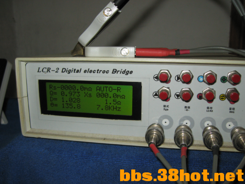

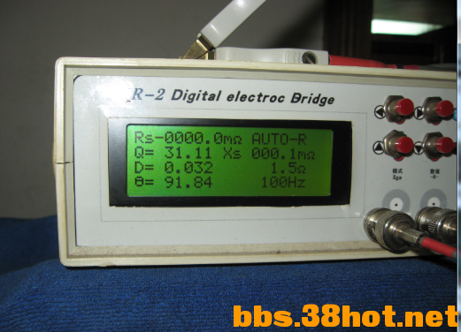

彭鹏 发表于 2015-7-18 09:11
给你看几张我实际测量的图。这个电池是拆机的,刚好我保留了原来的焊片,我直接焊上个电容做的对比。直 ...

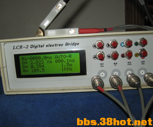

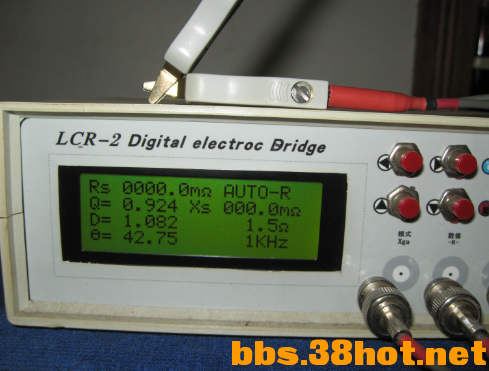

第一图清零。。。。。应该是抓拍吧   7.8k桥不会有这个清零水准这个电容res这么小   才5.9毫欧?
我用100k桥在1khz档测了手中1-10uf高q电容最小的才10毫欧左右(因为有跳动)
你才5.9毫欧    我怀疑有二种可能性
一跳动中抓拍  7.8k桥毫欧级测量应该会有正负近5毫欧跳动
二桥校准问题  包括清零问题

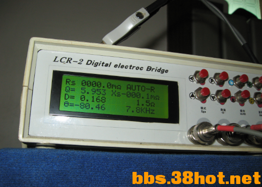

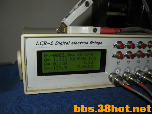

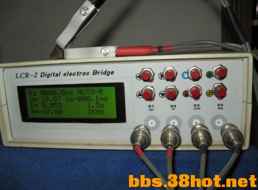

发表于 2015-7-18 10:08:57 | 显示全部楼层

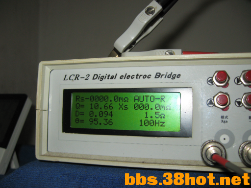

我用 ...

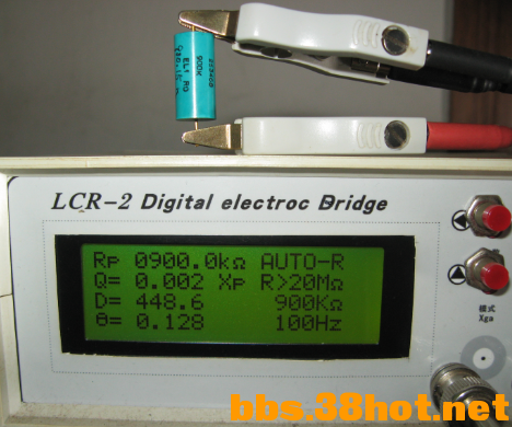

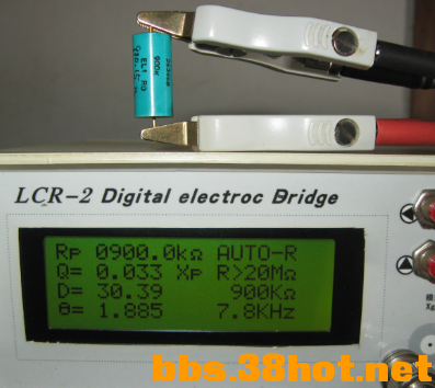

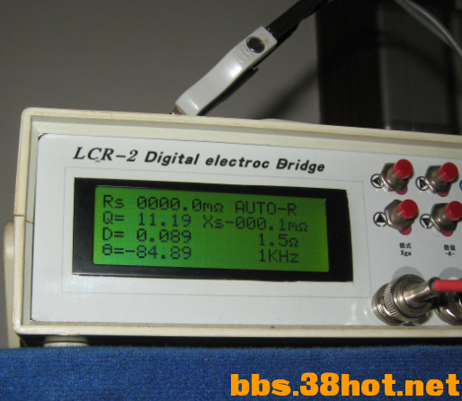

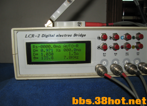

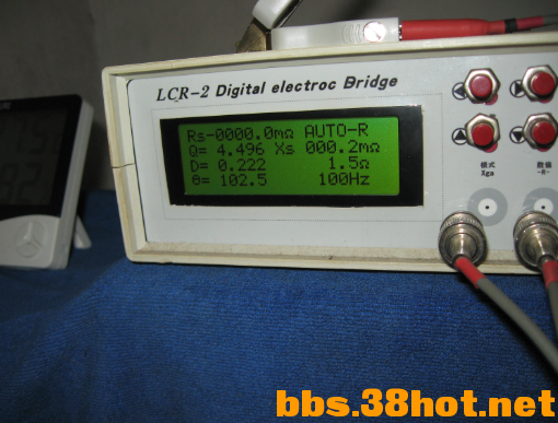

QQ截图20150718100534.png QQ截图20150718100523.png QQ截图20150718100513.png QQ截图20150718100502.png QQ截图20150718100452.png QQ截图20150718100443.png QQ截图20150718100432.png QQ截图20150718100423.png QQ截图20150718100413.png QQ截图20150718100401.png QQ截图20150718100347.png QQ截图20150718100327.png
不同位置,不同档位,拍了几张,我的这个桥7.8KHZ倒是还不错,反倒是100HZ时不时隔几秒钟会动一下,也就是0.1-0.2毫欧当然,零点有事会多个负号,也就是会动0.1吧

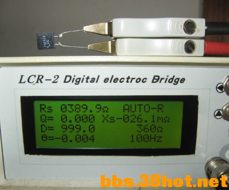

发表于 2015-7-18 10:37:55 | 显示全部楼层
我用 ...

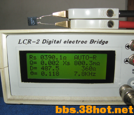

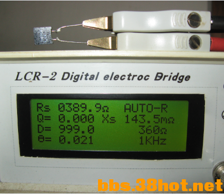

QQ截图20150718102820.png QQ截图20150718103438.png QQ截图20150718103456.png QQ截图20150718103515.png QQ截图20150718103526.png QQ截图20150718103538.png
其实老大您都知道,这个桥只要是电阻准了,其他的就都准了,我这个已经一年多没做校准了,放几张电阻测量图吧。

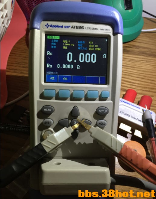

还有补充一下,这里对2个电容的ESR值大小要求不高,所以如果选容量小一些的电容,可以缩小体积。因为加2电容后依然是4线测量结构,2个电容的ESR被等效成导线内阻的一部分了,而4线测量对导线内阻无关。看图就知,其中2条电压测量线,始终跨接在被测电池两端,和电容无关。加电容、换导线,连原本的0点也不会动。
下图∶数字电桥用我DIY的测试线校0后,直接换原配4线夹子,短接后仍然为0。
 楼主| 发表于 2015-7-18 11:42:47 | 显示全部楼层
加2个电容后的4线笔,和原配的4线夹,具有共同的0点,所以,事实上不需要做短路校正;线不同了,且加了电容,分布电容变了,开路参数变了,但测电池内阻,和开路参数无关,即不需要作开路校正。所以只用原装4线夹子作短路、开路校准即可,换上DIY线直接可测电池内阻、互不影响。

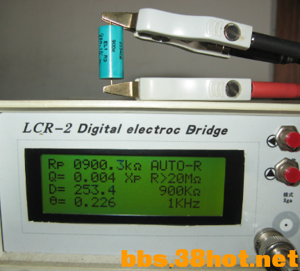

也不是怎么说,电阻误差存在非线性的,某点准确并不代表全量程都准确,和万用表的线性误差一个道理,我看你测量的各种图片,估计你这台桥存在相角偏高问题,业余条件下准确调校电桥还是有一定局限性的,黑方块0.27uf的ESR值在1kHZ测量的可靠值是120毫欧,安捷伦台桥的结果供参考

我这个土玩具是矿坛许老师的作品,我也只是仿制了一台罢了。说道非线性,我这个肯定有!我自己也知道。(毕竟价钱在这里摆着嘛,两百多块钱能得到7.8KHZ频率的电桥,我已经觉得很超值了。)但是我也不迷信你说的那些“高端货色”。除非你拿出你那个表就不存在“非线性”的证据出来。我只是觉得,玩啥都别去钻“牛角尖”才好,否则自己纠结人家也纠结。

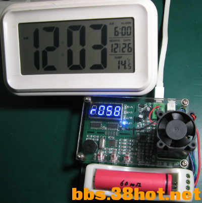

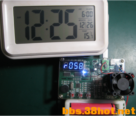

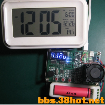

同一个电池如果正常使用,不论是满电或者是电压变化(使用当中)内阻是几乎不变的。

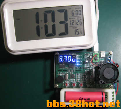

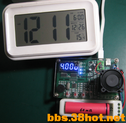

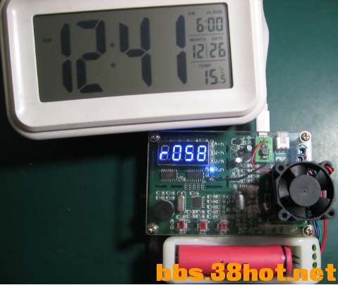

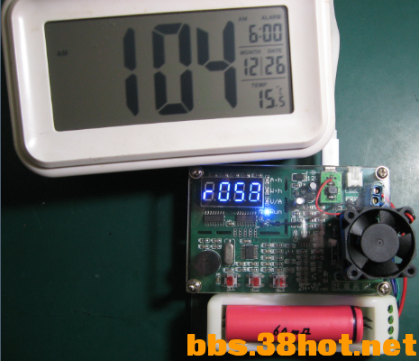

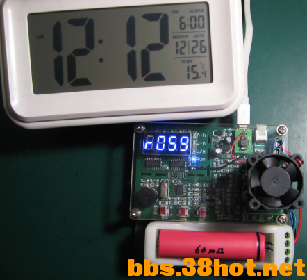

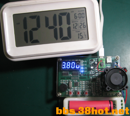

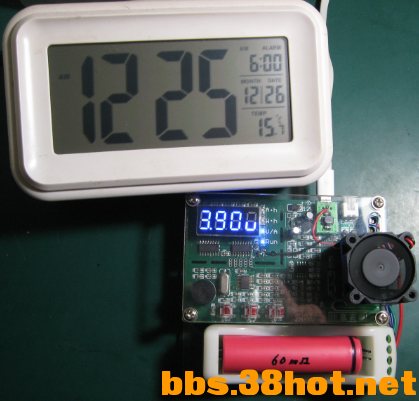

QQ截图20151226131009.png QQ截图20151226131026.png QQ截图20151226131041.png QQ截图20151226131101.png QQ截图20151226131115.png QQ截图20151226131129.png QQ截图20151226131147.png QQ截图20151226131200.png QQ截图20151226131216.png QQ截图20151226131231.png
为了验证内阻在电压不同时期的内阻不变,我用放电容量测试仪在每下降0.1V电压状态下进行放电时内阻的测量图。
你说的有变化,应该是每次测量时的接触状态不同造成的,因为毕竟只有几十毫欧姆,所以对测量时的接触状态肯定有一定要求的,否则大家就不会想很多办法来做这个测量笔了,(我这个测量也是四线法来做的)
