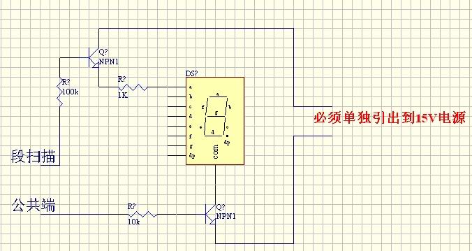

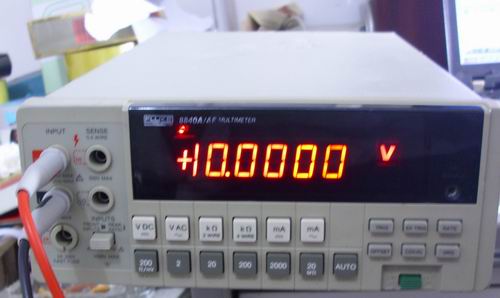

市场上的8840/8842很多都是VFD损坏的,很多高手改过,仅上一个我改的例子供参考。
特点:直接驱动,不必使用单片机,亮度好。
注意事项:直接驱动需要保证排线上电流极小,实际测试驱动电源需要单独引出(我用的是内部15V电源),否则后三位都在乱跳。总电流40mA左右。
驱动方法:公共端用NPN三极管往地上拉,各段用NPN三极管做电压跟随,选三极管需要保证耐压30V以上,此次用的是9014。
线路示意图如下:
lmserver
lmserver
发表于 2009-11-20 23:56:28

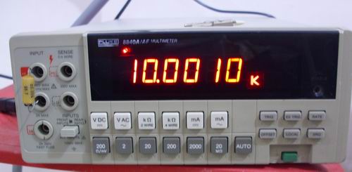

后面5个8字各段并联,开头那个“+1”比较难买,尤其符号不好改。
此次只买到了红色的符号数码管,索性全部用红色数码管,亮度高,装上面罩后仍然有很高的亮度,这是不采用LCD改显示的原因。

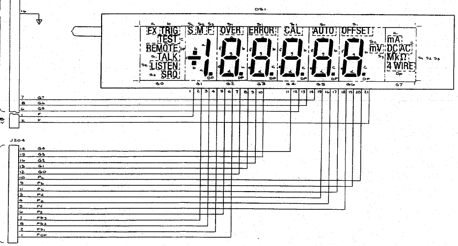

显示部分线路图,8840手册里面有。
点击图片可放大

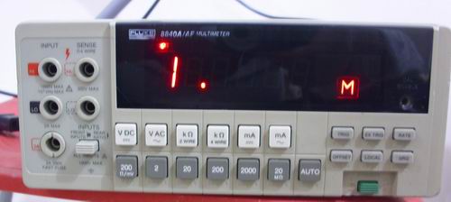

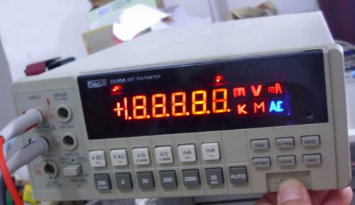

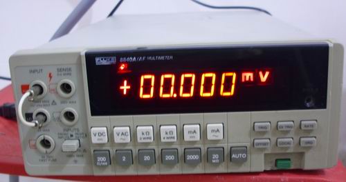

亮度效果图:
符号位是用方LED贴了刀刻纸,只显示原有的“S”“OFFSET”“mV”“M”“K”“mA”“AC”,有这些对付平常使用就够了。

lmserver
lmserver
发表于 2009-11-21 11:58:33
34410没研究,那个面板上有控制芯片的,8840的控制芯片在主板上。
共阴的就是8段LED的负极连在一起形成公共端,此次用的就是共阴的。
共阳就是正极连一起做公共端。
红的和黄绿的比较好买,价格便宜,蓝的和翠绿的贵,也不好买。
开头那个符号位最难买,我只买了一个红的符号位,人家就一个样品,我硬买下来的。

lmserver
lmserver
发表于 2009-11-21 21:43:01
广坛早就有人做了,用了单片机,本坛也有人贴过LCD的。
我发这个给大家介绍改造方法注意事项,电源一定要单独拉出来,别走排线。
