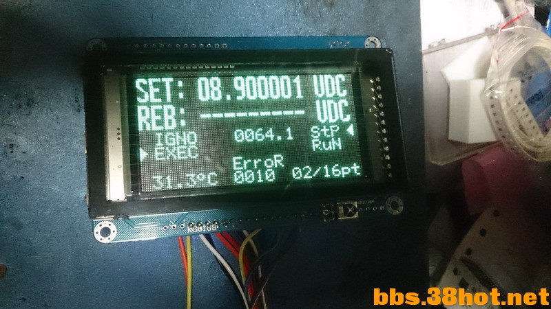

发表于 2015-7-14 23:08:36 | 显示全部楼层 |阅读模式
放张图片闪人~

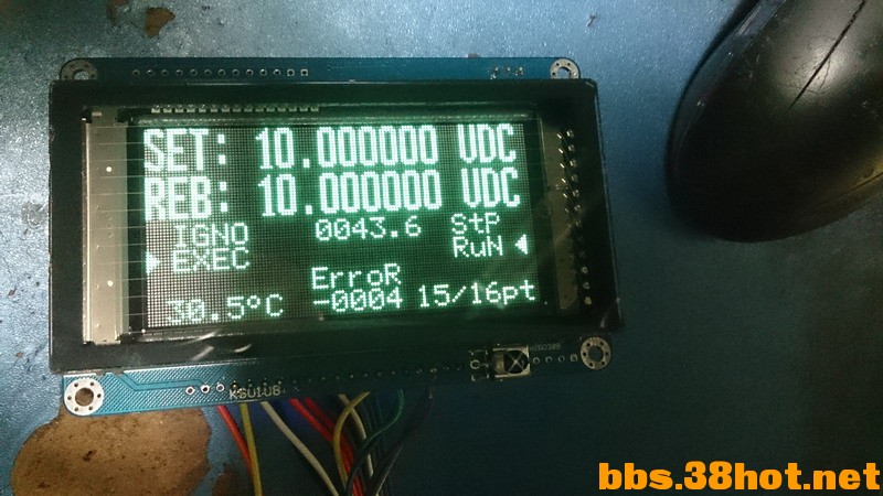

还有一个“ERROR"没搞定啊。。。继续努力。。。

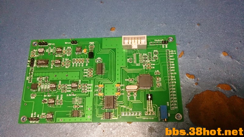

有金凤,这个399好幸福,这个电路板怎么不一样,继续焊我的板子。。。
发表于 2015-7-14 23:43:11 | 显示全部楼层
 楼主| 发表于 2015-7-15 00:52:55 | 显示全部楼层
我自己画的板子,当然不一样。

这板子好,干干净净,明明白白。
发表于 2015-7-15 10:56:56 | 显示全部楼层
11为伴?
 楼主| 发表于 2015-7-15 11:20:18 | 显示全部楼层
这个板子两年前就画好了,后来因为忙其他的东西就扔在一边没有去折腾,前后算起来大概有改了4次板子了。

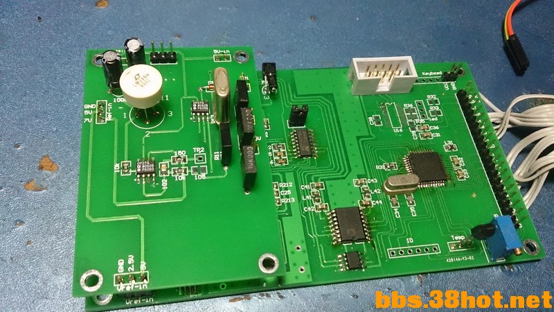

主 从 DA都是用的啥型号?貌似washu的 如果直接做这么高的分辨率的话噪声会比较大。

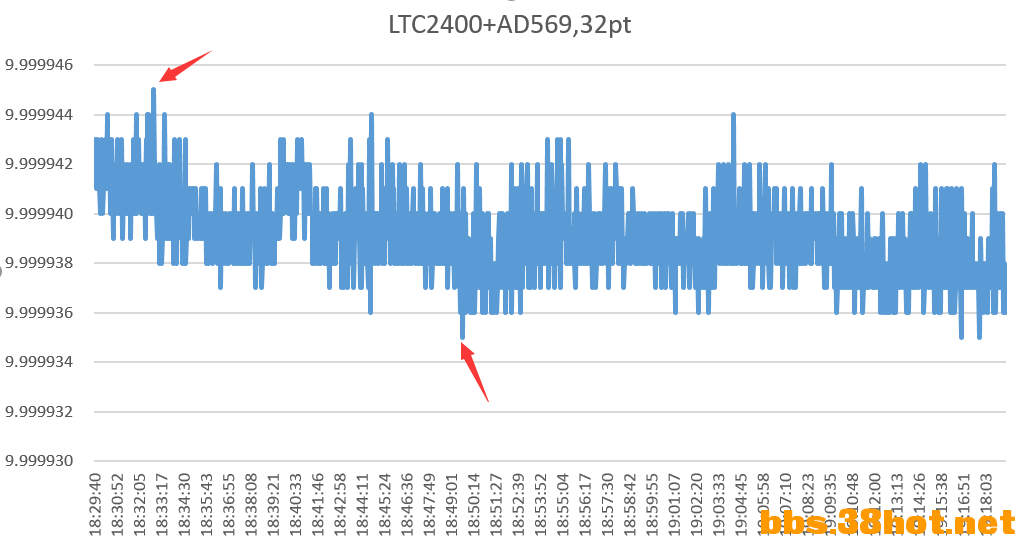

发表于 2015-7-15 20:43:12 | 显示全部楼层
短期噪声(10plc、100 样本)大约 4uVpp,闭环 1 小时内抖动 =<10uVpp,且大部分分布在 6uVpp 内

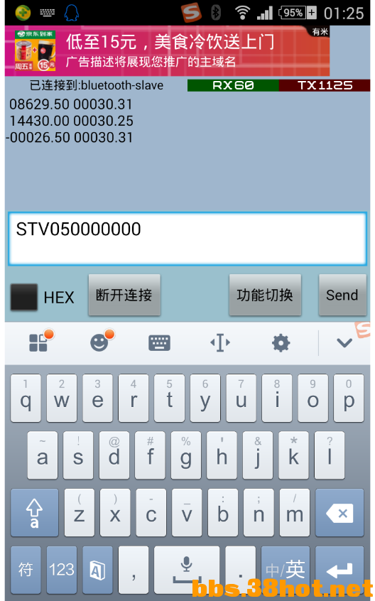

 楼主| 发表于 2015-7-26 02:01:14 | 显示全部楼层
最新玩法
