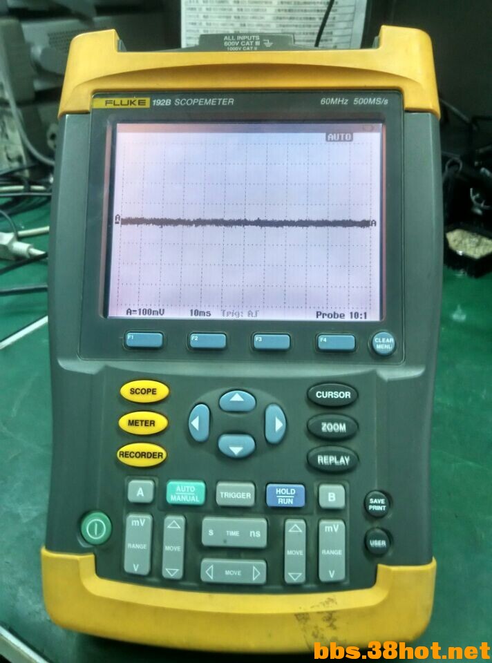

FLUKE 192B示波器,按键按着无反应,请教高手,如何修?谢谢

发表于 2015-7-14 16:12:46
按键薄膜连接到主板的哪个弯曲的,是不是断掉了,跑一下线路就知道了

发表于 2015-7-14 16:15:45
看看按键那个导电膜是不是漏电了,简单的漏电找到用刀刮刮就行了,如果要换,某宝有,只是不是一般的贵

发表于 2015-7-14 16:36:32
通病...
andyxly
andyxly
发表于 2015-7-14 16:39:04
确实通病。按键膜漏电了。
liuzilikkk
liuzilikkk
发表于 2015-7-14 17:00:18
这个摁键膜不好搞了, 多数是短路,少数是断开,用刀子挂开断路点,在从新走线,有点费神了,最好先找找,看有几个点!没有其他好办法,细心点找找吧!只能给你这多提示! 不知道能不能帮到你!
