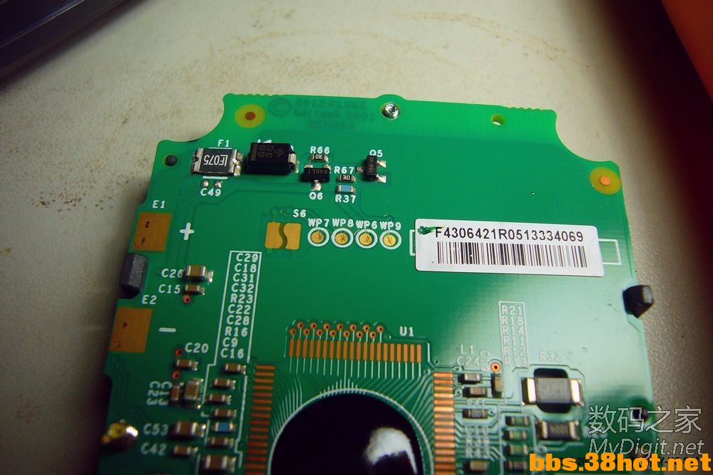

出了这么久了,有谁知道fluke 101如何自己校准?
发表于 2015-7-13 23:37:00 | 显示全部楼层 |阅读模式
就这4个触点,如何校准呢?表本身的精度较差。。
发表于 2015-7-14 00:02:32 | 显示全部楼层
软件校准.
发表于 2015-7-14 06:54:03 | 显示全部楼层
4个触点应该是数据口。
发表于 2015-7-14 14:24:19 38hot手机频道 | 显示全部楼层
不知道,我的101出过一次校准问题,开机时闪一下error,寄北京维修站,返回来的维修单显示换了块新板子
发表于 2015-7-14 14:25:30 38hot手机频道 | 显示全部楼层
101的温度系数不怎么样,粗测在80ppm/℃左右
发表于 2015-7-14 14:28:43 38hot手机频道 | 显示全部楼层
牛屎边上的eeprom应该就是存校准数据的,fluke近些年的表都没有service manual了,最近的甚至连calibration manual也没有了,这点不如安捷伦厚道
 楼主| 发表于 2015-7-14 17:47:14 | 显示全部楼层
就是说自己基本没办法校准了啊。。。

这表没有111好玩,111漂得没有101厉害,再就是111校准简洁加可爱:同样是软件校准,普通条件下就能对付弄,6,7步就完事,有曹植的风范。

数字校准成本低啊,2元一只eeprom就省了好几个精密微调电位器,还能用联软件自动完成省去人工的不确定性及成本
