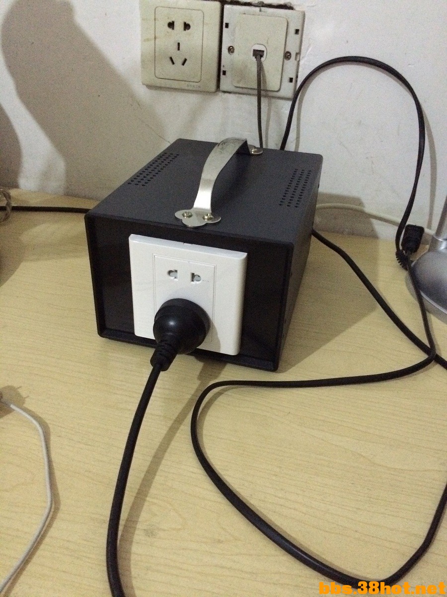

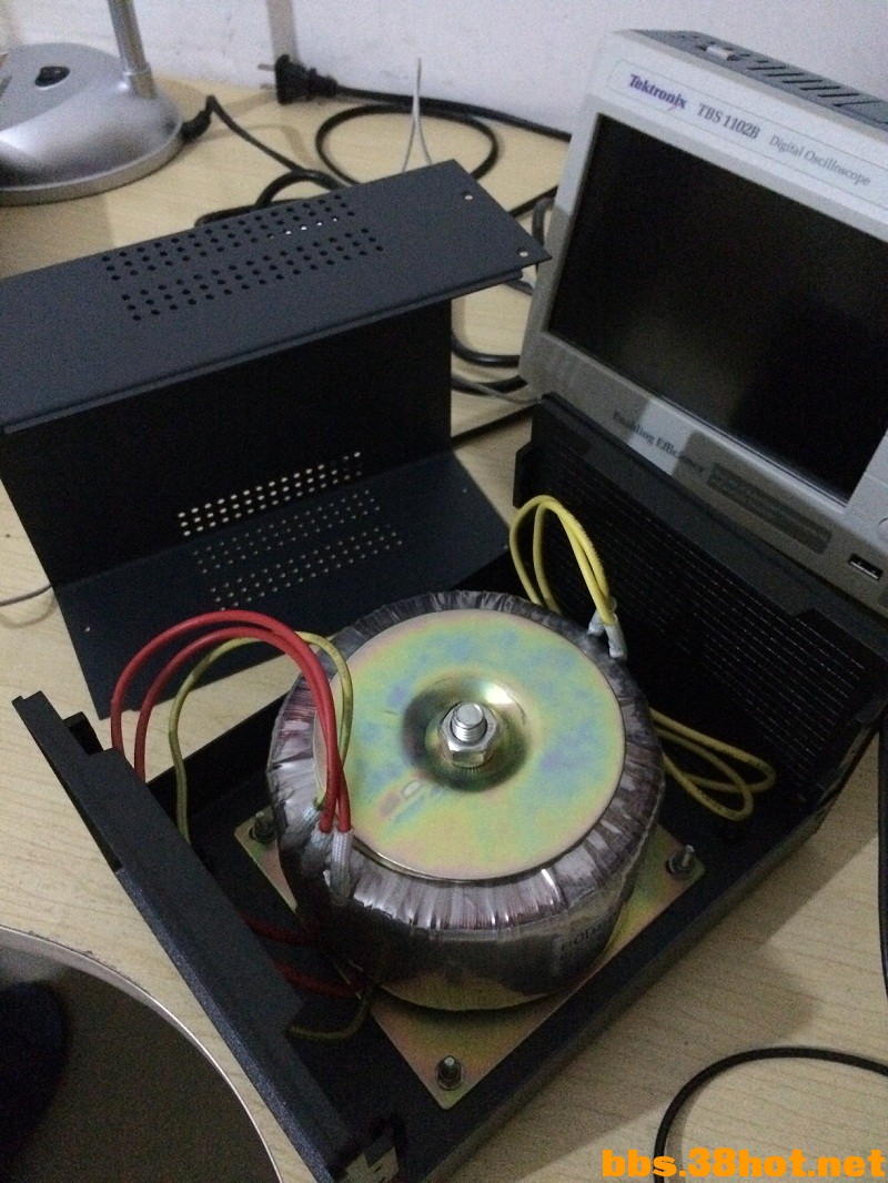

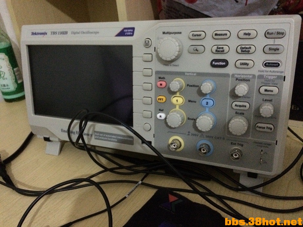

  最近新入了一台TBS1102B示波器,100MHz,2GS/S,7寸屏,波形显示清晰稳定,非常不错的东东。我主要用来维修一下开关电源,变频器等。为了安全起见,自己DIY一个隔离电源,以免测试过程由共地引起的短路现象。 IMG_0677.JPG
这是装好后的样子,暗装插座的色有点不搭,提手有点不搭,一时找不到合适的,没办法。

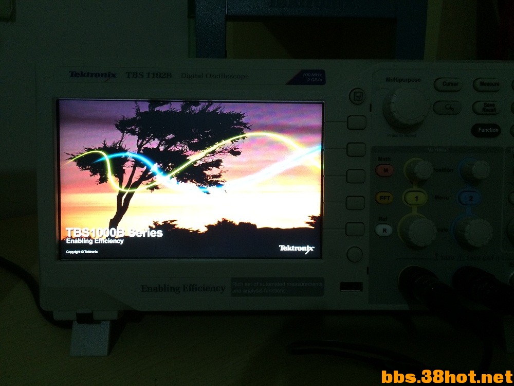

开机显示
开机显示
TBS1102B开机挺慢的,这个画面挺美的说。

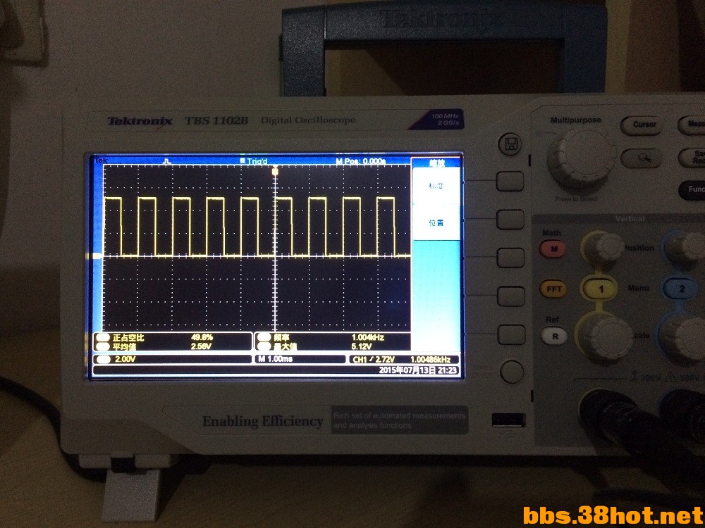

测量波形
测量波形
测自带的矩形波。

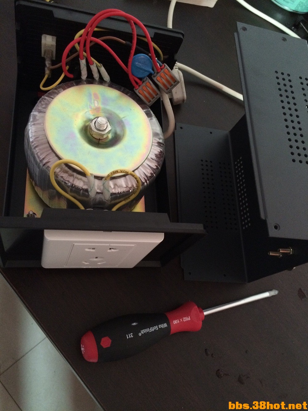

1:1环形变压器
1:1环形变压器
某宝上买的220V 1:1环牛,带屏蔽层,500VA。盒子也是某宝上淘的。

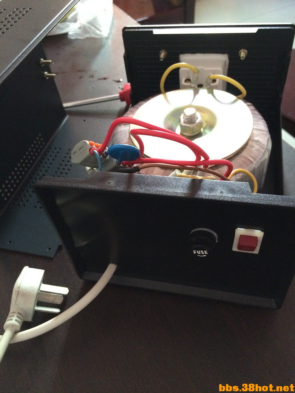

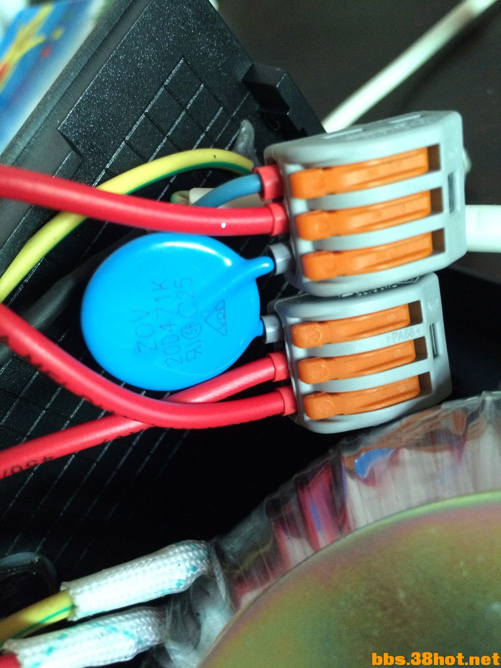

开关和保险丝座
开关和保险丝座
输入端装了一个20D471K的压敏电阻和一个3A的保险丝。那个红色的船形开关是坏饮水机上拆的,废物利用。

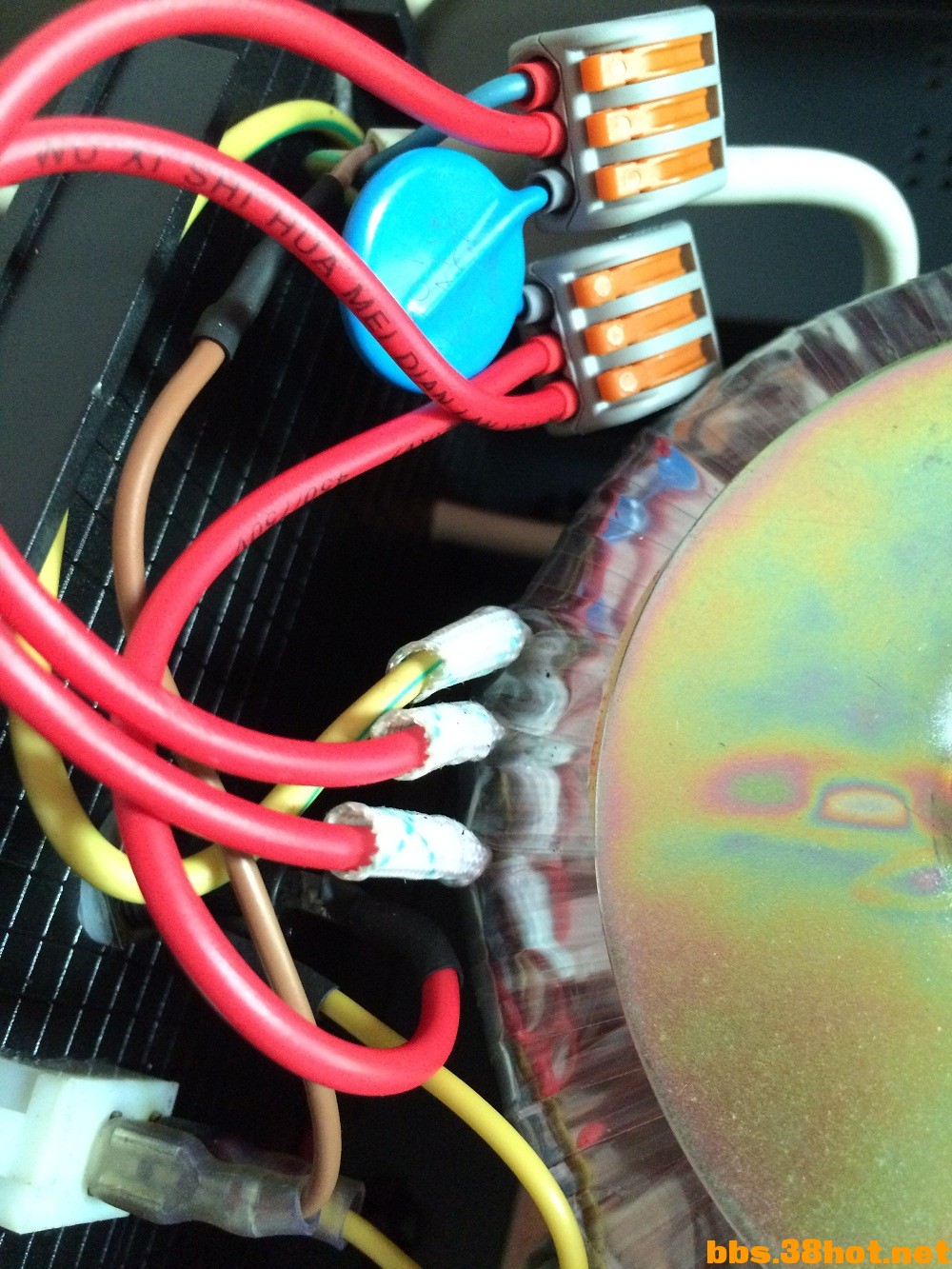

用到了万可的连接器,很方便的

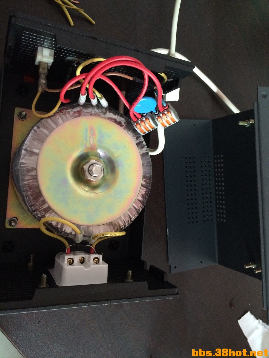

组装后
组装后
输入侧加压敏电阻
输入侧加压敏电阻
TBS1102B
TBS1102B

发表于 2015-7-13 23:57:27 | 显示全部楼层
我对外壳感兴趣,前后的面板好像是塑料的。
lz给个连接呗。

 楼主| 发表于 2015-7-14 06:32:08 | 显示全部楼层
lz给个连接呗。
https://bahar2013.taobao.com/?spm=2013.1.1000126.d21.z3aWZt  前后面板是塑料的。

楼主用了多少钱,饮水机开关还是换了好,毕竟500W功率。
发表于 2015-7-14 09:51:10 | 显示全部楼层
你这个没加保险,要是短路就呵呵
