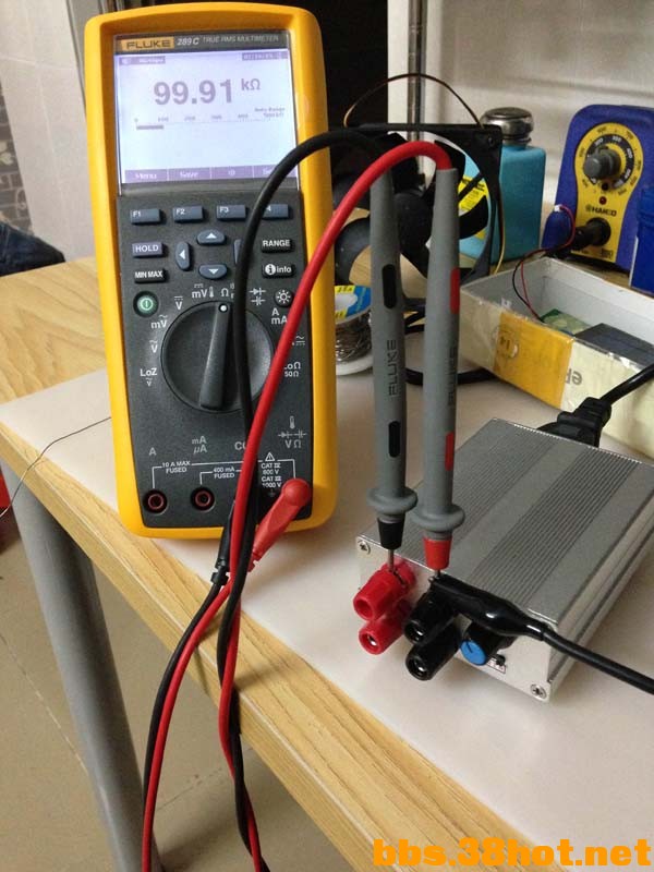

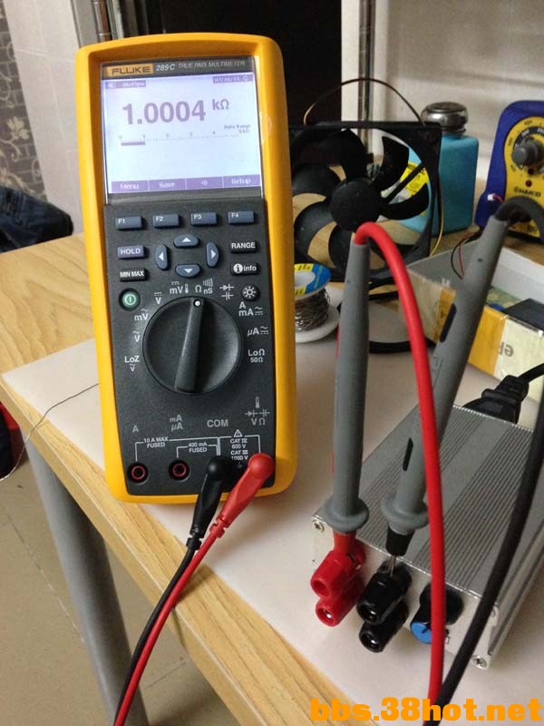

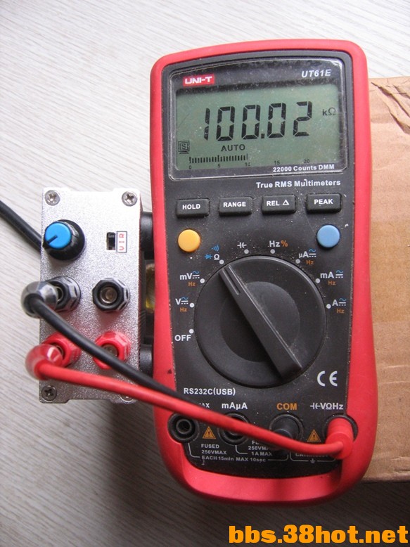

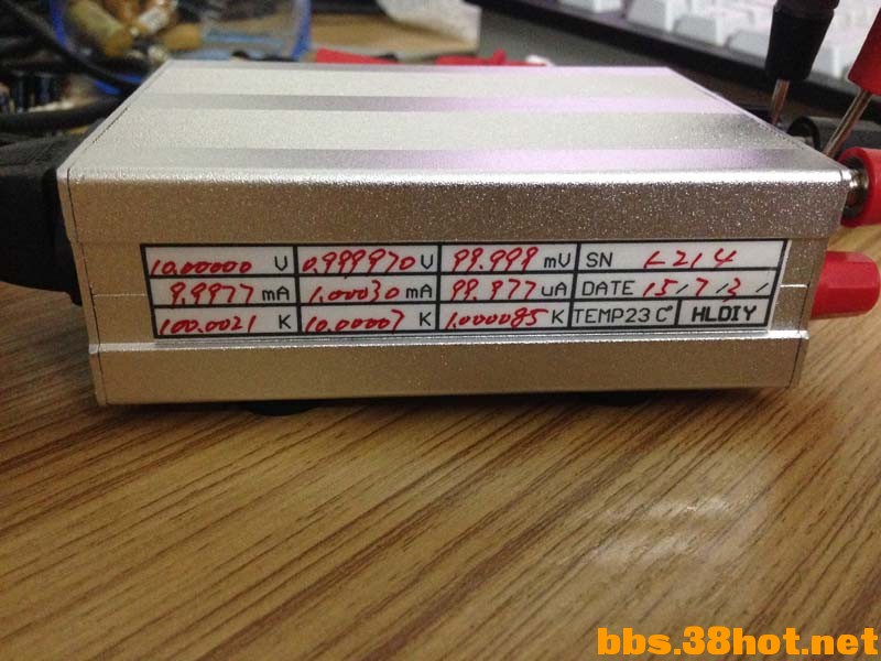

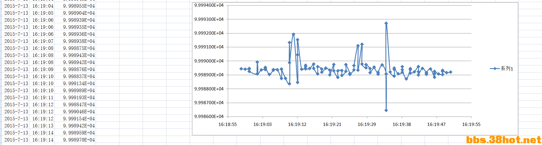

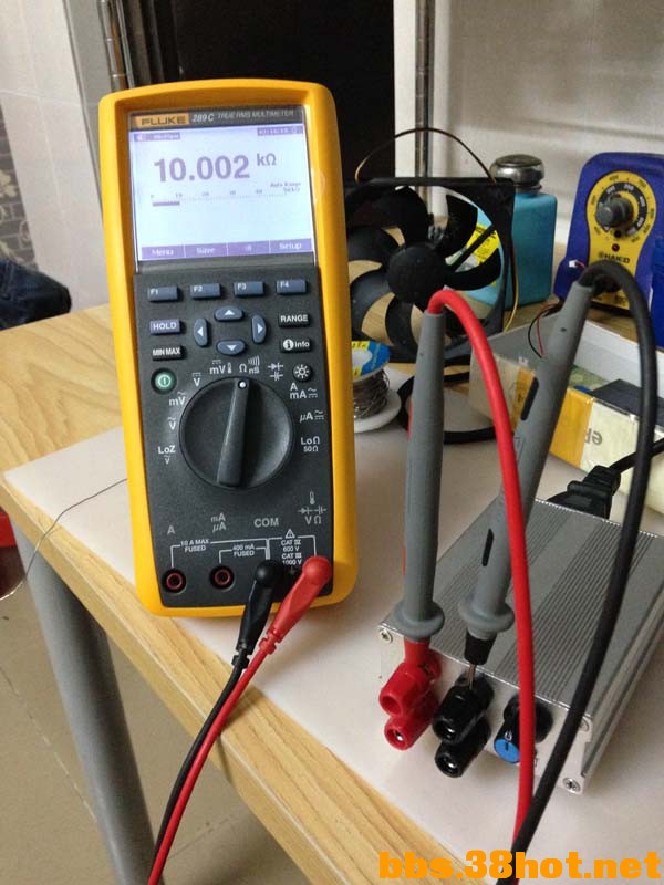

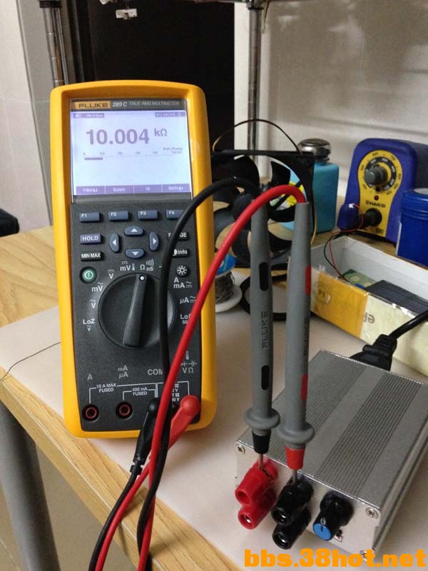

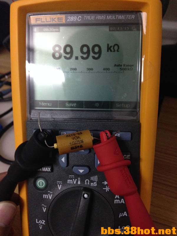

回家用  289C测试了一下。
289C测试90K的电阻,误差还可以。
家里温度32摄氏度,公司温度27摄氏度。很奇怪,这一档 和基准标定相差比较大。其他档位都是正常漂移。大家认为怎么样?

100k档为高阻挡,受外界因素影响较大。
100k档是1k、9k、90k串联形成,受外界影响的可能性就更大了。
在9档设计中,电阻档,基准电阻和电路完全脱离,通过开关、继电器,所以两线电阻产生偏差肯定是上偏,不可能是下偏。
所谓的外界干扰,主要是驱动继电器的电流、恒温槽电流产生。 解决方式就是   接地。
恒温槽铝热沉和屏蔽壳在基准内部接地了, 你只需将基准外壳接地。 电源线中包含地线。
发表于 2015-7-14 18:03:34 | 显示全部楼层
对于新买的九档基准,我个人的使用经验是:彻底预热30小时以后再用,电阻挡用四线制,台表与基准外壳接地。

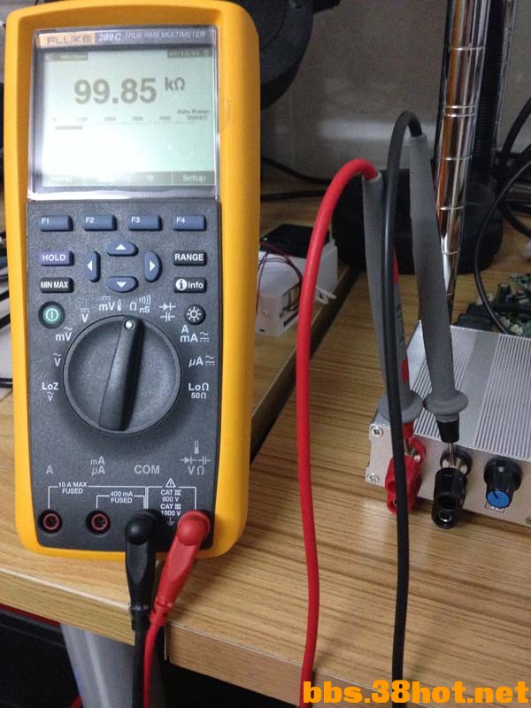

在 ...
还请大勇哥指点一下,100k为什么两线测量的时候偏小,我试过fluke87V 289 利达856等等,两线测量都是偏小,电压测量很准 于标定值一样

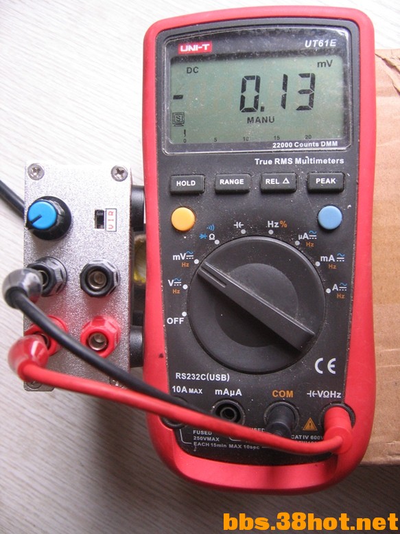

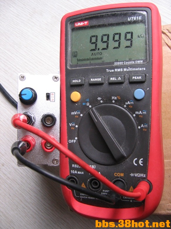

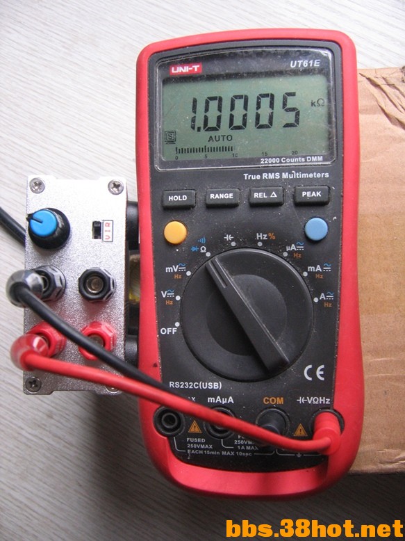

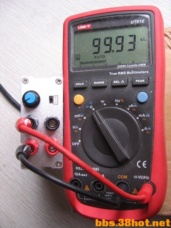

我发现 最新9档基准的电阻档   表笔正接反接  测量的电阻值不一样
不知道什么原因   换了几个表都这样  手持台表都一样  且偏差很大
在电阻档  用ut61e万用表毫伏档测基准输出接口  100k档有负0.**毫伏输出  10k档有负0.0*毫伏输出
1k档也有负0.00---0.01间跳    怀疑电阻或者是什么的热电势  因为这个负电压会随基准通电时间变化
这样一来  会造成电阻档正反接 测值不一样

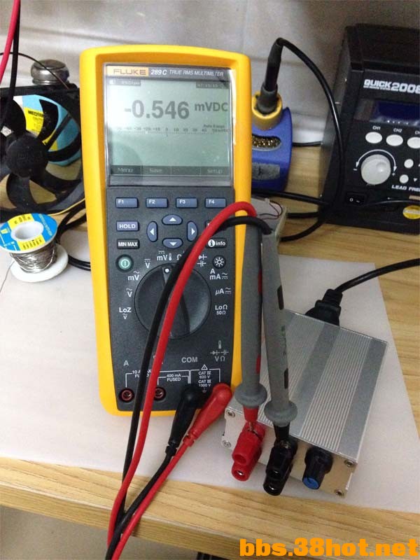

不知道什么原因   换了几个表都这样   ...
我的也一样。测量100K欧的电阻档,有0.5mV的电压。

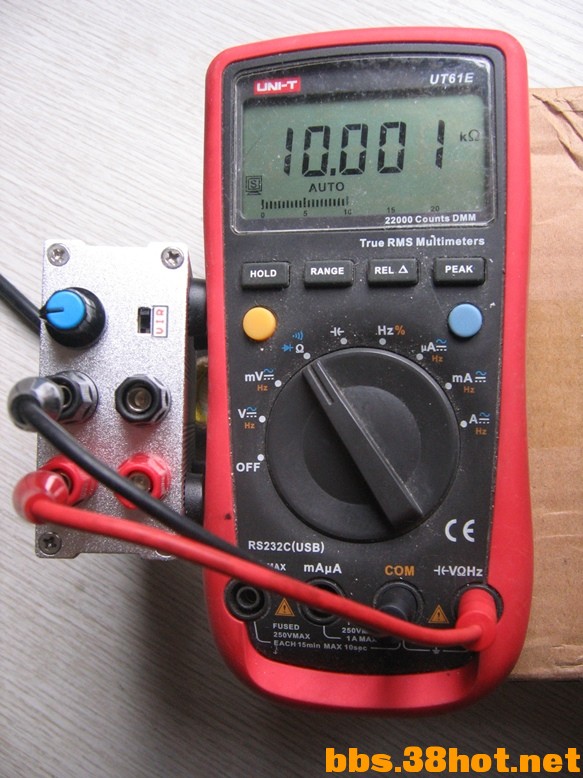

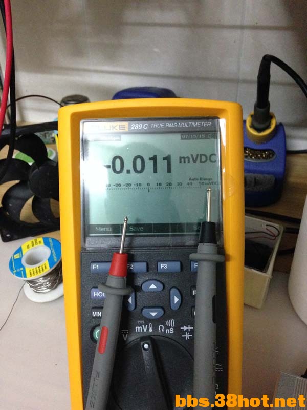

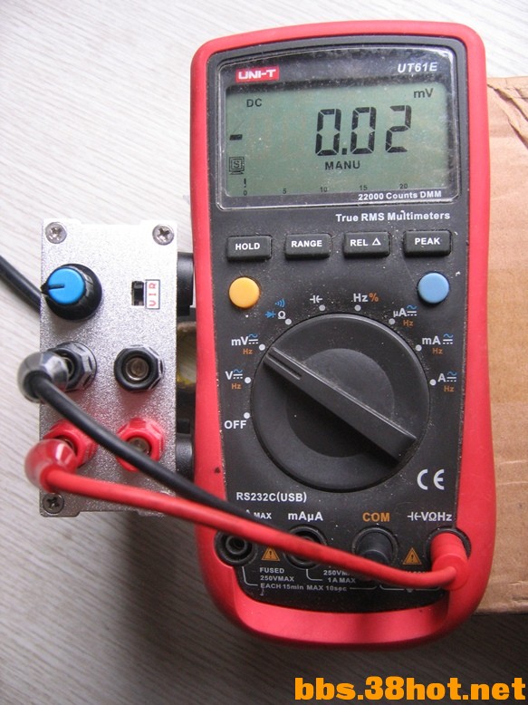

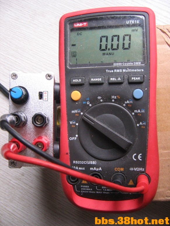

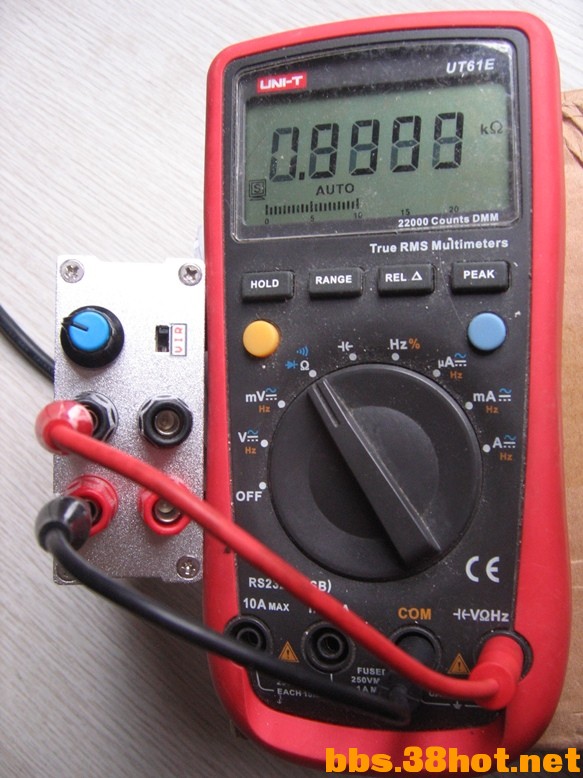

发表于 2015-7-16 15:44:10 | 显示全部楼层
昨天晚上把基准放干燥箱  今天中午拿出来通电预热二小时
电阻档输出接口  100K 10K 1K 分别有 负0.13 负0.02  0.00  毫伏电压也或电势
电阻档  分别正接反接显示值相差  100K档很明显  10K稍好
1K 其本一样(注最后一图是1K-999.9欧跳)
用HP3478  同样测正接反接显示值相差类似UT61E  没拍照
不知道是我个别现象还是怎样      看图吧希望有这最新版9档基准的  帮忙测下电阻档正接反接显示值   比较一下
不知道  电阻档输出接口为什么会有电压(电势)输出?

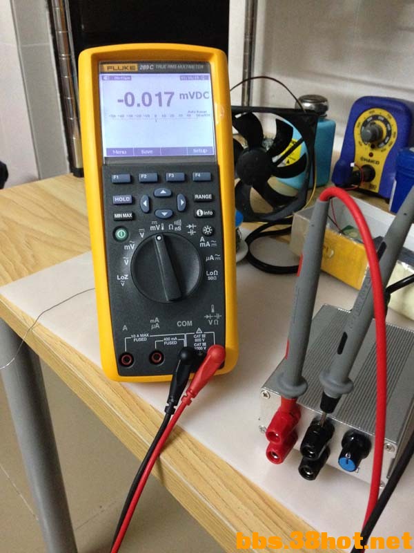

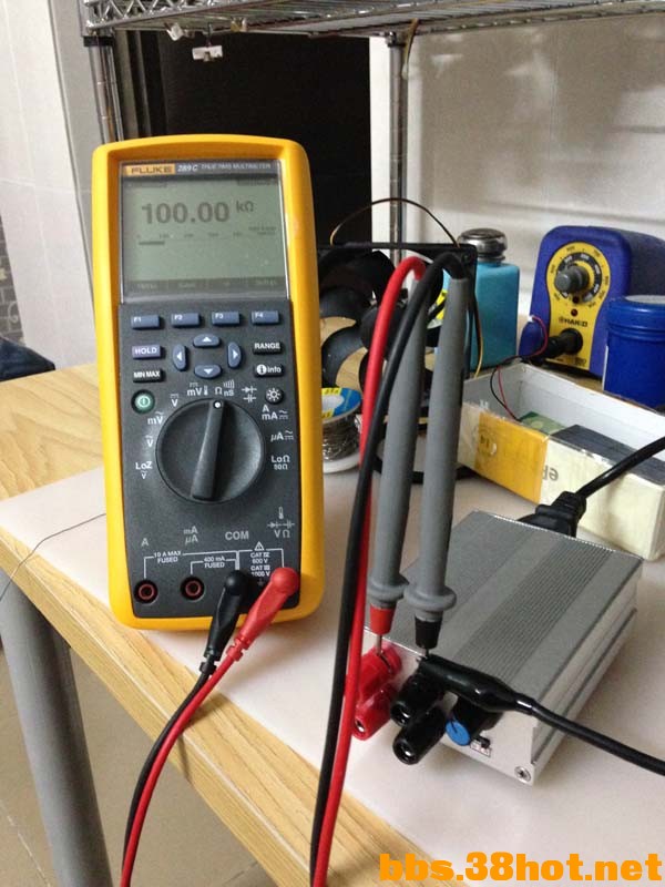

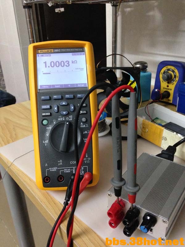

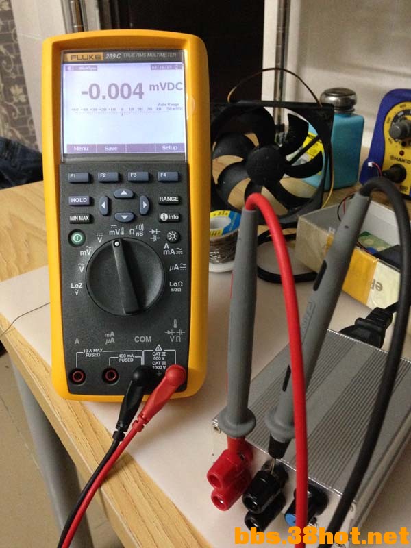

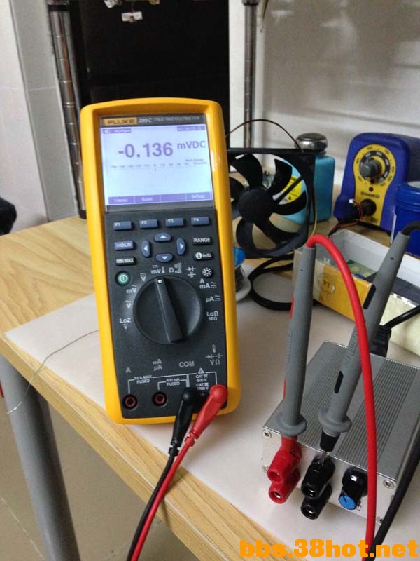

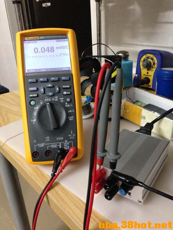

 楼主| 发表于 2015-7-16 19:03:30 | 显示全部楼层
电阻档输出接口  100K 10K 1K 分别有 负0.13 负0. ...

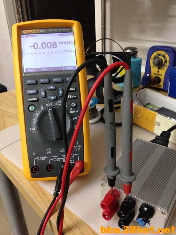

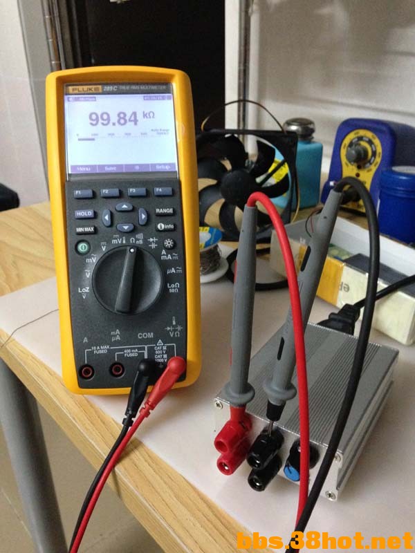

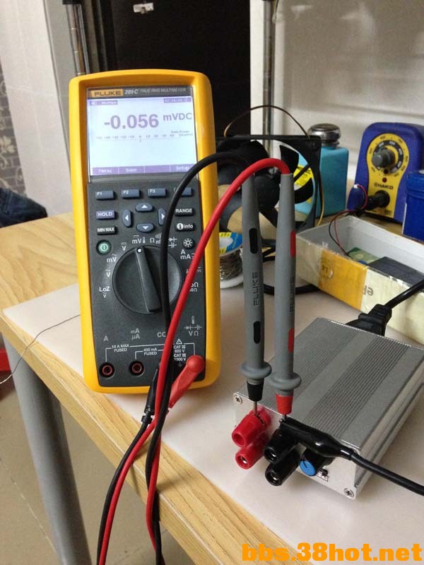

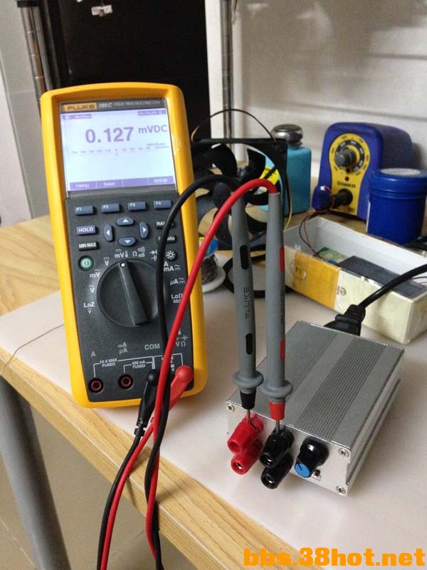

地线接到负的接线柱,阻值应该是最准的。见图
电压为
如果反向就不准了。
测量环境如下图:

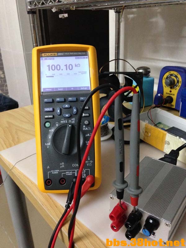

下面是各档阻值的正反向的测量  ,直接看图吧。

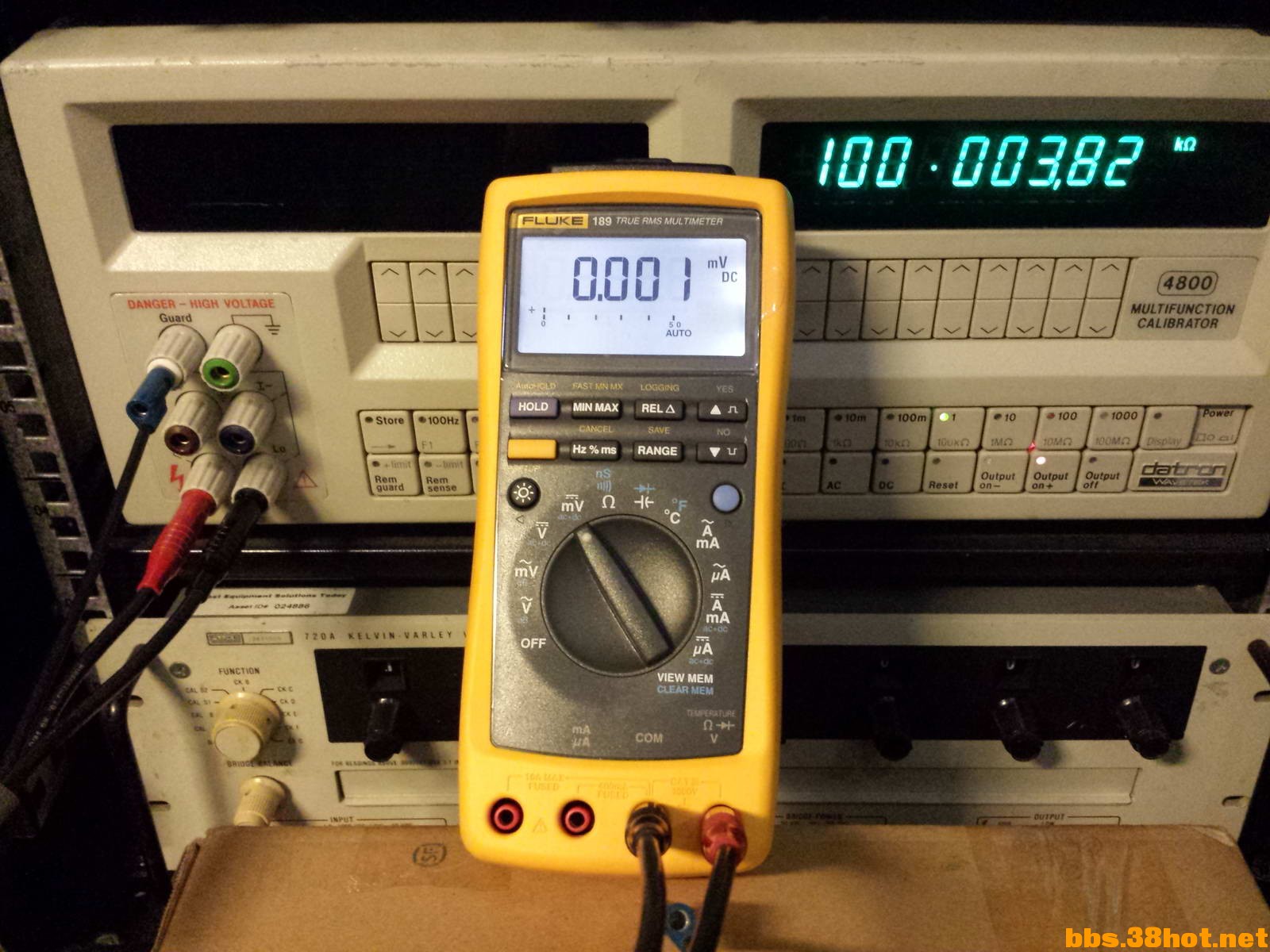

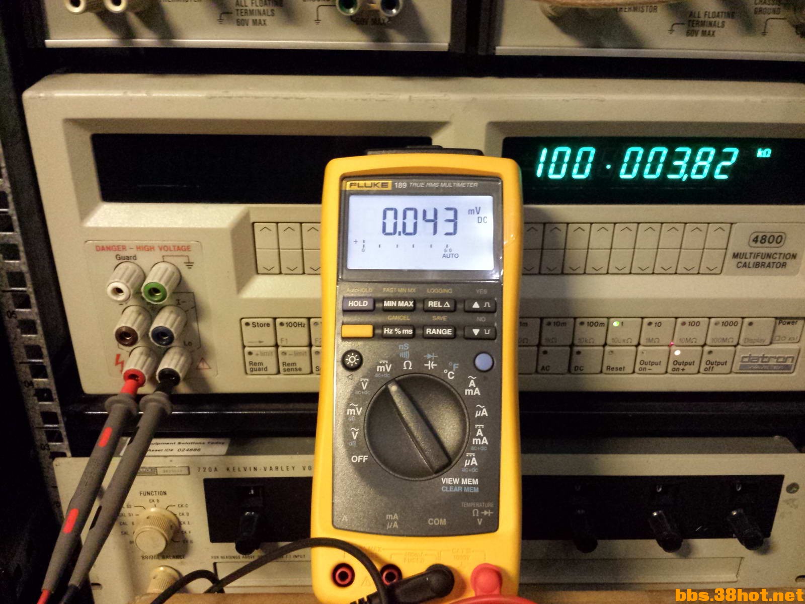

发表于 2015-7-16 23:11:50 | 显示全部楼层
看看我的,也差不多吧.......
大勇兄及楼上的師兄說得对,应该是干擾,換条好一点的缐試下吧
发表于 2015-7-16 23:26:43 | 显示全部楼层
lau190 发表于 2015-7-16 23:11
看看我的,也差不多吧.......
麻烦你 就用 189 表测一下9档基准 100K
测二次  就是表笔 正接与反接    看看正接与反接测试值是否一致  谢谢
按理说  测电阻表笔正接与反接测试值应该一样才对
发表于 2015-7-17 11:21:58 | 显示全部楼层
发现只要在10v 档停留过5分钟马上切换到电阻
电阻档接口就不会有电压或电势输出   电阻档正反接测值就会一致
但是在电阻档停留一会儿马上接口就会有电压或电势输出  且慢慢变大到一定值基本不变
当电阻档接口有电压或电势输出时   电阻档正反接测值就会不一致
而且只有在 在10v 档停留过5分钟马上切换到电阻   电阻档输出接口才不会有电压或电势输出
真接怀疑是热电势在作怪   继电器触电也或电阻pcb走线有温度差都会有势电势
其中继电器触电热电势可能性最大

测电阻的时候把负极接地 ,就正常了。

 楼主| 发表于 2015-7-17 12:28:10 | 显示全部楼层
lzxlz 发表于 2015-7-17 12:24
负极接地?基准有二个黑接口   那个接地?  接基准外壳?二线我试了下  基准外壳与上黑接线柱接上   输出 ...
看我前面一贴的第一、二张图片。0.04mv的电压已经对测量没影响了

发表于 2015-7-17 18:02:59 | 显示全部楼层
感应电压。
基准电阻等效于三只电阻串联,  1k接地,串联9k,再串联90k。  电阻档时 90k高端悬空的。
通过前面板开关选择输出高端接 1k、10k、100k三个档位,。  100k档也就是接在 90k高端。。   输出低端就是 gnd。
感应电压来源于 恒温槽、继电器触点等,几乎无法消除。 100k档位于最高端,所以感应电压也最高, 10k档感应电压是100k的 十分之一,所以很小了。
手持表有别于台表,  台表接地了,所以基本不会对测量产生影响。  手持表悬空,所以影响较大。
解决方法有两条,  1是拉长准备时间,也就是在电阻档多持续时间。
另一个就是  前面有兄弟说的,将黑表笔接地,  也就是所说的 LOW-G
