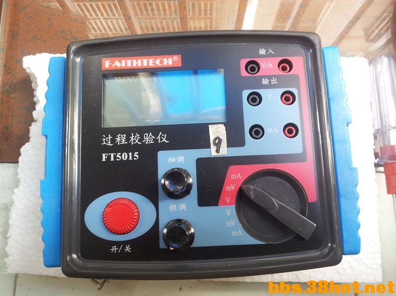

费思泰克过程校验仪FT5015
发表于 2015-7-11 23:21:55 | 显示全部楼层 |阅读模式

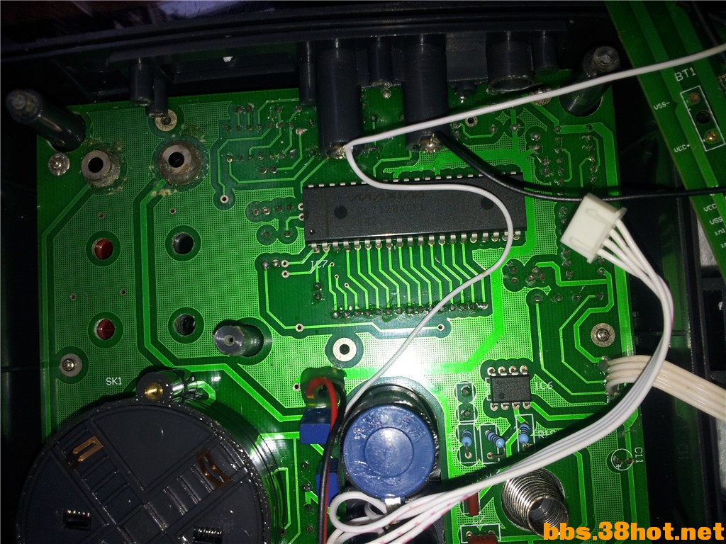

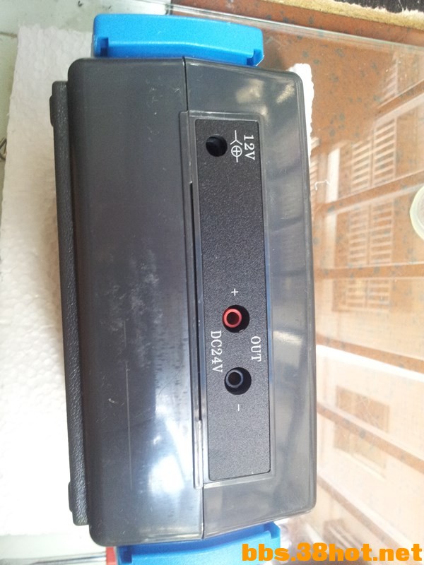

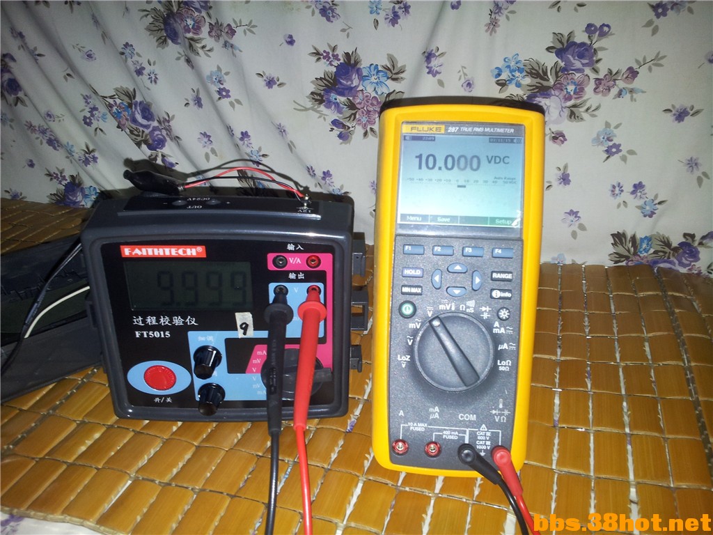

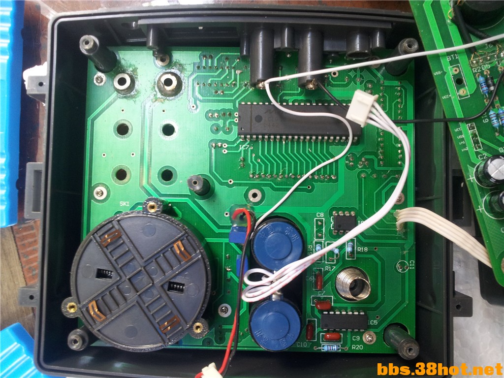

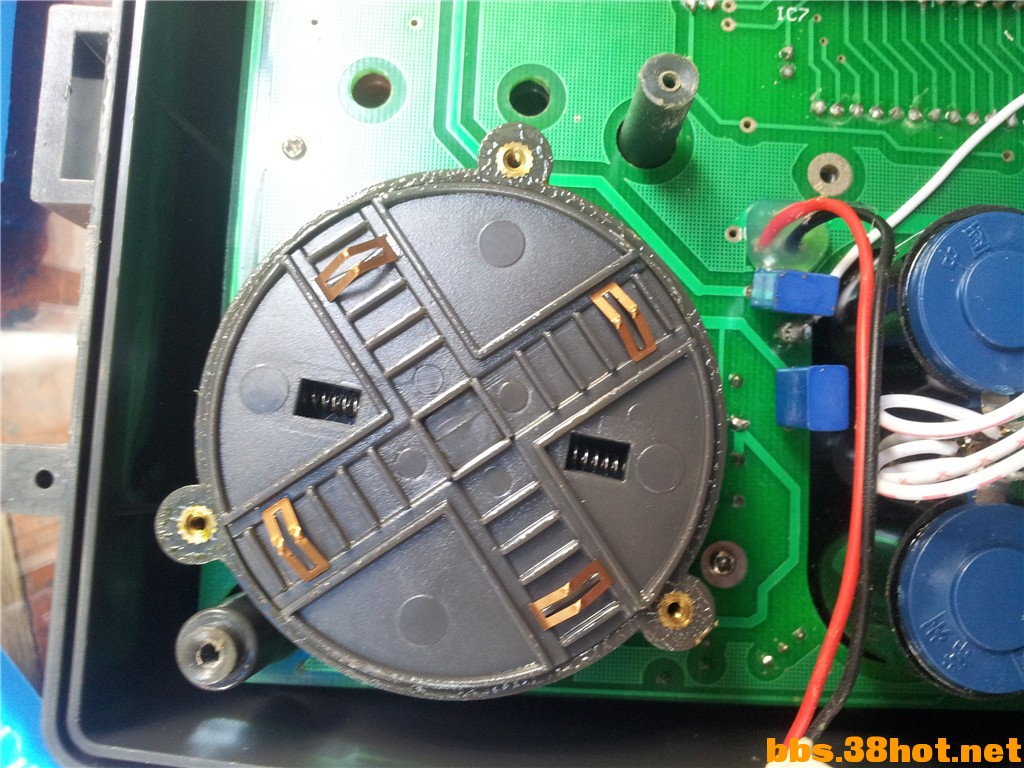

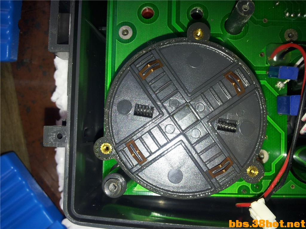

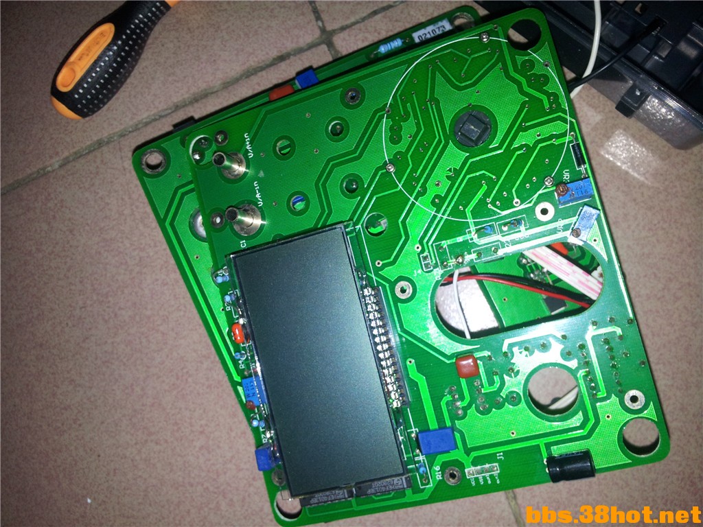

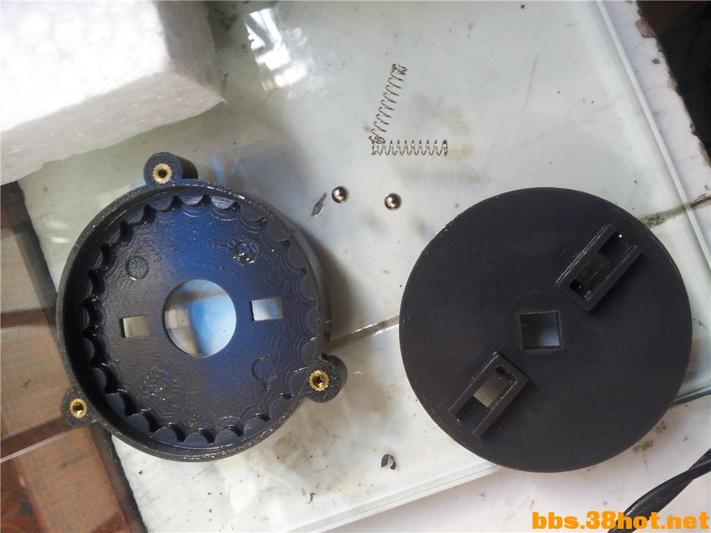

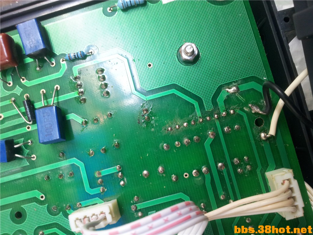

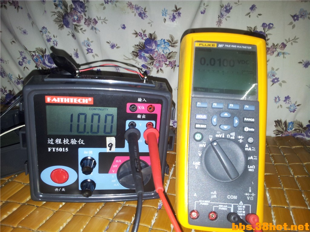

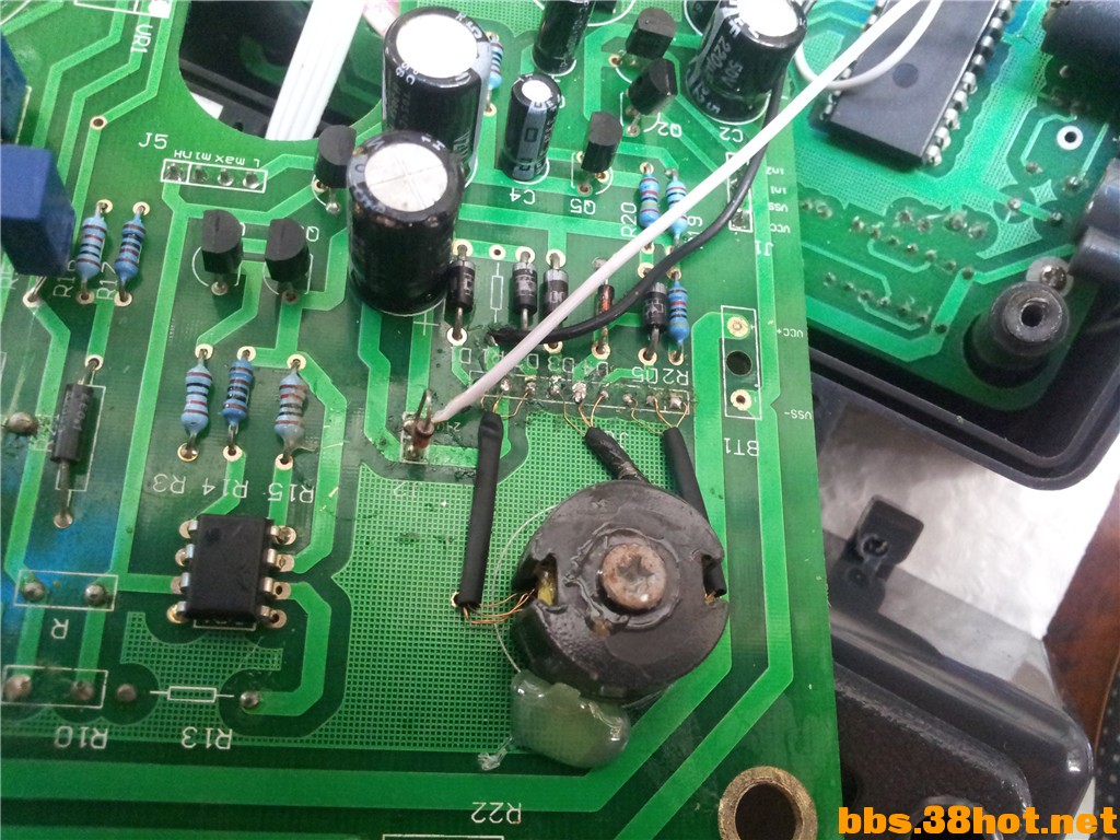

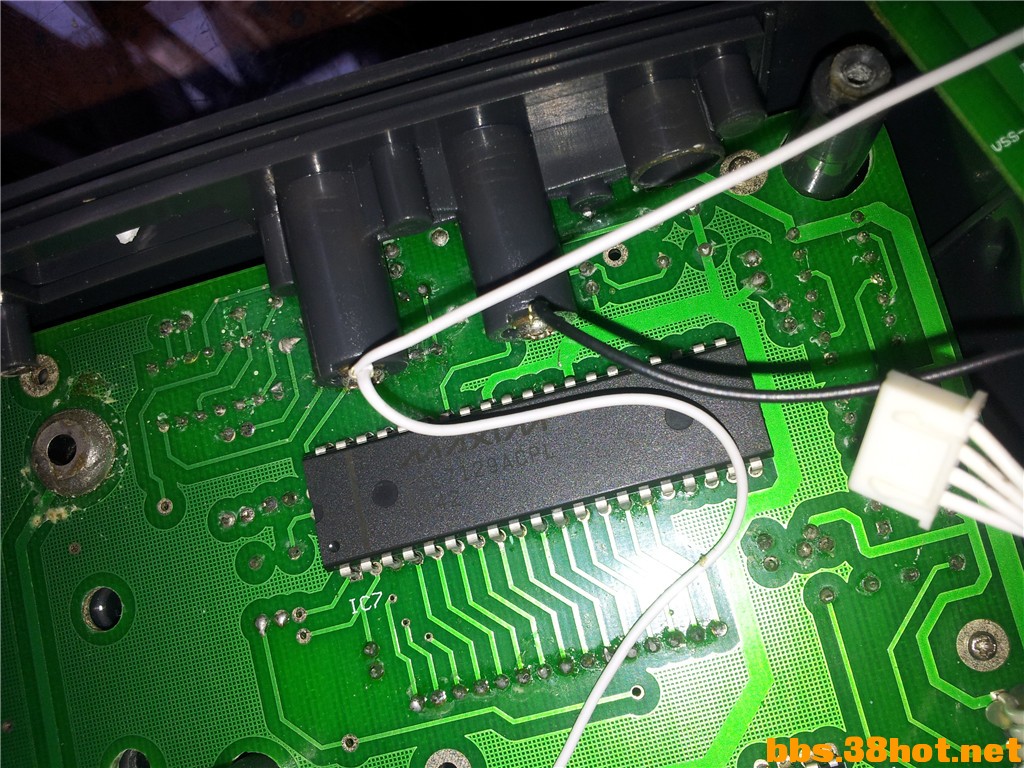

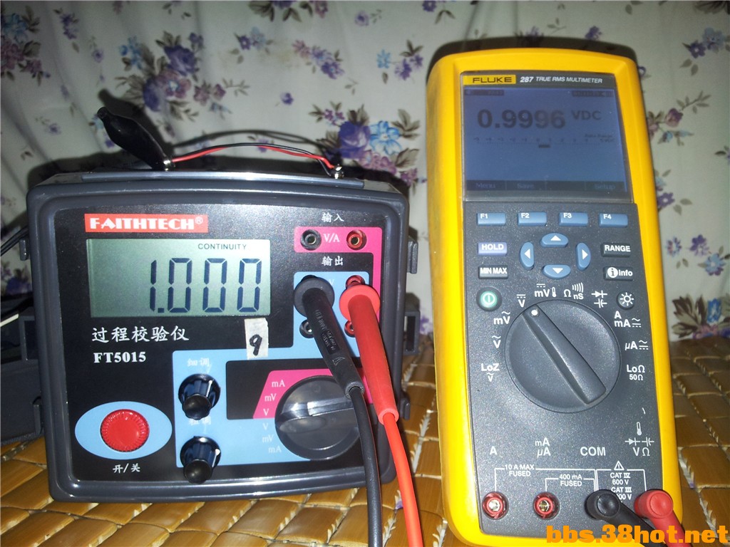

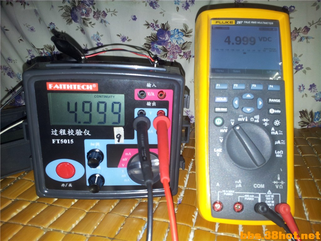

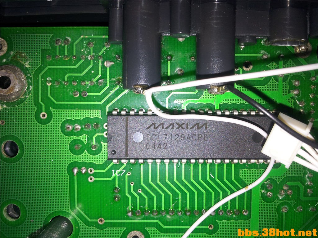

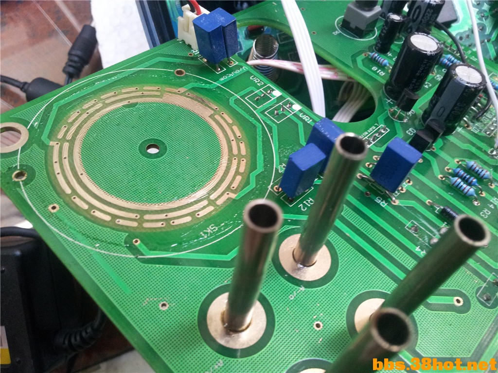

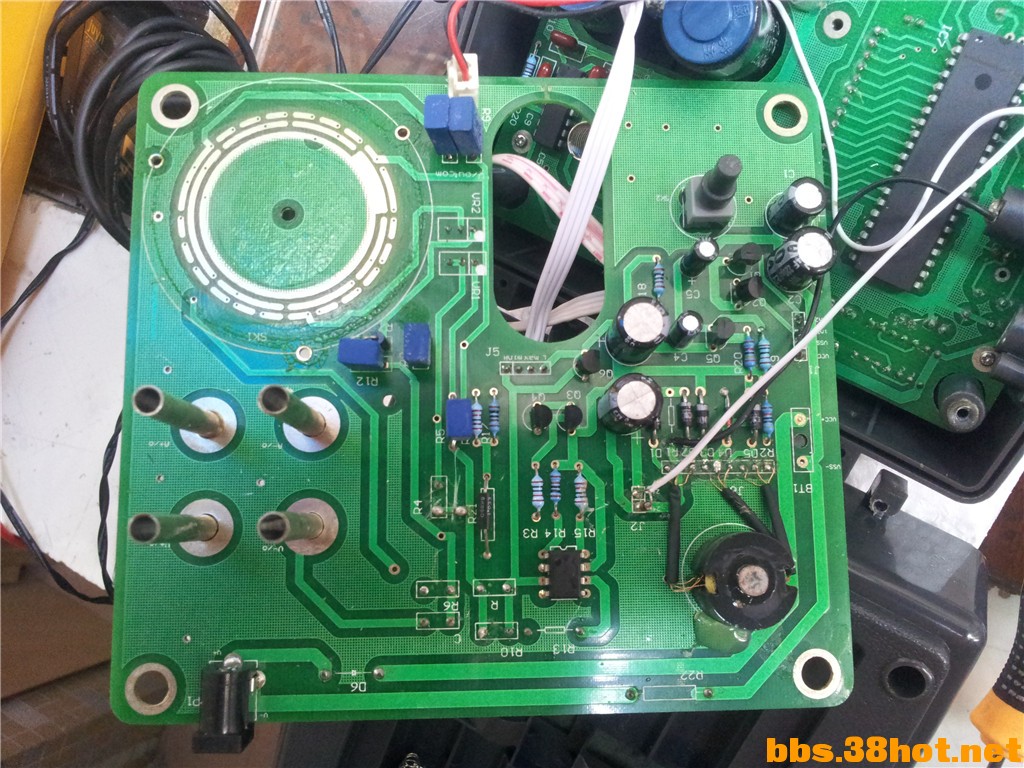

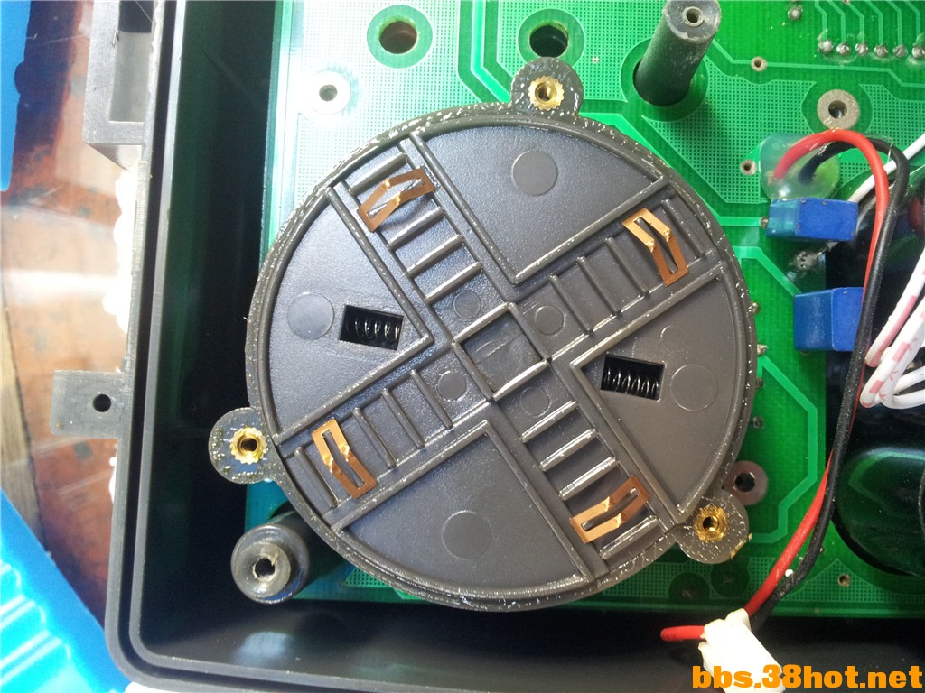

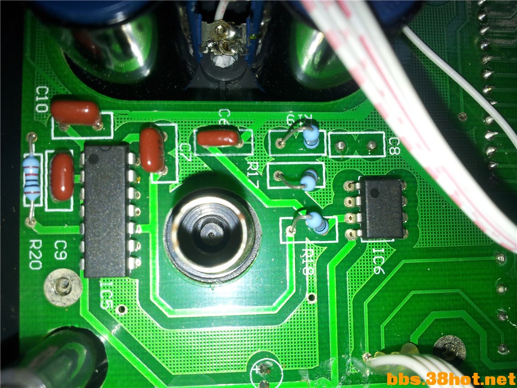

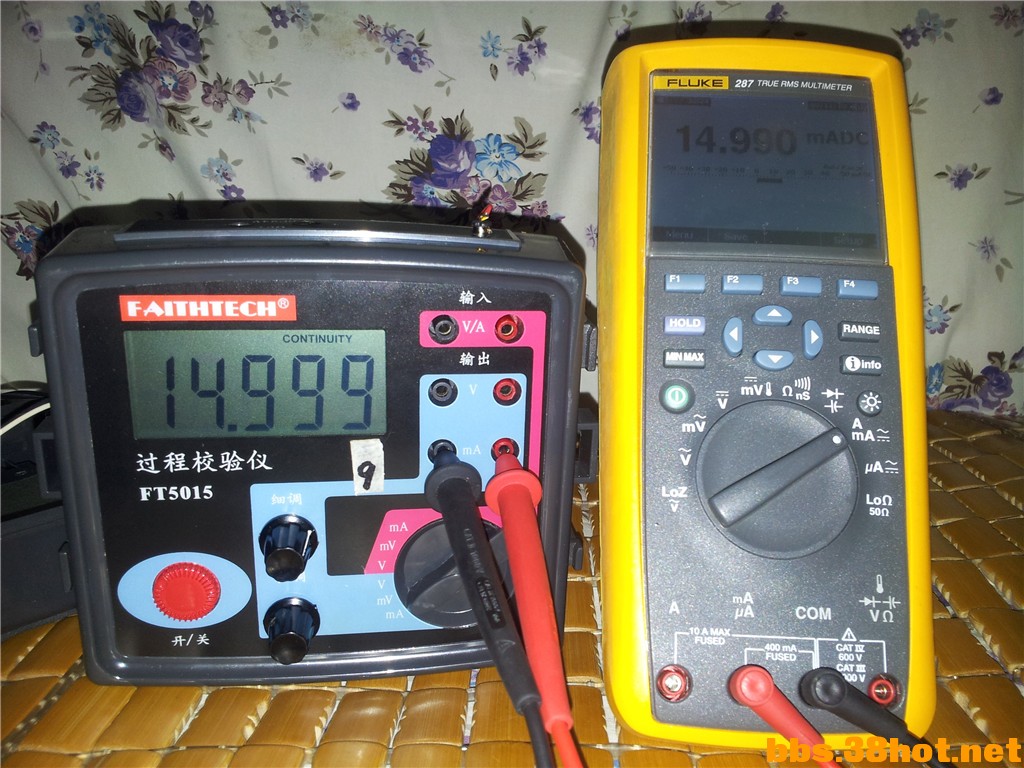

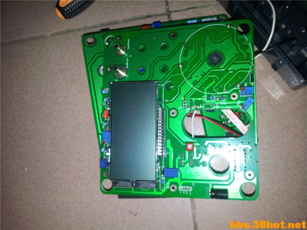

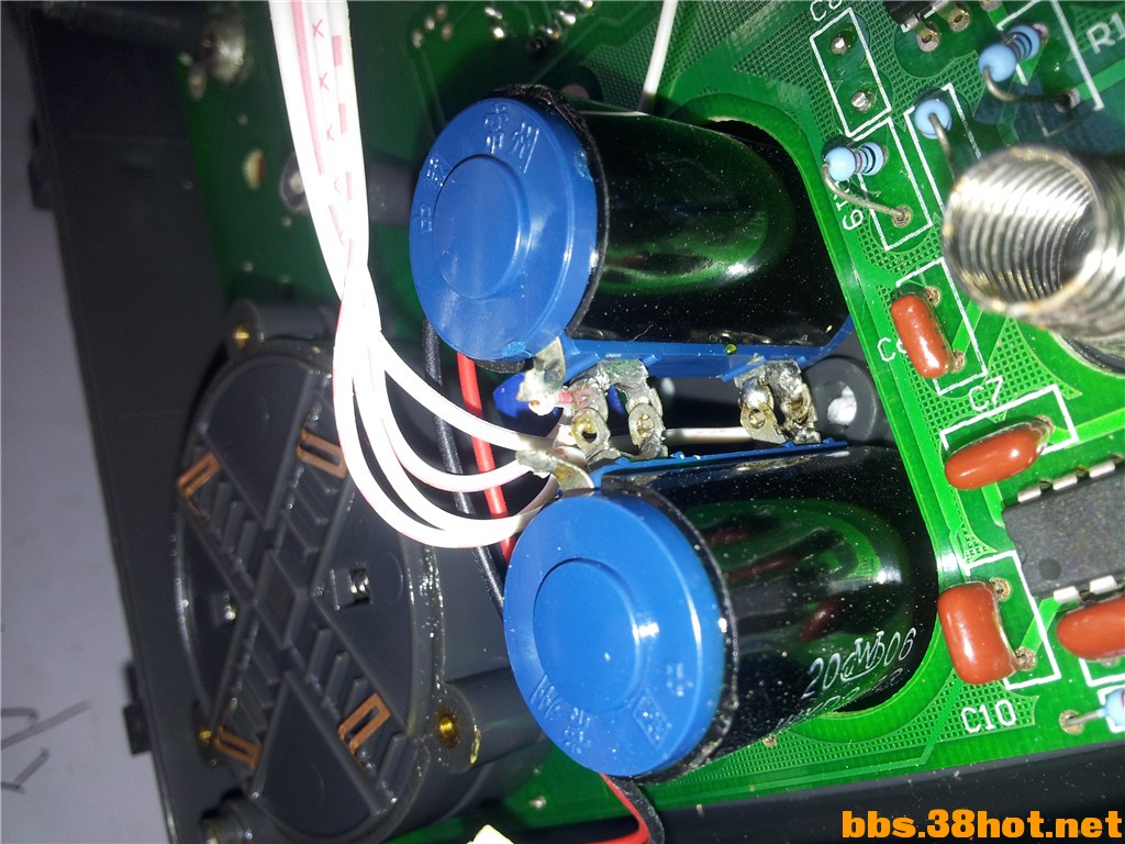

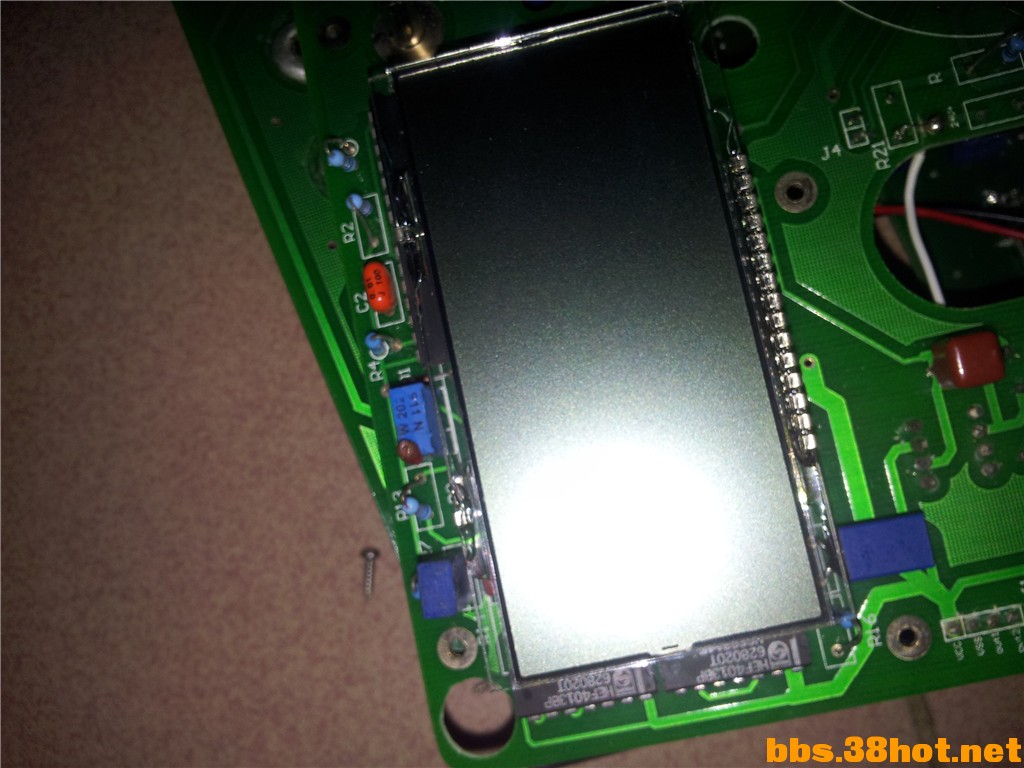

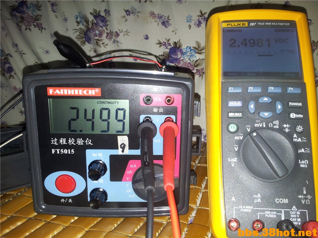

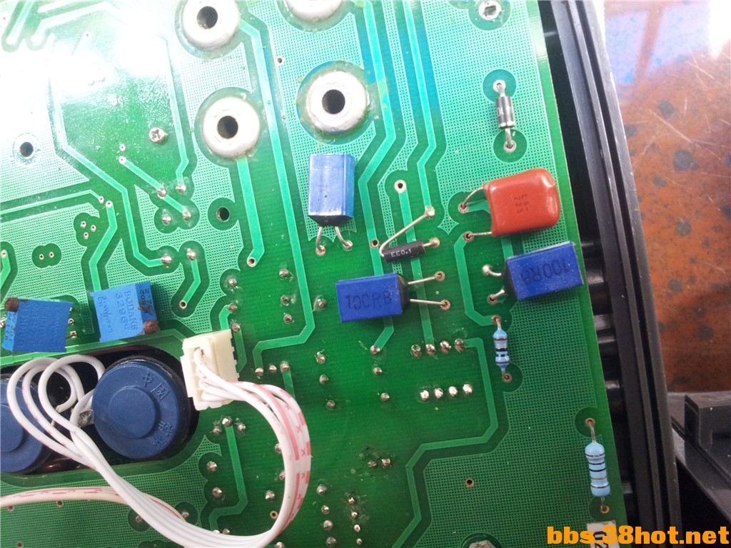

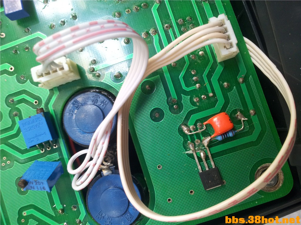

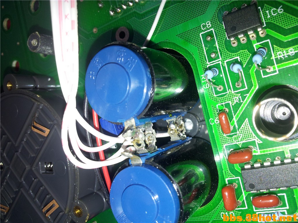

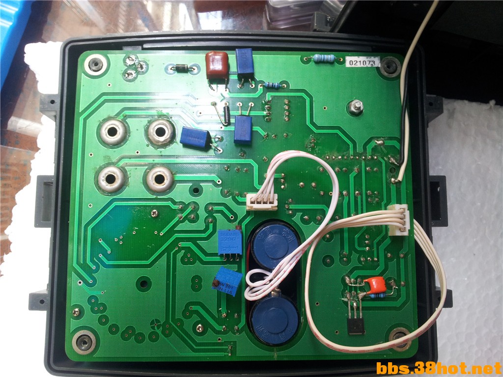

这个牌子是深圳的,卖家也在深圳,所以今天中午就收到了,我要的是9号。不多废话先拆为敬。

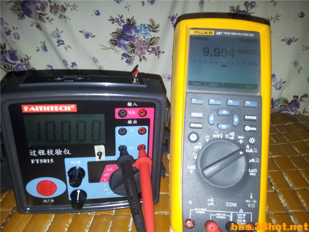

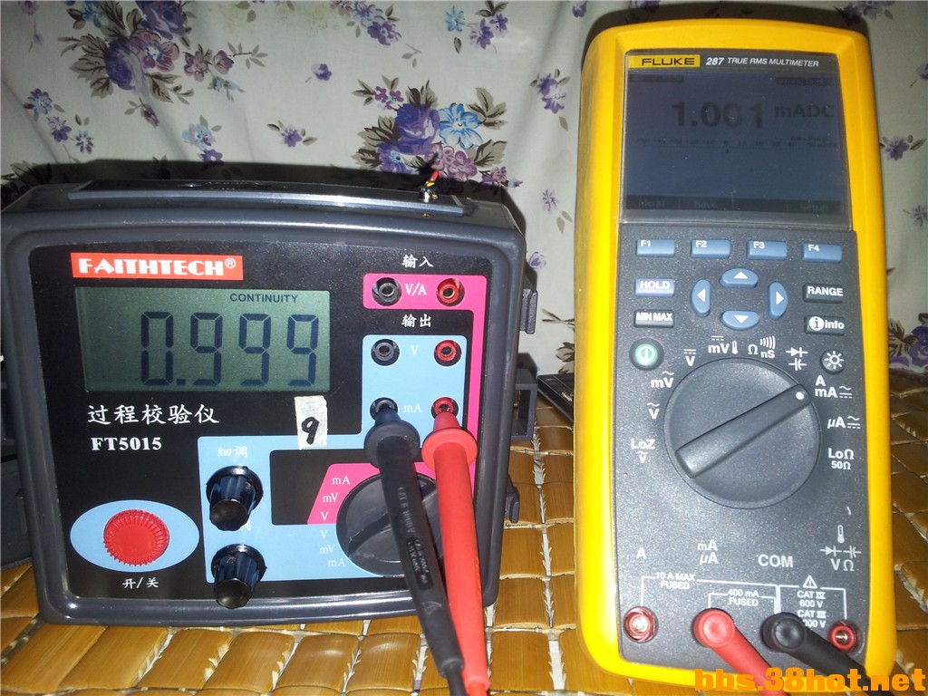

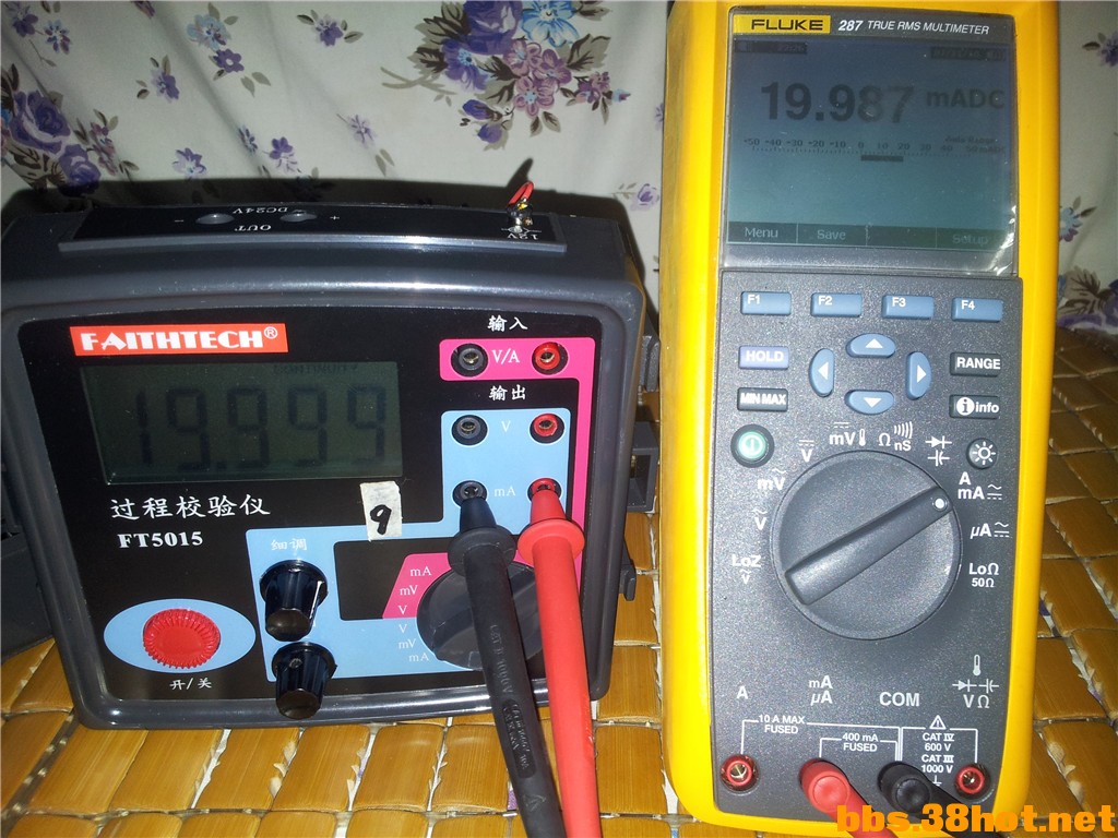

是首发吗?有其他坛友收到手的吗?深圳小厂做工水平。这个价钱不能要求太多的,可以用。

四位半的表头加输出

还是可以用啊,感觉还可以啊,多少钱买来的啊?

80+10运费,还可以吧。

这东西拿来有什么用 精度又不咋的   看里面的料

校准三位半,指针表,个人认为还是合适的,毕竟三位半、指针才是干活的主力。

看图片的感觉是:俘虏客校准过程仪

不错,但是用料感觉差了不少。

不错,精读还可以。

虽然图片不够大,但是如果没看错的话,里面用了12个国产的RJ711金属箔电阻

福禄克太牛了,287和289合体了

这做工和精度,感觉没什么实际用处!
发表于 2015-7-13 12:38:35 | 显示全部楼层
我觉得这玩意就是一个玩具,做工也是玩具级别
发表于 2015-7-14 10:13:28 | 显示全部楼层
只能表示有输出。

我的也到了,外接数控电源供电,六位半测试,只有最后一到两位动,半小时左右,漂移不超过1mv,对得起这个价格了。
有朋友用电池供电,10分钟漂移4mv。
而且电池供电工作电流200多ma,外接电源供电,电流38ma。
还有外接电源供电,电压低到9v,输出正常,再低,输出出现误差。
该机是将电压升高到24v,再进行后续操作,该机还提供24v独立输出。
校准3位半或指针表,我觉得是合适的。
做一个简单四位半电压电流表也还行。
上面一些朋友,主观臆断这就是玩具,个人感觉不合适。
拿它和动辄几百几千的源和表比较,也太不公平。
