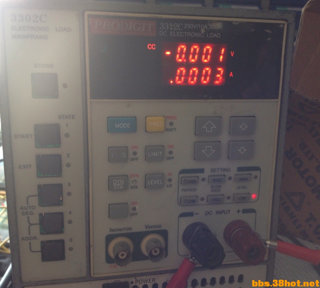

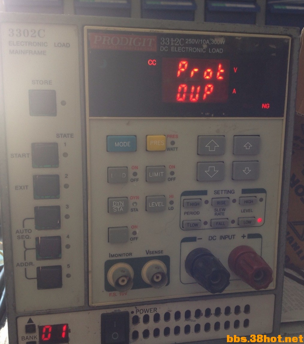

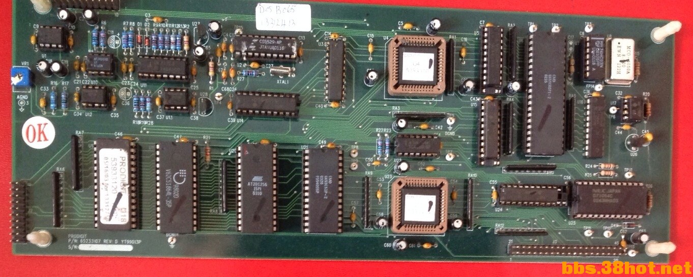

先上图,故障报警:OCP,OVP,opp,按我前个主题,AD岀问题了,不说了,立马拆机:
 楼主| 发表于 2015-7-11 15:35:22 | 显示全部楼层
这货,刚发完贴成这样,什么节奏,不管了,先测试一下:
 楼主| 发表于 2015-7-11 15:43:20 | 显示全部楼层
还是不给力,电源上到13V,它动都不动,拆:
 楼主| 发表于 2015-7-11 15:49:53 | 显示全部楼层
拆开:
 楼主| 发表于 2015-7-11 15:57:20 | 显示全部楼层

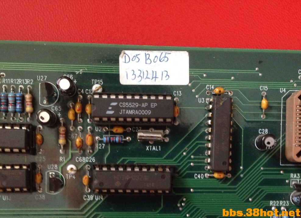

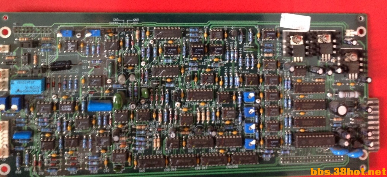

 楼主| 发表于 2015-7-11 16:03:49 | 显示全部楼层

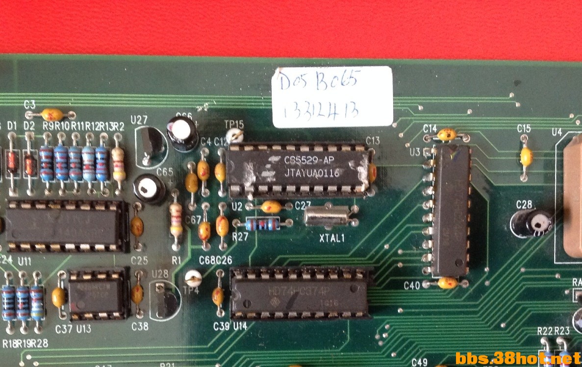

换个AD试机:

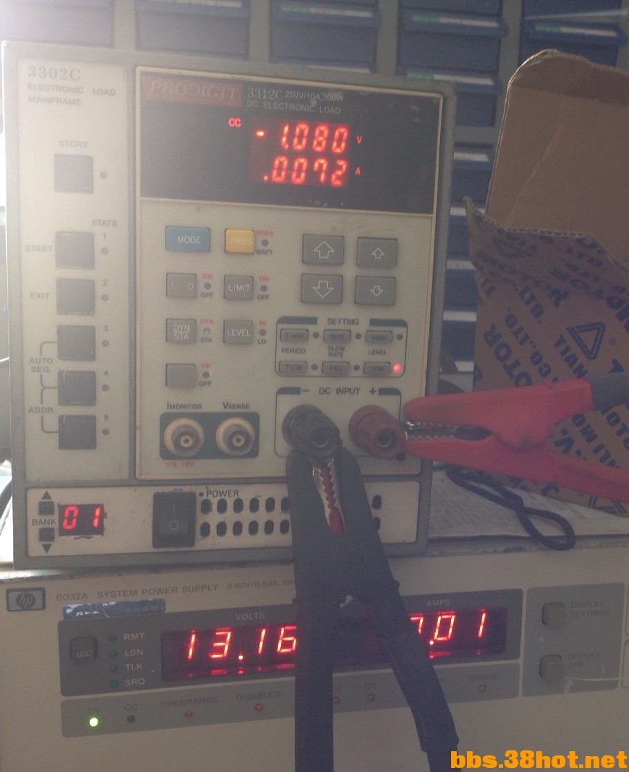

image.jpg 换上就0k了:

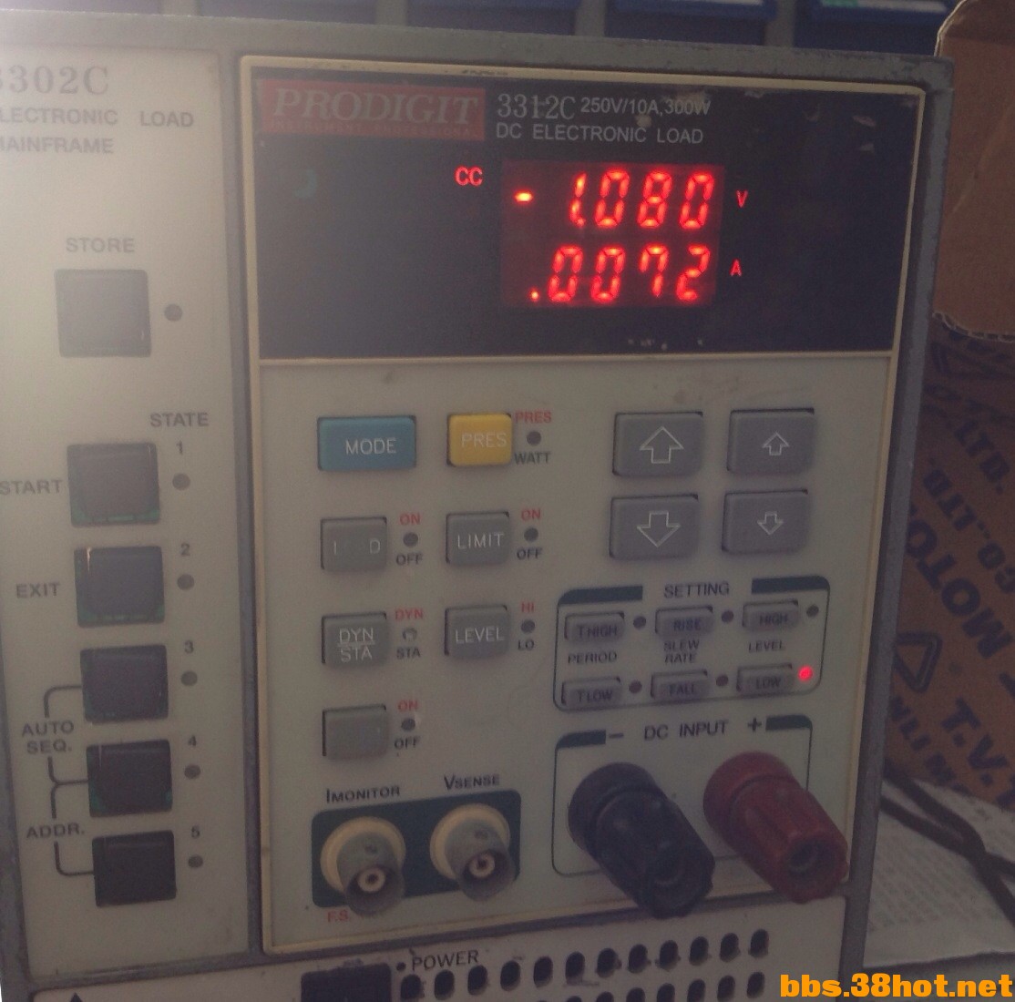

 楼主| 发表于 2015-7-11 16:16:40 | 显示全部楼层
上机图: image.jpg

发表于 2015-7-11 20:59:53 | 显示全部楼层
这个机子我修过一台,是AD边上的晶振坏了!故障现像和楼主的一样。
 楼主| 发表于 2015-7-11 23:46:06 | 显示全部楼层
我还没碰到晶体坏的
