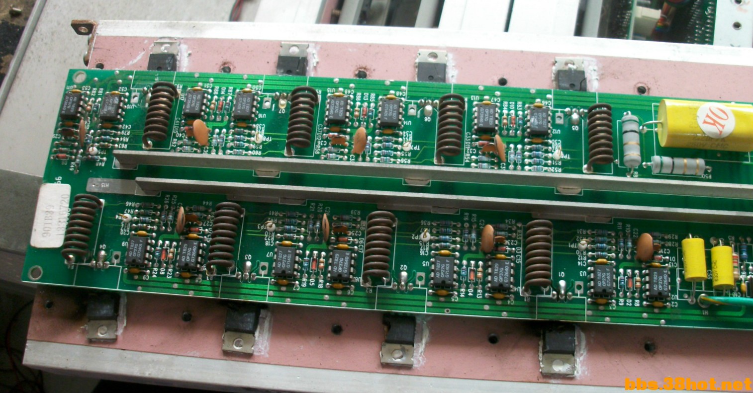

博计大功率电子负载维修,先看图:

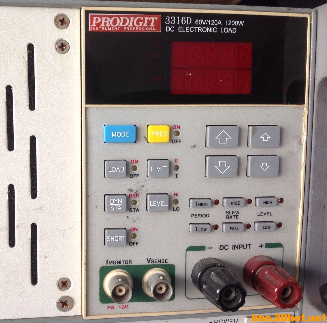

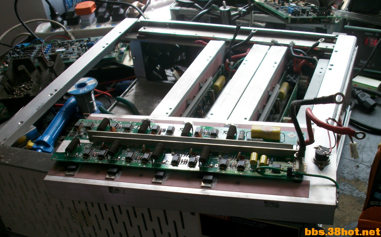

image.jpg 此机来自本坛,收到货通电显示OCP,OVP,OPP,断电测量,正负级短路,于是拆开,里面是由四个功率模块加2个主控板的构造:

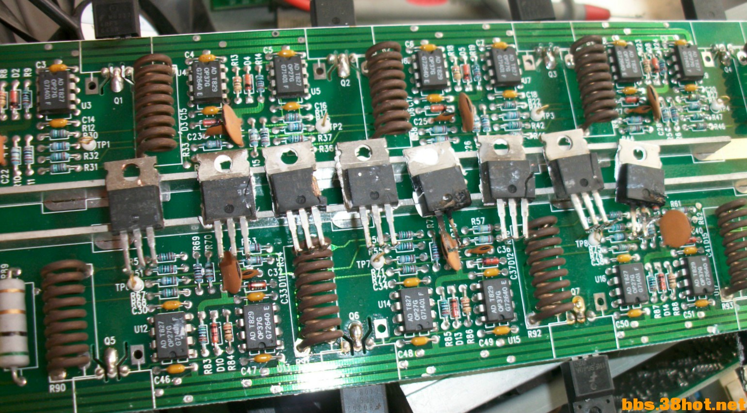

断开四路到正负铜板的连接线,于单独测量,有两组短路,于是继续分解:

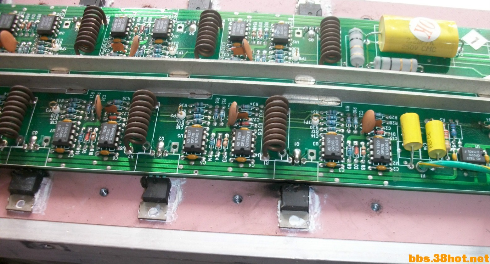

这一拆不打紧,一看吓我一跳:烧得黑乎乎的,
第一板:
第二板:

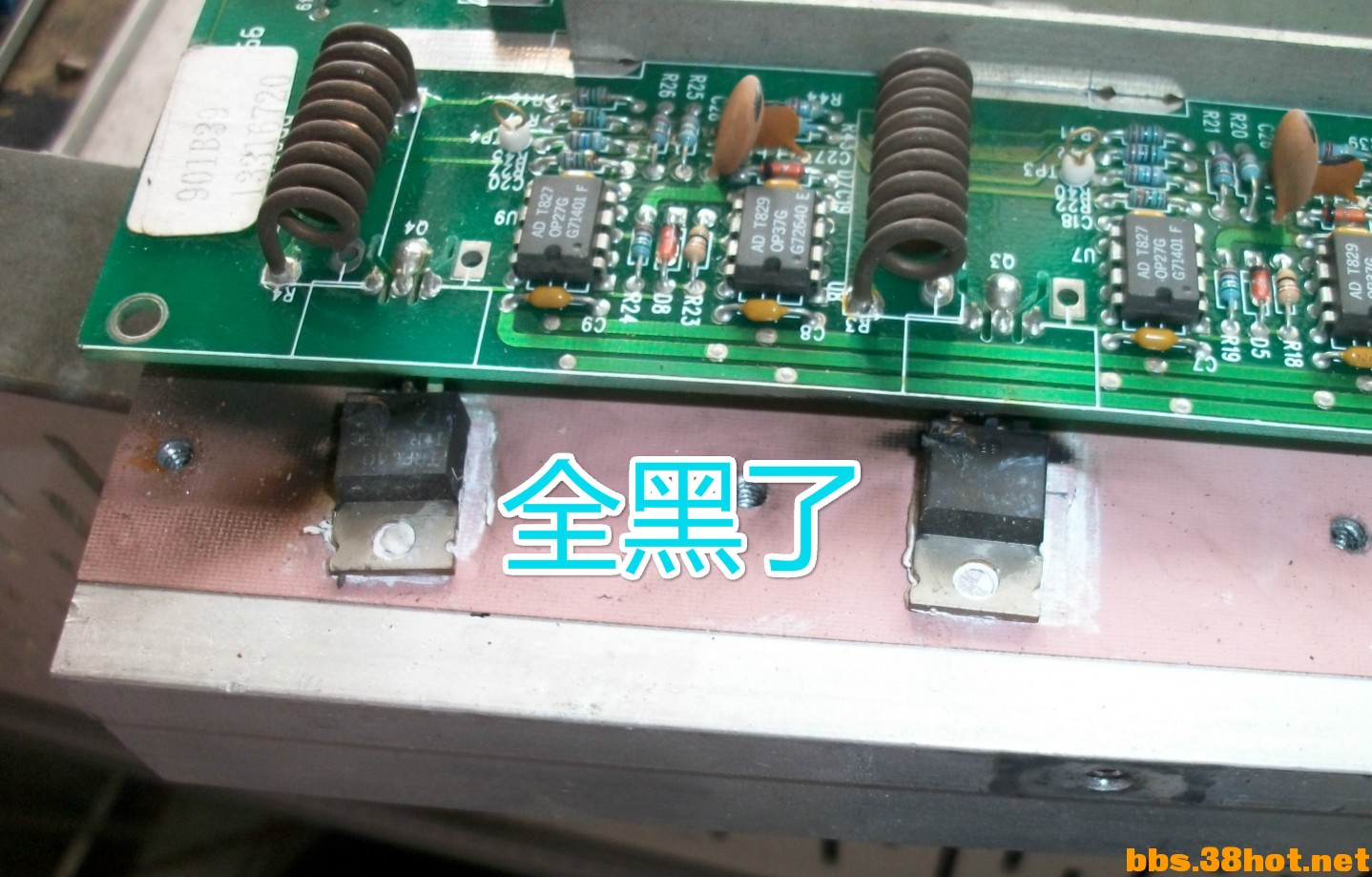

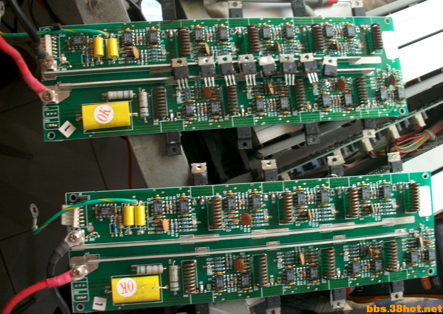

烧的局部特写:
全挂了,只能换呀,心疼呀,16个功率管呀,拆下来的几个功率管,还有的甩垃圾桶了:
两个板排排队:

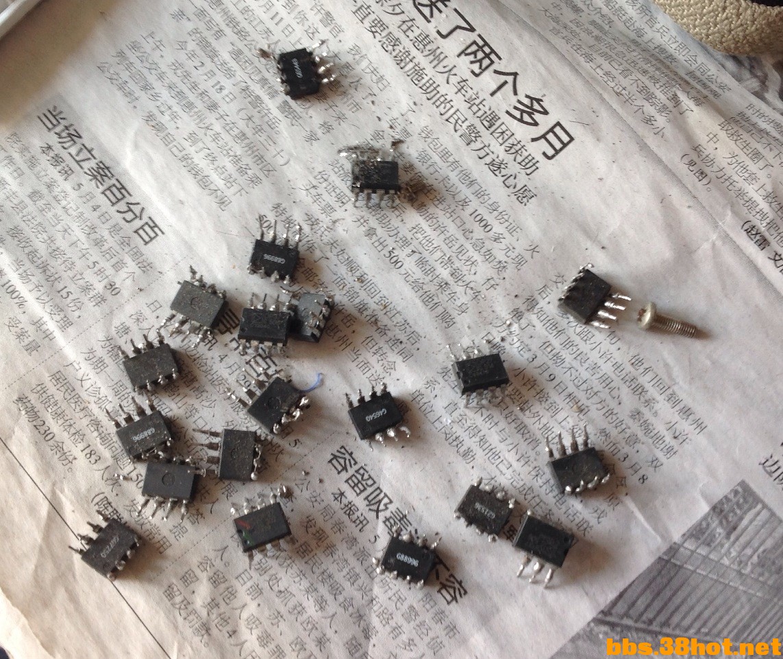

当然,烧得不仅仅是功率管了,博计的电子负载都是一个OP27采样电流,一路反馈给主板,一路反馈给OP37驱动功率管,一测量OP27和OP37,短路了,没有办法,只有全换掉,又心疼呀,一板上有16个两板上就32个。

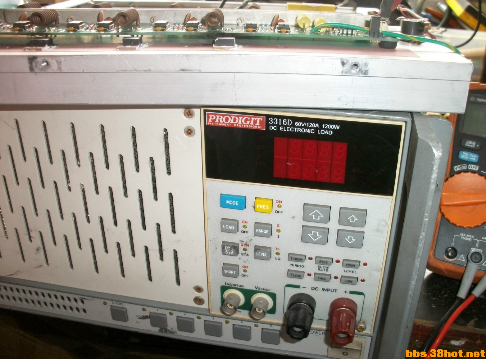

花这么大的工夫,终于不短路了,装机吧,还是OCP,OVP,OPP报警,头又大了,按以前的经验,出现这三个报警,都是AD电路出问题,硬着头皮换AD芯片,心巨疼,型号为5529AP,五六十淫民币呀,换好再装机,因为此机两个主控板紧凑,插线又多,装得心烦呀,好不容易才装上,开机还是报警,但是能进入界面了,心头一喜,于是接上电源测试,这一测不打紧,故障又来了,又是当头一棒呀,
电流不正常,并且电源显示的电流跳大神,头疼,于是找出钳流电,每一组负载测电流,发现第一路没有电流,也就是说第一组负载没有正常工作,测这一组的IC电压都是有的,于是又拆,把第一组和第二组换了下,再装上开机,依旧,不过这次是第二组没有电流了,于是故障又指向了主控板:
又拆下主控板,仔细研究电路(没有电路图的)发现四组驱动信号电路一致,只是有一根反馈信号经过一个磁簧继电器再经过运放再到AD,测了一下第一组运放的附属电路,和其他路相比基本正常,于是把故障怀疑在了磁簧管上,就把第一组的和第二组的磁簧换了个位置,又装上,果真,第二路又没有输出了,手头没有这个鸟东西,在网上快递个回来,装上,大功告成,再开机就OK了,并且测量CC,CV都正常,数值也比较准确,修到这里,就这样吧。
 楼主| 发表于 2015-7-11 15:16:41 | 显示全部楼层
拆下来的部分运放:
发表于 2015-7-11 15:17:52 | 显示全部楼层
又2个通道做对比还是不错的,恭喜了

发表于 2015-7-11 15:24:11 | 显示全部楼层
对了,这货用的功率管是什么型号?为啥炸的这么惨烈?

 楼主| 发表于 2015-7-11 15:44:20 | 显示全部楼层
IRF640
