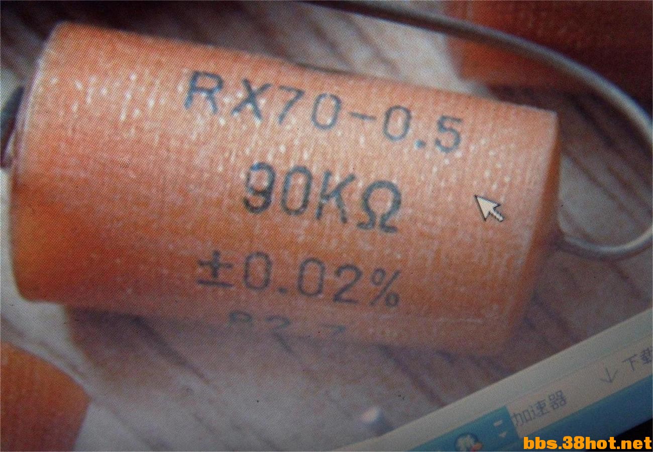

         如题  请问这个电阻做基准行吗?谢谢了

做三位半或四位半的基准还是可以的.
  好的  谢谢你。再请问 0.5是精度+-0.02是不是误差?
发表于 2015-7-11 06:49:26 | 显示全部楼层
0.5是功率,0.02是精度

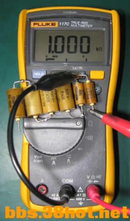

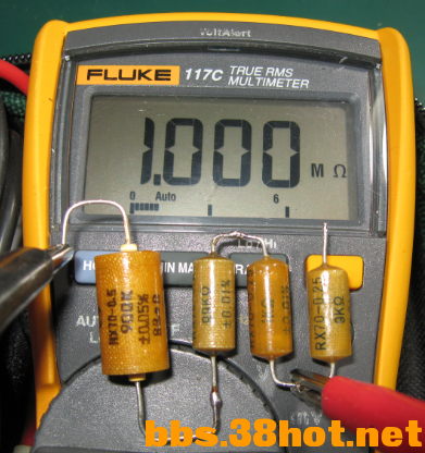

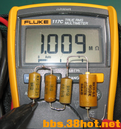

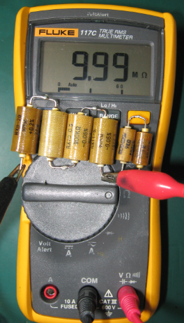

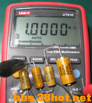

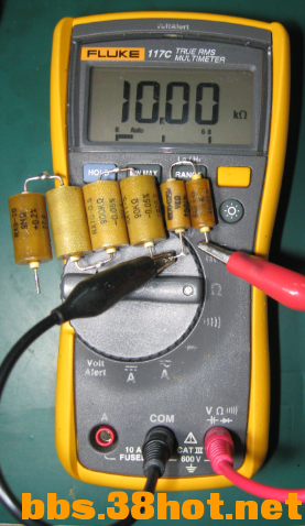

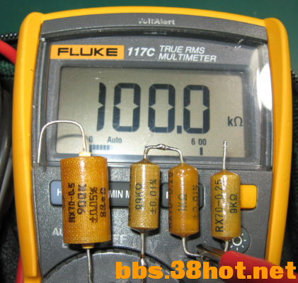

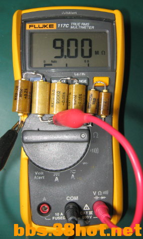

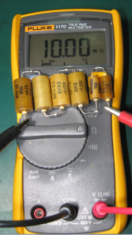

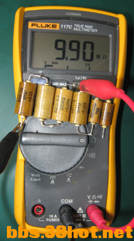

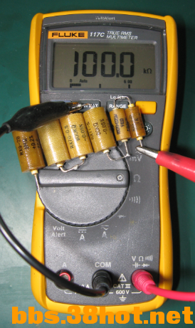

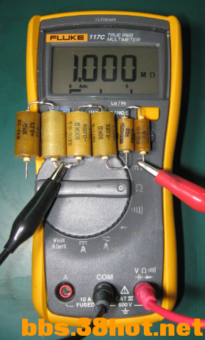

个人理解是,使用9字开头的做基准比对万用表不是很给力,因为一般三位半或者四位半的第一位绝大多数都显示不了“9”这个数。拿四位半打比方吧,一般最普通的是20000字的,也就是说这个表最高显示到19999以后就会换成更高一个档位了,50000字显示的也是如此雷同。这时使用9字开头的电阻,无形之中就使检测精度缩减了一位了呀
建议你再找个10K欧姆的串联起来,这时候至少你就能有10K和100K(90K+10K=100K)两个点来比对普通万用表了,并且得到的精度会更高了。上一个我帮人家做的“土电阻比对物(不敢叫基准二字)“

  谢谢您图文并茂的讲解,那就再搞几个10K和1K的。

为什么你的每块表都是一字不差呢。
发表于 2015-7-11 08:30:58 | 显示全部楼层
anjiyifan 发表于 2015-7-11 08:26
为什么你的每块表都是一字不差呢。
因为“机”准
发表于 2015-7-11 08:32:51 | 显示全部楼层
为什么你的每块表都是一字不差呢。
因为工作用表差了的话,自己会对读数”优柔寡断“的只有相对来说”不差“的表,用起来心里才踏实呀

老乡 你的 UT  61  改过没有 ???

肯定改过呀,UT61E最被人家诟病的就是测量值偏低温漂大。

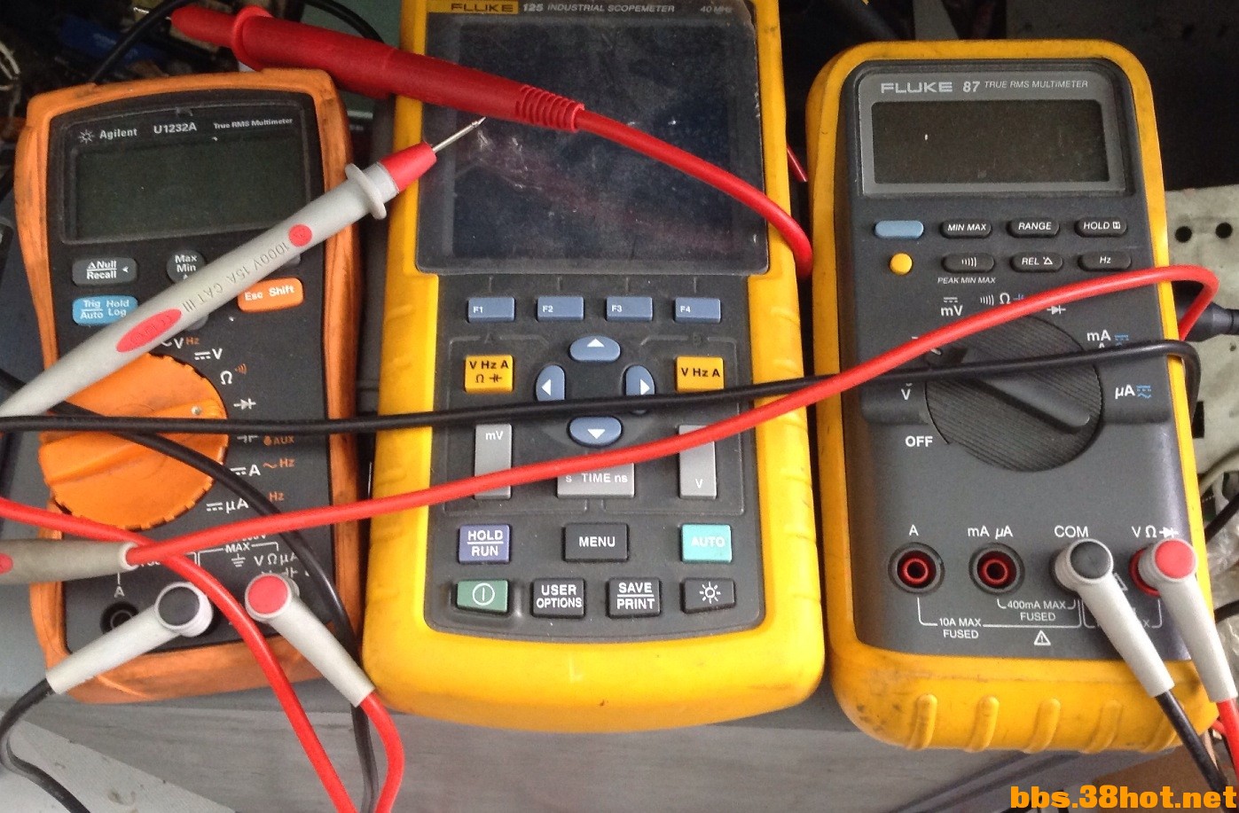

我看你这2块表都是“坏”的
发表于 2015-7-11 10:15:48 | 显示全部楼层
laslmt 发表于 2015-7-11 10:10
我看你这2块表都是“坏”的
我的炮灰更"坏"

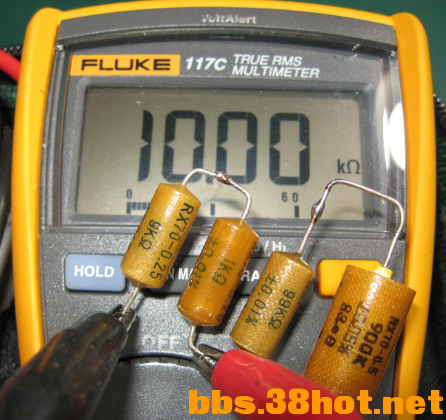

你的炮灰那叫“光说不练”
QQ截图20150711104352.png QQ截图20150711104426.png QQ截图20150711104450.png QQ截图20150711104508.png QQ截图20150711104528.png QQ截图20150711104651.png QQ截图20150711104719.png QQ截图20150711104736.png
像我这样拉出来练练把式才叫真正合格的的“炮灰”啦!
补充一句哦,电阻箱整出来的不算数哦。

才3位半。。。。。。。。。。。   不算准    来个  4位半五位半看看

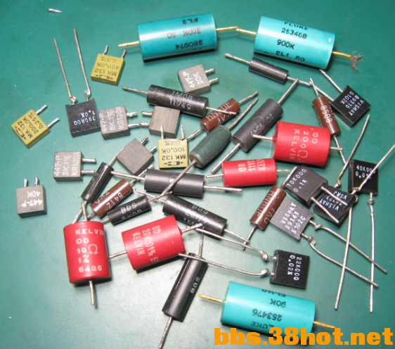

说到万分之一的电阻,我多得是,测这种小玩意儿没有时间,只有校准仪器的时候或修复机子时要试精度才用下电阻,一般用用5520,测这玩具电阻,我会蛋疼的。

人家说了,万分之一的电阻只能用于比对千分之一的万用表的

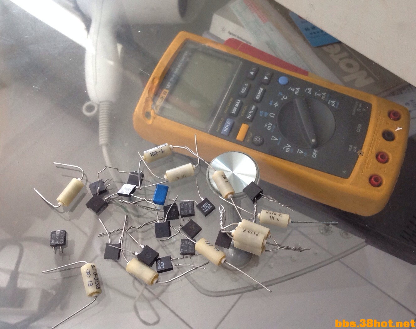

随手抓的,还有更多!
