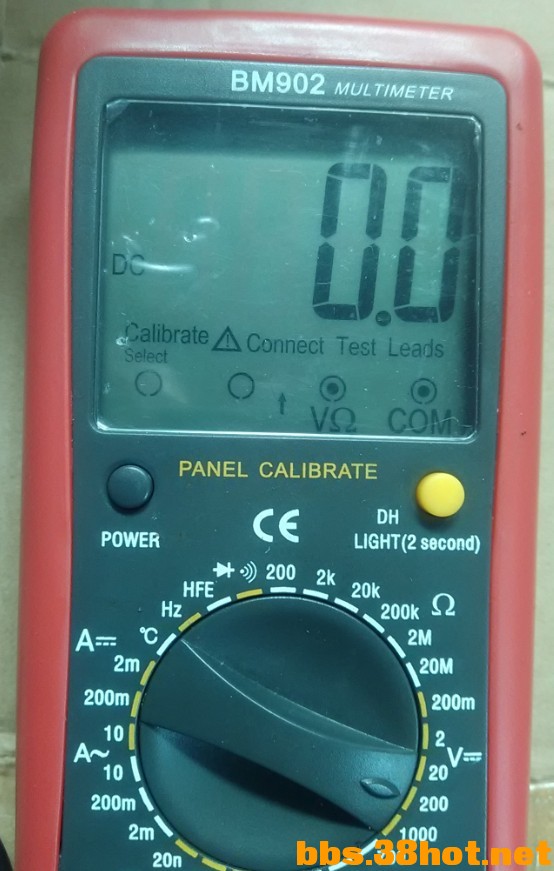

马兄:你买的是什么型号?软件校准怎样玩玩的?科普下

发表于 2015-7-10 11:57:31 | 显示全部楼层
方法一 、按DH键后再按POWER键开机,蜂鸣器叫两声后松开DH键。进入方法一调试状态,液晶上显示Calibrate
1.     直流电压档:以2V档位基准,输入标准值1.000V,长按DH键2秒蜂鸣器叫两声松开DH键,校准完成,直流电压其它量程会自动调用基准档的校准系数。基准档校准后,如果其它量程还需要校准时请使用方法二校准。
2.     交流电压档:以2V档位基准,输入标准值1.000V。按键操作与校准直流电压一样 。
3.     电容档: 以20n F档为基准档,输入标准值10.00n F。按键操作与校准直流电压一样 。
4.     m A电流档:需要每个档单档调试,输入标准值1000,按键操作与校准直流电压一样 。
5.     10A量程:输入标准值1.00A,注意10A调试前必须小于1.00A。按键操作与校准直流电压一样 。
6.     电阻档:打档到2KΩ档,用标准电阻1.000KΩ调基准,按键操作与校准直流电压一样。
7.   温度档:只要仪表MCU没有损坏过一般不需要重新校准。
频率、三极管、二极管不需校准,在校准电压与电流时IC自动校准。
方法二、在电压、电流、电阻、电容档位的任意量程,DH键后再按POWER键开机,蜂鸣器叫一声后松开DH键。进入方法二调试状态,液晶上显示Calibrate长按DH键蜂鸣器叫两声后放开,液晶显示Select,当测量值偏小时,短按DH键1次 ,显示↑ 。长按DH键直到Select符号消失, 连续按DH键加大数字使显示值准确。长按DH键直到 Select符号显示,连续短按 3次DH键 ,再长按DH键直到Select符号消失,短按DH键,蜂鸣器叫一声后松开 ,此时已保存校准结果。当测量值偏大时,短按DH键2次 ,显示↓。按上面步骤操作减小数字使显示值准确。此量程校准后拨到其它量程按相同方法校准。

发表于 2015-7-10 12:29:17 | 显示全部楼层
校准状态中。那个箭头可以选择向上向下。
