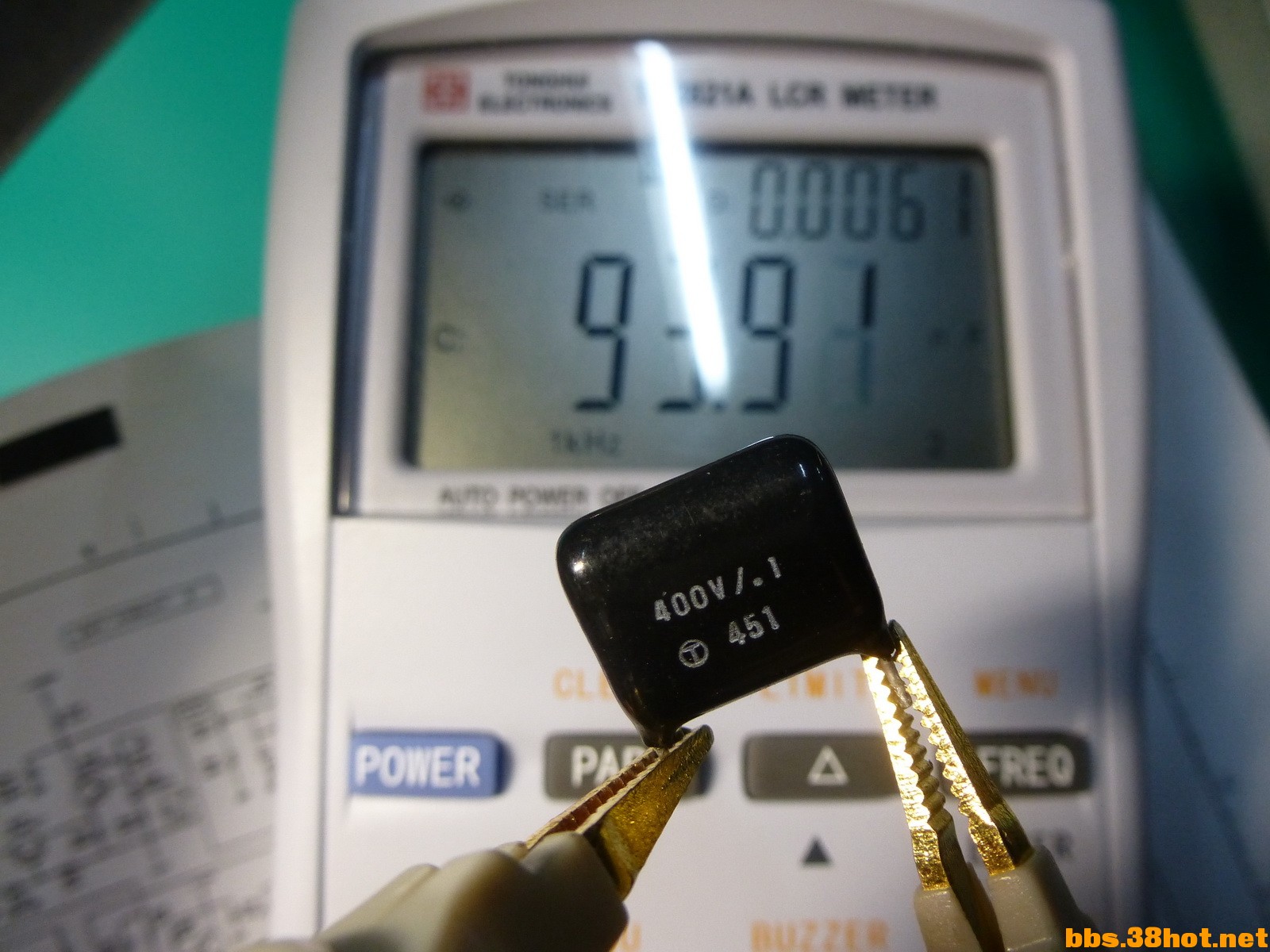

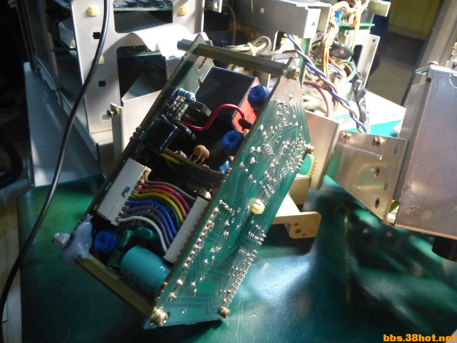

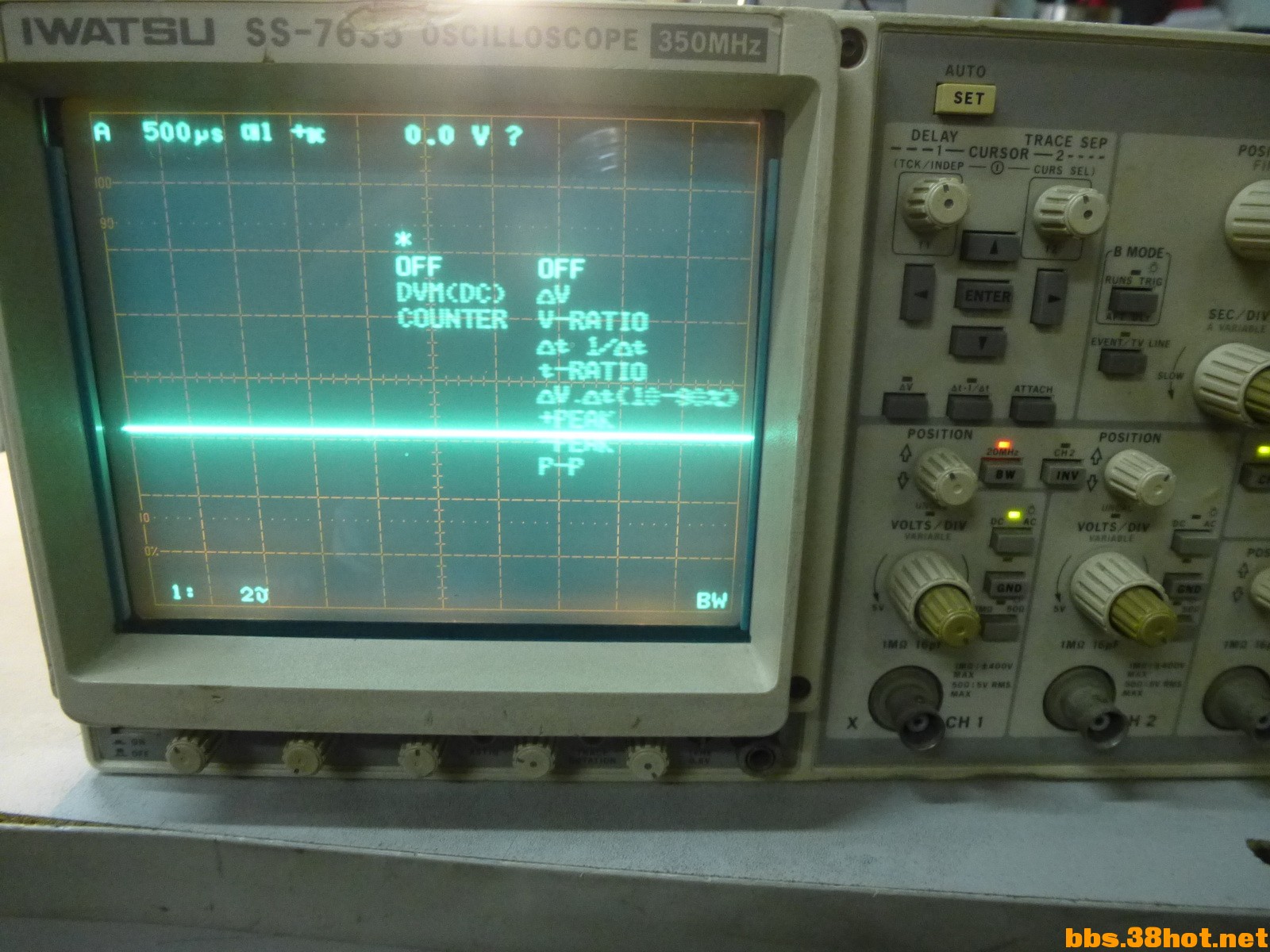

原来发过一个帖子讲到岩崎SS-7635示波器聚焦问题,因为没找到故障根本原因,经过一段时间又复发了。由于一直没有电路图就搁置着,后来从网上下载到了这个型号示波器的详细图纸(图纸已在论坛发帖公布),就开始修复工作。经过一段时间仔细查找,终于找到真正损坏的元件。

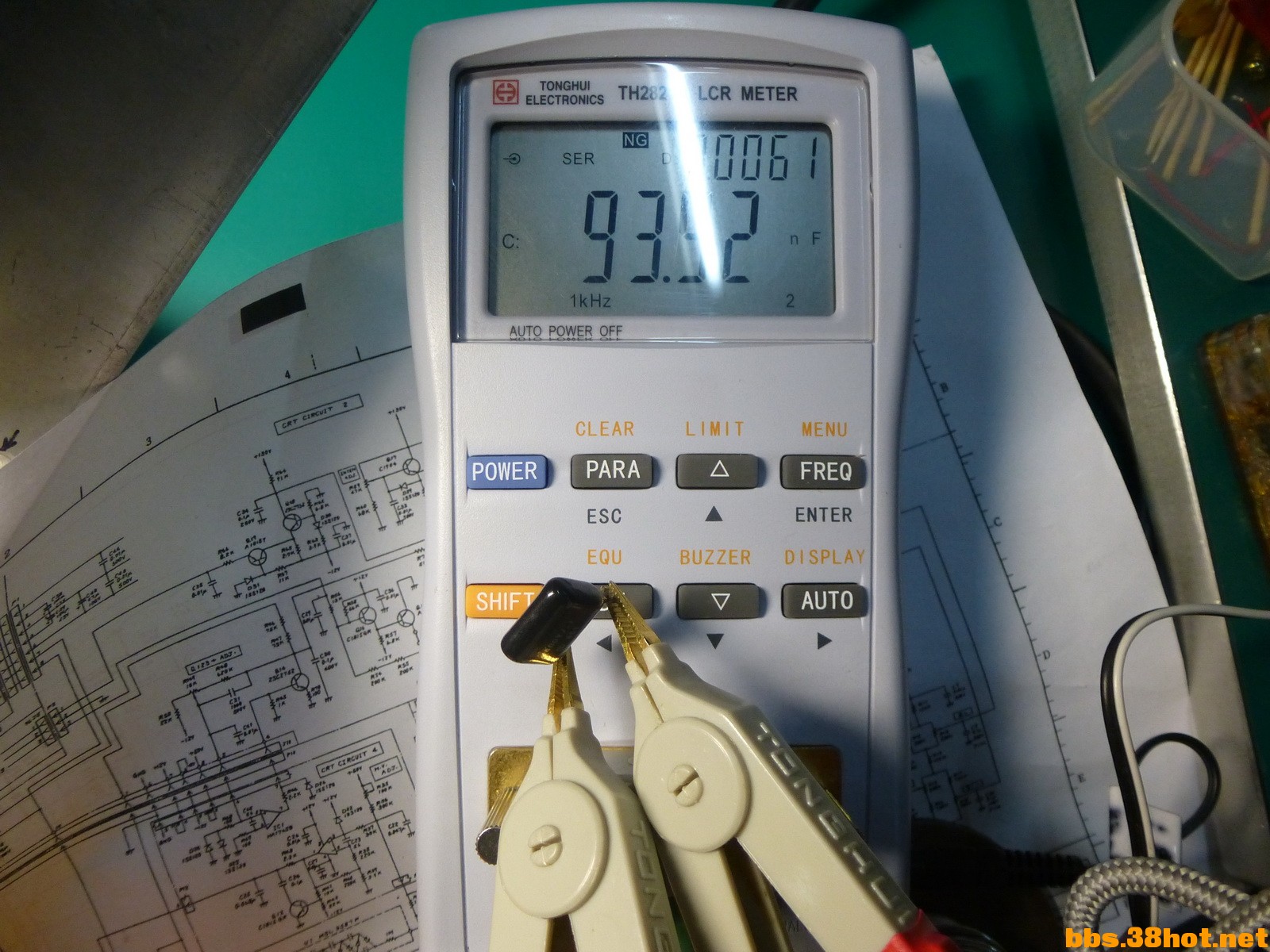

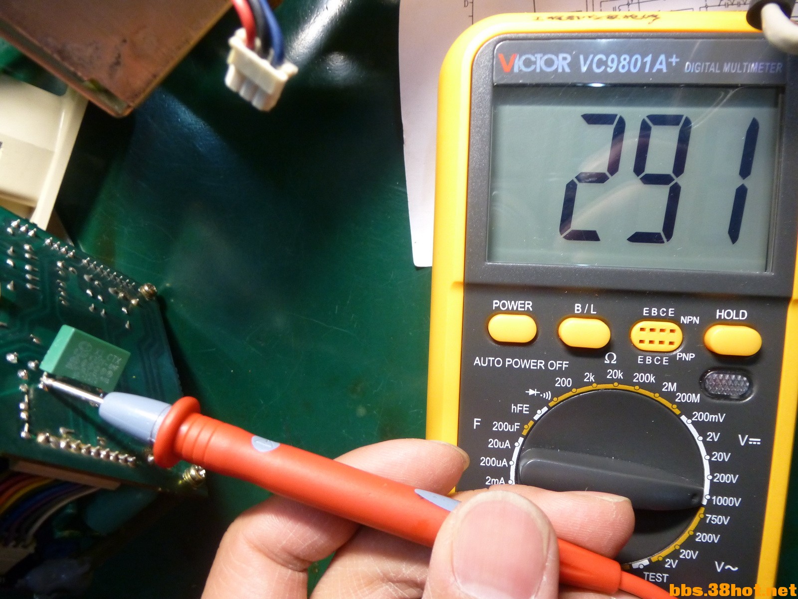

故障的根本原因是示波管Q123+的公共高压极的滤波电容产生高压漏电,导致高压板组件上此处约290V的电压下跌到90V左右,产生聚焦拖尾模糊现象。这个400V/0.1uF的电容在低压状态下用电桥测量显示容量和损耗D值均正常,导致判断失误。用另一电容代换法接上马上就正常了。

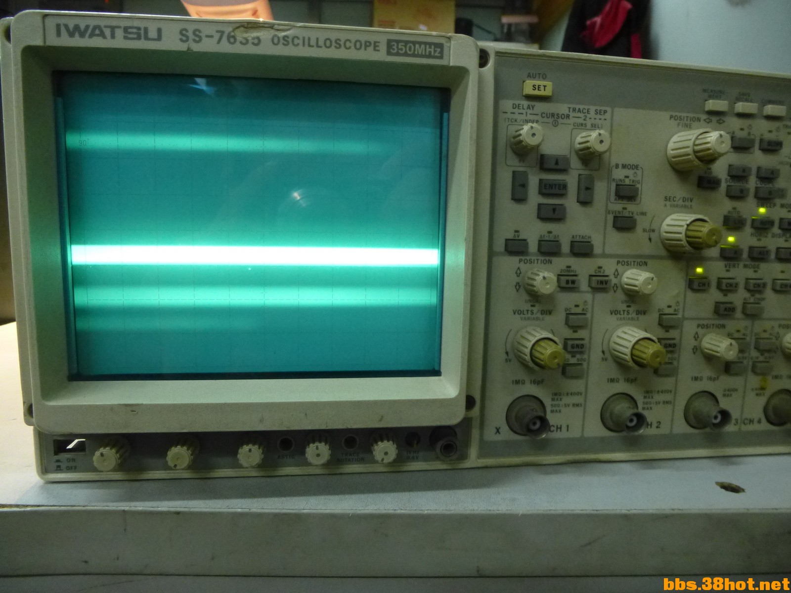

修复前故障现象:

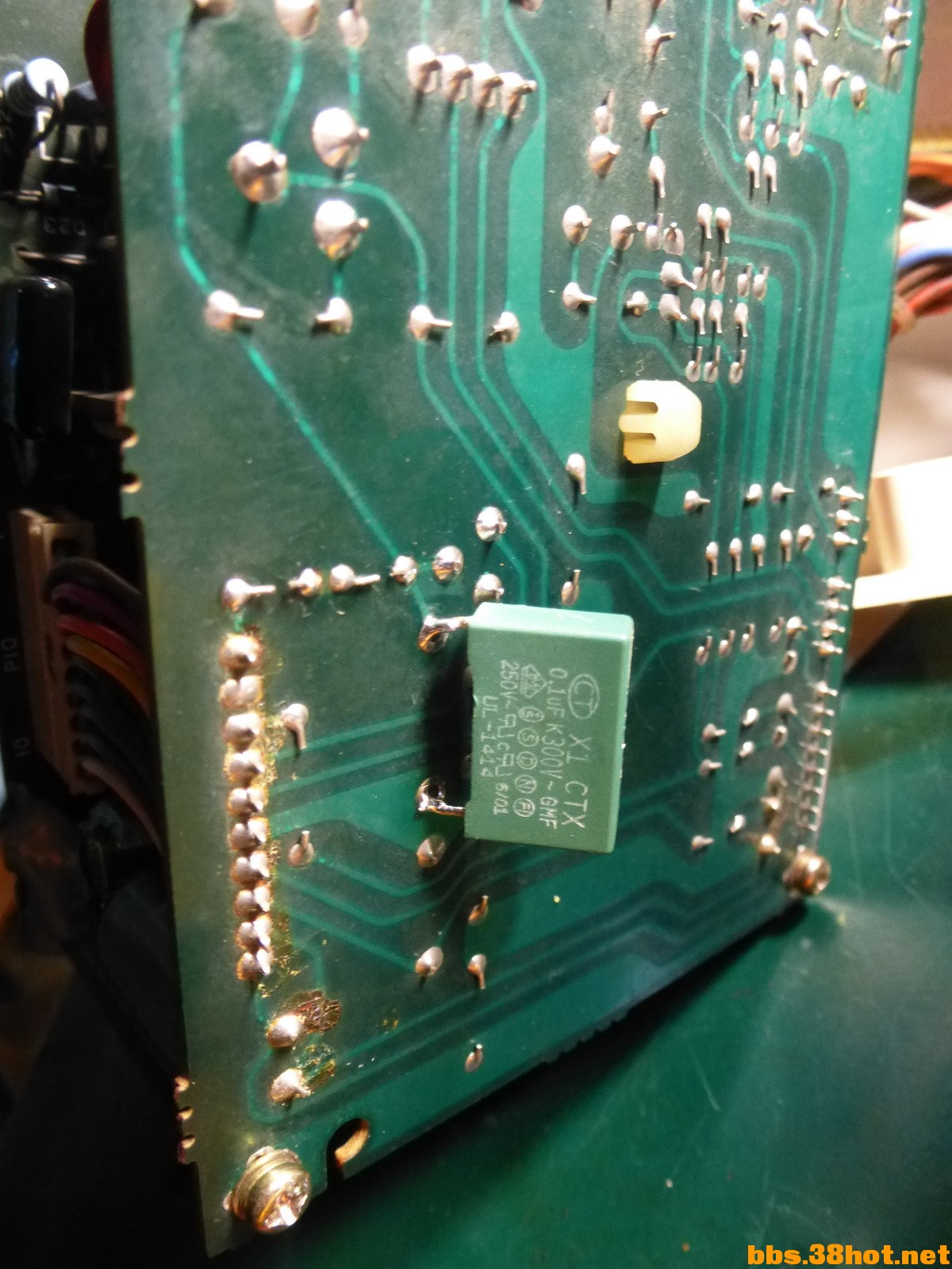

高压板组件:
高压板上Q123+滤波电容位置:
电桥测试电容没发现问题:
实际损坏高压漏电的电容:
代换后测量此处电压正常值:

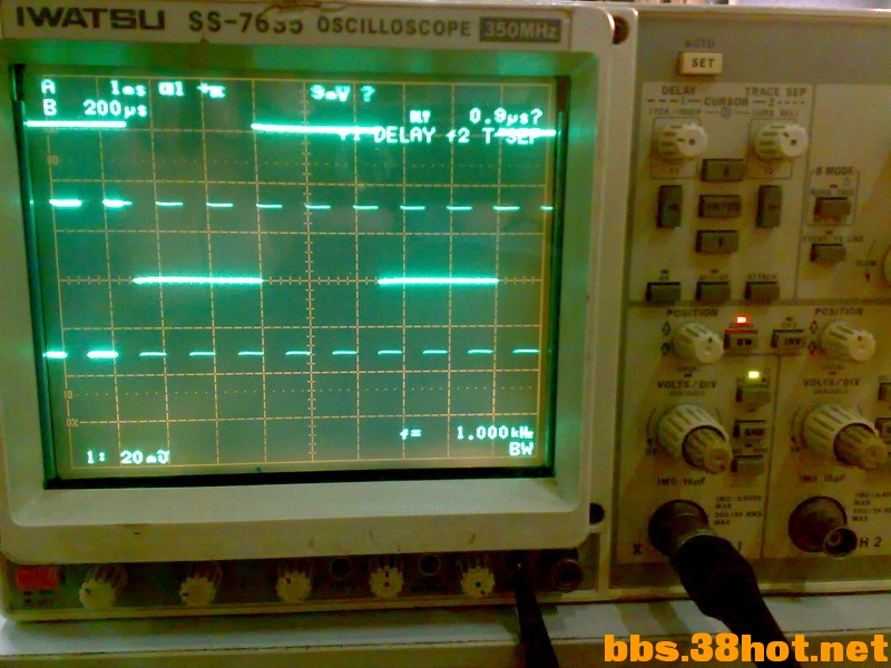

修复后显示:
根据维修手册校准后正常显示:

发表于 2015-7-9 17:41:21
高手,好奇是怎么知道是电容有问题的

发表于 2015-7-12 10:25:30
bg4cp 发表于 2015-7-9 17:41
高手,好奇是怎么知道是电容有问题的
聚焦不良,你不去测量与聚焦相关的电路及电压,怎么修呢?
