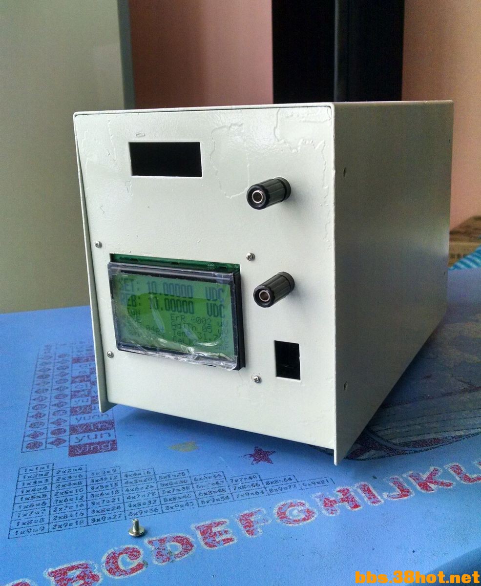

从套件到手,到现在初步完工,大概半个月时间,一个是屏幕花了点时间,还有就是外壳了。
淘宝找不到合适的外壳,要么大要么小,因为内部还要保留以后升级电流源和电阻源的空间。
后来在公司机修的角落里发现了一个脏到不行的铁外壳,面板上的洞和屏幕差不多,就决定用它了。
下面上制作过程。

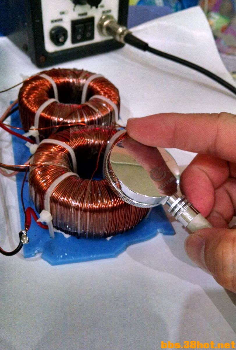

电源部分

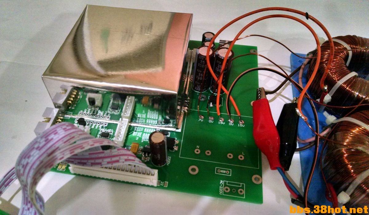

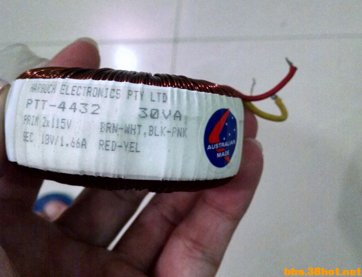

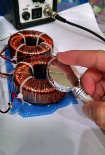

相应washu的号召,尽量多的DIY,于是电源变压器没要,找了家里闲置的两头澳洲小牛杀了。
原来是单个18V,截断部分绕组,组成双15V和单7V,两个变压器固定在板子上。板子本来裁好了,结果钻洞时裂了一遍。
装在里面的就无所谓了
两头澳洲牛的品质还是不错的,耳朵贴在上面听不到声音和振动,于是拿出杀器。
这下听到声音了,嗡嗡声,比较柔和的那种,声音不大,算合格吧。

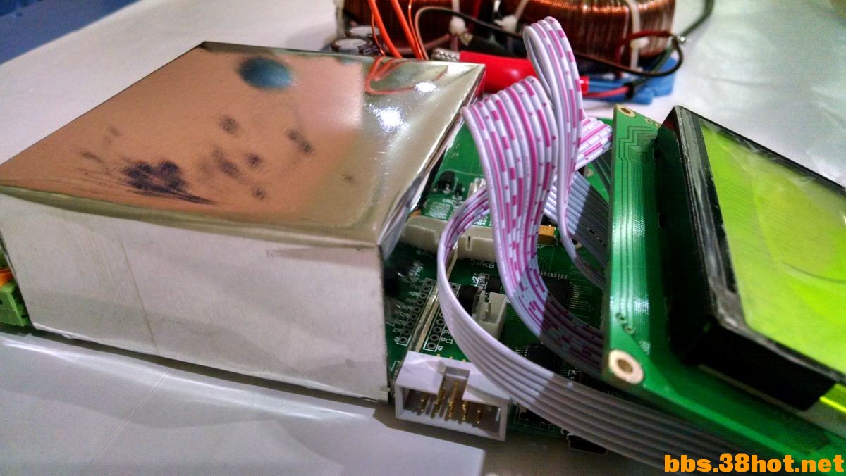

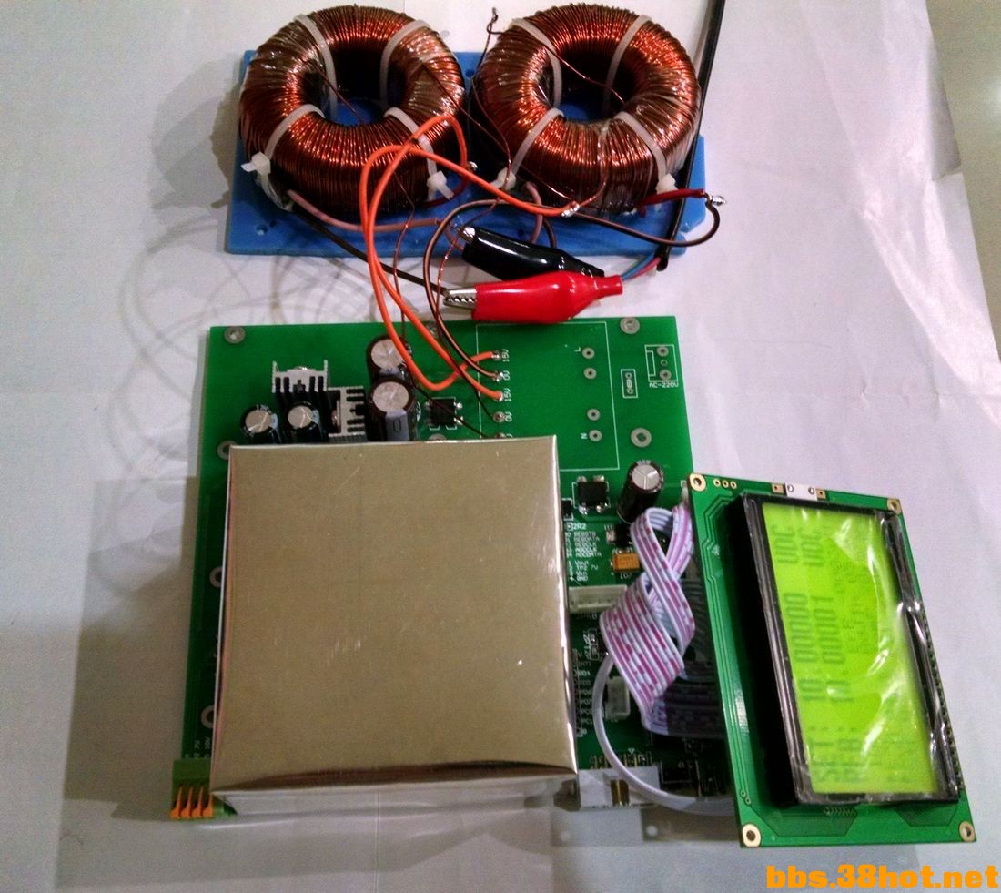

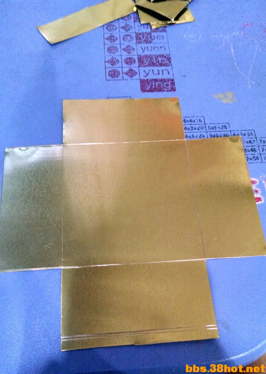

屏蔽罩

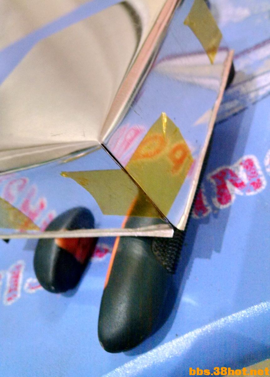

6位半算是比较精密了,准备在主体部分上个屏蔽罩,不管有没有用,心里舒服些。

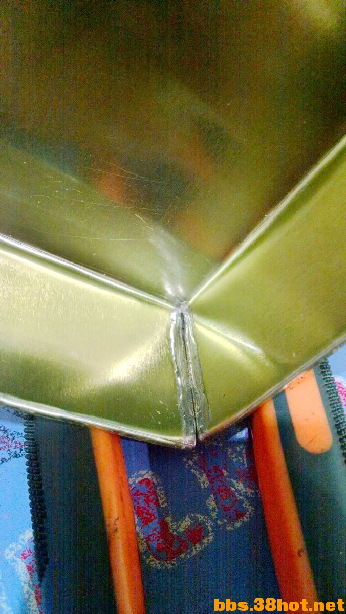

用0.3mm厚的铁皮,剪好外形
折起来,拿高温胶带固定好
把四边全部焊接起来,这个贴皮以前是做罐头用的,内部有耐酸涂层,所以有些发黄。焊接部位也要刮干净。

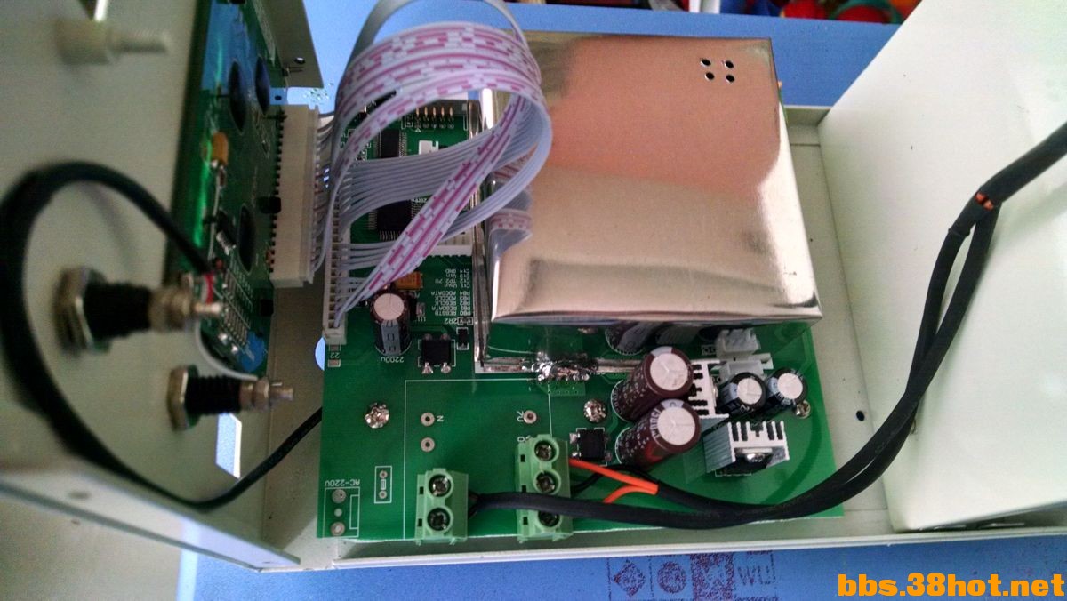

装好的效果,底部也有一块屏蔽用的铁片,忘记拍图了。
一边焊接在PCB的地线位置上。

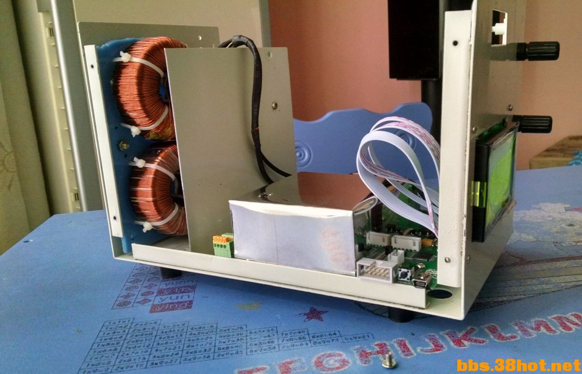

外壳部分

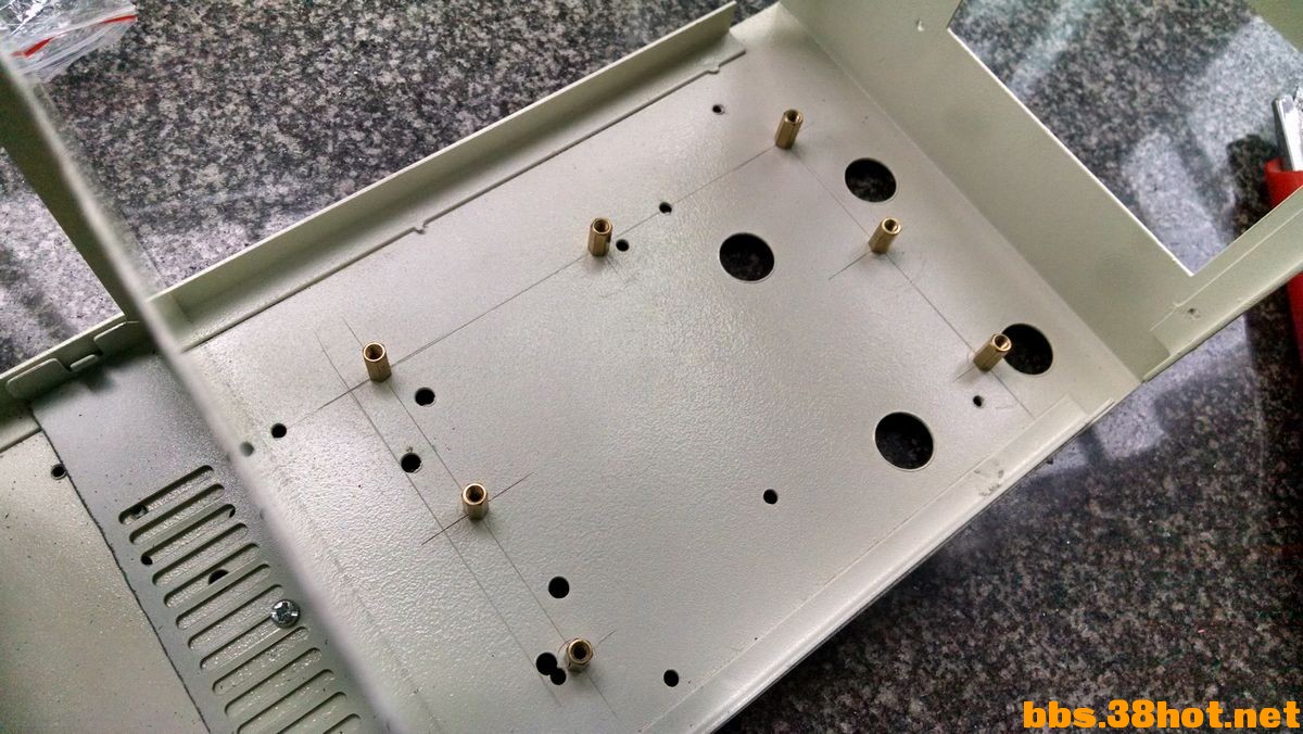

外壳的清洗,喷漆部分就省略了。先要确定好PCB在里面的位置,然后画线定位,钻孔、攻丝,上铜柱。
其它洞是原先有的。

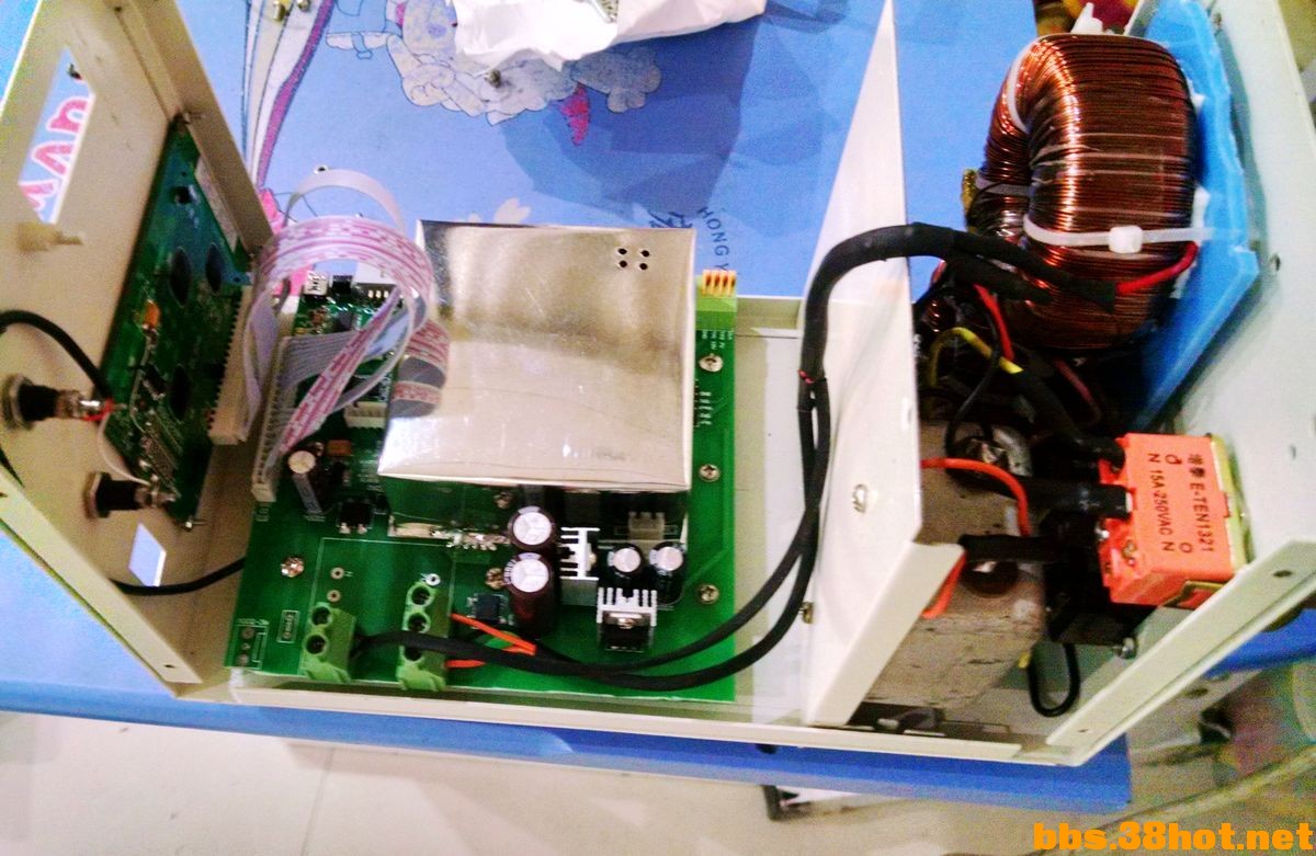

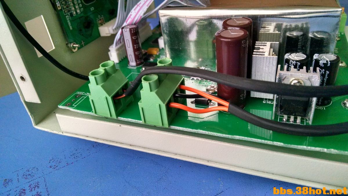

装好了,里面分为弱电和强电两个部分,从电脑电源外壳上切了一个板子下来用做强电隔离和屏蔽用。

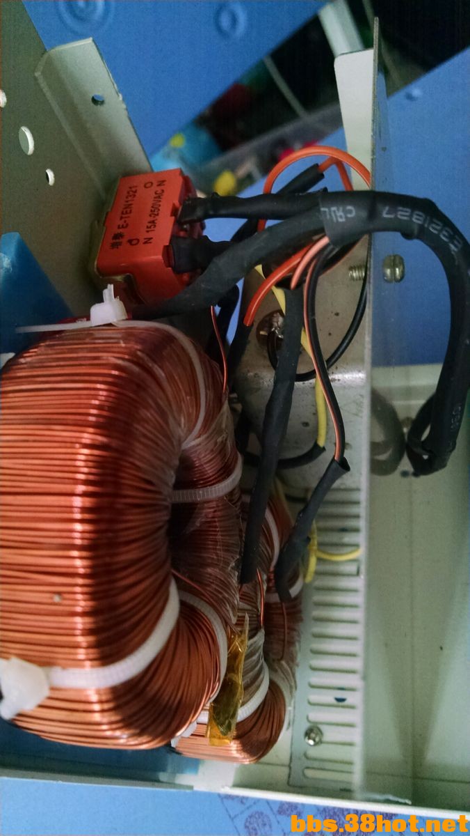

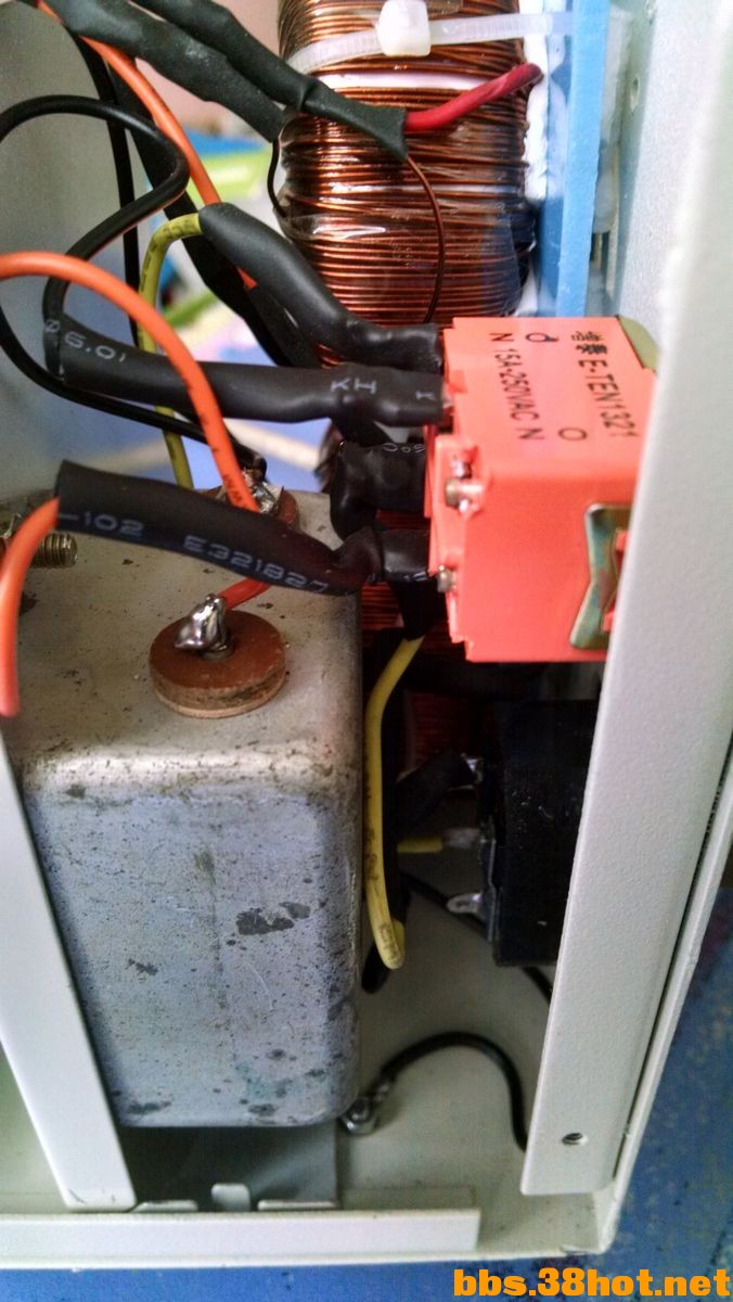

强电部分
加了一个EMC滤波器
弱电部分,屏蔽罩上的洞本来是想用来散热,发现效果也不大。开一夜,屏蔽罩的温度和体温差不多,应该是LM399造成的。
下一步准备再制作一个屏蔽罩,把LM399单独露出来。
从其它板子上拆了两个座下来,刚好合适。PCB一边我裁掉了一些,要不装不下。

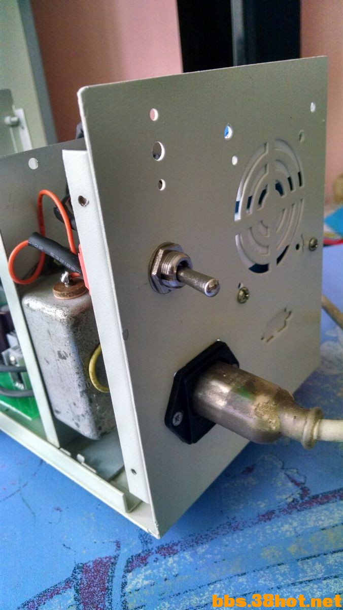

后背,那个电源开关家里有,刚好后背有个洞,很适合就用上了。后背也会加一个4mm面板用来挡住那些洞。

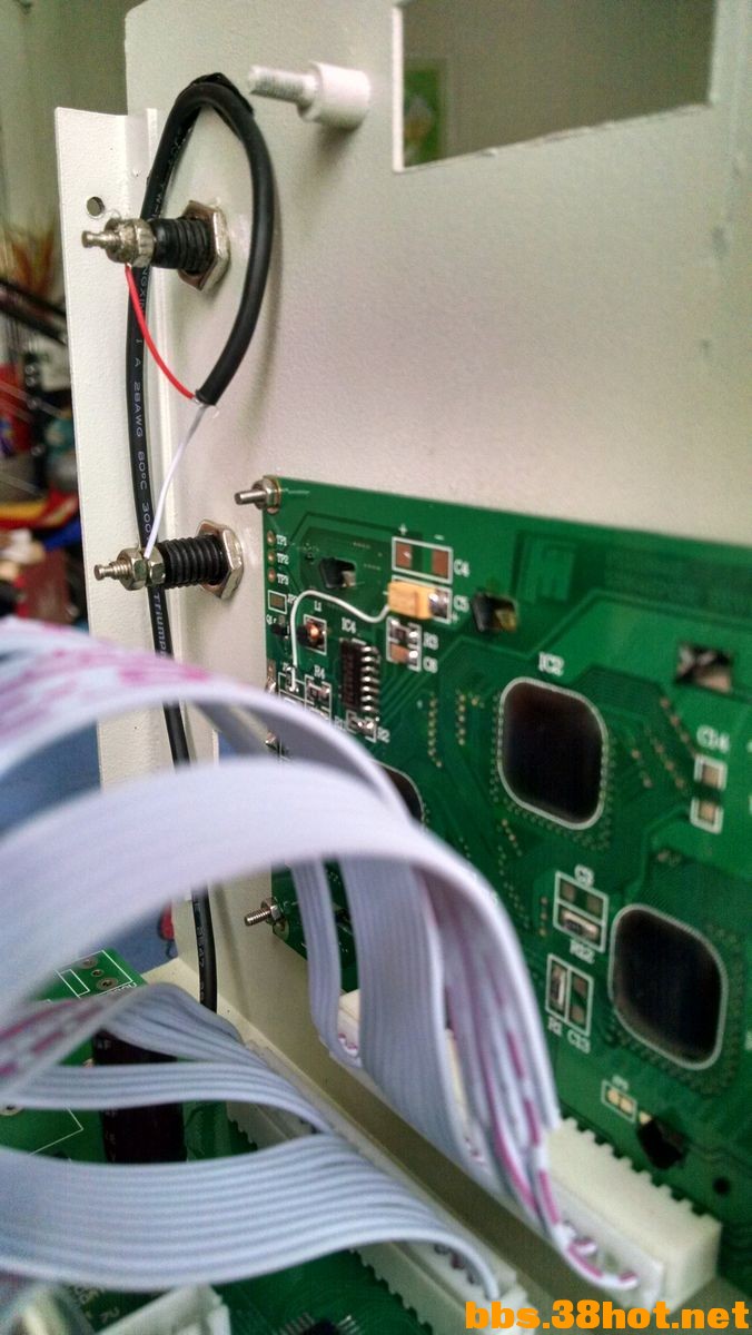

屏幕固定和接线柱

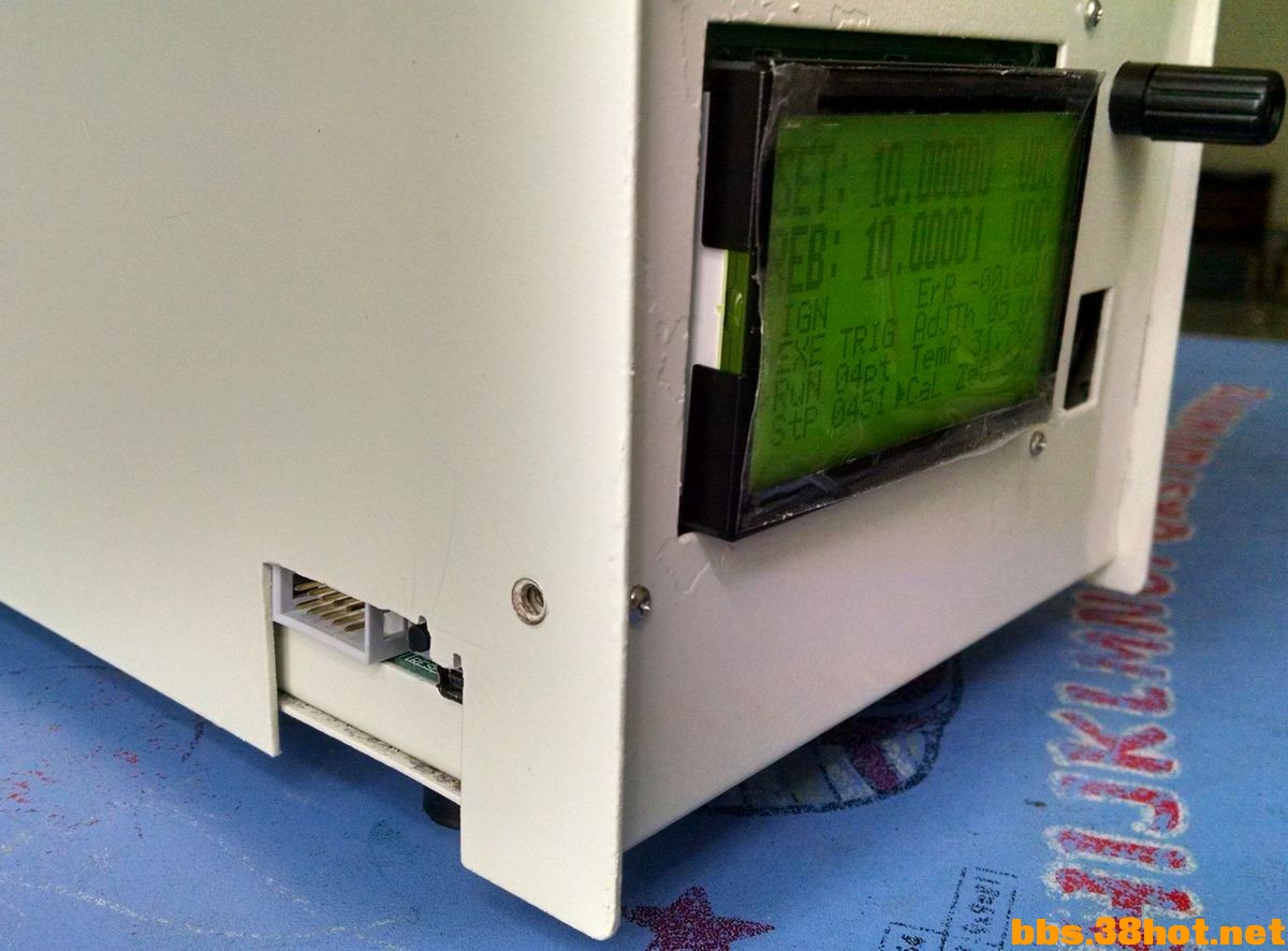

侧边也切了相应的缺口,固件刷新,USB连接电脑都在这里。以后不用时会用不干胶贴住。
面板,以后还要再做一个6mm厚的面板安上去,用来挡住螺丝和那些洞。

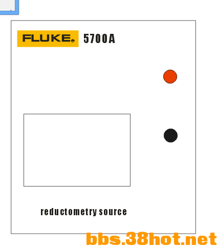

整机效果,后续要贴纸,美化一下。
预想的面板大概是这样的效果。

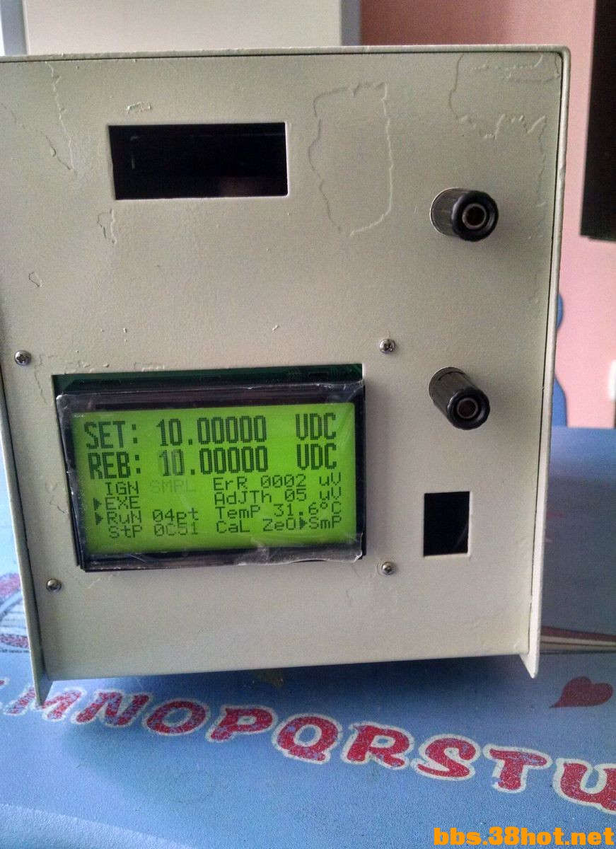

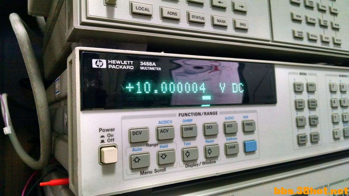

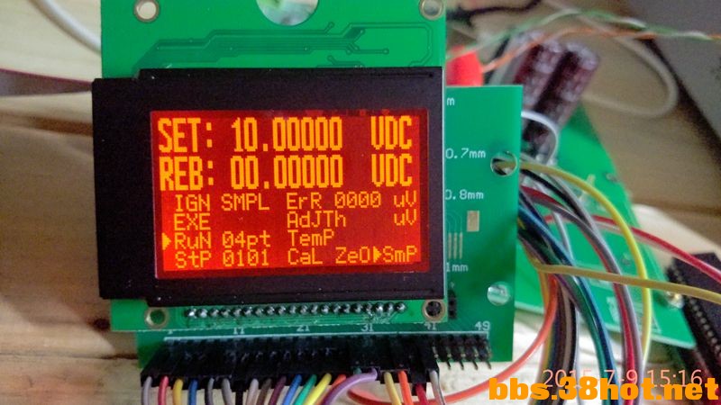

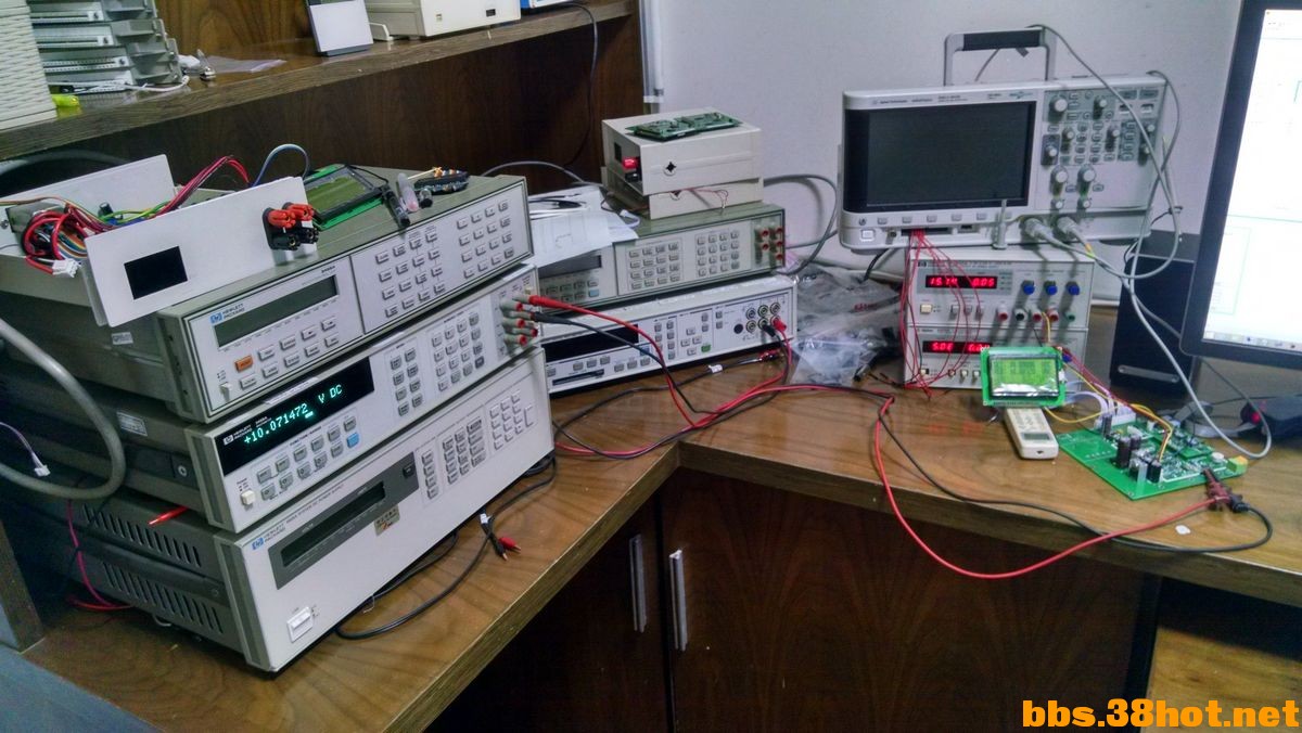

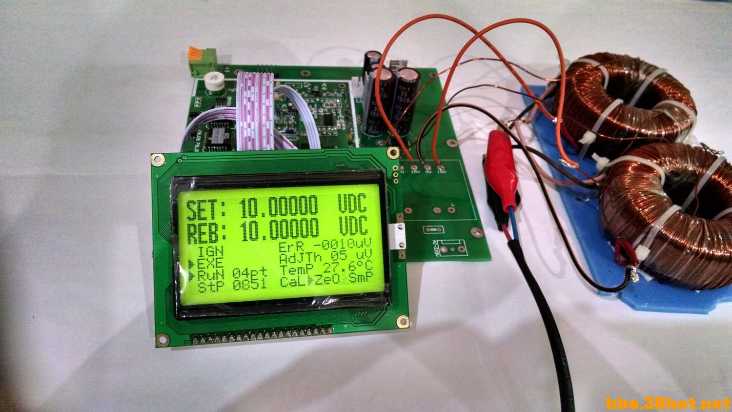

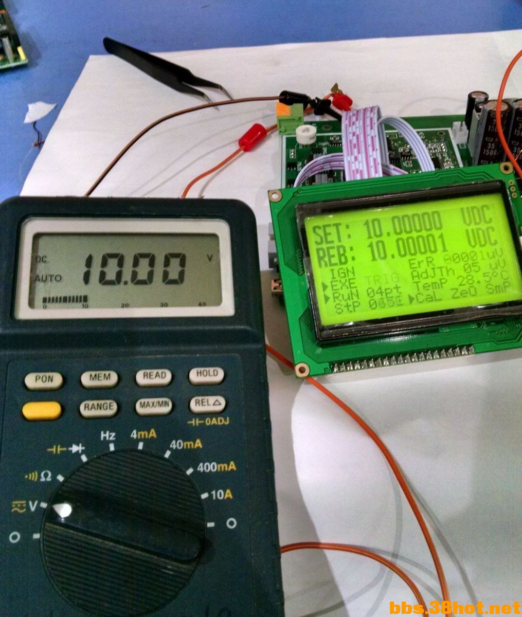

刚装好时在washu家测试的图片,刚通电,不顺利,发现一个短路点和一处原件故障,washu很快就排除了。
所以在焊接时一定要心细一些。

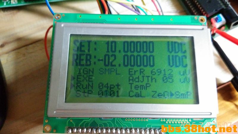

刚装好时电压10.07这样
接电脑校准后
接我自己的表

 楼主| 发表于 2015-7-9 10:35:43 | 显示全部楼层
问一下,外壳地接着市电的地线,那外壳是否能和PCB的地连在一起吗。
现在我是分开的。
发表于 2015-7-9 10:40:03 | 显示全部楼层
现在我是分开的。
不能连起来,模拟部分要浮地,机箱外壳接地即可

那屏蔽罩建议是接PCB的地还是外壳的地?外壳地,头疼是国内目前地线还非常不普及,大部分地方地线都是摆设。

如果220v电源没有接地线,外壳也就不要接滤波器的地了,否则会麻手。屏蔽罩最好不要接电源地,看看其他高手有什么建议

接地没有,住一层的就方便了,自己在地面打根铁杆,一般打下去1.5m差不多了,要是高楼层的只能接自来水管了,后期楼房一般都留有接地桩的,自己找下
