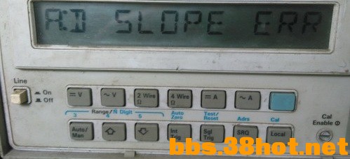

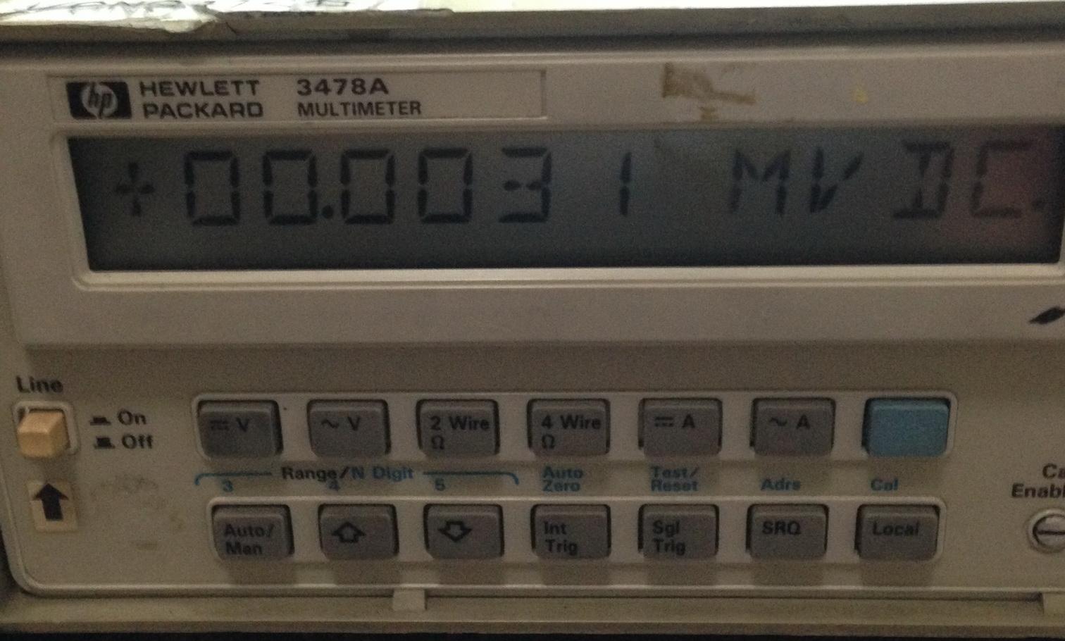

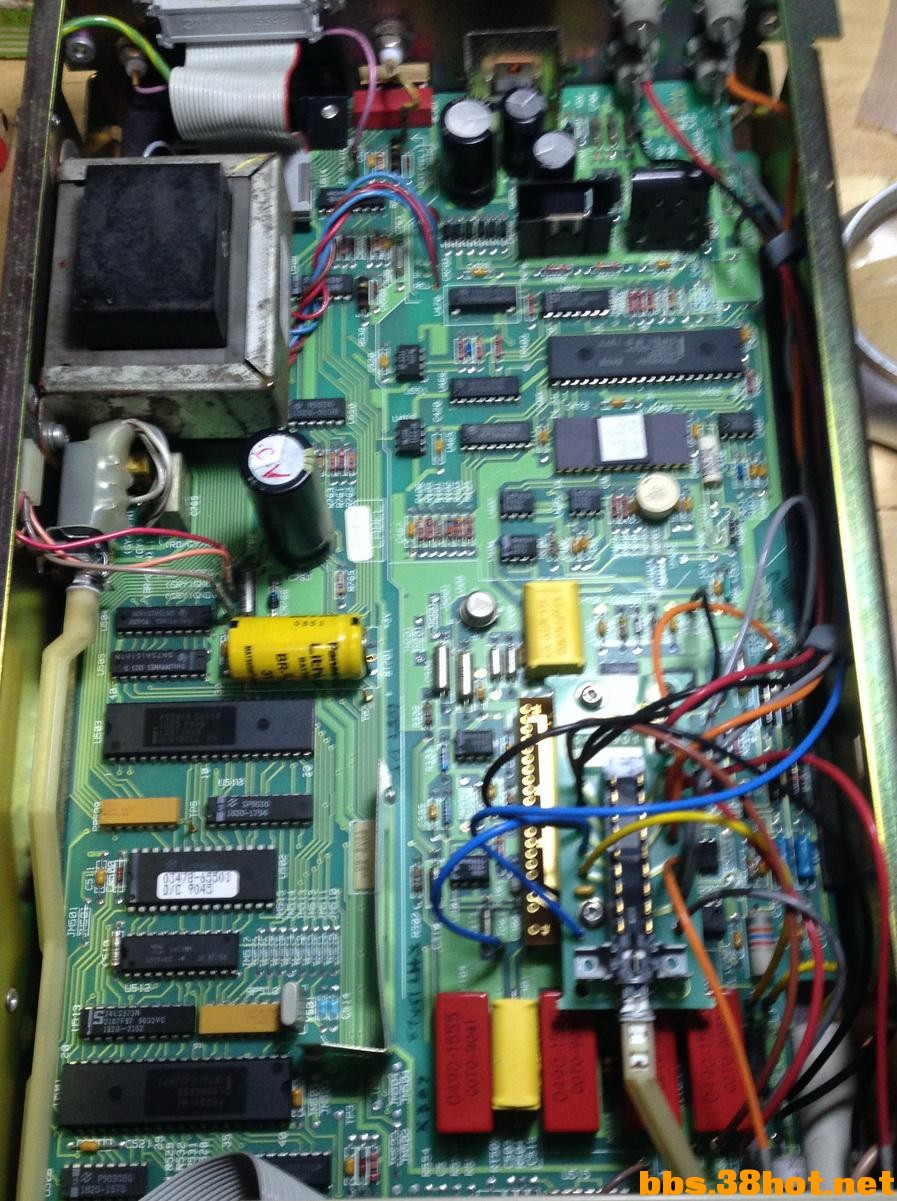

昨天一时兴奋,买了台配件HP 3478A回来练练手,故障现象见图,显示:A:D  SLOPE ERR。拆开看看,里面还是很新净,无拆、无修、无锈蚀。心中窃喜,

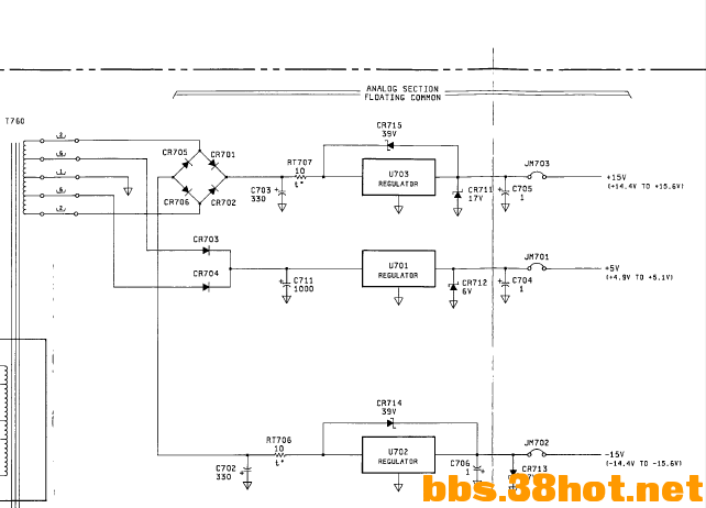

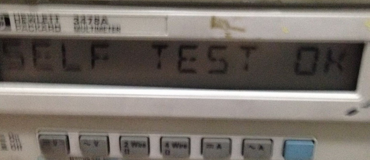

 楼主| 发表于 2015-7-8 22:36:21 | 显示全部楼层

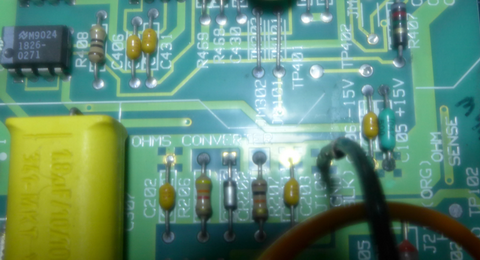

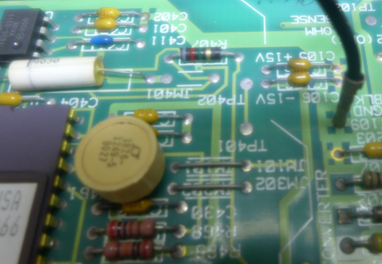

拆机,首先检查各部分供电电压,检查发现+15V(JM701处)基本上没有电压,RT707处电压27V,怀疑U703损坏,手摸U703散热片很烫,初步判断+15V后面负载过重,经检查电容C105击穿短路。从另外一台旧板拆一同规格电容换上,开机+15V电压正常,自检通过。

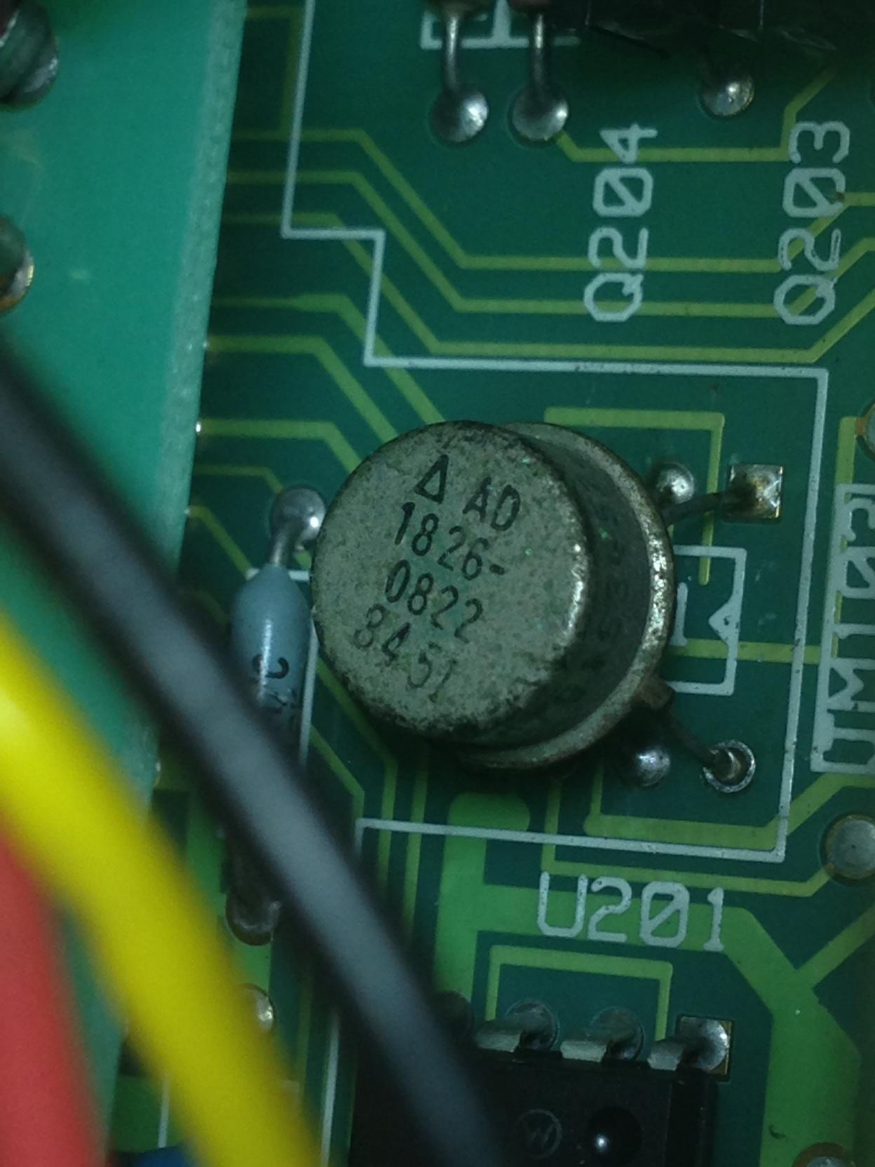

 楼主| 发表于 2015-7-8 23:06:34 | 显示全部楼层

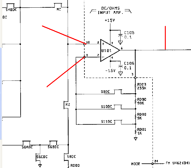

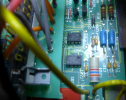

前面的比较简单,复杂的问题在后面,自检通过后,测量电压、电阻全部为0,继续检查,U101第六脚到A/D电压14,6V,调整电压量程,2脚电压有变化,6脚没有变化,初步判断镀金大片子U102正常,心里的一块石头落地,重点怀疑U101。没有什么好办法,只能换换换,继续到旧板拆件,都说金封的好,那就上一只金封的AD1826吧。

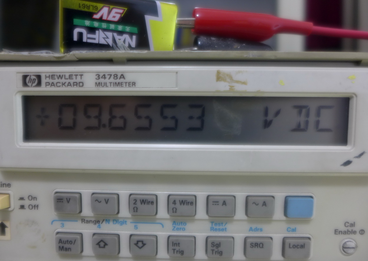

 楼主| 发表于 2015-7-8 23:14:50 | 显示全部楼层

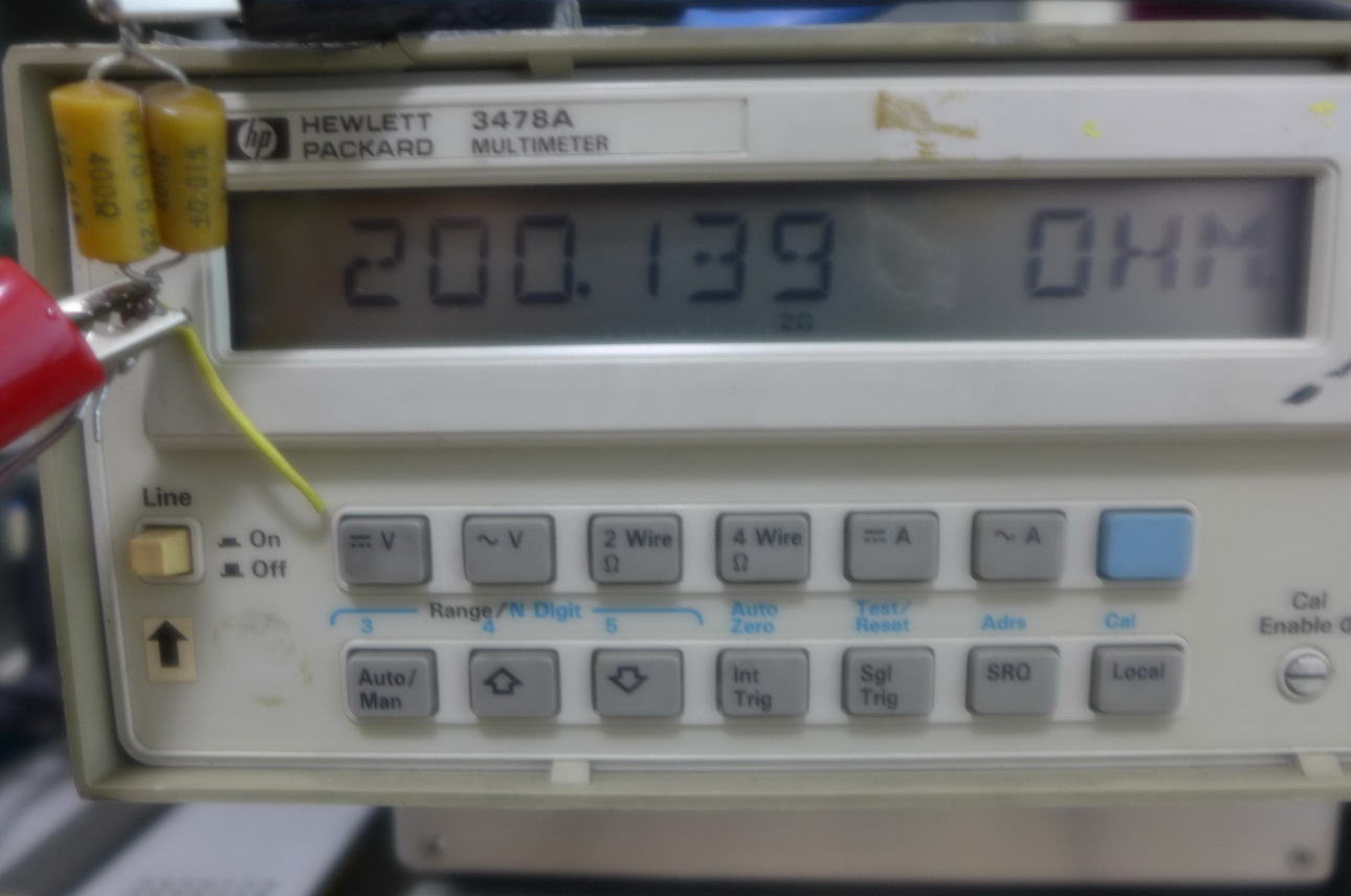

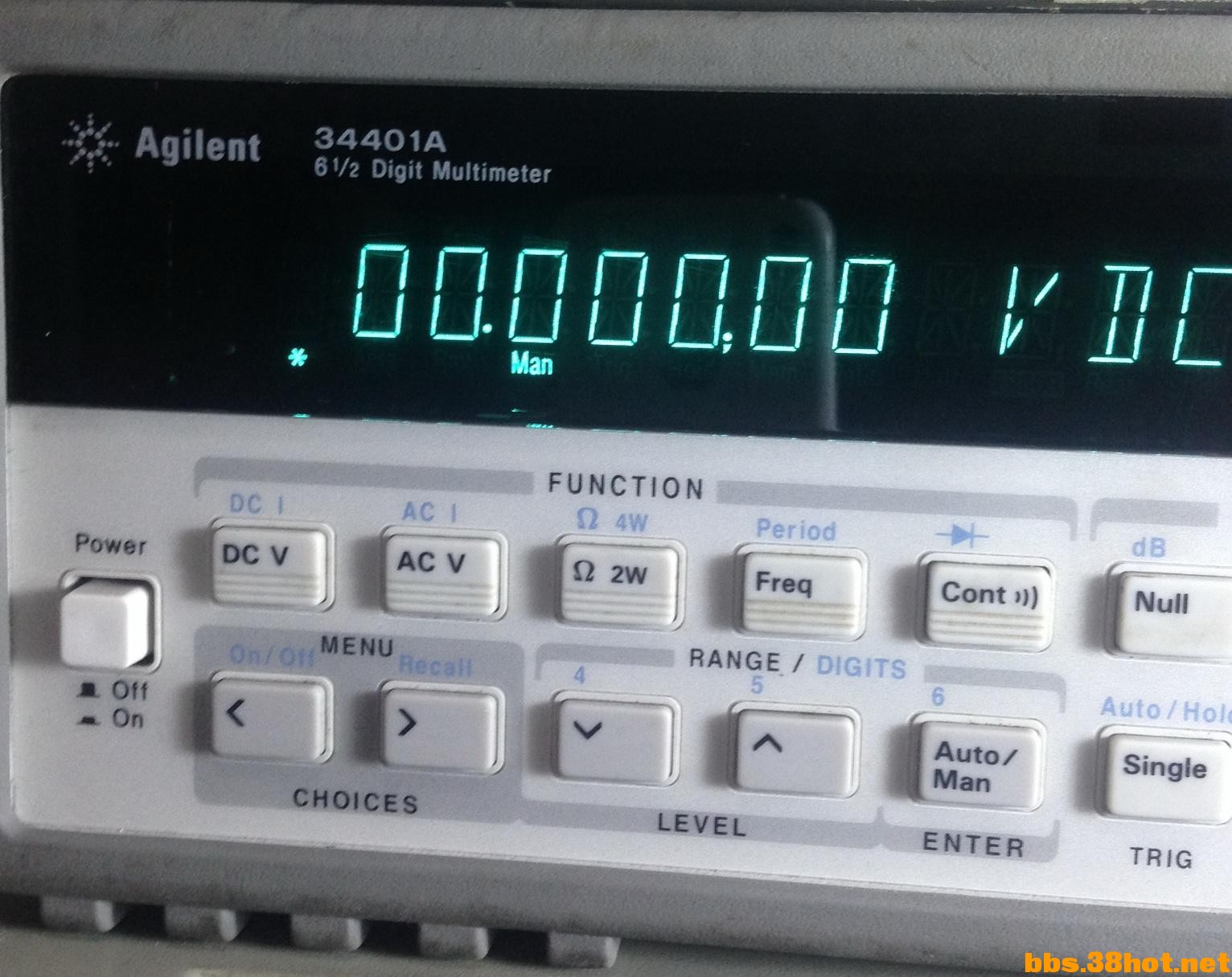

换上的金封AD1826,开机,直流电压挡开始跳起来,兴奋啊,没有白来38HOT混啊,顺手测量9V电池、和2只并联的400欧电阻。和AG34401对比,感觉精度还在,校准数据没有丢失,记忆电池电压3.4V,到此基本判断已经完美修复,继续烤机。

发表于 2015-7-9 01:40:56 | 显示全部楼层
看见一堆的坏固态电容!!!

 楼主| 发表于 2015-7-9 08:40:30 | 显示全部楼层
官修2 发表于 2015-7-9 07:21
又出现一位江湖
高手,
晕了,我都不知道他用什么眼睛看到的,坏了的我直接去垃圾桶了,并且也就一粒,说不好听的,掉地下都不好找。

 楼主| 发表于 2015-7-11 23:21:11 | 显示全部楼层

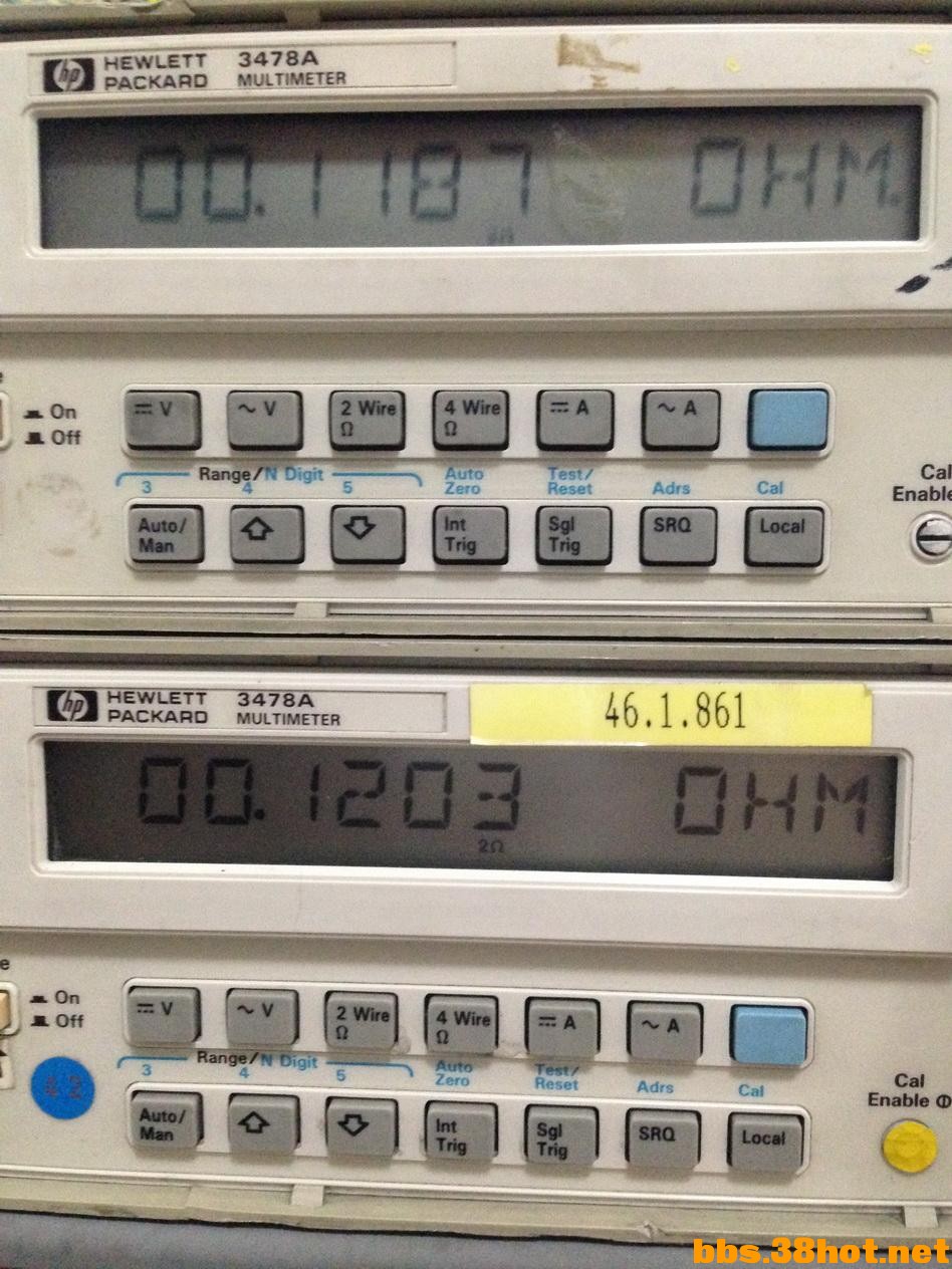

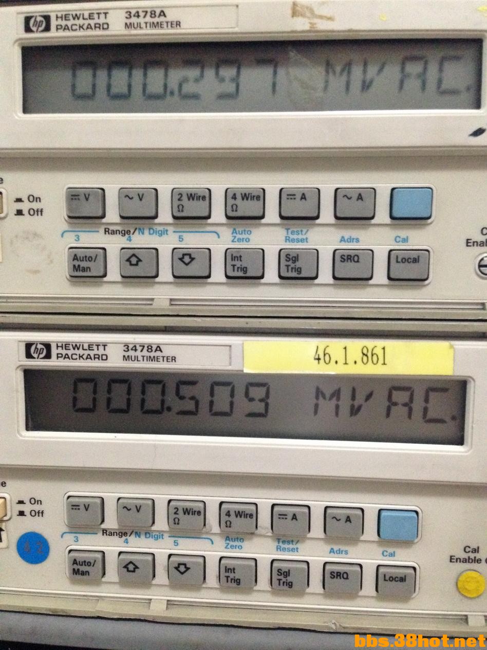

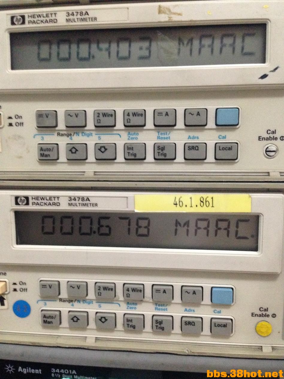

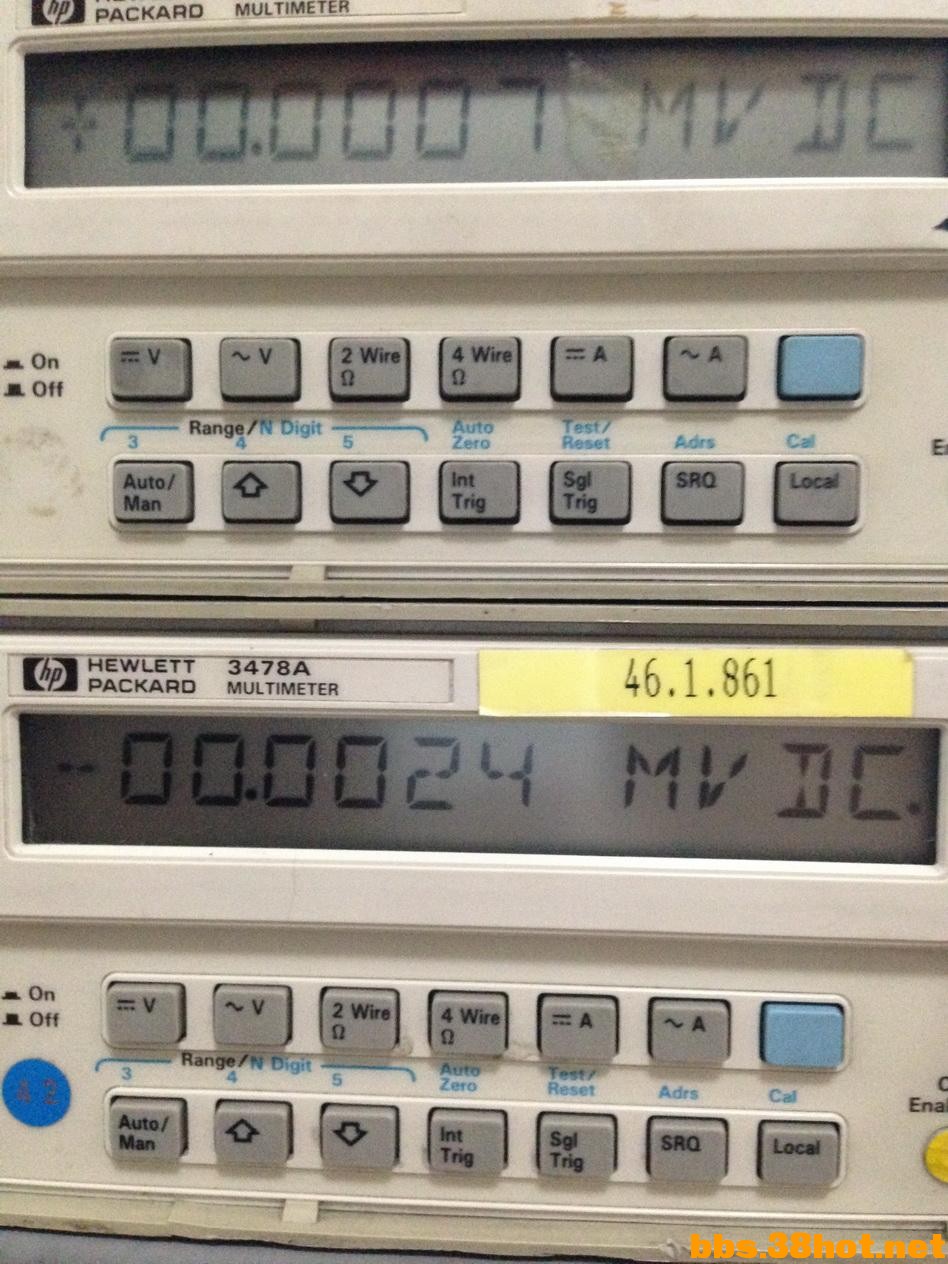

2线电阻短接、直流电压、交流电压、交流电流输入短接底数修复机和原装无修机对比,上为修复机。指标好的多。
