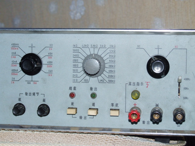

搞到D030-G1型校表仪,很大,很重,显示位40000。有交直流电压、电流和电阻。

 楼主| 发表于 2009-11-19 18:44:09 | 显示全部楼层
引用第3楼csclz于2009-11-19  16:22发表的  :
这个不错,眼馋,楼主打开来看看
打不开,外部没有螺丝,国产的,我现在都不玩了,只能校四位半表。
 楼主| 发表于 2009-11-19 18:54:08 | 显示全部楼层
引用第4楼轩尼诗于2009-11-19  17:18发表的  :
这个能校正几位表呢?本身的精度和老化又是怎么样的?
国产的,指标一般,可校四位半表,原老厂生产的,应该比现在产的好,电阻20挡,交直流电压1~1000V,交直流电流0~10A,交流频率为50Hz、60Hz和400Hz正弦波,往里看有许多交压器,很重,谢谢关注。

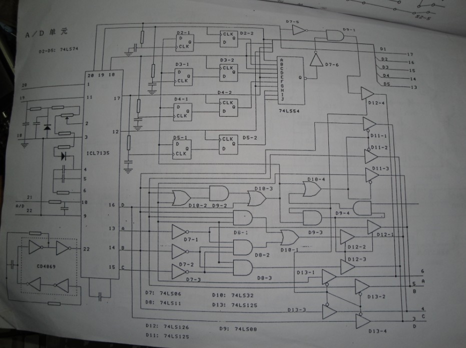

发表于 2009-11-19 20:37:38 | 显示全部楼层
这东西我以前经常用。也修过,它的交流部分经常坏功率管。用的AD是7135,一个变压降压整流后再由另一变压升压。
两三台都是交流部分读数不稳定,不知道楼主的是不是。特别是200V以上时

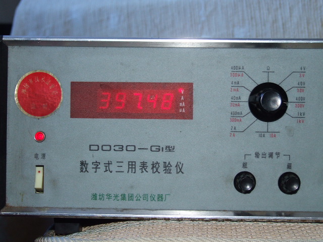

发表于 2009-11-19 20:53:02 | 显示全部楼层
回 12楼(小平) 的帖子
用的7135,怎么显示的39748?
 楼主| 发表于 2009-11-19 21:56:37 | 显示全部楼层
Re:回 12楼(小平) 的帖子
引用第13楼lymex于2009-11-19  20:53发表的 回 12楼(小平) 的帖子 :
用的7135,怎么显示的39748?
显示数位为40000,这个校准仪是挡位+粗调+细调,其实就是全程无级可调,

发表于 2009-11-19 22:24:25 | 显示全部楼层
显示的是39990。看电路图,在7135基础上加了很多数字集成上去。估计是将显示扩大吧。我也在想这问题,拆开它也确实看到7135,明天上图纸,
发表于 2009-11-20 08:48:57 | 显示全部楼层
Re:回 12楼(小平) 的帖子
用的7135,怎么显示的39748?
简单的方法是弄个单片机,每次读数更新少一点,例如设计当前显示结果为:上次读数的90%+新读数的10%,相当于一种低通数字滤波。最终结果是平均一下,从而多出一位显示数字。
这方法没什么实际意义,基本是骗人的,不好意思的是我也用过!

发表于 2009-11-20 22:46:14 | 显示全部楼层
S}%0B}HL7P3M9MW_W%F_0_V.jpg 图来了,

发表于 2010-5-2 20:55:29 | 显示全部楼层
我知道怎么显示到40000字的,他的取样取0.5倍,而显示利用数字电路使BCD码乘以2后在显示了,所以其显示结果都是偶数倍的,某些档位没有倍乘的,当初画出电路图一个码一个码分析的,用单片机就简单了
发表于 2010-5-2 23:07:51 | 显示全部楼层
正负19999,如果取消符号,把零点抬起来,好像就能做到39999点
发表于 2010-5-2 23:16:51 | 显示全部楼层
引用第23楼lmserver于2010-05-02  23:07发表的  :
点数能做到,但显示需要另外译码
这是个好办法,抽空试试,看能不能把我DIY的那个7135表搞成4-3/4位的。个人感觉,增加一个位数比检测正负更有实用价值。
