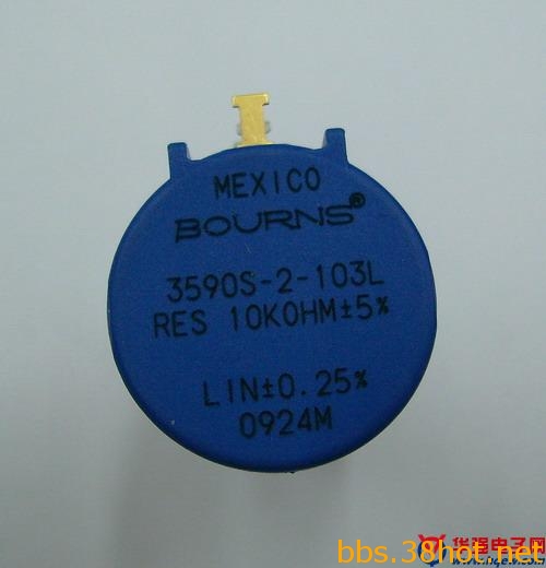

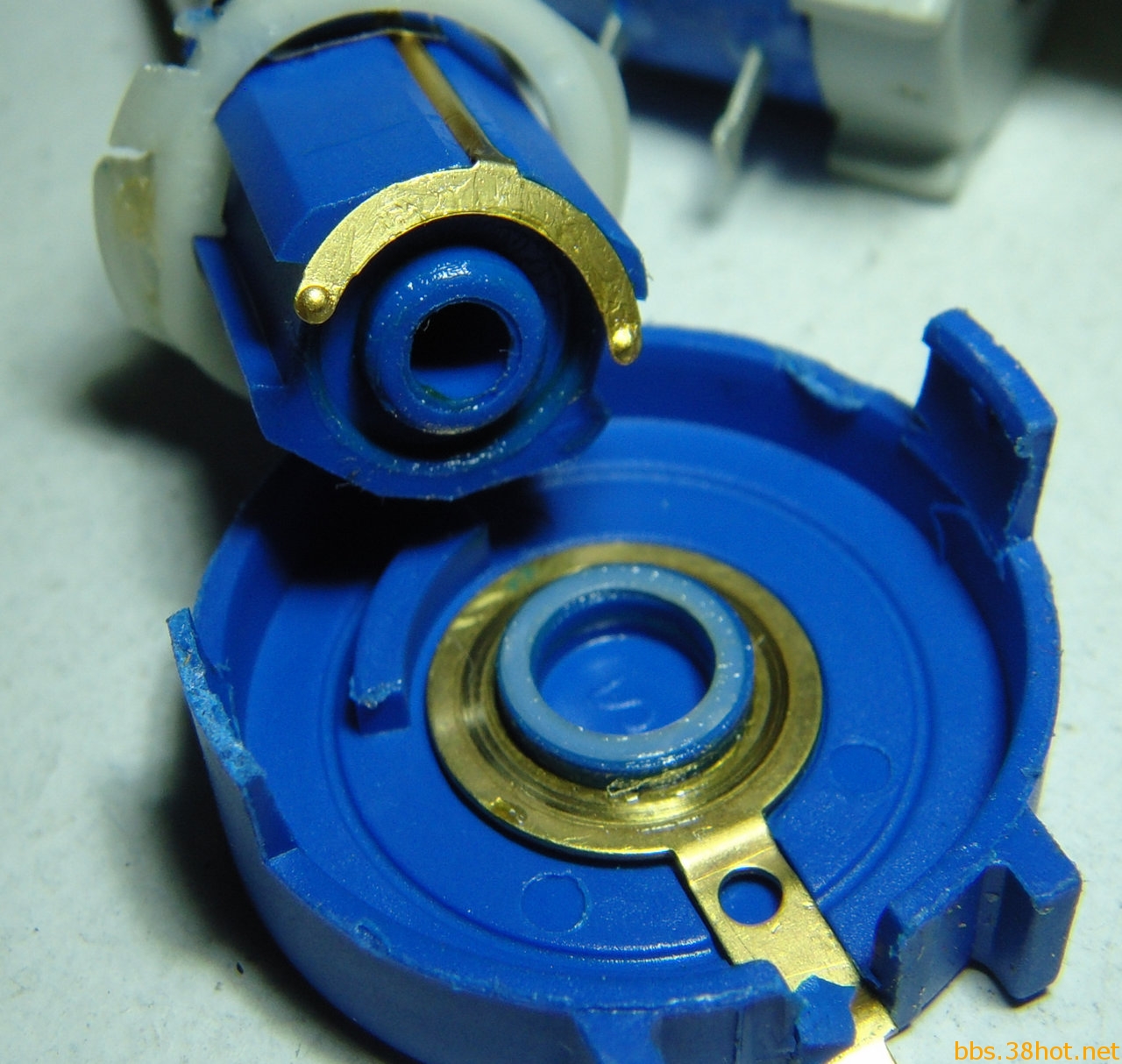

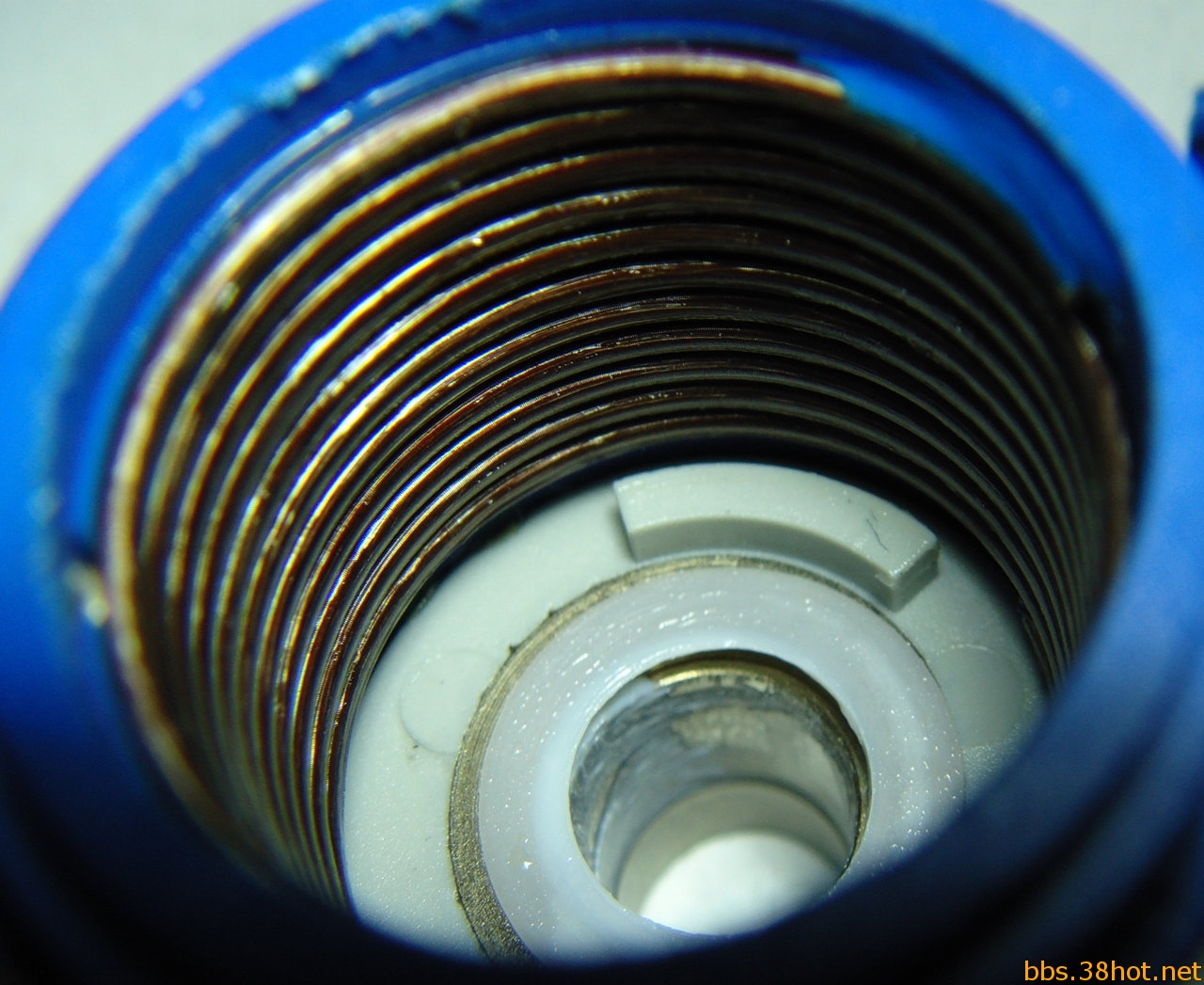

给位帮忙给看看这个电位器的真假?

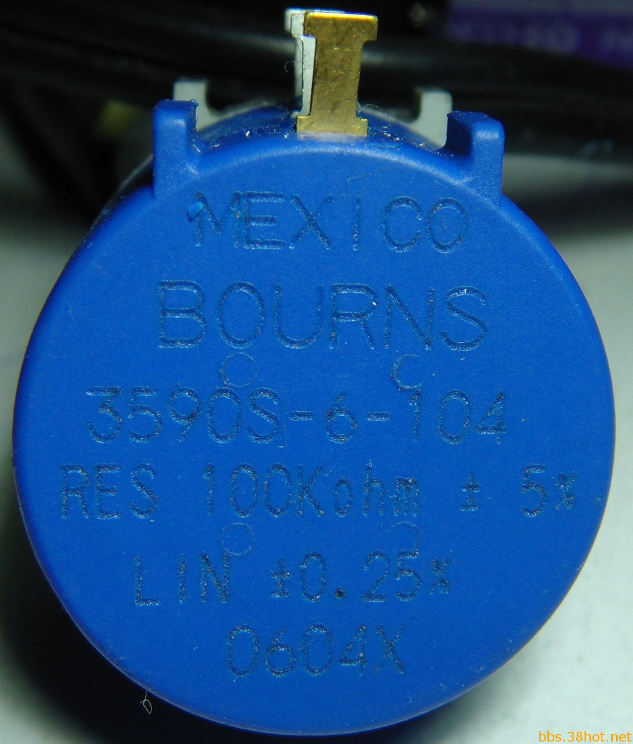

感觉是假的,真的好像不是刻字的,都是印上去的。

我看着像刻的,不是印刷的。真假就不得而知了。

找E络盟买一个来对比一下吧

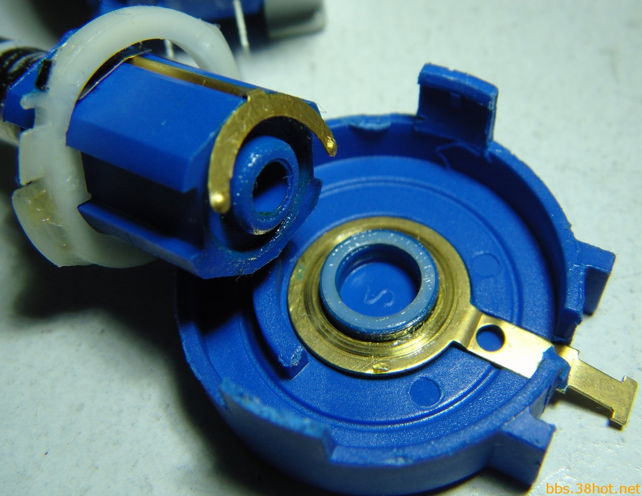

看着不像真的,不过内部看着还不错

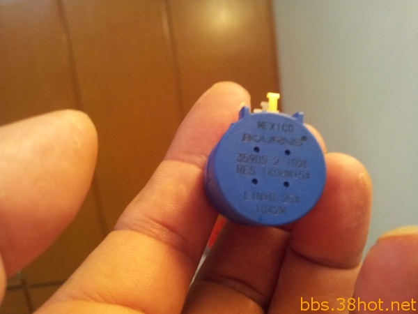

这个我也买了一个 旋起来手感很松 由于价格便宜用起来效果可以也就没计较是真是假了。

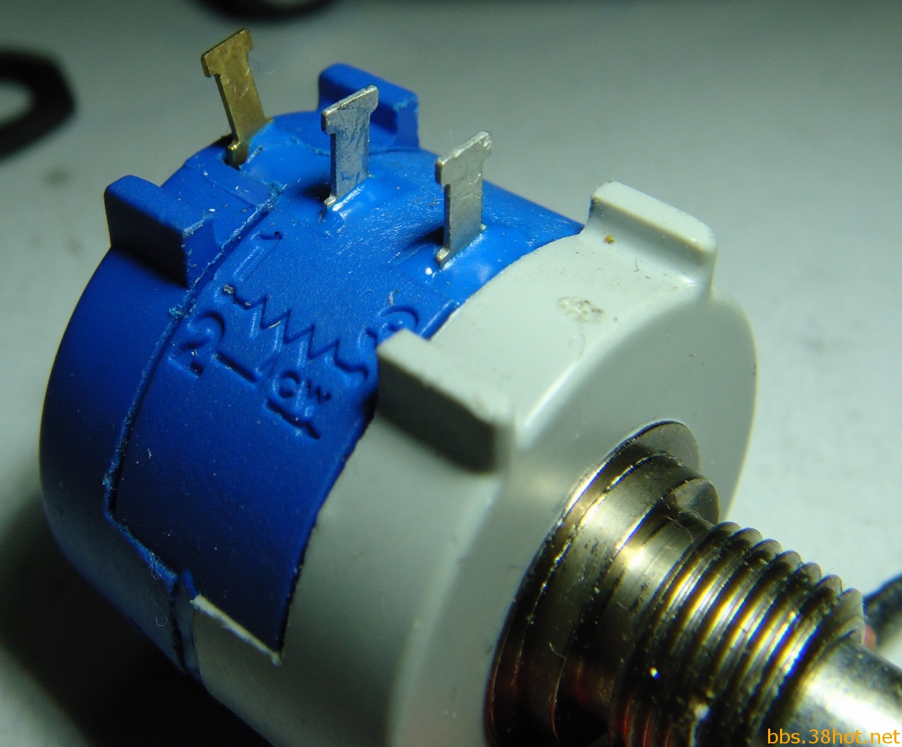

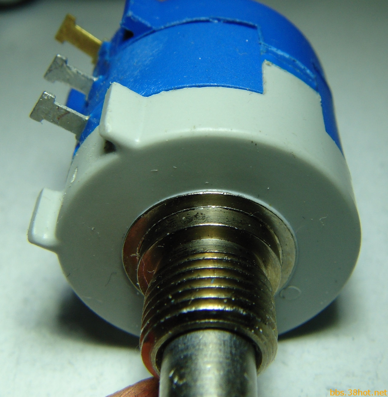

看内部结构这应是真的,但不是MEXICO生产,是中国生产的。可反覆旋转到最大跟最少量一下阻值便知道了。应每次阻值都一致。假的是不一致的!

来张原装的,一比就知道了。

也上传个墨西哥原装的
