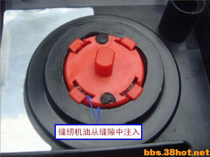

        BY1935万用表是北京无线电技术研究所生产的一款三位半自动万用表,最大显示3200字,直流电压准确率0.3%,交流电压准确率1.5%,直流电流准确率1.5%-2%,交流电流准确率3%,电阻准确率0.5%,响应时间小于5秒,9V_6F22电池供电,待机和工作相当省电,方案跟福禄克77相同,俗称中国版福禄克77表。

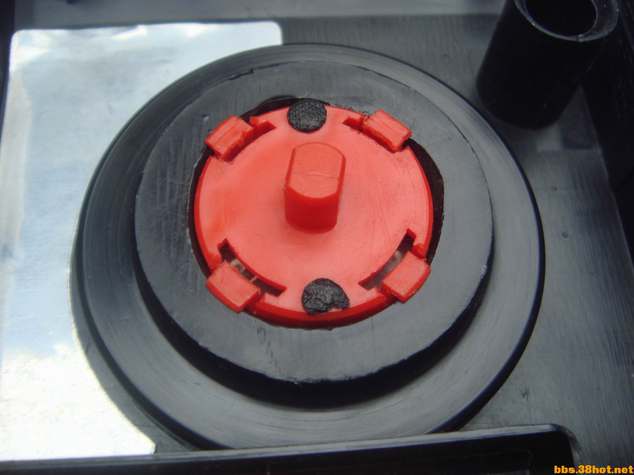

       因生产年代久远,万用表最主要的问题是拨盘手感很差,百度搜索得到解决方法,在拨盘组件中滴几滴缝纫机油,并反复旋转润滑,状况有很大改善。
       前年就想拆开拨盘一探究竟,仔细观察拨盘组件,试了几次,无法拆卸。
      上月得空,好奇心害死猫,又动手折腾了,竟然让我完美拆卸,独乐乐不如众乐乐,故发帖跟坛友分享。
完美拆卸的拨盘组件:
 楼主| 发表于 2015-7-7 02:37:20 | 显示全部楼层
用缝纫机油注入,解决拨盘手感差的方法,比较方便快捷,易操作,缺点是缝纫机油易挥发,当手感变差时,需要再次注油润滑;优点是不会物理损坏拨盘组件。
个人总结:注缝纫机油比拆卸拨盘加润滑脂安全,推荐。

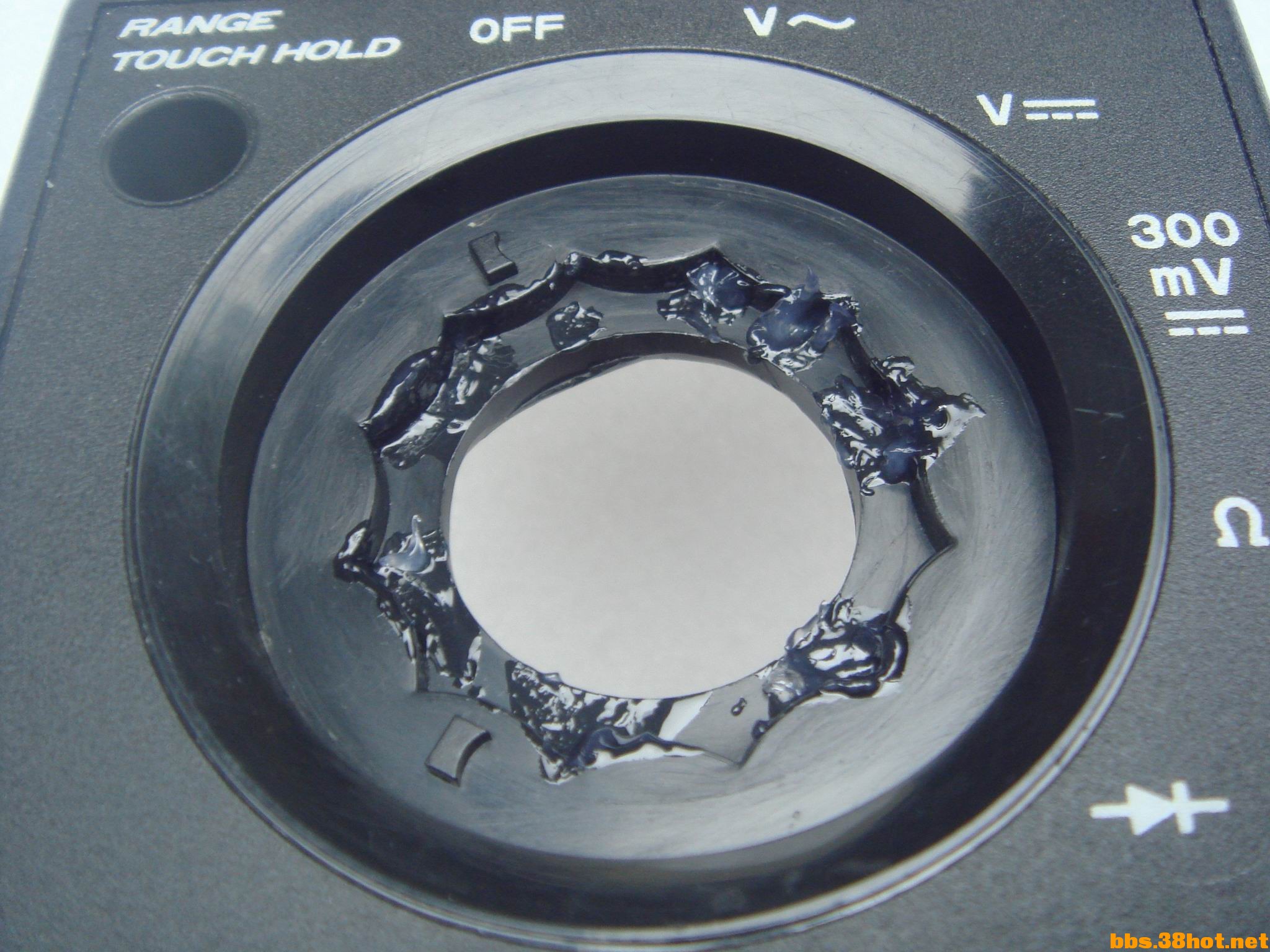

 楼主| 发表于 2015-7-7 02:39:08 | 显示全部楼层

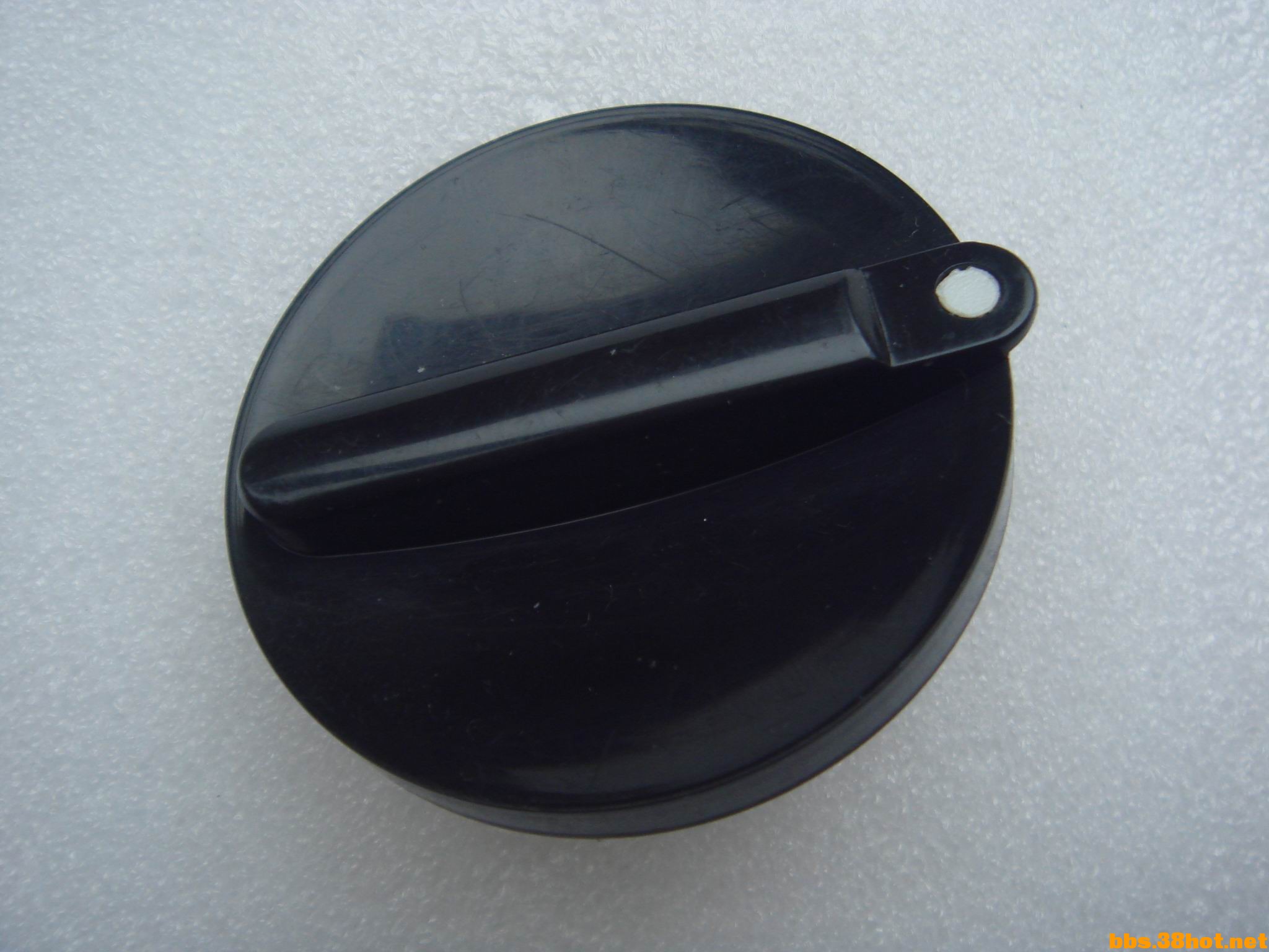

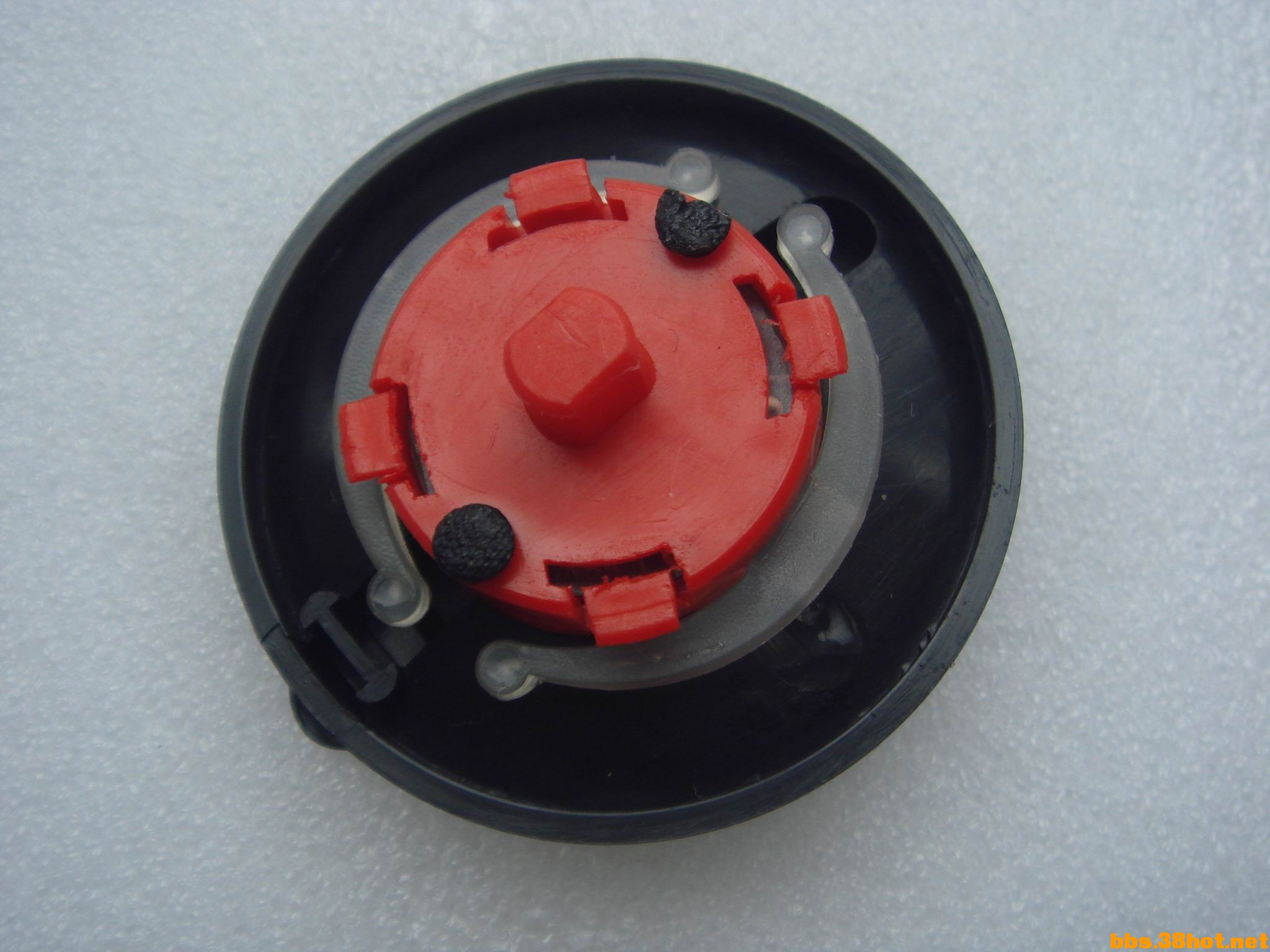

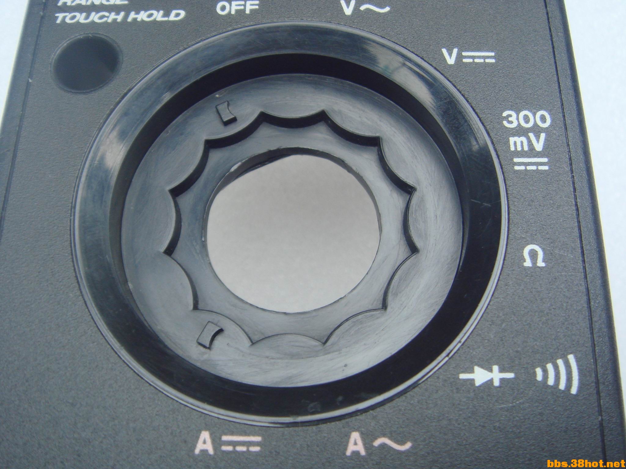

用润滑脂解决拨盘手感差的方法,过程比较麻烦,需小心谨慎,缺点是拆卸不当,会造成拨盘组件物理损坏;优点是润滑效果好,润滑寿命长。
拆卸:
加润滑脂:

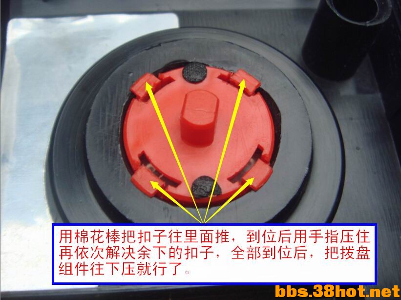

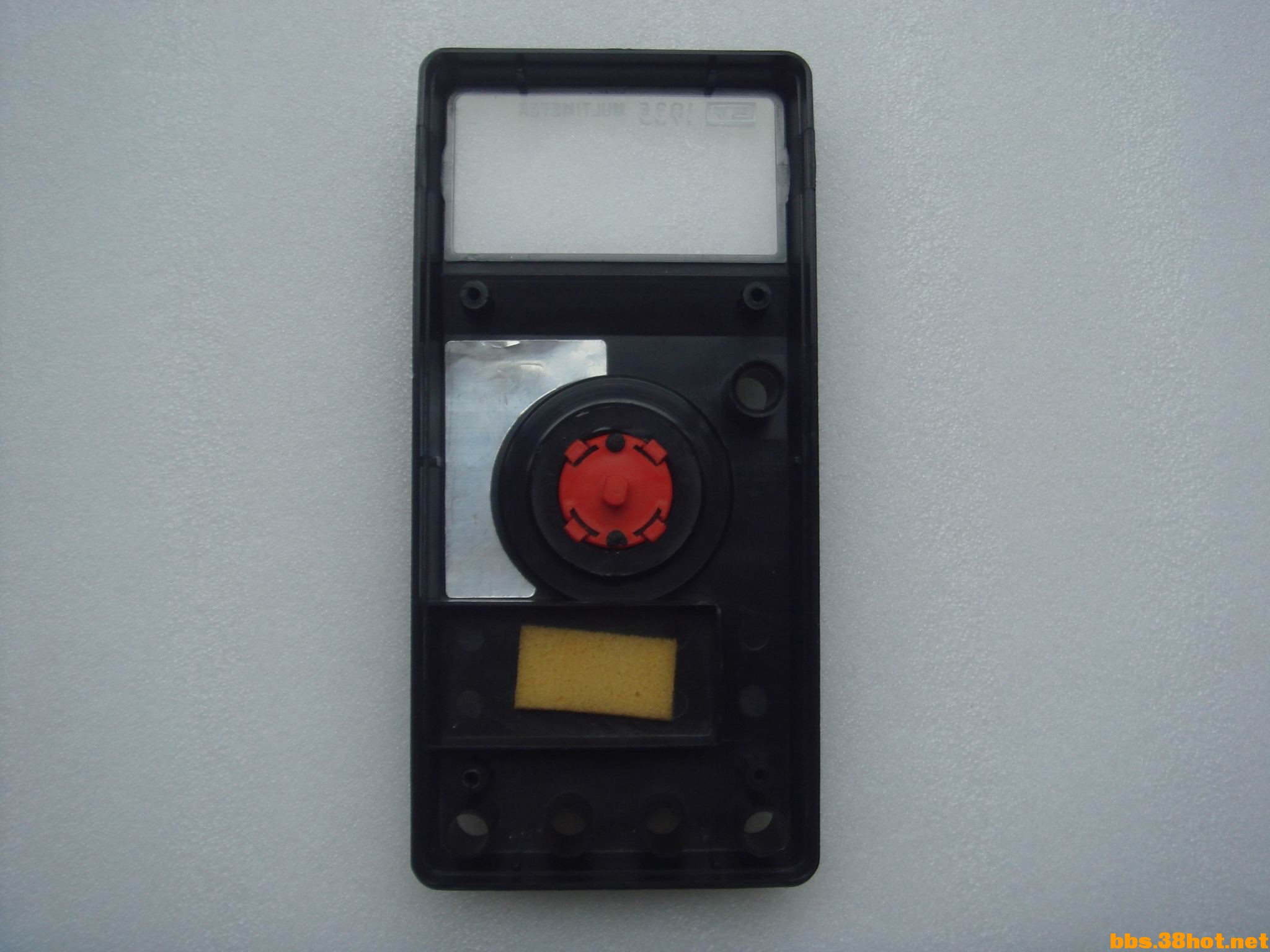

安装拨盘组件方法:
先把拨盘组件的2个扣子放入盘体中,再用镊子把余下的2个扣子依次往盘体中撬,四个扣子到位后,推入即可。
个人总结:有物理损坏拨盘组件的可能,不推荐。

发表于 2015-7-7 09:38:56 | 显示全部楼层
要加润滑脂不要加油!油会渗透到处都是,别再误导了。
 楼主| 发表于 2015-7-7 09:41:02 | 显示全部楼层
你试过加缝纫机油吗?
发表于 2015-7-7 09:53:46 | 显示全部楼层
最好是用“凡士林”
 楼主| 发表于 2015-7-7 09:57:18 | 显示全部楼层
天使之音 发表于 2015-7-7 09:53
最好是用“凡士林”
我就是用凡士林

发表于 2015-7-7 17:38:27 | 显示全部楼层
加什么油都是错误的,仪器的润滑应该使用干性润滑剂,如二硫化钼喷剂,喷上就有一层干性的润滑膜。加油后塑料会老化,容易脆化
 楼主| 发表于 2015-7-7 18:59:57 | 显示全部楼层
cxccam 发表于 2015-7-7 17:38
加什么油都是错误的,仪器的润滑应该使用干性润滑剂,如二硫化钼喷剂,喷上就有一层干性的润滑膜。加油后塑 ...
哦,润滑脂也不能用吗?
