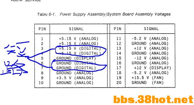

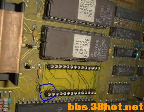

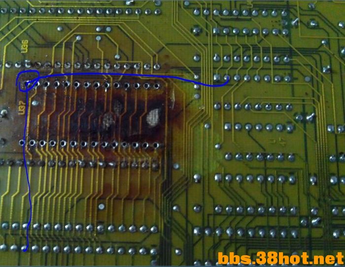

在论坛收到台54501A,卖家说用热风枪吹RAM芯片基板吹糊了,本来可以开机的,现在不能开机了,我拿到后,测量5V和地之间短路,后面发现DS1230Y芯片的1脚芯片脚名A14和5V和地短路,现在把1脚的焊孔用小钻头钻掉了,测量还是短路,现在总结出来两个结论:
1,怀疑1脚本来就是和5V或地相连的,所以钻掉铜薄后没用,(很可能是不相连的,因为1脚和74ls138的2脚B,以及U38的EPROM的29脚相连,如果是连接5V或地,没必要再从表层走线了);
2,由于基板吹糊了,导致内层相连了,所以钻掉还是相连;
现在求助,有这个示波器的能否帮我用成用表测一下你们的示波器DS1230Y的1脚是不是和5V还是数字地相连的,如果相连的我好排除第一条;

两层板子吧.挖掉再做一块补上吧,超过两层就困难了.要逐层剥离飞线.
这机子是上世纪八九十年代的产物了,我想那时候6层应该不多,但是以本人分析,这个很可能是6层板,因为电源和地看过孔的十字花型的,猜测肯定是两个内电层,表层下面还能看到内部的走线,但不能看穿基板,肯定是两层内走线层。现在就是不能确定是不是这里引走的,如果能确定,只能是剥离飞线了!!

发表于 2015-7-7 01:25:17 | 显示全部楼层
这机肯定是4层以上、6层及以下的板子的!过孔脱开后就难搞了。

这机子是上世纪八九十年代的产物了,我想那时候6层应该不多,但是以本人分析,这个很可能是6层板,因为电 ...
不用猜了。以前有一台54503A,印象里是六层板。90年代初的设备,八层板已经很普遍了

5V短路一般首先考虑是否有电容击穿。可以外接5V电源,电流设置为0.5--1A,短路的电容会发热冒烟,钽电容有可能自己爆掉。
拆过芯片,要检查焊盘是否与邻近的导线是否有短路。无论是几层板,只要没进过水,内部短路概率极小。

5V短路一般首先考虑是否有电容击穿。可以外接5V电源,电流设置为0.5--1A,短路的电容会发热冒烟,钽电容有 ...
两个脚的电容我都拆开了,现在只有几个三个脚的没有拆,感觉不像是电容引起的,就是因为U37的1脚和5V还 有地是短路的,想先把这个排除掉再查别的原因
