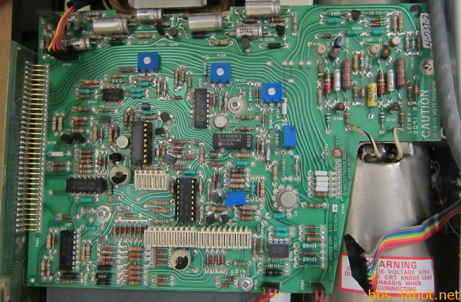

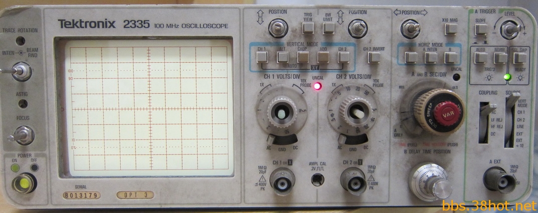

如题,Tek2335被我拆了个稀烂,重新组装好了后
屏幕没有任何显示,两个通道电压旋钮之间的“uncal”灯亮,

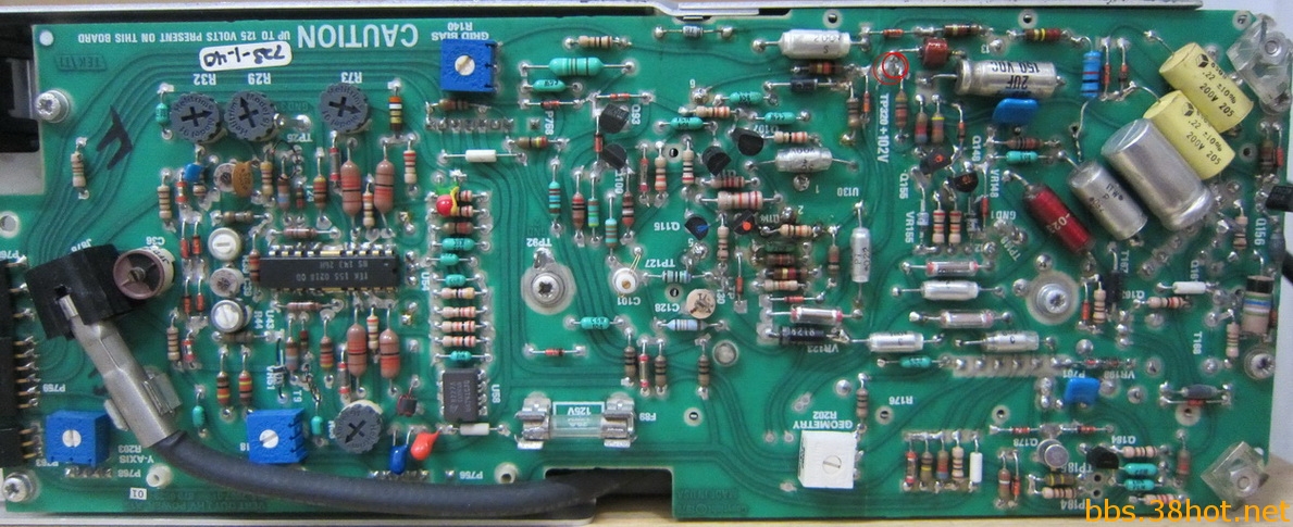

示波管旁边角落一侧电路板的测试点标有“+102V”(红圈内),另一板(Vert OUT/HV Power)标有同样电压的测试点,实测只有不到5V的电压,
请问这个部分的电路板是起什么作用的?因为电源板上没见有这么高电压的电路
其余测试点的电压正常
非常谢谢

现在测出标有“102V”的测试点电压只有5.3V左右,不知这一路是干什么用的,也找不到供电线路
