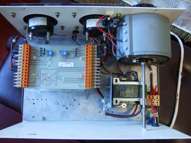

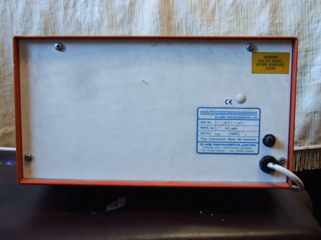

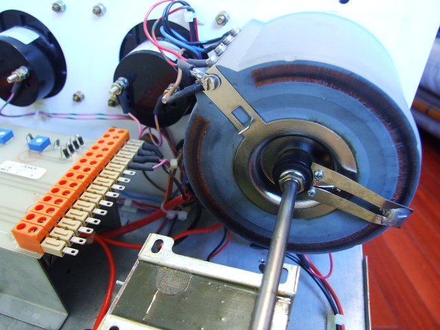

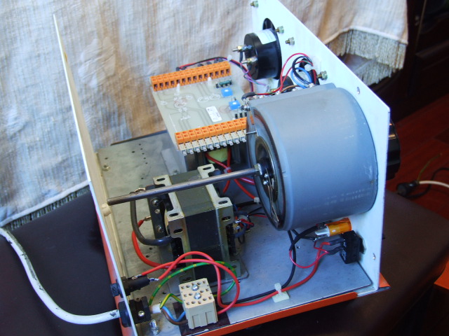

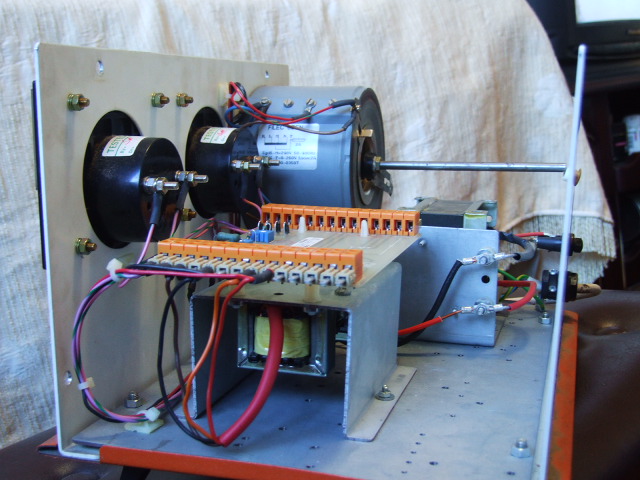

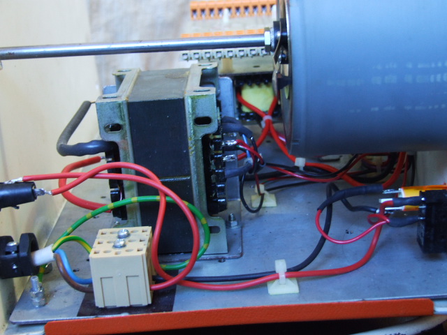

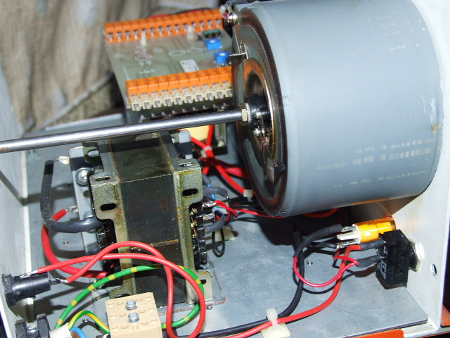

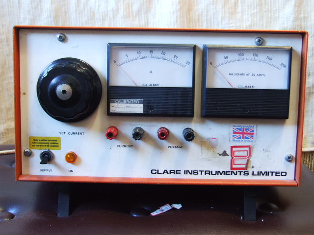

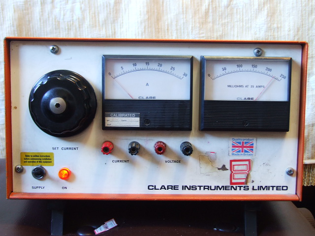

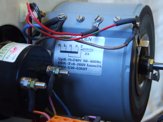

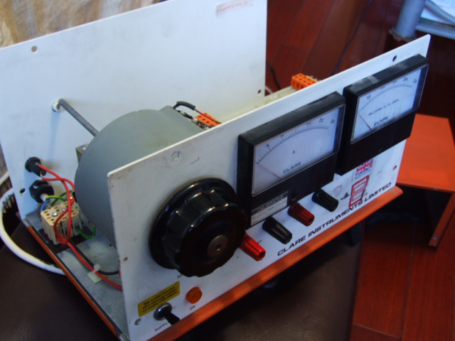

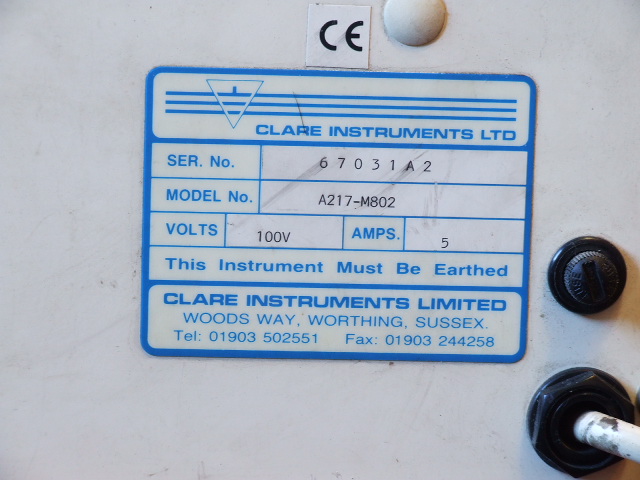

      前几天淘来的,原以为是个很大功率的调压器(交流100V输入),输出电流30A,可拿回后,调压器标为240V输入,电压输出没接到电压输出端子上,电压输出直接与下端的变压器相连,次极接至电流输出端到面板接线柱.下端变压器有多路输入端口,我以将其跳为240V输入,调压器输出端用连线接到电压输出接线柱上,现在调压使用正常,请问这设备原现用在哪上,我能否扩展它的使用用途,请指教.
 楼主| 发表于 2009-11-19 08:43:19 | 显示全部楼层
继续上图:
发表于 2009-11-19 09:51:15 | 显示全部楼层
低电阻表!一般用于测量保护接地电阻。不同的标准,对于接地电阻的测量条件(测试电流)不同,一般常见的有1A、10A和25A固定3个档位,也有连续可调整的,如楼主这个 。
测量原理比较简单,就是在保护接地回路(例如3芯电源线的接地端对机壳)通过一个交流大电流(对应楼主机器的电流输出端),然后测量这个电流产生的压降(对应楼主机器的电压输入端),根据欧姆定律得出毫欧数值,一般要求保护接地电阻应小于100毫欧。楼主的这个机器使用时把电流调整到25A时,就可以直接从电阻表上读取毫欧数了。
楼主把电压直接接在电压输入端不妥,其实这个就是一个普通的电压表,与机器各部分没什么关联。其満度电压很容易计算:U=I*R=25*0.25=6.25V ,你可以拿个万用表验证一下。这个东西基本就是一个调压器,一个大电流表,一个电压表,改一下作为一个可调交流电源还是可以的,只是容量比较小。

 楼主| 发表于 2009-11-19 10:41:07 | 显示全部楼层
引用第2楼chuxp于2009-11-19  09:51发表的  :

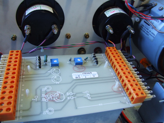

谢谢指点,我现在测电流输出端,把电压调到~100V,电流输出端电压~3.8V,把电压调到~200V,电流输出端电压~7.6V,6.25V时交流电压为168V,电流没测,原来自偶输出端没接前端接线柱(原未接),我把输出端接到电压输出端,现在正常调压,原电压表接到线路板下面的小变压器上,初级未接,我把小变压器初级接至调压器底下的变压器的分压抽头,通过更换固定电阻和调整可调电阻,电压表很准也能用,电流没试,电流输出也没有保险,不知道这样改的调压器能否正常安全使用,功率是多少?还应采取什么安全措施?还能用它做些什么?

这仪器,好象是用调压器变压,通过下面变压器得到的电流。这是不是用电压调电流,可输出没有保险丝,再说电流由外阻决定,有点搞不明白。
发表于 2009-11-19 17:18:16 | 显示全部楼层
RE:10楼
引用第10楼hu8421于2009-11-19  13:39发表的  :
其实下面的那个变压器是个低电压输出的变压器,主要用于升流。它的低压绕组虽然线很粗,但也有一定内阻,起到限流作用,也就是即便使用短路片去短路电流输出端,也是允许的,我曾用这种仪器测试过几毫欧的电阻,相当于短路。
现在一些接地测试仪都设计成恒流方式,也就是无论外电阻如何变化,电流都基本恒定,例如FLUKE的一种医用安全仪器,被测电阻从0到500毫欧,25A的电流变化小于10% 。这个仪器就不行了,外接电阻一变,电流就会变化,因此需要自耦调压器,把电流调整到需要的数值(25A),才可以正常读取电阻数值。
用这个改成可调电源的意义不大,主要是输出电压偏低,功率取决于那个方的变压器,也很有限。当做一个交流大电流发生器还不错,可用于低电阻测量,可用4线方式精确测量小电阻,25A通过1毫欧,就是25毫伏,再用34401之类的万用表测量电压,从而可测量出来很低的电阻值。
 楼主| 发表于 2009-11-19 19:19:30 | 显示全部楼层
引用第8楼mytek于2009-11-19  11:52发表的  :
这个是手动的,国产的也有自动的,也用调压器,用一个马达传动。白色家电特别是洗衣机之类是需要做接地电阻强制检验的。拆过洗衣机的应该知道,很多地线是用自攻螺丝固定在机壳上,机壳的孔有些带毛刺,有些有油漆,固定时不一定可靠接触,所以需要大电流测试。
我还是感觉比国产好多了,国内再自动都用不住,质量不过关,这东西质量非常好,板特别厚,底板都双层的,自偶变压器全封闭(特安全),下面三个变压器做工都特别精良,前面大扭我特喜欢,手感极佳,反正看就舒服.
