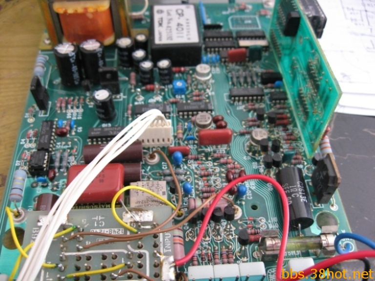

用直流电压档测试一高压发生器,第一次电压上到1800V就没上了,第二次上到1850V时外用表内部1A保险烧掉,烧得还很厉害,当时就听见 砰 的一声。
以为完蛋了,从新安个保险 ,测试直流电压、电阻完好!

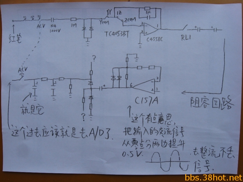

可今天测交流电压时发现不显示,再测交流电流也不显示,跑线路太复杂了,前级切换电路没问题,跑到整流这边来就非常困难跑不动了。
估计就在这个部分,这个部分过后就应该和直流电压档在一个线路了。
请求帮助。
还有白思不得其解,怎么会炸(差不多)保险,看上去就是短路的情况,但实际应该不会短路的呀,直流电压档经过一个9M高压电阻进入的,不解咋会把交流档损坏?
以前都是用两万用表串起来测超过1000V电压的,这次脑袋短路!

是不是电压太高某个地方击穿打火短路烧的
这样的话低压时候看不出来的

已经搞定。
上图:

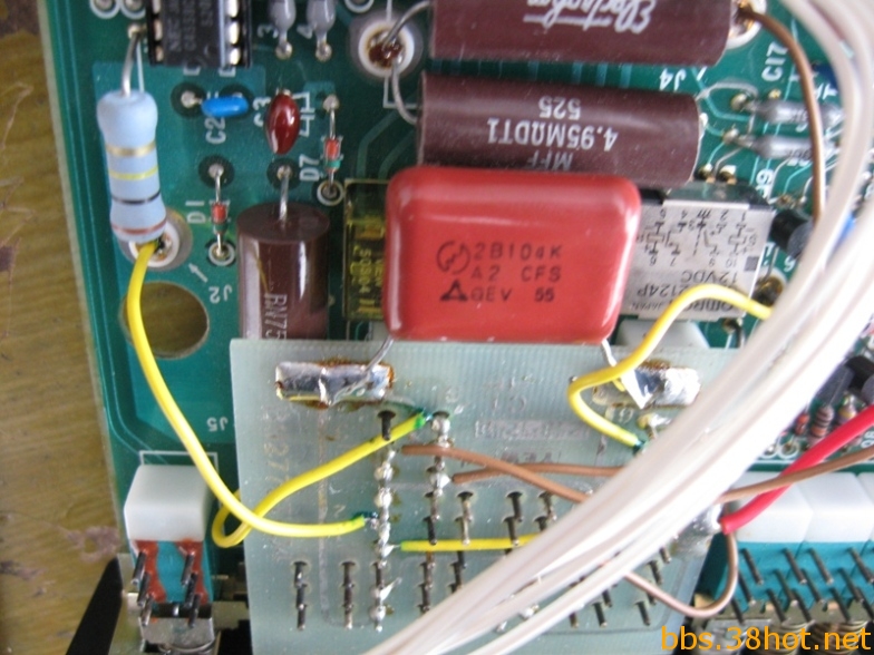

仅供参考。“就是它”,这个电容短路了,也就是完成信号处理后的最后一个件挂了。

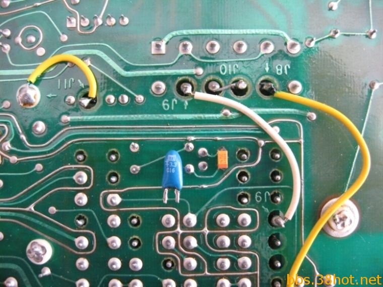

没这个型号电容,这个件被上面一块板子挡住了,很难按回去,用贴片搞定。
那个电容就在这块白色的板子下面,取出来容易,按回去就难了,要把白色的板子取下才行。

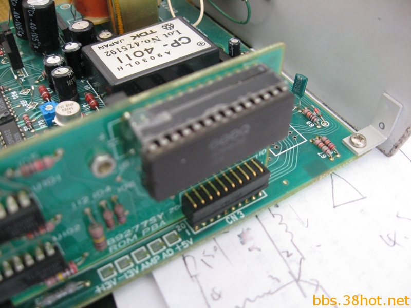

来个全境。

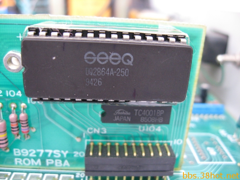

这个是校正参数ROM。原来用的是EPROM,我没紫外线擦除器,用EEPROM代替,管脚不一样,小改。
原来是MB8516 EPROM ,改为2864。
