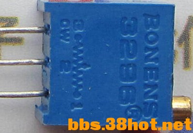

请问大家:
在实际的电路设计中,有可能需要的电阻并不是标准的系列电阻,这个时候需要用到电位器。
电位器是通过调节机械角度来改变阻止大小的元器件,我们可以一边用万用表测量,一边用螺丝刀调节,
直到我们想要的阻值停止,现实情况是如果用3362这种电位器,我们并不能很容易地设定到一个确定的值,
总是在这个值左右摇摆。那么问题来了,电位器能够方便调节的最小机械角度是多少度呢?
1.jpg 为了使得电位器能够精确调节,3296这种电位器在机械结构上改进了,里面利用调节铜端子上的小齿轮来带动大齿轮作为精细调节,
这种结构要好调节得多,但是也有一个极限情况,也有一个最小的机械可调节角度,然后再除以所能调节的总的机械角度,
大概就是这种电位器调节的精度吧?

将需要的总阻值中的绝大部分数值作为固定值,剩余部分使用可调电阻来完成。可调电阻能够调节的程度完全取决于电路设计要求的调节范围,如果总阻值的99%由固定电阻担任,而1%的阻值由可调电阻来完成,那么一个阻值为2%总电阻值的可调电阻将能够调节的范围是99%~101%。在这种情况下,使用3362还是3296决定了调节时的平滑程度,通常3296的平滑程度要优于3362的九倍。

从电位器的螺钉调节范围看,3362是单圈(其实也就270°多);而3296是多圈(10圈)的,里面有蜗杆蜗轮的所谓细分机构,自然后者分辨度好很多。
再就是,根据电路需要选择合适的阻值,比如,如果电路需要个700欧的电阻,用1K多圈电位器,就比同型号的2K或者5K电位器可以获得更高的分辨度。

您的问题提得狭窄了些,“剩下的1%精度”当然是由可调电阻和您使用的测量仪表来承担。
然而这里重要的其实不是精度,而是由温度变化引起的稳定度或者说是不确定度结果。正负1%精度的电阻器的不确定度通常在0.01%/C内,而可调电阻器用不着讲精度,其最大不确定度通常在0.1%/C内。可调电阻的中间阻值为总电阻值的1%,最大不确定度就为总电阻值的0.001%/C,即可调电阻器的不确定度对总电阻的影响小于十万分之一。
因而在工程上,例子中的固定电阻器只要是误差符合正负1%精度的就行,可调电阻器只要是不确定度优于正负0.1%的就行,实际上市售最便宜的3296可调电阻的不确定度多数也在正负0.03%以内,批量生产根本不是问题。
还可以考察一下调节的平滑程度。3296的总圈数为20圈,对于中点位置就是正负10圈。在上述例子中,每圈的阻值为总阻值的0.1%,人手能够感知的最小角度在36度即总阻值的0.1%的0.1,也就是总阻值的0.01%。实际上多数人的手感要比36度旋转角精细得多,因而能够获得的调节精度在正负0.005%(即18度的旋转角度)的程度是恰当的,也是流水线上一个普通调试工能够做到的。
不妨还可以再考察一下振动对其产生的影响。在上述例子中,如果相对于可调电阻旋转平面一个切向的力(例如3个g),使可调电阻器的旋转接触点发生了1度的位移,由此引起对总阻值的影响为(1/18)*0.005%=0.000278%,即百万分之二点七八。在市售3296型的普通可调电阻器中,这个性能多数是能满足要求的。
