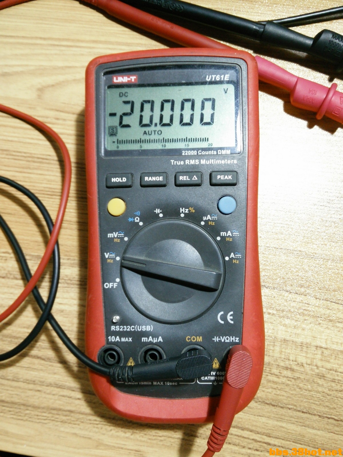

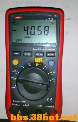

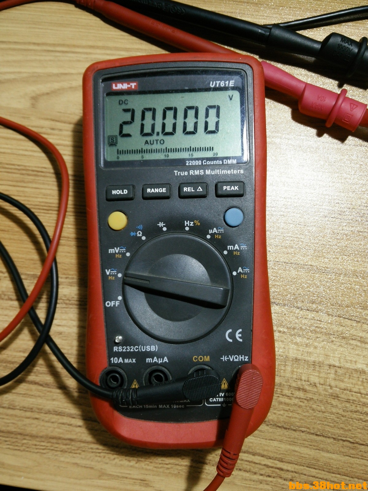

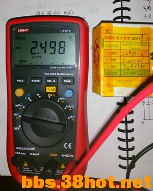

论坛寻大神,有没有UT61E能做到我这样地,有的话分享下经验?
锂电池电压
锂电池电压
锂电池电压
锂电池电压
基准电压
基准电压
基准电压
基准电压

发表于 2015-7-3 22:11:10 | 显示全部楼层
楼主意思是正反向一字不差??
 楼主| 发表于 2015-7-3 22:20:30 | 显示全部楼层
没错,61E这表出厂时正负都会有相差1-2个字,忘了当时怎么改的了,有没有大神指导?

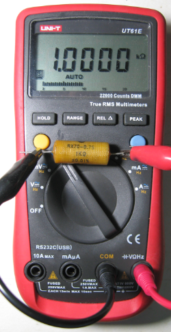

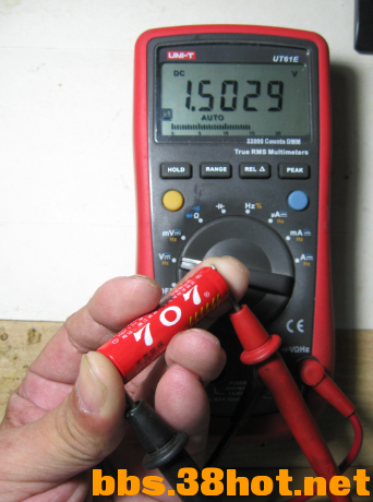

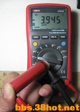

发表于 2015-7-4 06:57:27 | 显示全部楼层

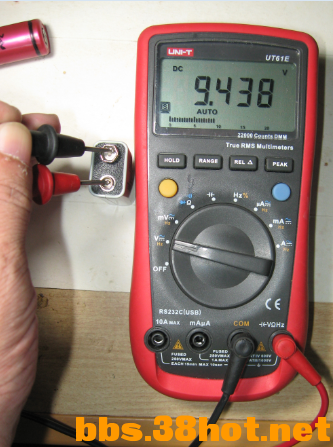

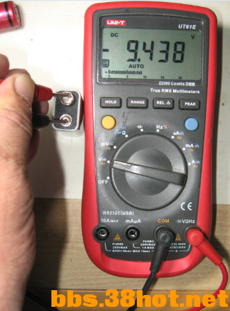

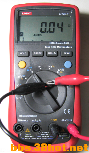

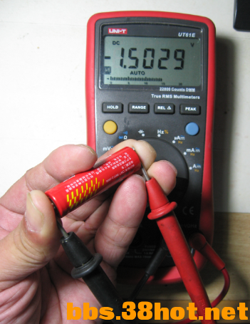

QQ截图20150704064059.png QQ截图20150704064118.png QQ截图20150704064139.png QQ截图20150704064205.png QQ截图20150704064222.png QQ截图20150704064237.png
手里的基准都在朋友那里呢,就顺手拿几个电池来比划一下吧(你那图里只能看见4位显示,我用1.5V电池时可以观察到四位半显示时的情况呢)。这个跟积分电容没太大关系吧,这主要是考验主芯片是否给力的一个指标(翻转误差),根据玩透了UT61E的大神说,UT61E采用的主芯片的确不如VC86E的好。但是UT61E主板上线路设计的比VC86E要好,所以还是UT61E更合适一些(个人观点哦!)
另外,楼主的自动关机功能不错!!!

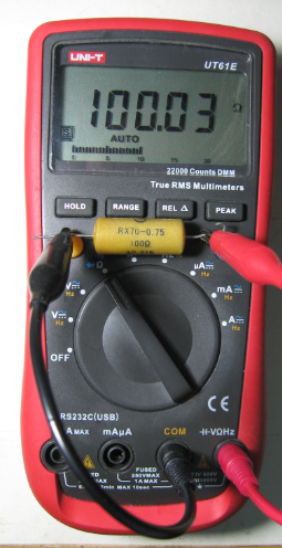

发表于 2015-7-4 11:00:14 | 显示全部楼层
翻转误差有可能和以下几个因素有关:
1,主芯片;
2,积分电容;
3,电路布线。
 楼主| 发表于 2015-7-4 11:12:17 | 显示全部楼层
pp 展示的漂亮,问题是怎么弄,我一小弟有块这表差1-2个字,看到我的表很好,叫我帮他弄,我忘了要怎样改了。pp 是出厂精度吗,还是怎么改造的??

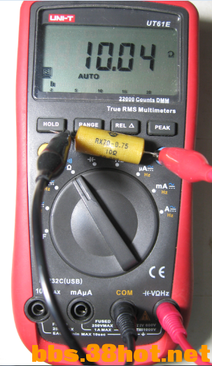

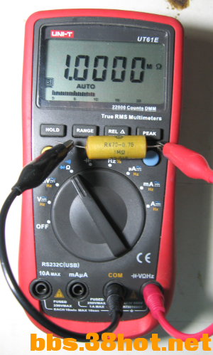

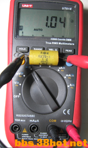

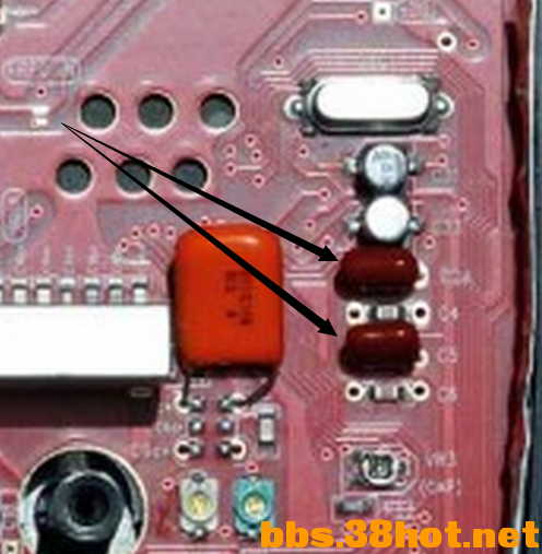

发表于 2015-7-4 11:29:17 | 显示全部楼层

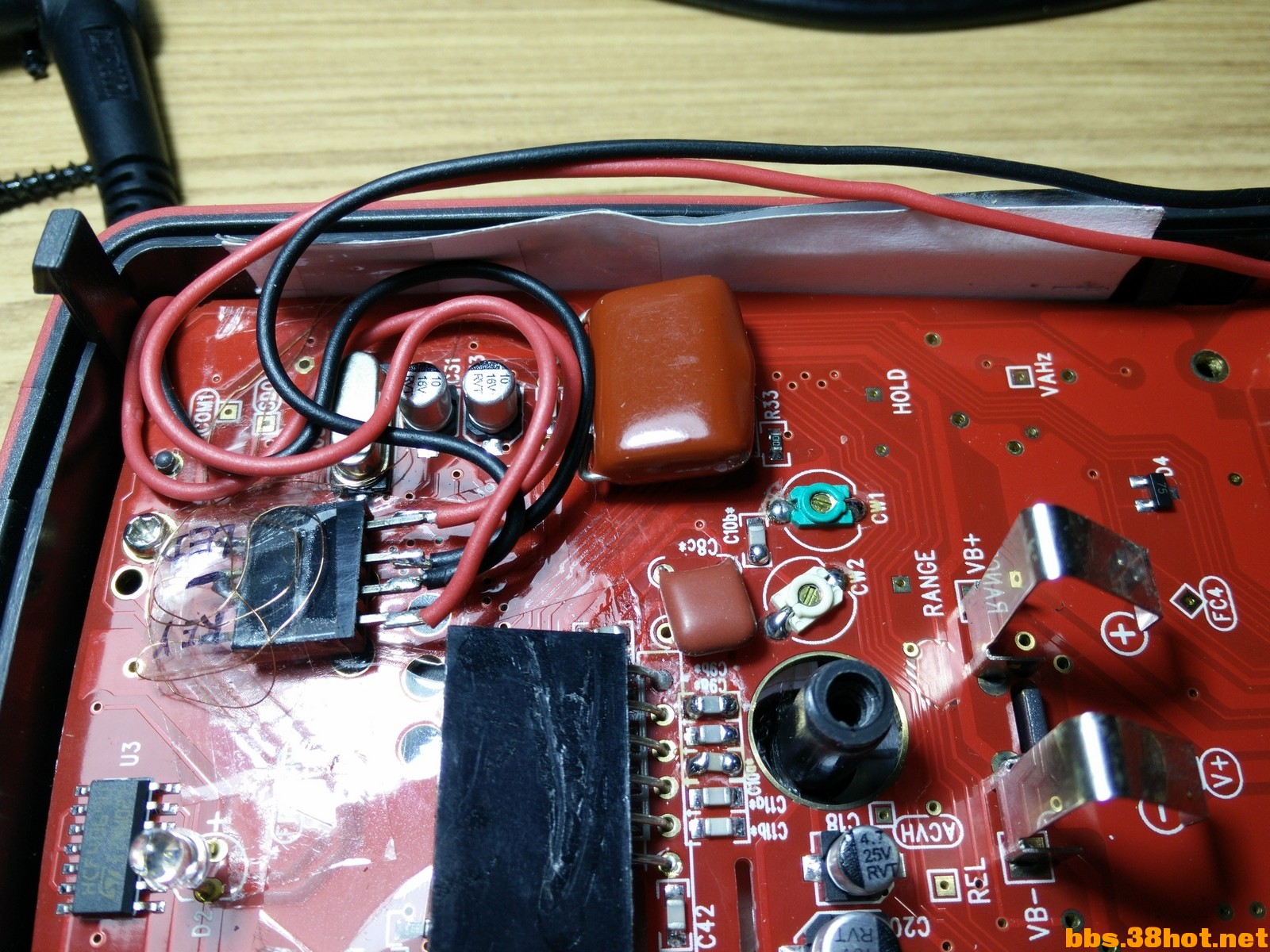

cj033 发表于 2015-7-4 11:12
pp 展示的漂亮,问题是怎么弄,我一小弟有块这表差1-2个字,看到我的表很好,叫我帮他弄,我忘了要怎样改了 ...
这会我又变成“PP---屁屁”了我的表改了能改的所有的地方。其中“lzxlz老大”功不可没呀!在此感谢!
其实这个UT61E很好玩的,翻转相差一点点不用去纠结吧。你一定要试试,就去换换积分电容吧,在上班呢所以没图,好像记得是C4还是C5来着。
借个图给你看看:
换耐压高的CBB(耐压高的电容,吸附效应就会小)容值不变。
其实换了积分电容后得到的最大好处是线性的改善!这个表最大的缺点是温飘比较大,测量值偏低(特别是电阻测量值偏低不好搞!)
 楼主| 发表于 2015-7-4 11:57:44 | 显示全部楼层
单改积分电容没有效果的,积分电容只管线性误差,正负不管。

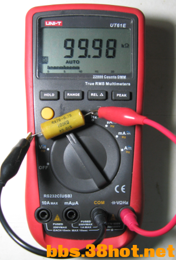

电阻测量值,我倒是搞定了,微调(串并联)那个精密排阻,然后找VHP201电阻校准就ok了还是可以的,调好后误差100——100K范围-0.5%

整得这么好?空口无凭,发上来看看吧。你都知道怎么搞了,还发什么帖子求助哇?
我也发几张我这个被人说成“鸡肋”的破表图上来助助兴
QQ截图20150704131849.png QQ截图20150704131917.png QQ截图20150704131939.png QQ截图20150704132014.png QQ截图20150704132030.png QQ截图20150704132057.png QQ截图20150704132125.png QQ截图20150704132144.png

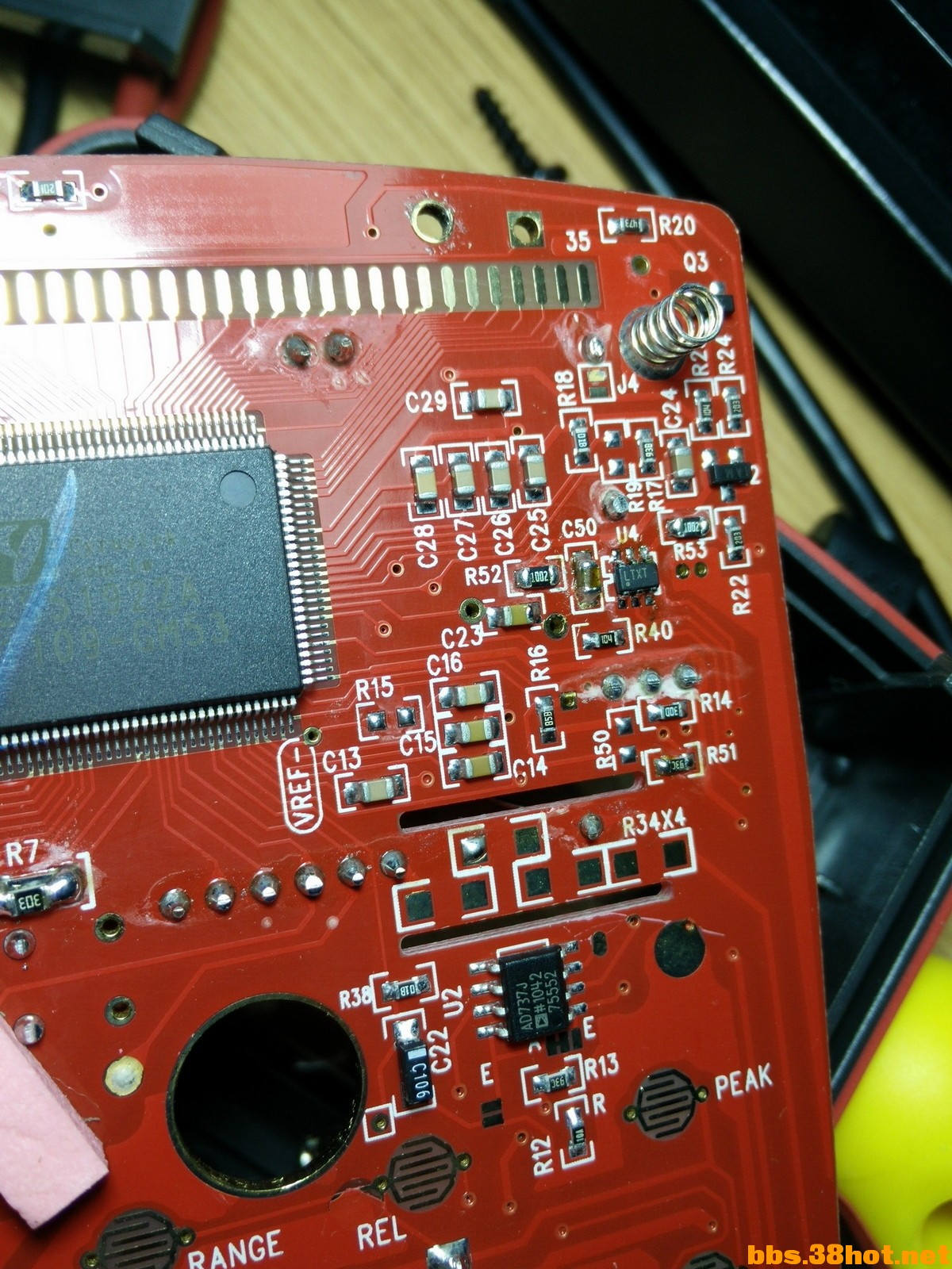

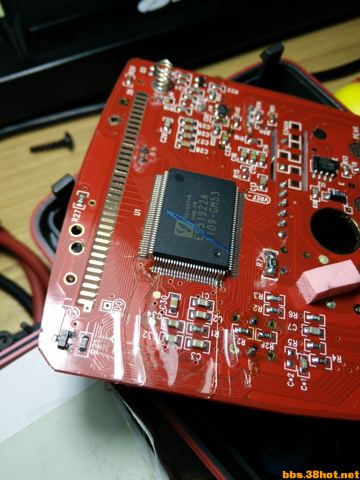

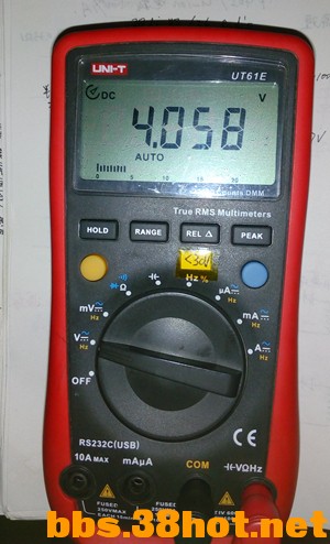

发表于 2015-7-5 20:59:42 | 显示全部楼层
不是大神,只是看到聊这个觉得能搭上几句,专程为楼主拆机拍照
换了积分电容、基准,加了背光,钻了表壳加了背光的微动开关
上学那会儿买到的当时就折腾了,刚才测了一下,并没有发现反向差字儿
当初是照着网上教程改的,百度一搜就有
正:
负:
积分电容:
基准:
背光和按钮:
