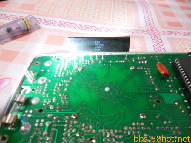

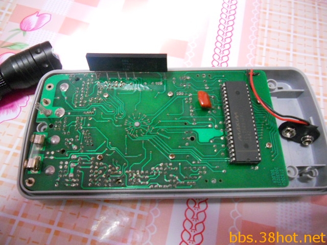

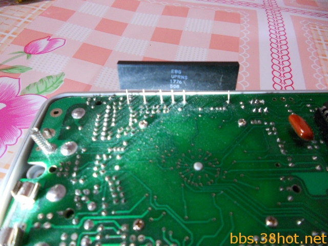

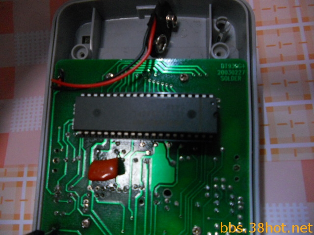

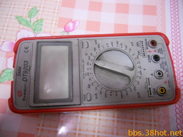

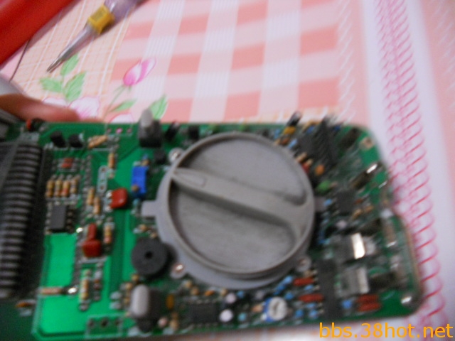

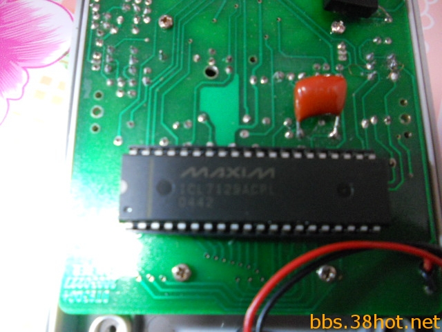

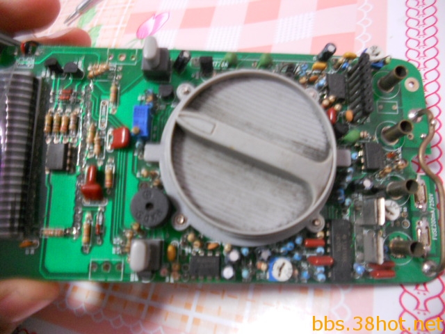

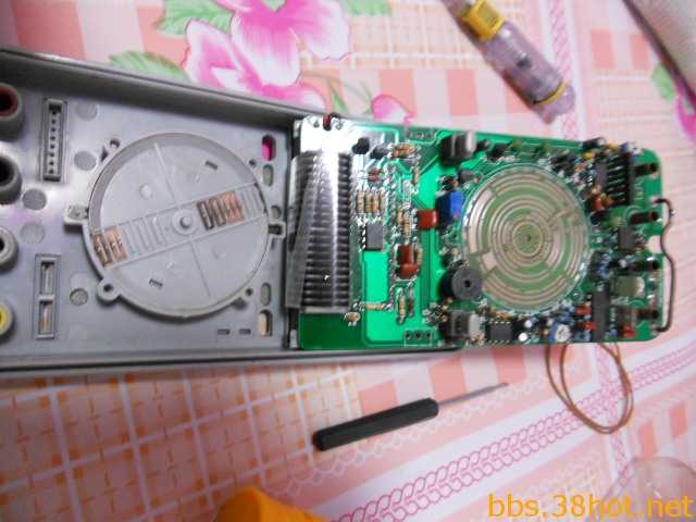

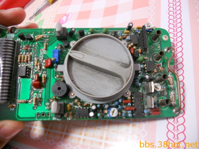

前几天在一堆垃圾了拾到一块9203,回家装电池试机没显示。仔细一看居然是硬封美信7129的芯片这烂表居然是四位的表,所以想修复她。拆机发现转盘弹片少了一个在其他表上找了一个换上还是没反应,仔细观察电路也没见有烧坏的原件。会什么问题呢?是芯片的问题?

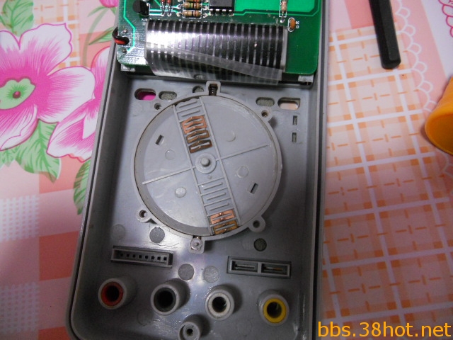

这是键盘图右下角的弹片是我补上的····

发表于 2011-10-15 11:51:53
假设屏幕和排线没有坏的话,并且簧片也没有安装错误的话
没显示要么是供电电路部分有问题,要不就是主芯片挂了
主芯片周围元件故障的话,一般情况还是会显的。

今天检查了电源开关发现按键按下不通赶紧修复开关开机还是老样子···

弹片的排列我没找到相同的图片但是参考我手上的DT9205几乎是一样的转盘,弹片和9205一样的排列(两块表示相同厂家的表估计转盘通用)电路没有明显的烧损的地方我也怀疑是电源问题。跑线路太复杂了也没有参考。
