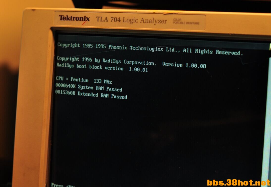

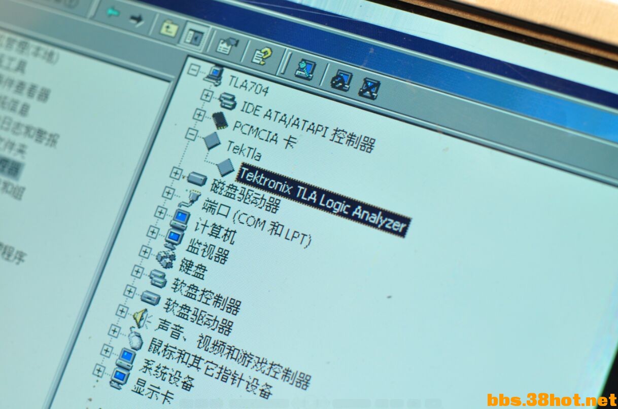

升级之前的自检

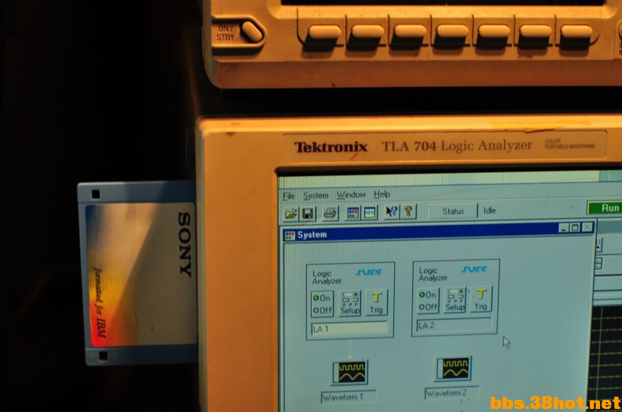

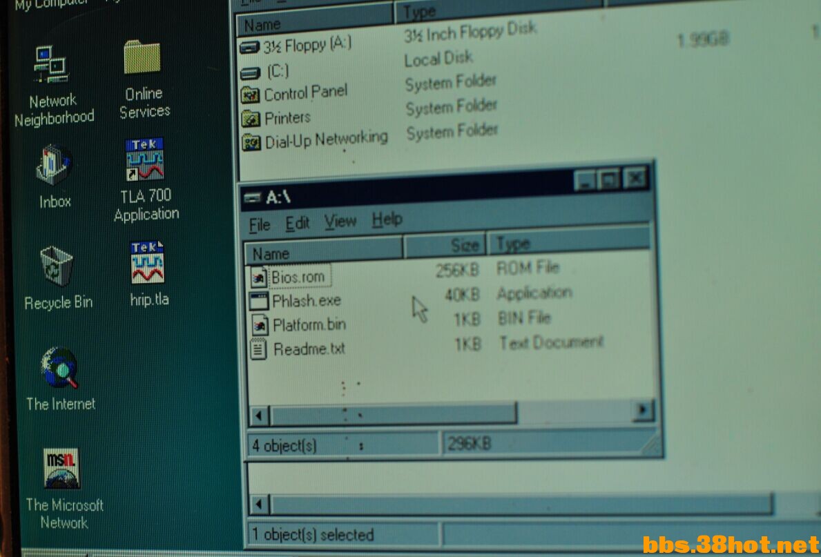

首先。你得有张软盘。

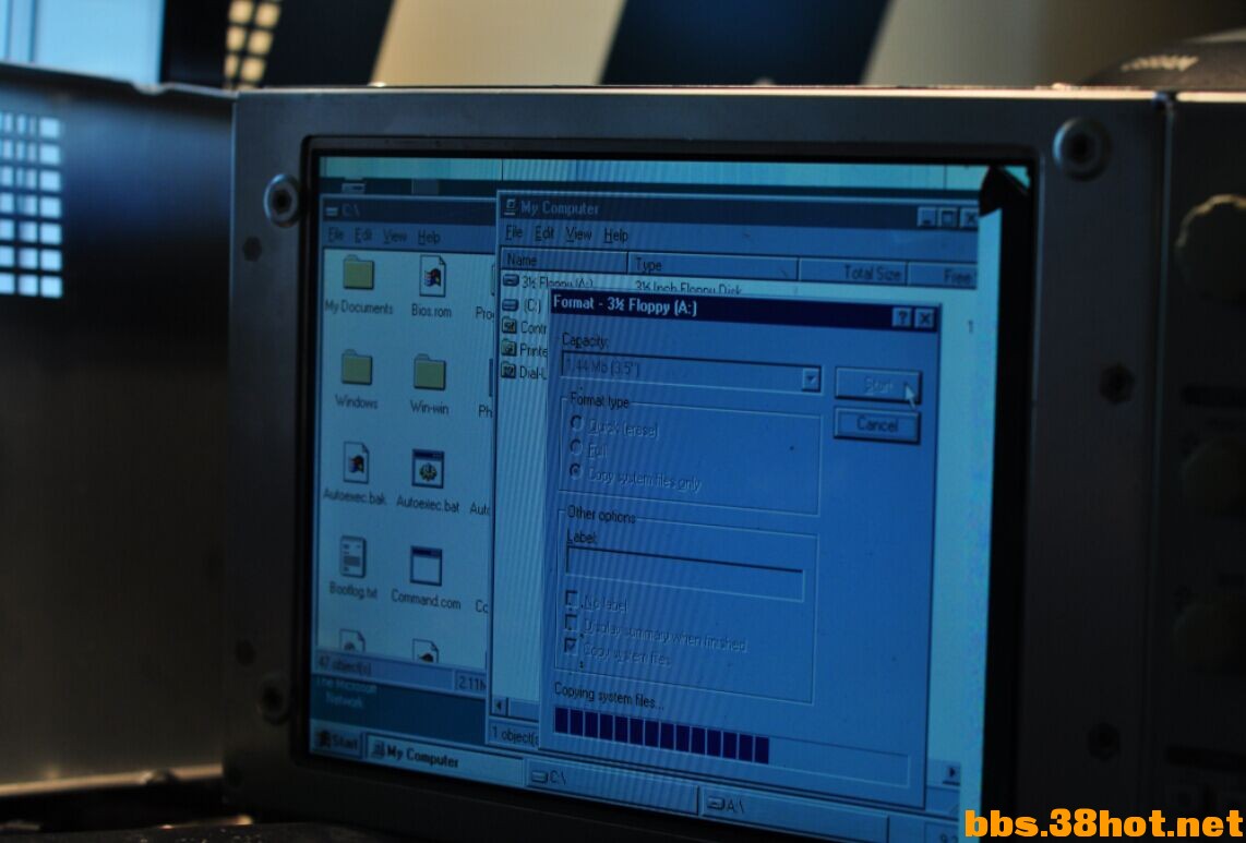

把BIOS的文件放软盘里,再COPY到机子里。这里我把他们放在C盘根目录。
文件放好以后把软盘格式化为一张MS-DOS启动盘

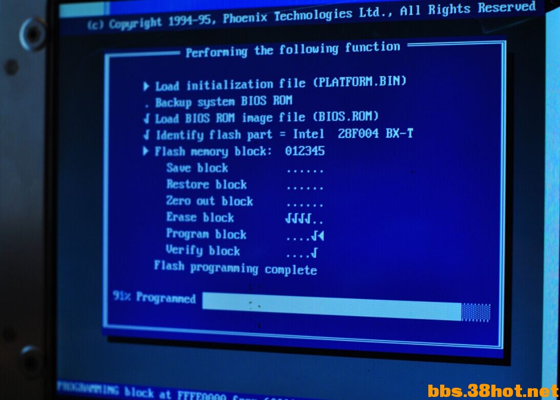

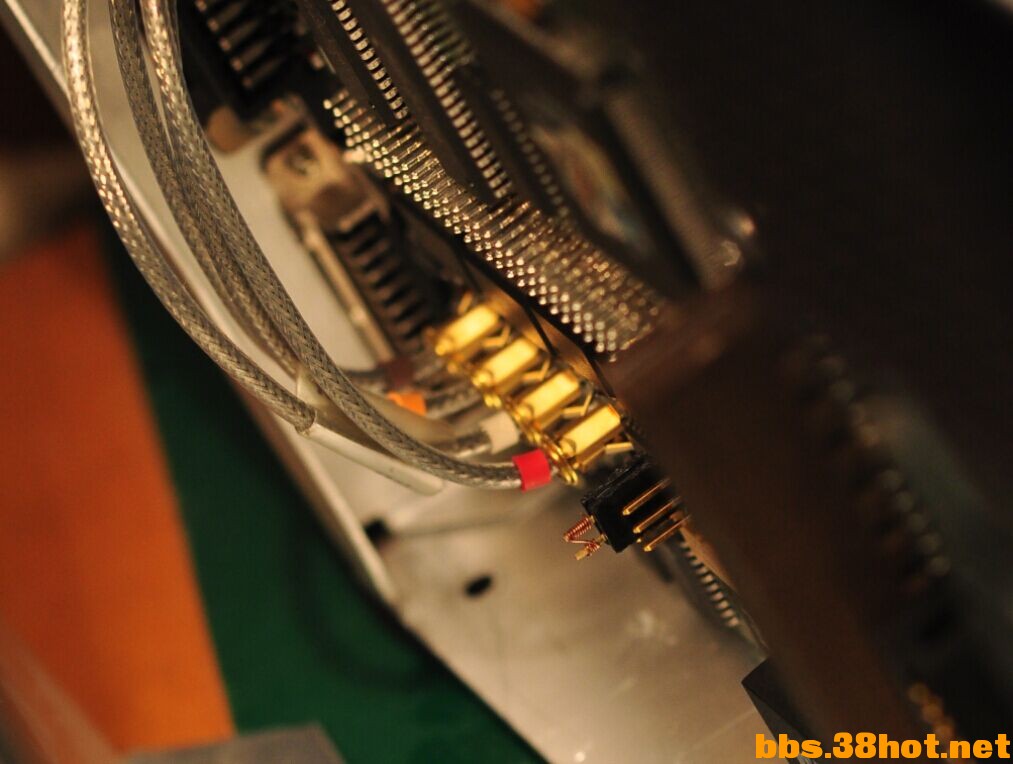

拆开主板一侧的盖板。在四个同轴插头边上有个H2插头。按照图片里这样把他短路掉。即解除BIOS写保护

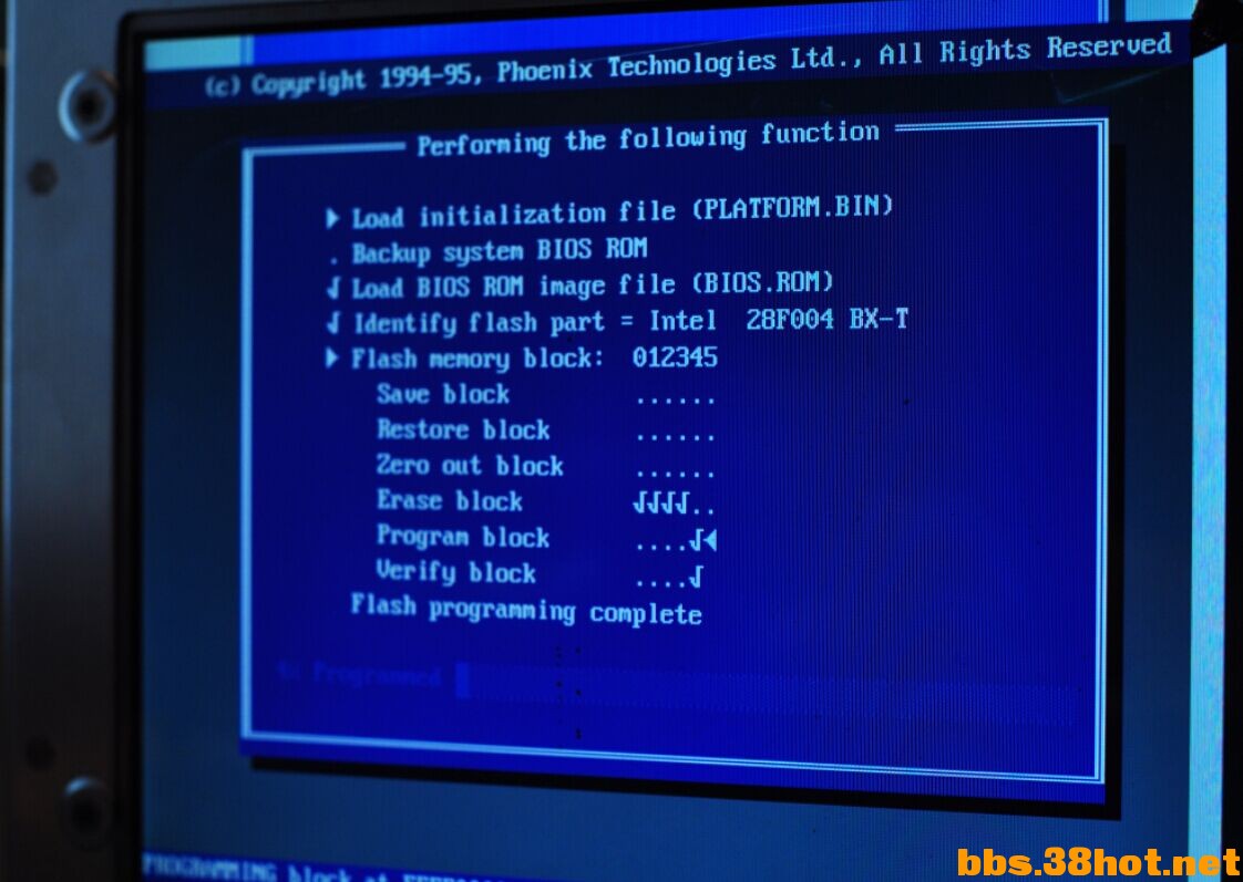

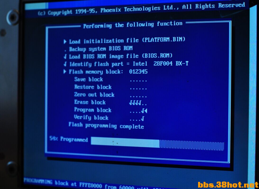

插入软盘,开机,等待进入DOS以后,输入x:\PHLASH.EXE  x=PHLASH所在盘符

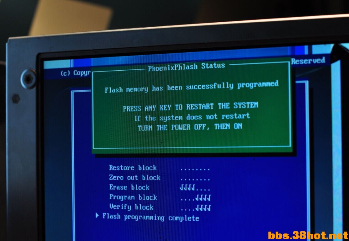

然后就开始执行BIOS刷新了
OK了

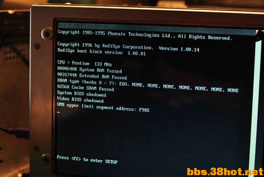

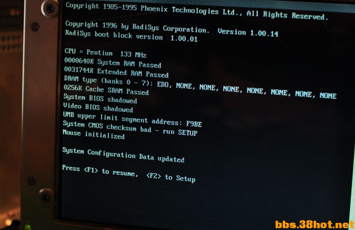

重启,会提示COMS校验失败以及BIOS配置数据更新,按F2进BIOS进行初始化。再启动就OK了
再次启动。BIOS版本1.00.14 没有报错。

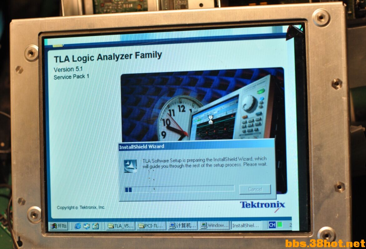

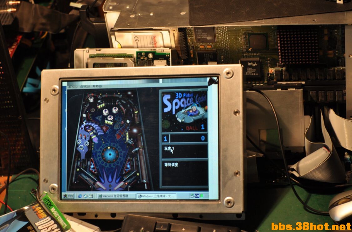

提醒: 原机是win95系统。没那么智能,硬件变动以后问题多多。我这个BIOS刷过以后进不了系统了。正好硬盘也快挂了,最近打算改CF卡。再装系统。

发表于 2016-1-30 17:39:10 | 显示全部楼层
重装OK了吗?
 楼主| 发表于 2016-1-31 11:52:29 | 显示全部楼层

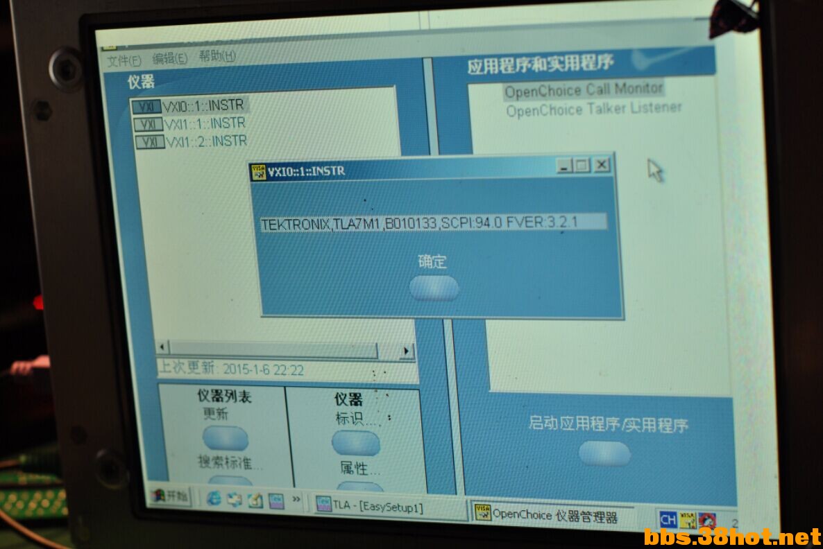

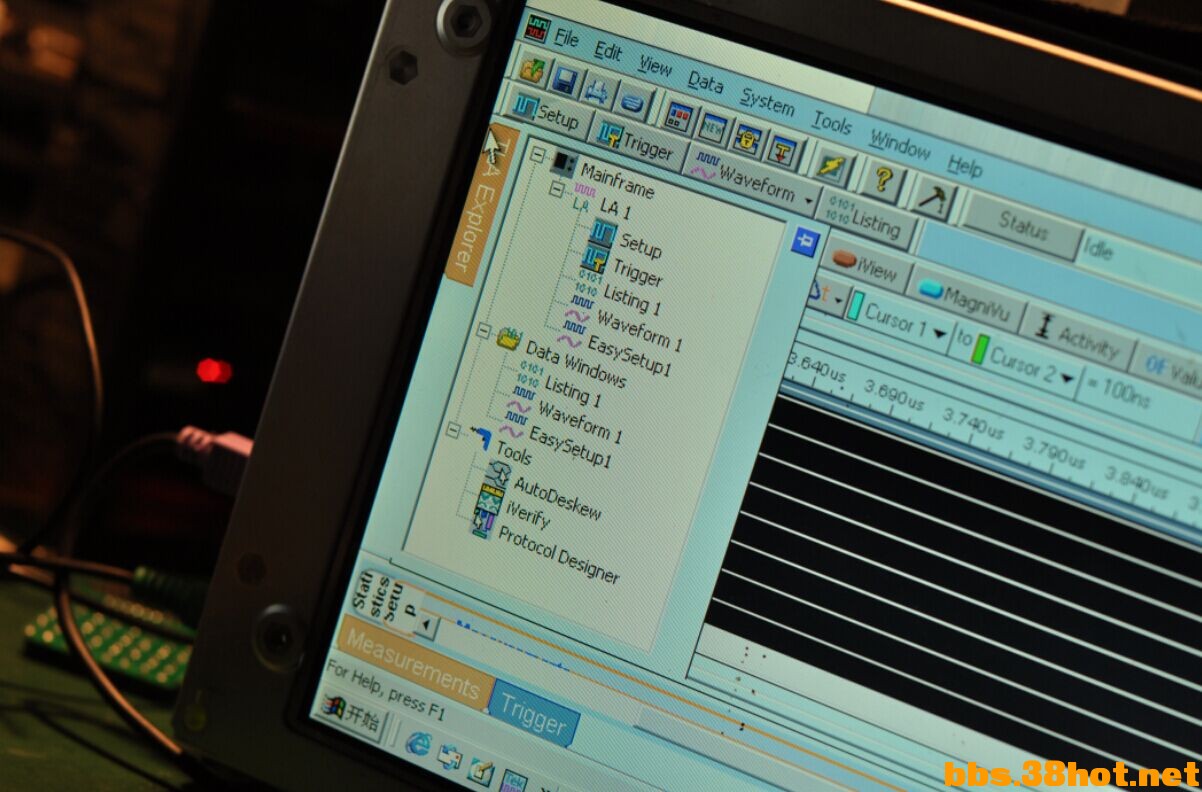

好几个月之前就装成了。。一直装到了win2k+TLA5.1
硬件还需要升级。然后没空鼓捣他。丢一边去了。我经常分析的基本都是串行协议。这玩意只有在看SDRAM的时候才拿出来
