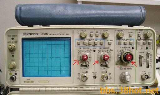

前几天从矿坛收了台配件机Tek2335,太脏了,想先做做清洁再看是否能修好(图是借用网上的)
但面板上这几个旋钮没有办法拆,如图所示,三个箭头所指的部分,红色部分已经卸下,但整个拨盘没有办法卸下来,没见周围有螺丝固定
请问这三个拨盘是应该用蛮力撬下来,还是有别的机关?
谢谢。

TEK同类示波器的这几个开关我拆过。但时间久了,记不大清楚。印像是:
1、顶盖(印有VAR字)这个内旋钮,侧面有螺丝(从底下往上才可看到),需用六角匙来拆。
2、如果没有这个侧面螺丝,则顶盖应可撬下。撬时小心一点。如果撬不下,则在机内有螺丝拧住了芯柱,需在机内拆。这个芯住是半透明的塑料棒,很长,接的是电位器。
3、外旋钮侧面可明显看到有螺丝。需拧下。
4、好像有的机器,拆下了内旋钮的芯柱,还得拆一个螺母才能拆下外旋钮,因为这个螺母盖住了外旋钮。注意观察,不难发现。

最后拆到凌晨2点,才搞明白其实那两个幅值旋钮拆掉红色部分后,是直接拔出来的,不过要用很大的劲,拆到最后发现从里面是没法拆的,才狠心使劲拔,零件摆了一桌子
