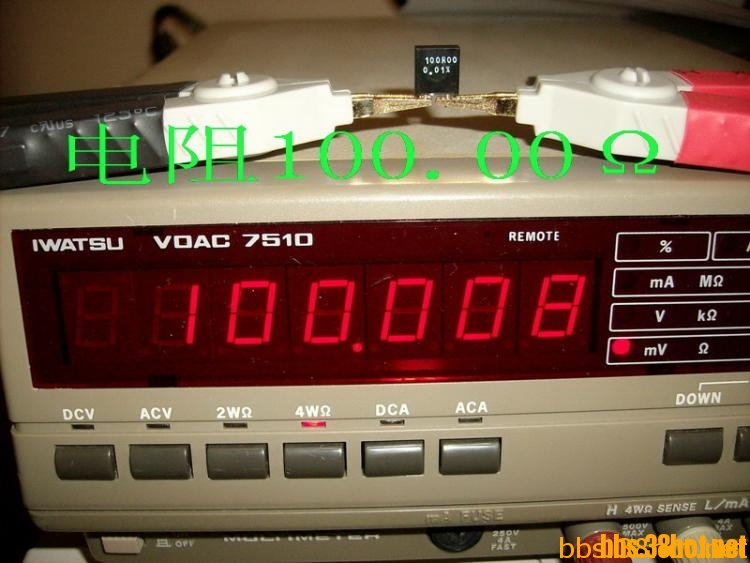

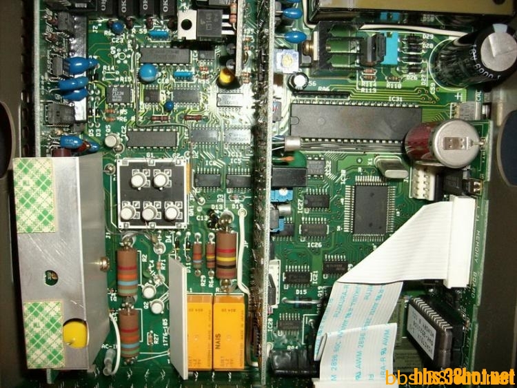

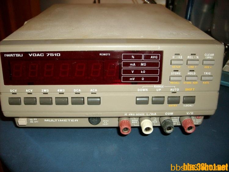

前段时间在这里收的,下面是卖家当时的图片。

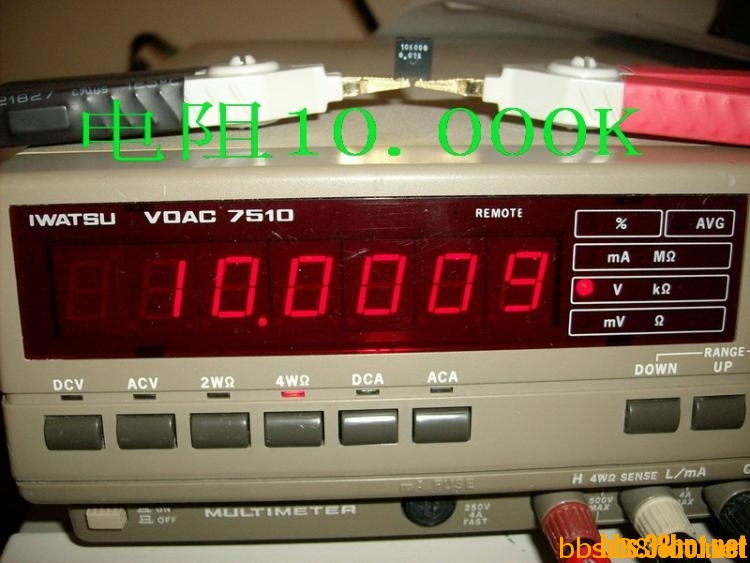

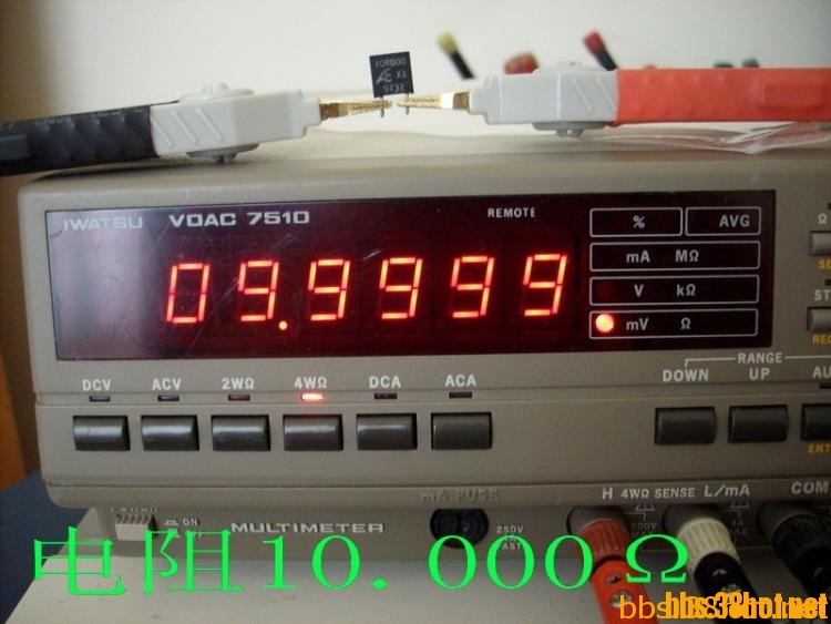

现在我用四线电阻测量跟其他万能表比较。发现:
用1k电阻测量时,即使是用68欧电阻也是这样。
在两线电阻测量中的,【1.00000   K档位】偏小40欧,也就是偏小0.04K电阻,如果手动跳上跳下一个档位,数值是正常的。

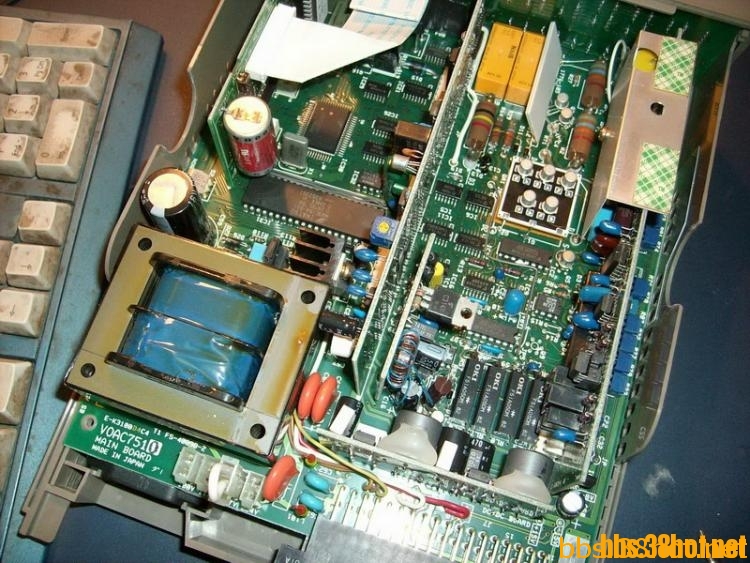

面板左边有1到18个孔,有些孔里面是有电位器的,不知道怎么可以调教好,两线电阻测量中的【1.00000   K档位】呢,谢谢。

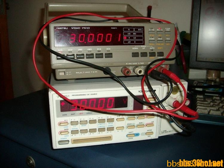

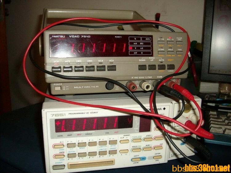

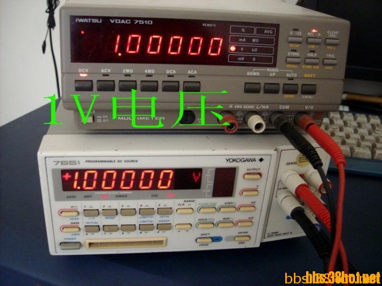

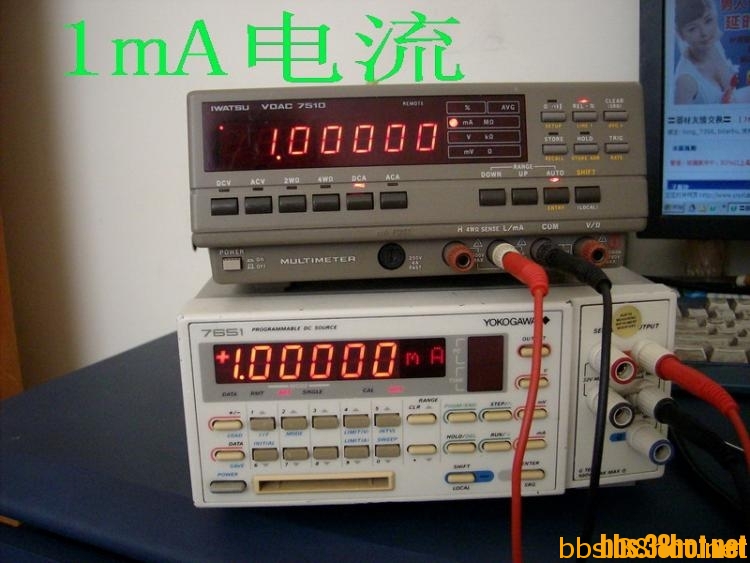

电流档 真准~或者说它们两配合的真好~一字不跳?

这个表面板左边是开有18个孔的,有些孔里面是有电位器的。
开机一段时间后数值有点飘逸,平时是最后一位数字上下跳一两位

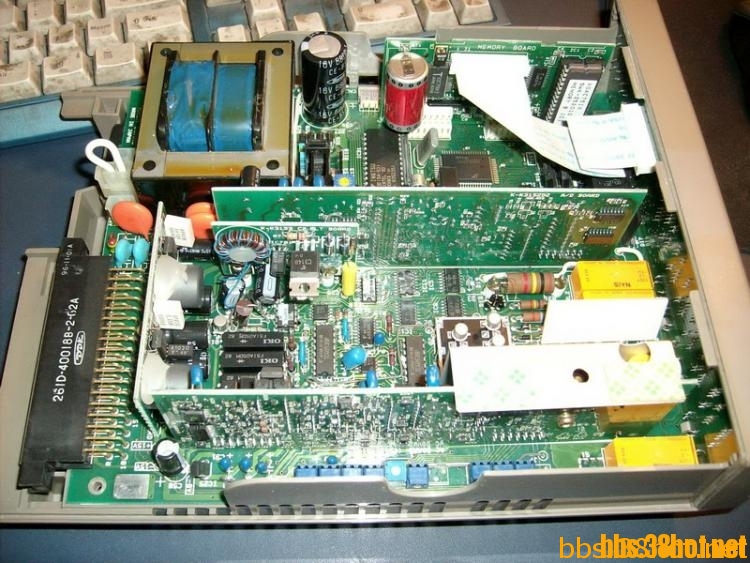

现在也不能保存设置。估计是里面的电池没有电了,估计图片上红色的元件是电池,有空换了它
 楼主| 发表于 2011-11-24 04:17:19 | 显示全部楼层
拆下电池,发现是MAXELL的ER17/33(2/3A),好像是一次性电池。电压为零。
换上一个诺基亚手机电池....串联一个二极管+200欧电阻充电。包起来塞进去用算了。很难看不拍照了。
两线【1.00000   K档位】偏小40欧,弄清楚是什么回事了,用表笔内阻归零,只能统一归零成一个。其实每个档的表笔短路,显示的内阻都不一样,刚好两线1k档偏40欧比较大而已。
用两线1k档归零后,其他档都成负40了。具体测量用那个档,再归零就可以凑合用了。
