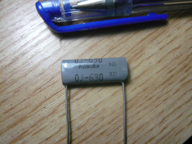

这个能替代C301不
发表于 2009-11-18 21:23:23 | 显示全部楼层
0.1uF/630v,容量小了点,勉强可用,性能无法保证,具体要实测,暂时代用可以
发表于 2009-11-18 21:27:46 | 显示全部楼层
没问题,是无感的就行,看起来,比原板的好,
 楼主| 发表于 2009-11-18 22:08:32 | 显示全部楼层
这个电容是出差日本,从日本带回来的。不知道实际代用效果如何。

C301、C307容量为1.8uF/100V,应接近这个,不然性能难保.

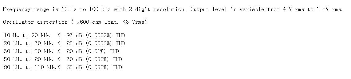

给HU8421看HP一个仪器“附属”的信号发生器的参数;
HP339.
