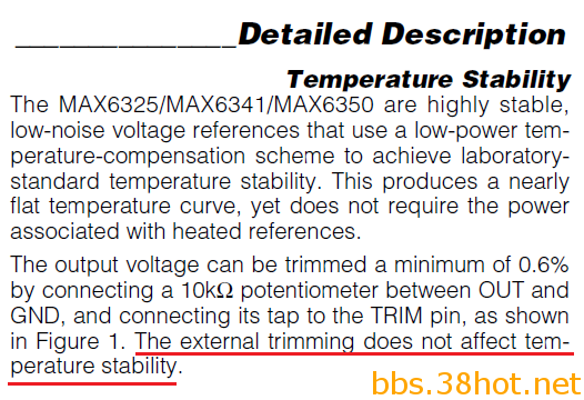

官方Datasheet第8页中关于Temperature Stability的细节描述中有这样一段话:
(图中红线处)
这句话的含义是:
外部调整电路不会影响芯片本身自身的温度稳定性,但是整体电路温度稳定性会受到影响;
还是:
外部调整电路不会影响芯片本身自身的温度稳定性,电路整体温度稳定性也不受到影响?
麻烦请解答一下,感谢各位!!

发表于 2011-10-14 13:10:12
外部调整对温度稳定性没有作用。

发表于 2011-10-14 13:25:45
回 1楼(longshort) 的帖子
这句话的直接意思我知道,
但是引申一下就有这样一个问题:
假如采用3296电位器调整,那么3296的温度稳定性会影响到输出么?
就是3296的温漂会带到输出中从而将整体温漂提高么?

发表于 2011-10-14 13:57:59
应该是调整不会影响芯片的温度特性,但是调整会影响输出值,如果你添加的调整电阻温漂比较大,那输出值变化也会相对比较大

发表于 2011-10-14 14:38:02
我觉得是:
外部微调不影响芯片本身的温度稳定性,但外部微调本身的温度稳定性,会影响输出。

发表于 2011-10-14 15:33:50
我赞成三楼四楼的意见。
在一些要求特别高的场合,可调电阻也要精心选择。

发表于 2011-10-14 16:03:35
划红线的句子是说的外部调整,而不是外部的可调节器件。所以不存在外部器件本身的温度稳定性对此操作的影响,这类句子不要去引申,它的时态是很明确的,引申反而要出现歧义。

发表于 2011-10-14 16:21:37
哦,明白了,多谢各位!

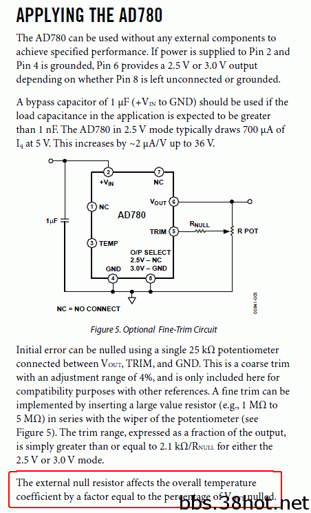

发表于 2011-10-14 17:38:46
以前很多稳压块,微调后会影响温漂的,比如AD780:
例如不加微调温漂为5ppm/C,加了可能要20ppm/C甚至更大(调节的越多就越大)。
而MAX声称其6350加微调也没关系。
