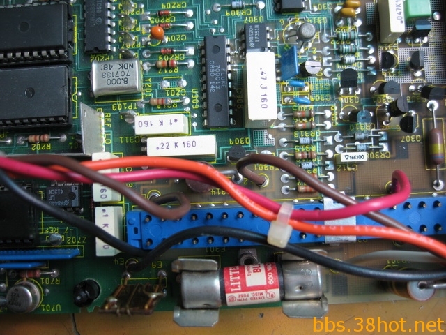

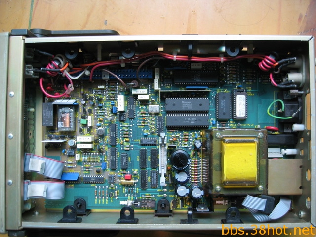

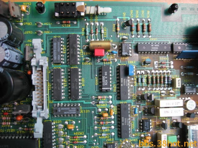

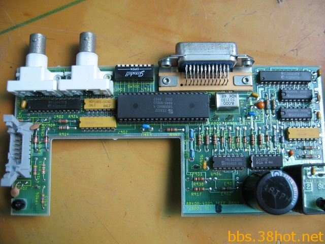

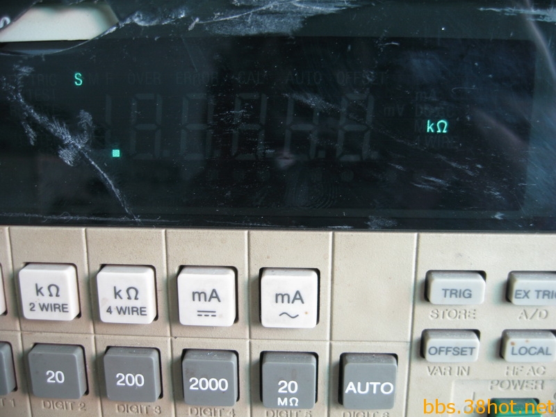

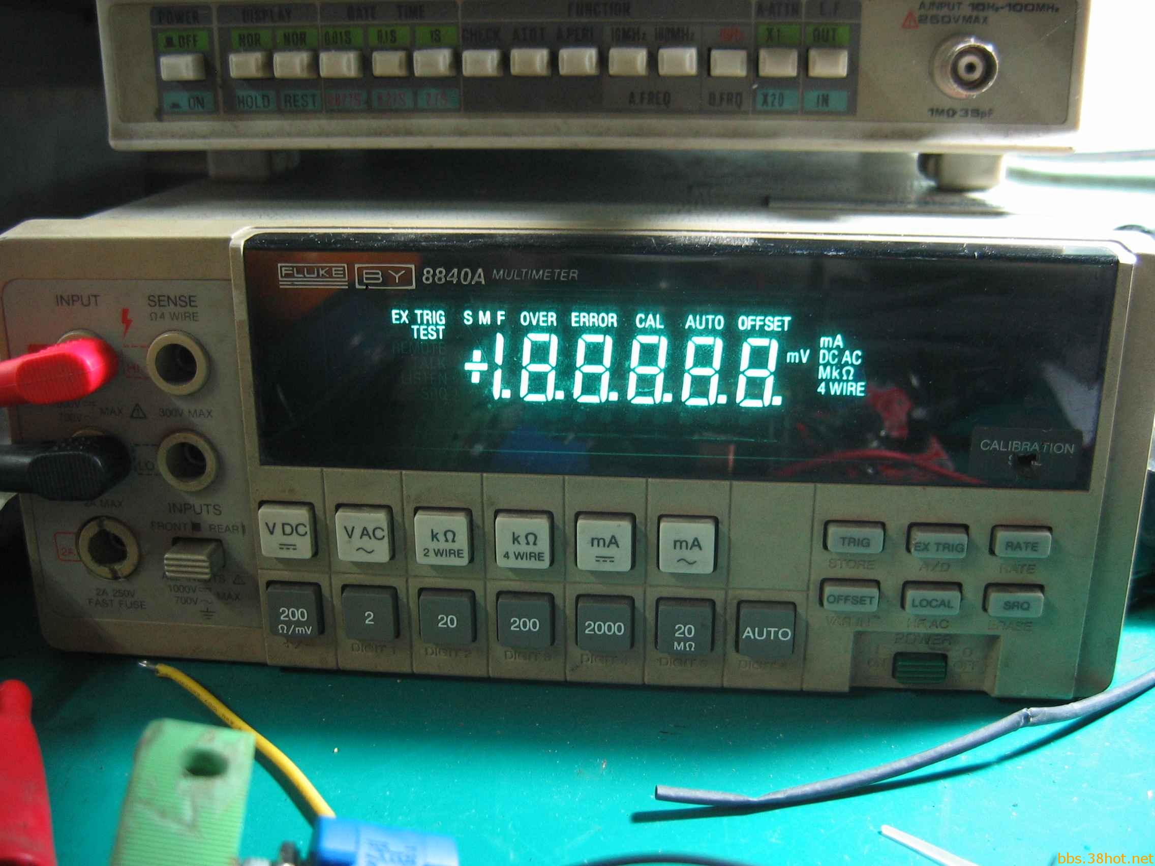

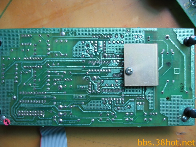

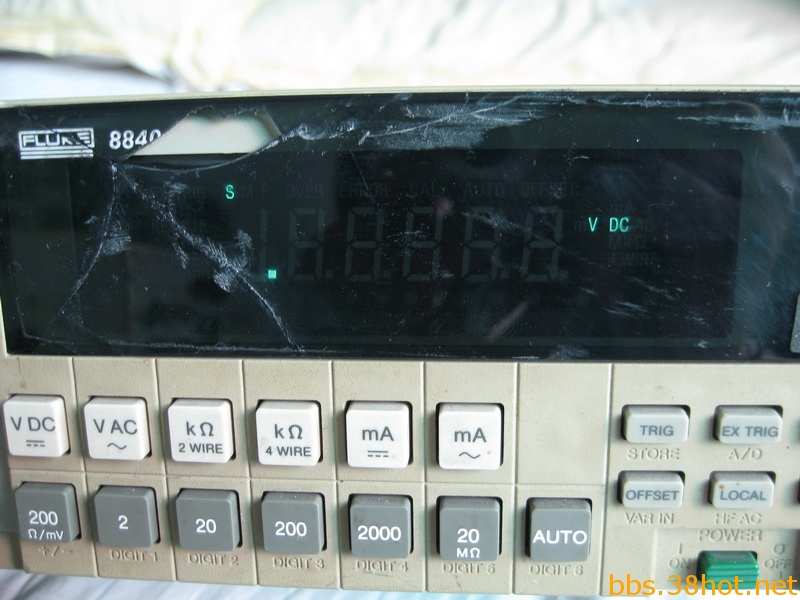

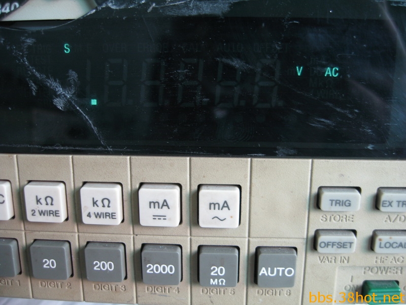

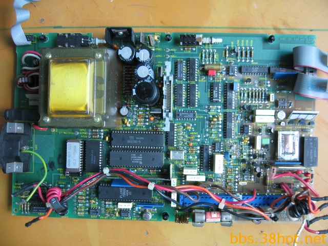

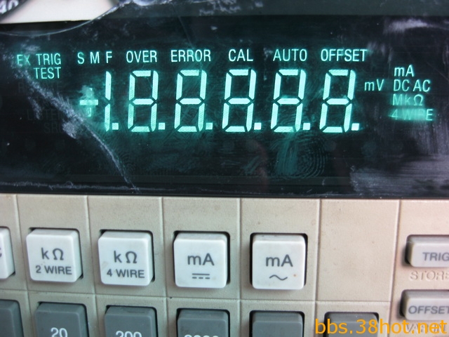

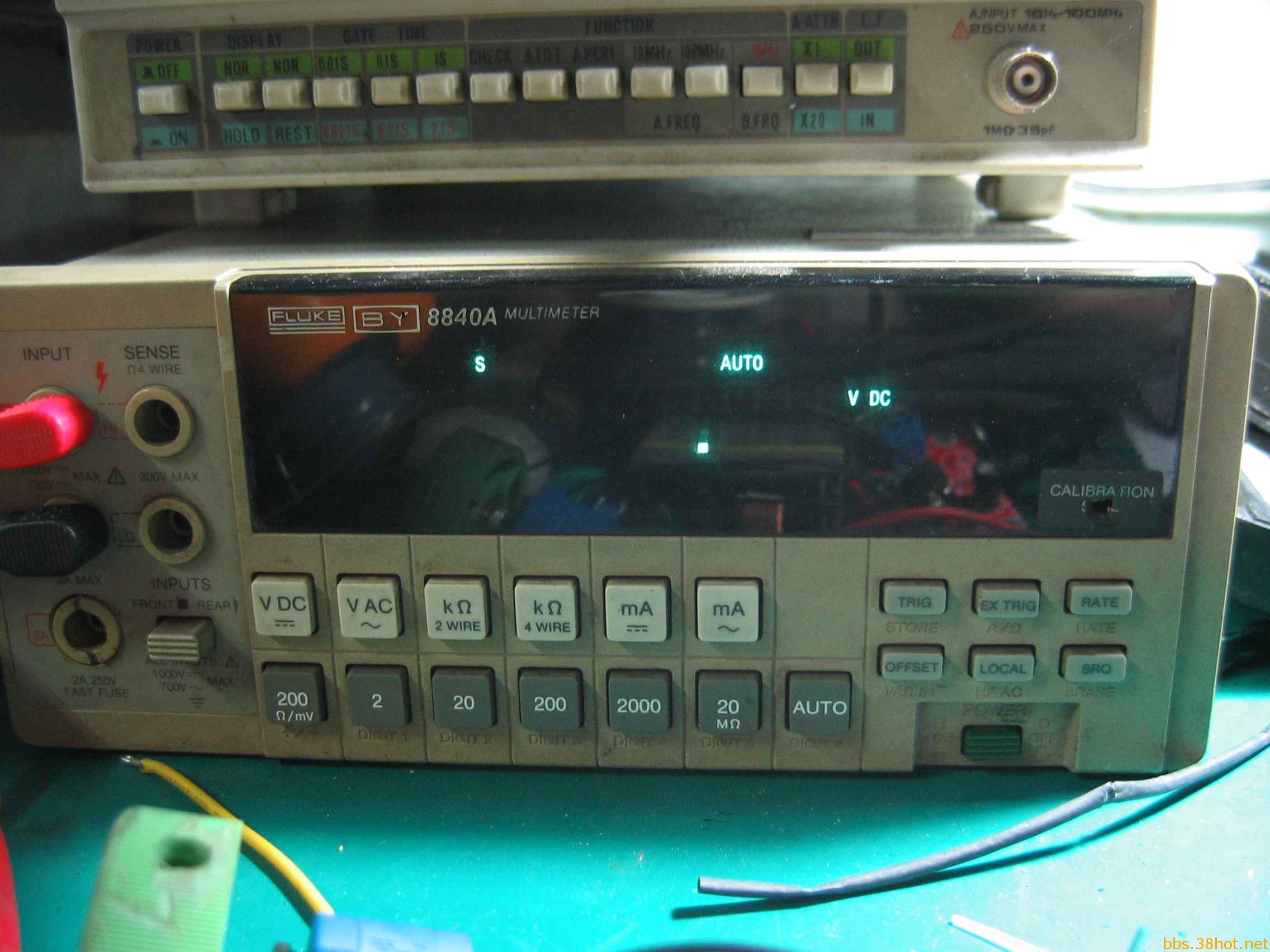

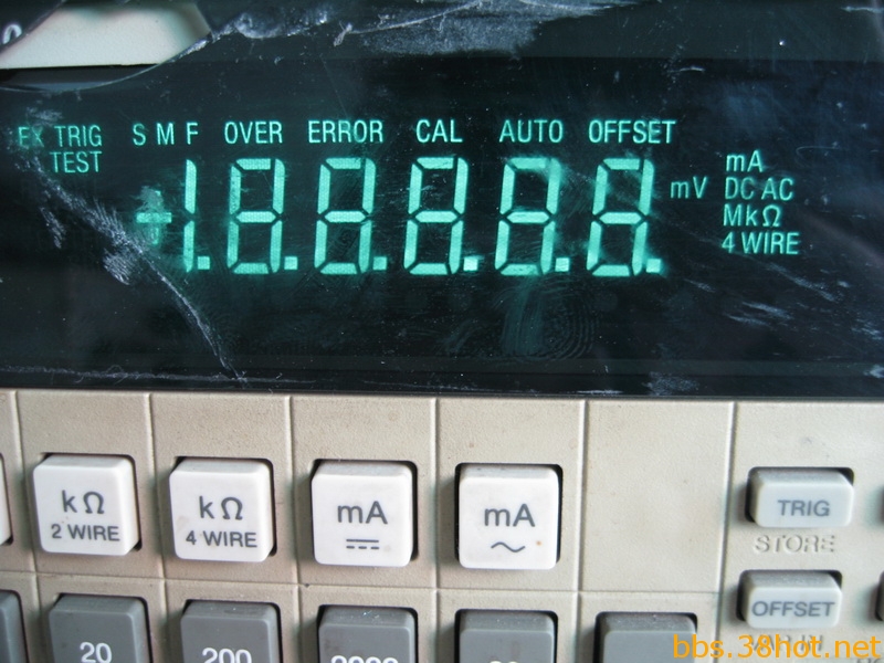

前几天收了2个福禄克8840A万用表,不太会用,好像有问题。

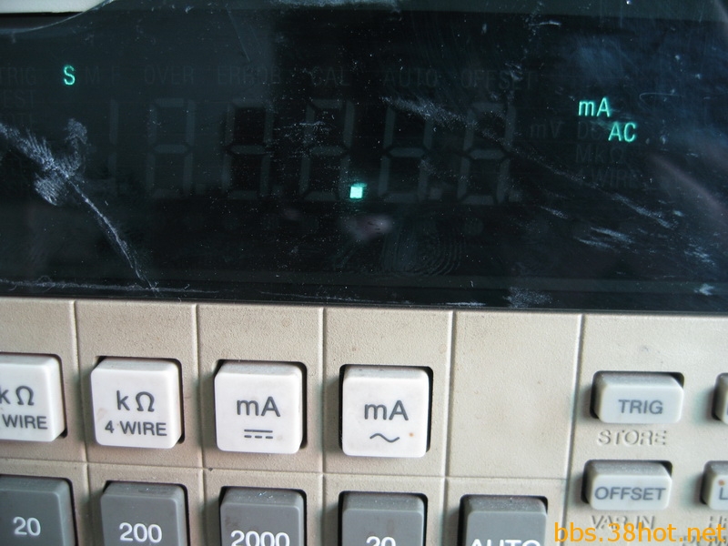

症状:开机屏幕字体全部显示,听到继电器吸合声,1-2秒左右继电器又断开,(开盖看的,透明的那个继电器)旁边那个黑色继电器没声音。屏幕字体一直全部亮,(好像不能通过自检)用手按功能键,可以切换,继电器有吸合声。测量电阻,电压,电流,均无反应。高手帮忙分析一下,先行谢过了!

开机的状态是所有的字体都是亮的,按功能档能切换到各种状态,但没数值显示。也没有错误代码。

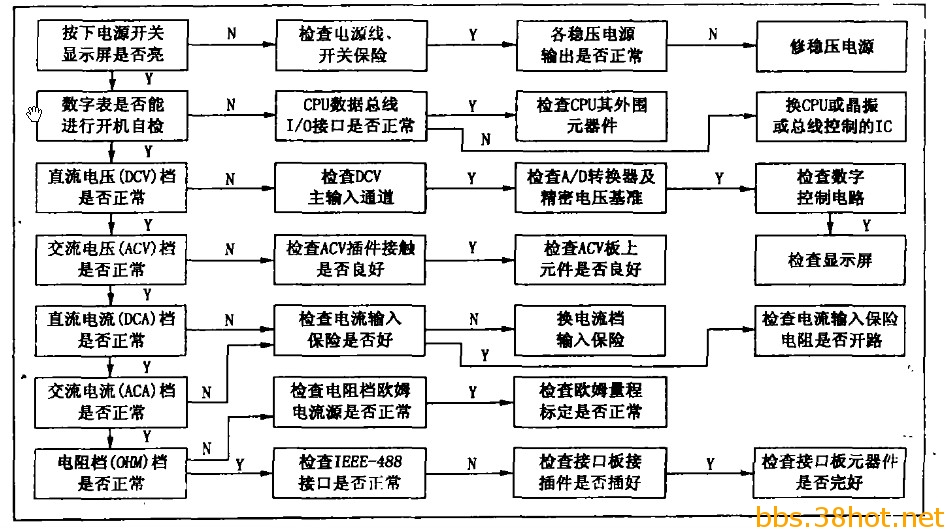

网上找了一个检修流程,我的会是那种?

发表于 2011-10-14 15:51:20

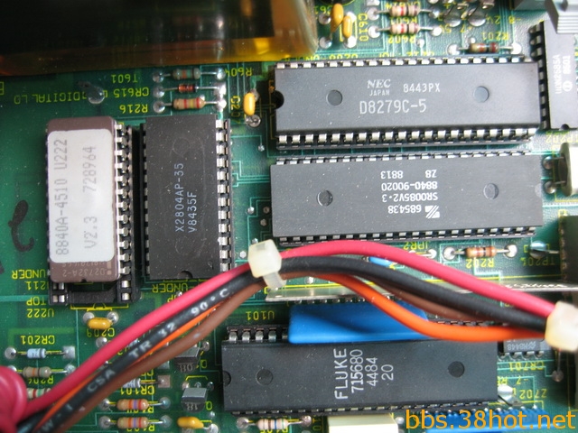

全亮,可能是显示驱动部分出问题,或许是时钟信号没有给出或者怎么地,要不不会全亮的。全亮,相当于驱动芯片输出在上电初始状态,可以测试看看!
ysh_8766
ysh_8766

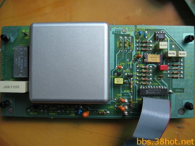

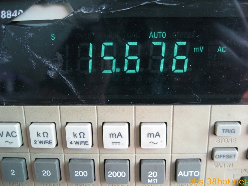

发表于 2011-10-14 15:53:49
怪事了,把交流板拔了,现在好了,自检通过,测量准确。看来也是交流板坏了。

回 10楼(lineage) 的帖子
刚才把另外交流板换上,也不行,看来2个交流板都坏了。

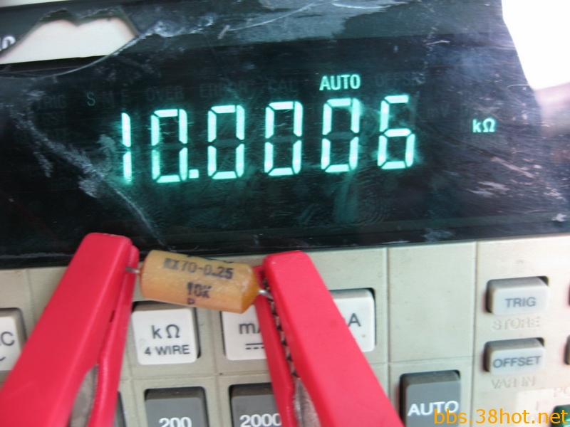

发表于 2011-10-14 20:10:23

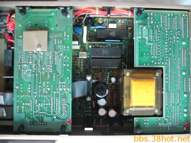

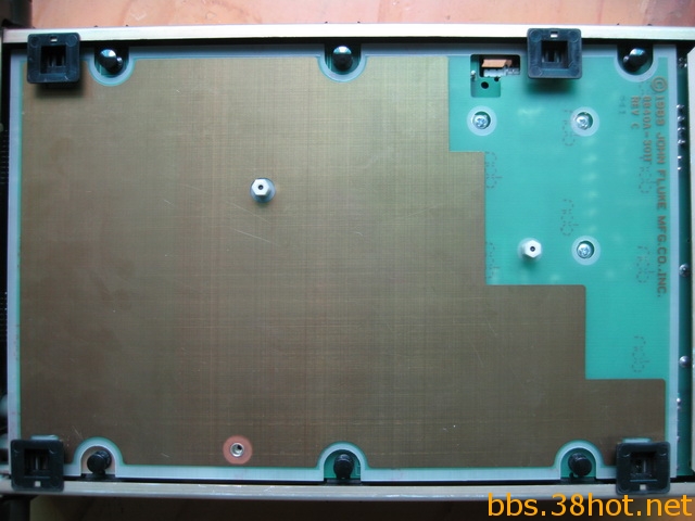

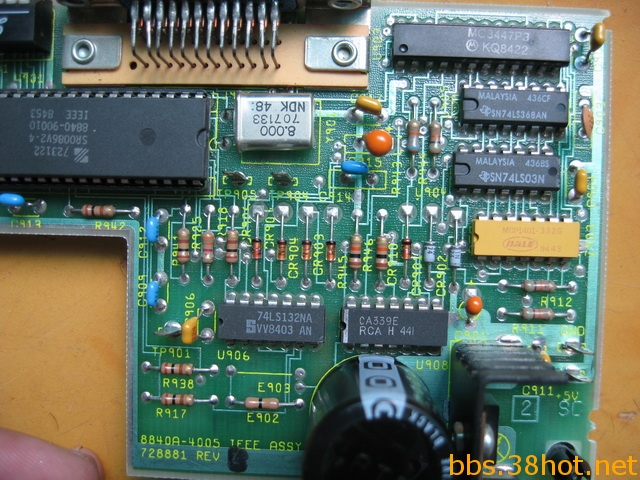

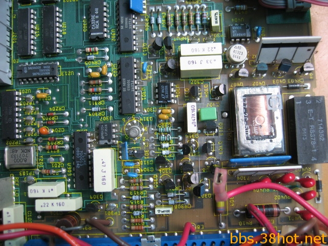

刚刚把AC板也修好了,检查发现7815稳压块发热很严重,找到AC板上15V的滤波胆点解电阻为0欧,原来上面的10UF/25V的胆电解通路了。换了一个10UF/50V的电解,故障排除了。发现另外一块那个电容也坏了,导致一个10欧的限流电阻也烧了。到此,表已修好,明天上图片。
ysh_8766
ysh_8766
发表于 2011-10-14 21:12:56

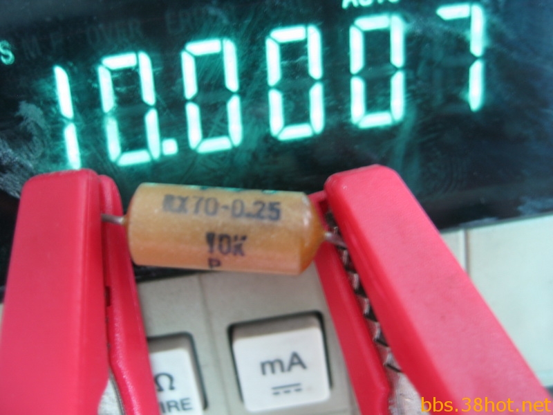

2块AC板均已修好,代换安装,交流电压测试正常。只是有个表的屏坏。

我太菜,修好是偶然,好在故障不大。3个电容一个电阻,2块AC板均修好。
