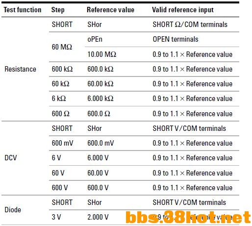

最近U1232A有点泛滥,但是二手的多有各种问题,特别是此表虽然功能多,但是电阻档误差较大,内部元件看着头皮发麻。很多人不懂怎样校准,下面就粗略讲讲:
1.准备各种校准源
看个图,大家按图准备就可以了
ACV
ACV
DCV
DCV
其他神马二极管档就无视吧
2.准备好校准源后,开机(保持电池电量充足),开机后打到要校准的档位,同时按下兰和橙色的键,表会进入校准程序,
显示SECU后很快变成5555(这个是密码),用上下左右键改密码出厂默认一般为1234,改好后按蓝色键,进入当前档位的校准
3.显示档位的量程一般都按上表的顺序,可以输入的范围为0.9-1.1倍,但关键是要知道真实值,厂家建议按照表格顺序依次校准,
4.此时表上会显示要你输入的校准源的值,可以上下左改到和你校准源一致的值即可,(同时表笔要接触你的校准源,这个都知道的哈)比如要校准DCV,先从short开始然后600mV-6V等,更改你的表上显示值和校准一样然后表笔牢固接触电压再按下蓝色键,表上cal会闪烁,表示在校准中,一会会响一声cal不闪了此时出现稳定值,并显示pass 然后下一步电压的校准。      如果调整失败,万用表会发出很长发出蜂鸣声将误差号码出现在短暂显示。显示器将返回到当前校准项目。
5.当前档位,如DCV全部校准好了以后,移除表笔,再同时按下蓝色和橙色的键,退出校准,当然手册上说可以直接旋钮到下一校准档位,但是不建议这么做,容易乱。还是一个一个档位来。校准退出后要关机,重新开机。

虽然 很不爽,但是最后提醒下有用到的人,按照表中的顺序校准到 本档位最后一个参数后,表会显示“down”,表示完成,这时候同时按蓝色和橙色的键才有用,不要按太久。
